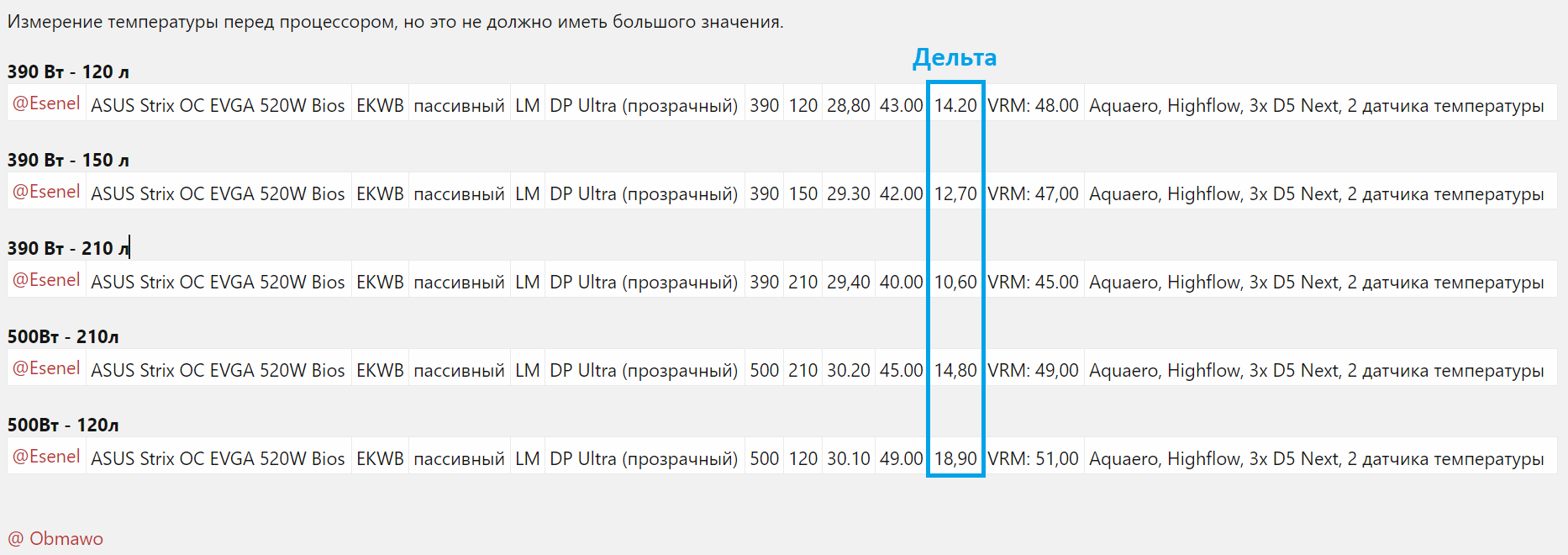

EK так же неплох в работе со стриксом.
Снимок экрана (1029).png [ 143.23 КБ | Просмотров: 458 ]
Регистрация: 28.05.2004
Фото: 27
nag77
Все сходится, вопросов нет. Даже дельта температуры VRM-чип такая же, а то я думал нормально ли это, что врм горячей чипа на 4-6 гр, в то время как на воздухе было равно или чуть холодней.
Кажется, что все блоки плюс-минус равны по производительности, такое впечатление складывается пока.
Ждем и вас с бомбером с результатами.
К VRM и температуре памяти, которую мы не можем контролировать софтово, пару вопросов остается.
EK, судя по артикулам в мануале, применяют термопрокладки 3.5 W/mK. Мы гоняемся за термопрокладками с более высокой теплопроводностью.
И что явно прослеживается по тестам - разговоры о том, что расхода в 100 литров хватит всем, теряют актуальность. Исключая холодные балконы и подвалы, которые компенсируют любую дельту)
Не, не хватит, проверено. Не хватит если хочется хороших температур и частот.

ALSTER писал(а):
Ты собирался ставить другие прокладки получше, очень хочется взглянуть что из этого получится, чтобы самому принять решение какие прокладки мне нужны..
У тебя на битс, как и у EK, температура VRM на 4-5 градусов выше чипа?
Фото: 27
Около того. От 3 до 6 гр примерно
