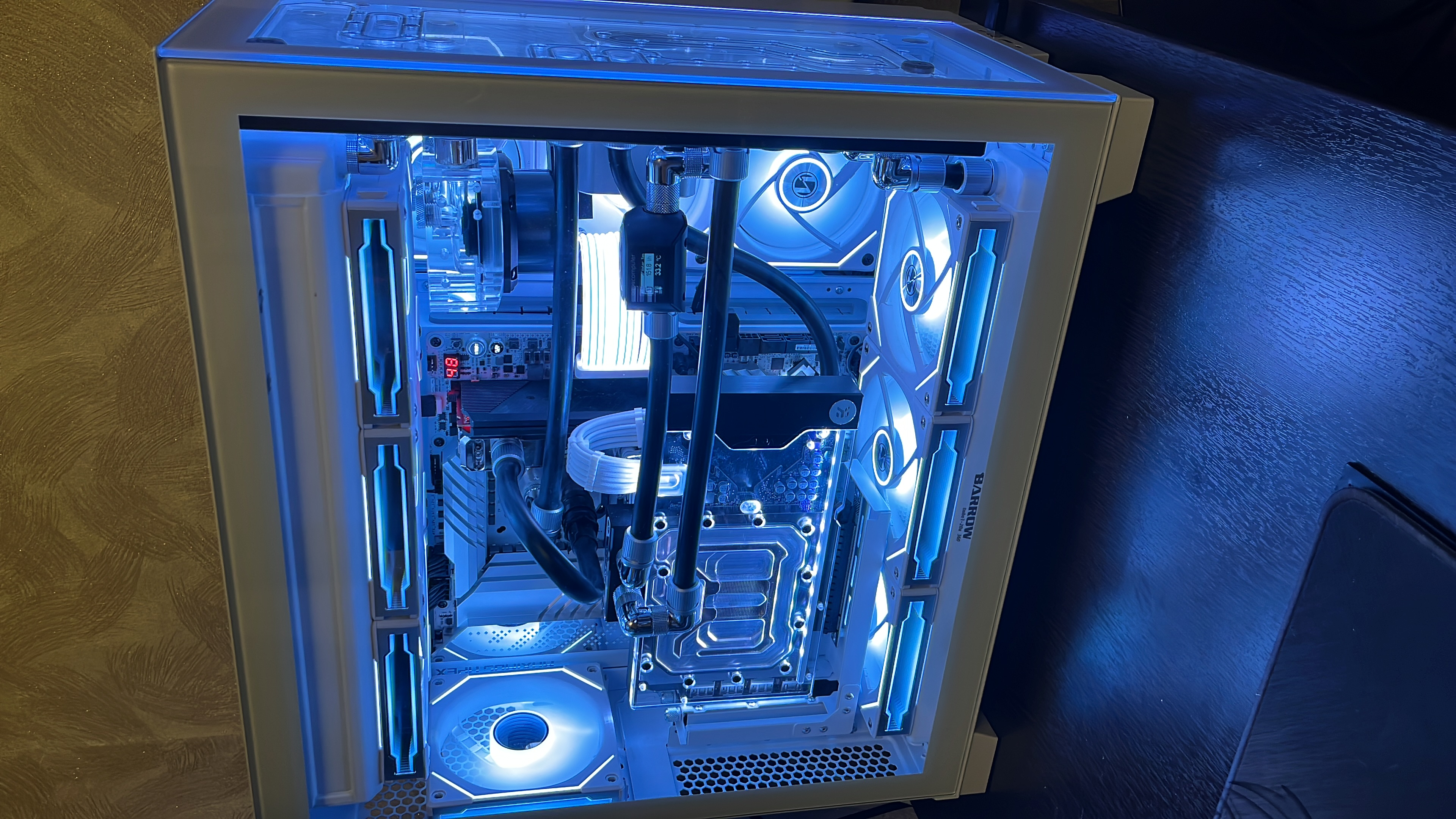

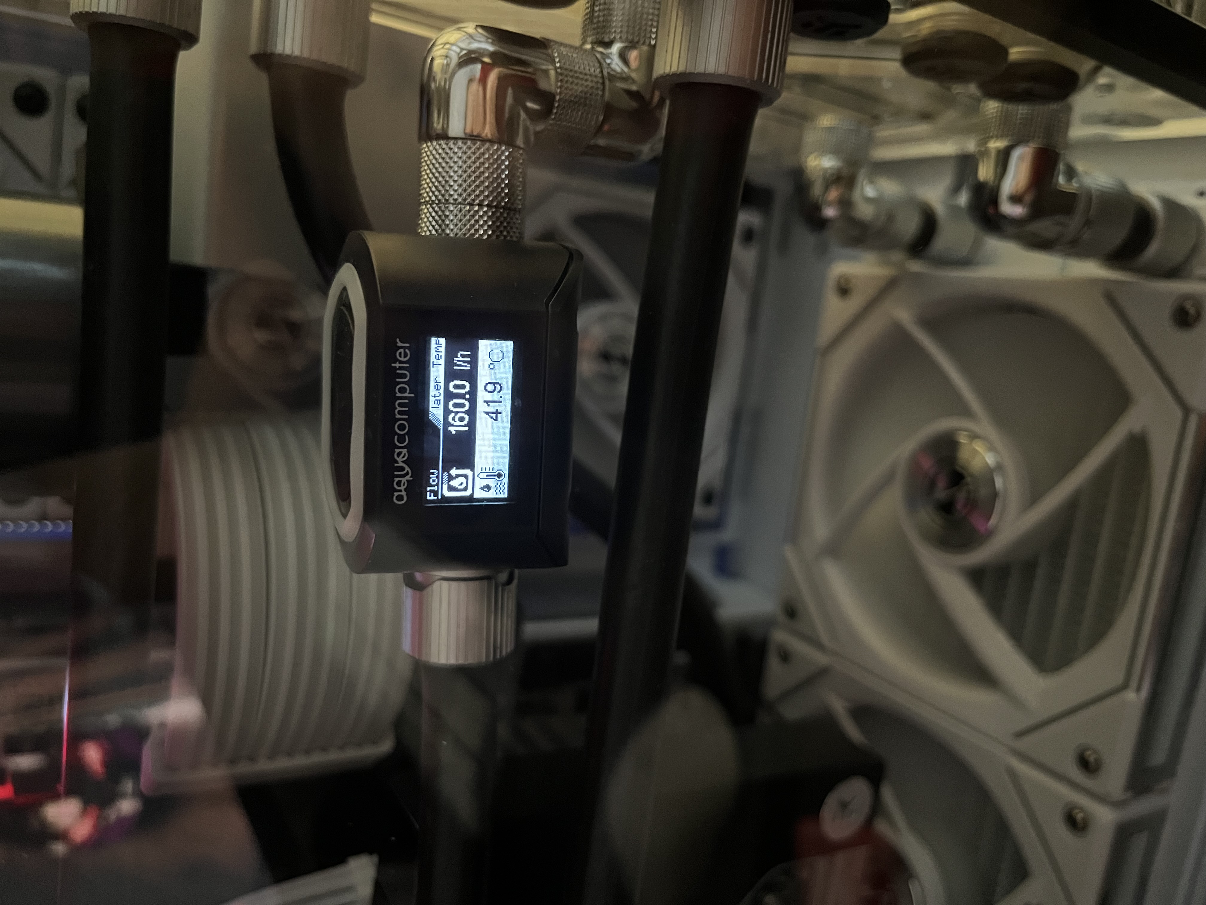

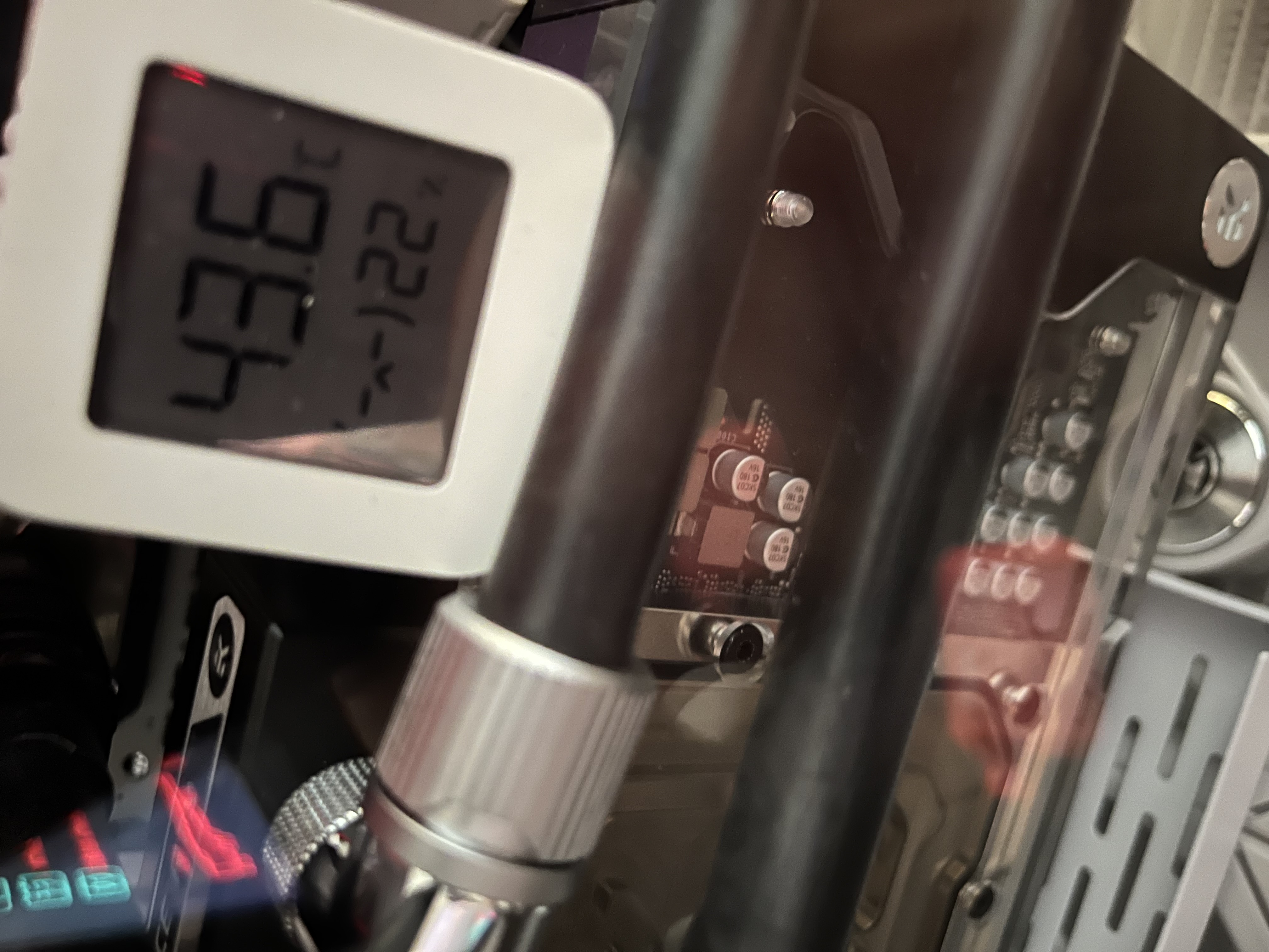

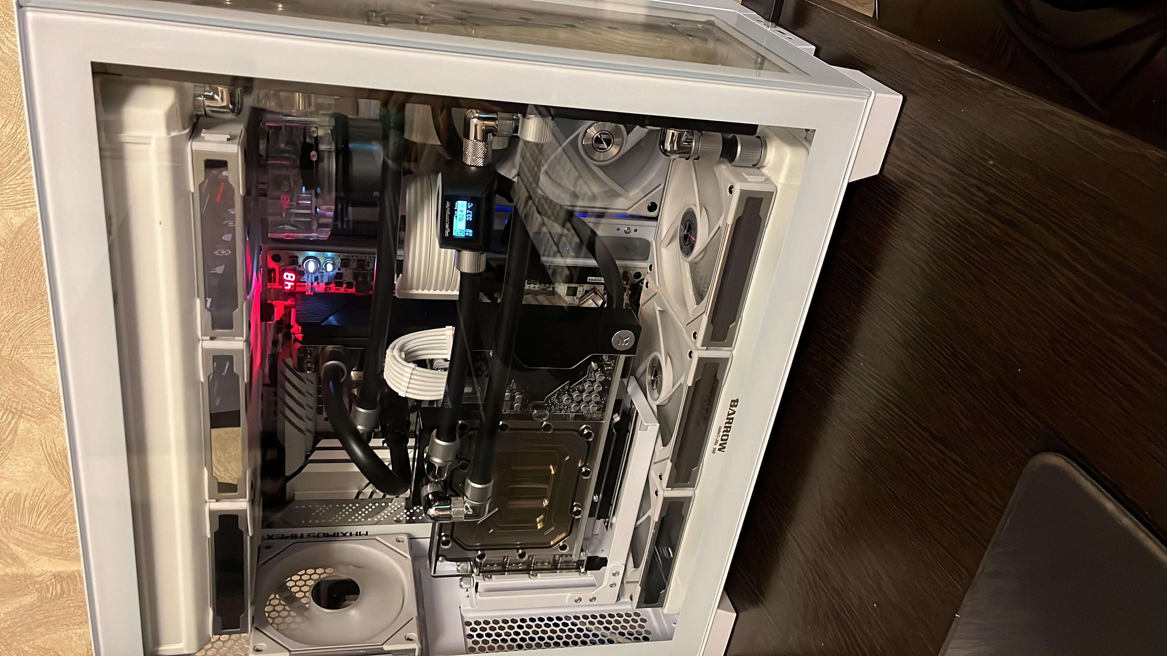

Всем доброго времени суток. Ну вот и я полез в кастом воду. Не зная броду, как водится. Поэтому судите строго, как есть, но конструктивно и по существу. Буду рад любой адекватной критике. Итак, к делу. Система собрана в корпусе Lian li dynamic evo. Рез: дистра EK-Quantum Reflection² PC-O11D EVO D5 PWM D-RGB - Plexi. Вторая помпа alphacool VPP 755 v3 plexi. Радики: black ice nemesis gtx 360 (верхний), black ice nemesis gts 360 (боковой) и Barrow 360 20mm толщина (нижний). Водоблоки: CPU - iceman direct die, GPU - EK-Quantum Vector² FE RTX 4090 D-RGB - Nickel + Plexi, RAM - радиаторы и водоблок от iceman. Фитинги ЕК, барроу, букски, бысросцепы куланс кд3, в общем солянка. Шланги хиткиллер 10/13. Обдувается это все дело вертушками от Lian li unifan sl-infinity 120. Теперь по направлениям потока жижи и воздуха. Вода: дистра-нижний радик-дистра-видяха-дистра-оперативка-проц-дистра-верхний радик-боковой радик-вторая помпа-дистра. Воздух: нижний радик пулл снизу наверх (внутрь корпуса), боковой радик пулл внутрь корпуса по аналогии с нижним, верхний радик пуш наверх (выдувает из корпуса), ну и задняя вертушка выгоняет горячий воздух из корпуса назад. Датчик потока aquacomputer flow next установлен после всех радиаторов, то есть показывает темпы воды после того, как тепло было отведено через них.
Теперь к возможным проблемам: при игровой сессии в несколько часов, то есть когда контур прогревается и выходит на максимальные температуры получаю следующую картину: воздух снаружи 29С (при старте ПК было 27.8С), воздух внутри 43.6С, жижа 41.9С (жижа mayhem’s eco clear premix, ~1.4L), проц ~67С avg (потребление ~150вт в среднем, LLC7 die sence, 1.35vcore, 5.8-4.6-5.0 P-E-Ring), видяха ~60С, сток, потребление ~350ВТ в среднем (стоит в райзере), оперативка 44.5С. Поток 160л/ч, вертушки фикс 1250 об/мин (это максимально допустимый для меня уровень шума в ~35дб)
Вопрос: можно ли добиться более эффективного отведения тепла в данном контуре? К примеру разогнав поток до 300-600 л/ч? (поставив третью помпу например). Или изменив схему расположения компонентов к примеру. Или добавив еще один маленький радиатор 120мм на заднюю вертушку? Или поставив на бок 45мм радик и на низ 45мм, убрав при этом видяху из райзера? Все варианты расположения вентиляторов на вдув/выдув/задув/продув уже проверены и выбрана лучшая конфигурация, описанная выше. Вариант с заменой вентиляторов не предлагать))) элемент красоты в них есть, менять ни на что другое не намерен. Или забить болт и оставить как есть и наслаждаться?
И главное: зачем я вообще все это написал? Что я получу, увеличив эффективность контура, снизив температуры. А ничего. Просто хочу. Просто надо))) посему попрошу всех желающих высказаться, и возможно помочь. Всем небезразличным огромная благодарность.

GKVV заменить вертухи на другие, эти не могут адекватно продуть радиаторы. 100500 помп тебя не спасут.

А можно плс название не менее эстетичных белых вертушек, с более менее вменяемым способом подключения. Ну разумеется со статикой выше 2.64мм и толщиной 25мм? Я просто таких не знаю… если реально дело только в вертушках, я тебе свои даром отдам)))
