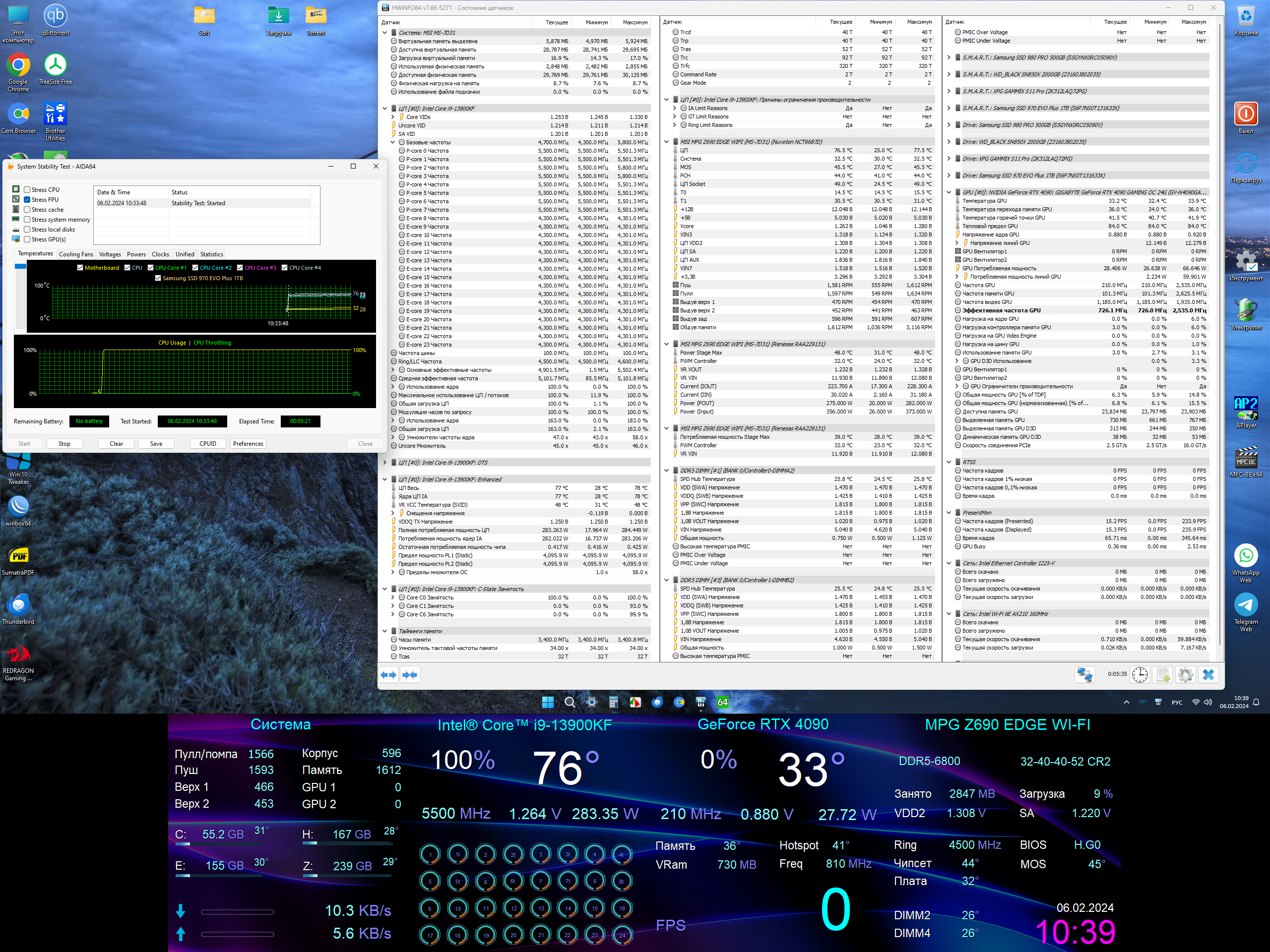

Exolon писал(а):
у Пенсионер600 на Freezer II 420 стоит пуш-пулл и по его утверждениям это меняет ситуацию в корне.То есть он утверждает что если поставить позади радиатора еще 3 вертушки на пулл то якобы можно сидеть на 4095.
Интересно, где это я говорил об изменении ситуации "в корне"? Уж тем более про 4095? Зачем манипулировать чужими словами? Если б я сюда не зашёл и не увидел, так бы все и думали, что я за шуш-пулл топлю неимоверно :lol: Вот моё единственное сообщение, где я хоть как-то говорю в нескольких словах про плюсы пуш-пулла.
Где там про "в корне"? Иногда, когда я даю какие-то скрины, я просто УПОМИНАЮ на всякий случай, что у меня пуш-пулл, чтобы не было недомолвок, но я никогда не говорил, что это что-то прям имбовое и это его заслуга. В корне пуш-пулл на aio ничего не поменяет, но профит от него будет, и чем толще радиатор, тем больше будет профит. А ещё хорошо помогает, если перед вдувом стоит мелкий фильтр. И на низких оборотах пуш-пулл всегда эффективнее, и в простое можно снижать обороты в минимальный бесшум.

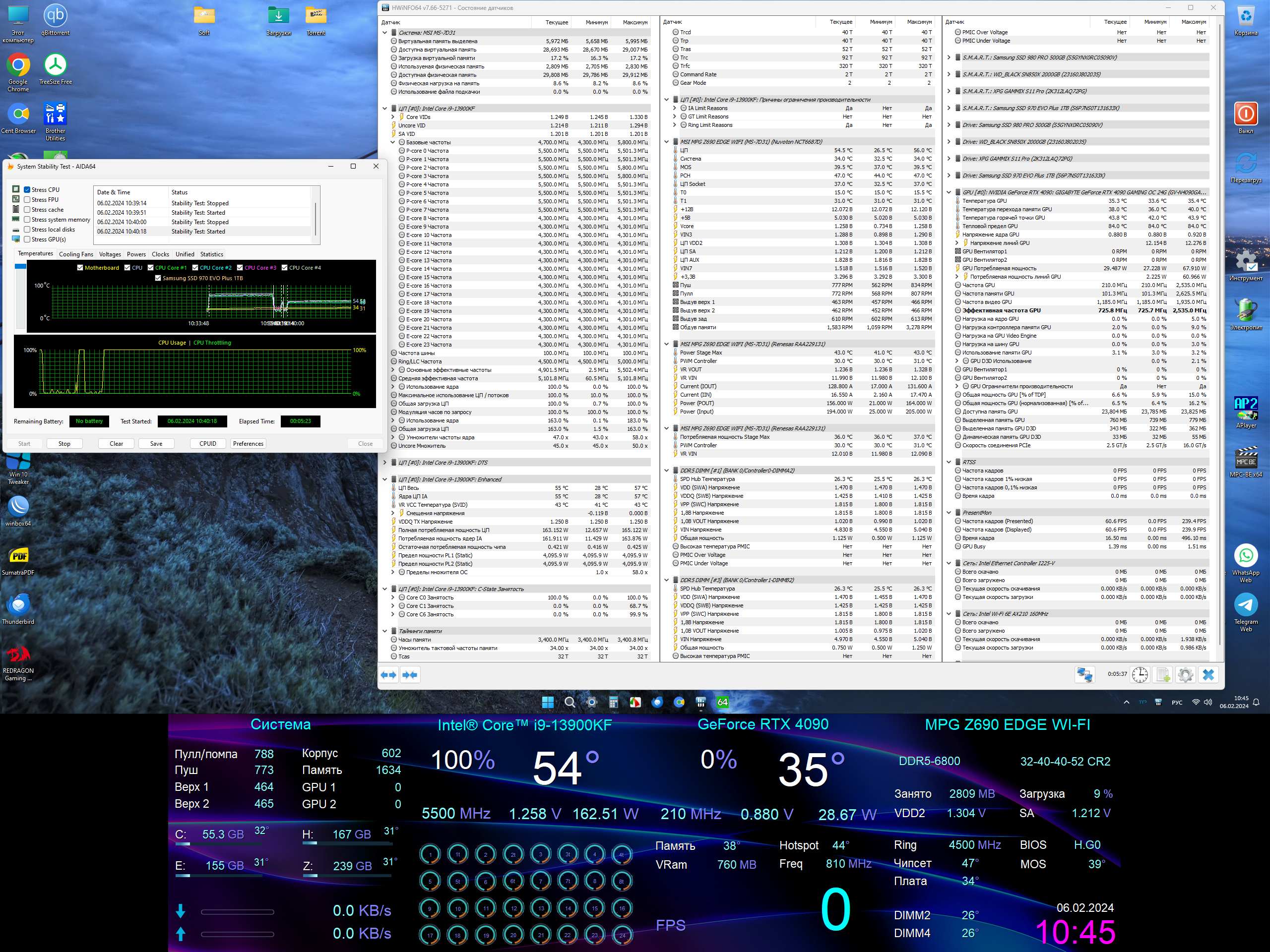

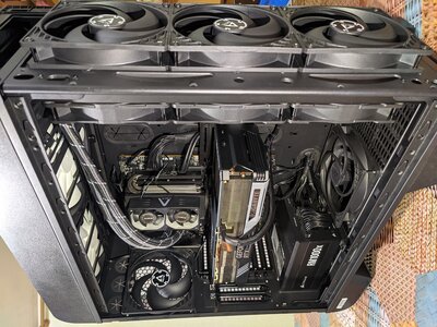

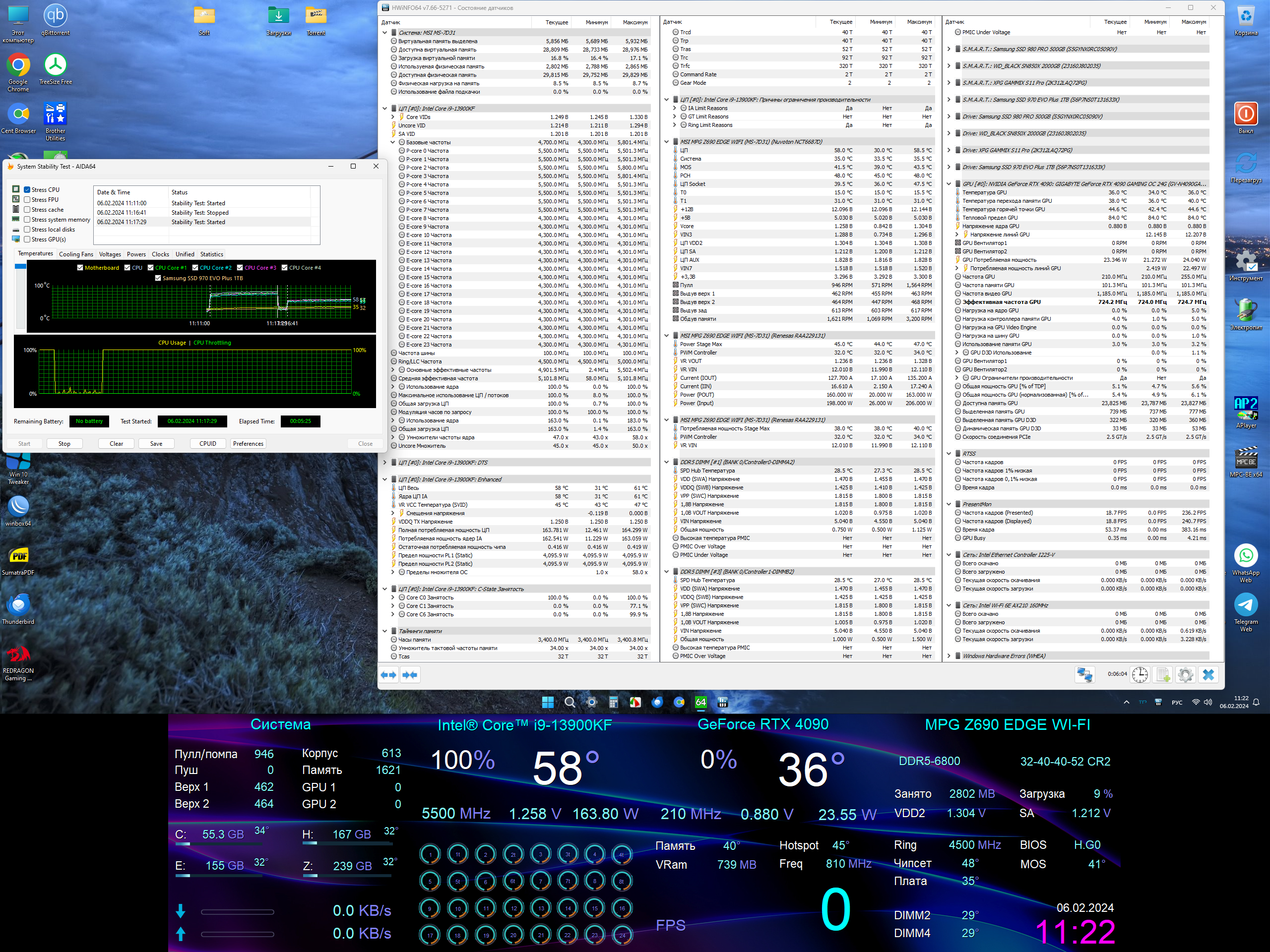

CrownA писал(а):
Открой мой фотоальбом и офигеешь
Зачем что-то там открывать, если обсуждаем конкретный вопрос? Накидали бы скринов, раз уж утверждаете, что пуш-пулл вообще бесполезен.
Вот, например, у меня, в моём конкретно случае. Прогнал на скорую руку и так, и сяк. Только у меня помпа завязана на пулле, так что отключил пуш. Но если отключить пулл, и оставить только пуш (как я это делал изначально при установке), то разница будет ещё больше, так как у меня перед радиатором стоит мелкий фильтр, подрезающий вдув. Но я переделывать ради таких тестов не буду.
Прогнал в аиде в нагрузке средней и выше среднего. На скорость вертушек (и как следствие- шум) тоже можно обратить внимание. Если сравнять обороты, то разница будет больше.
Пуш-пулл
Снимок экрана (702).png [ 2.4 МБ | Просмотров: 861 ]
Снимок экрана (703).png [ 2.41 МБ | Просмотров: 861 ]
Только пулл
Снимок экрана (704).png [ 2.4 МБ | Просмотров: 861 ]
Снимок экрана (705).png [ 2.41 МБ | Просмотров: 861 ]
Всё это при такой установке радиатора
PXL_20231118_204949083.jpg [ 3.61 МБ | Просмотров: 861 ]
А вообще систем великое множество, слишком много влияющих факторов, у всех будет по разному. Но громко утверждать, ещё и с насмешками, что прям всегда пуш будет одинаково продувать даже 60мм радиатор- это как минимум подрывает ценность других сообщений участника и его фотоальбома в том числе.
gnus g7/32'/240hz/qhd, 13900kf, alf2-420, 4090goc, msi edge z690, rm1000x, tt core v71tge
