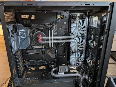

Купил наборчик СЖО от фермальтейка на жосских трубах, первый опыт. Комплектная помпа Pacific PR15-DDC - ужасно гудит. Но я ее жестко прикрутил к корпусу. Есть ли смысл пробовать ее снять и поставить на что-то мягкое, и если да, то на что? Или это всё колхоз и не поможет?
Если другую помпу, то какую? Места в корпусе полно.
PS^ На текущей помпе регулировок никаких нет. Питалась от молекса + тахометр на 3 пин коннекторе. Переделал все провода на 3 pin, появилась возможность регулировки, но мало помогло, все равно она громковата. Ниже порога 70% - она начинает стонать, а если выше, то гудит как трансформатор.

Hett а жидкость то есть - по фотке не понятно (хотя вроде есть пузырики)? Сначала надо бы просто открутить от корпуса, если будет орать сама по себе, то возможно мягкое и не поможет.

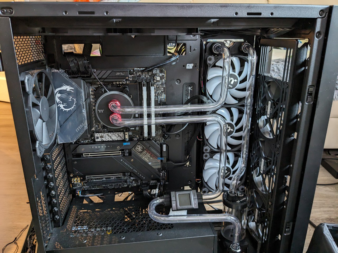

Разобрал пока все, хочу на мягкое поставить, какой-нибудь черный паролон плотный. Нормально, что помпа будет не закреплена? Все таки она вся трясется и мало ли, с трубок соскочит когда-нибудь, загнав себя в какую-нибудь кривую позу.

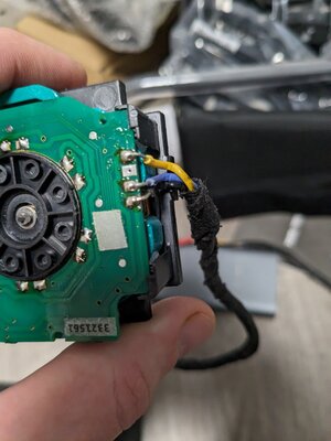

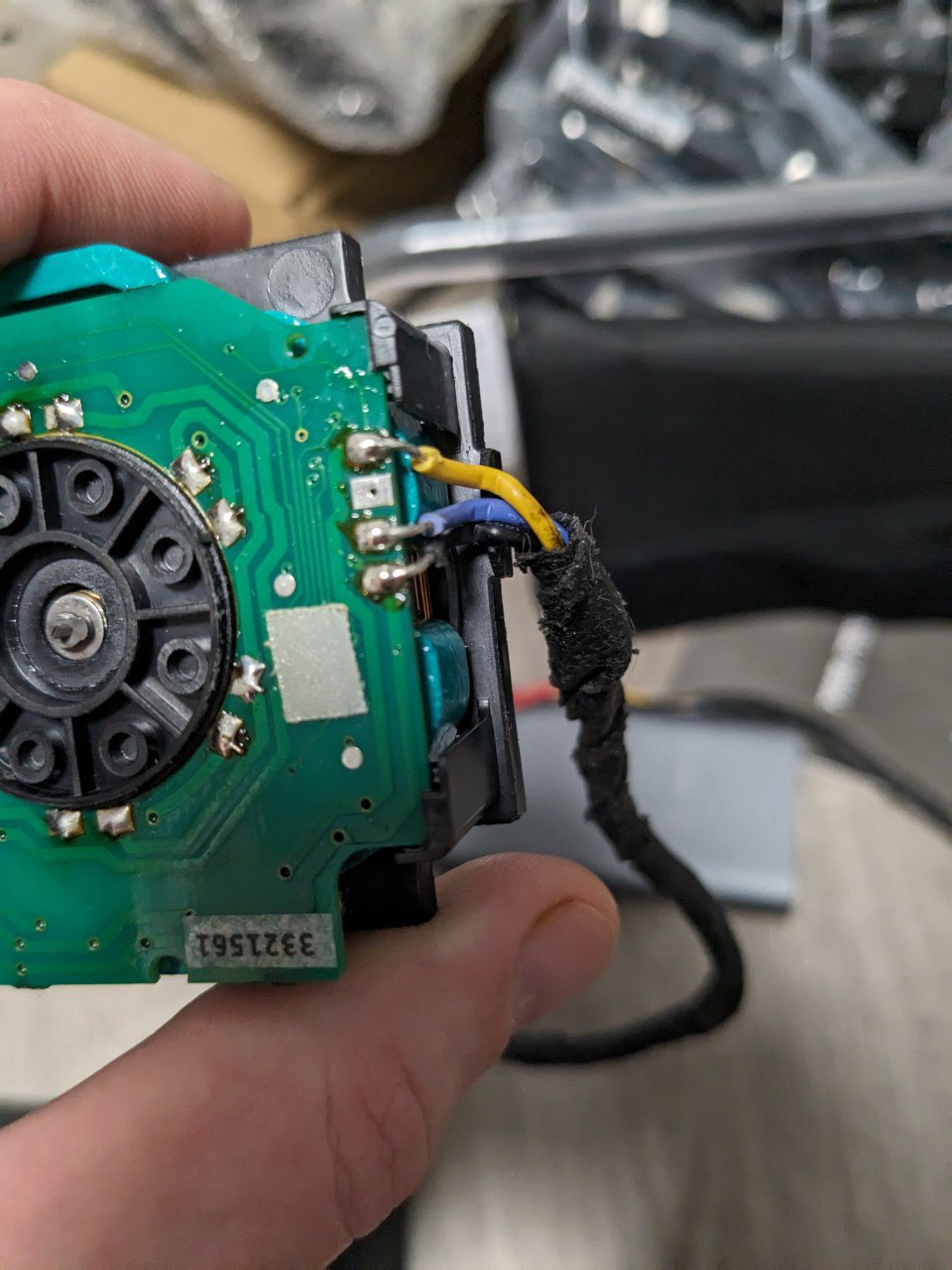

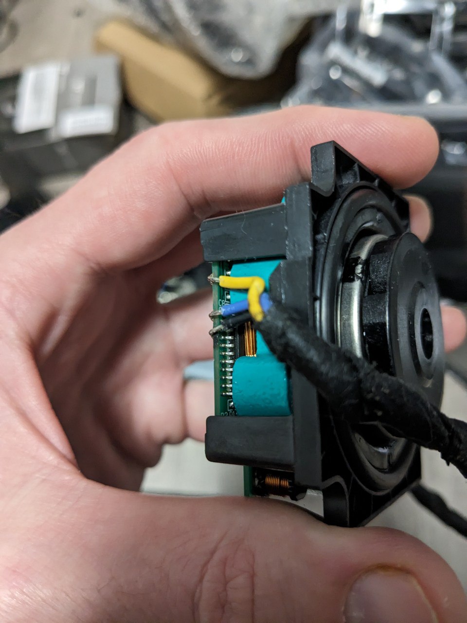

Разобрал в том числе и помпу, у неё есть 4-ый контакт и вроде даже дорожка куда-то уходит к микрухе. Есть ли смысл 4 pin коннектор поставить?
Добавлено спустя 36 секунд:
Вообще когда я ее рукой прижимал и корпус вокруг - то звук прилично снижался.
Добавлено спустя 1 минуту 13 секунд:
Фото прилагаю
photo_2023-11-03_23-43-28.jpg [ 166.97 КБ | Просмотров: 1307 ]
photo_2023-11-03_23-43-28 (2).jpg [ 151.18 КБ | Просмотров: 1307 ]

CHiCHo подпаял 4-ый провод, но помпа не хочет работать в PWM режиме (маслает на 100%, видимо сигнал PWM она не читает).

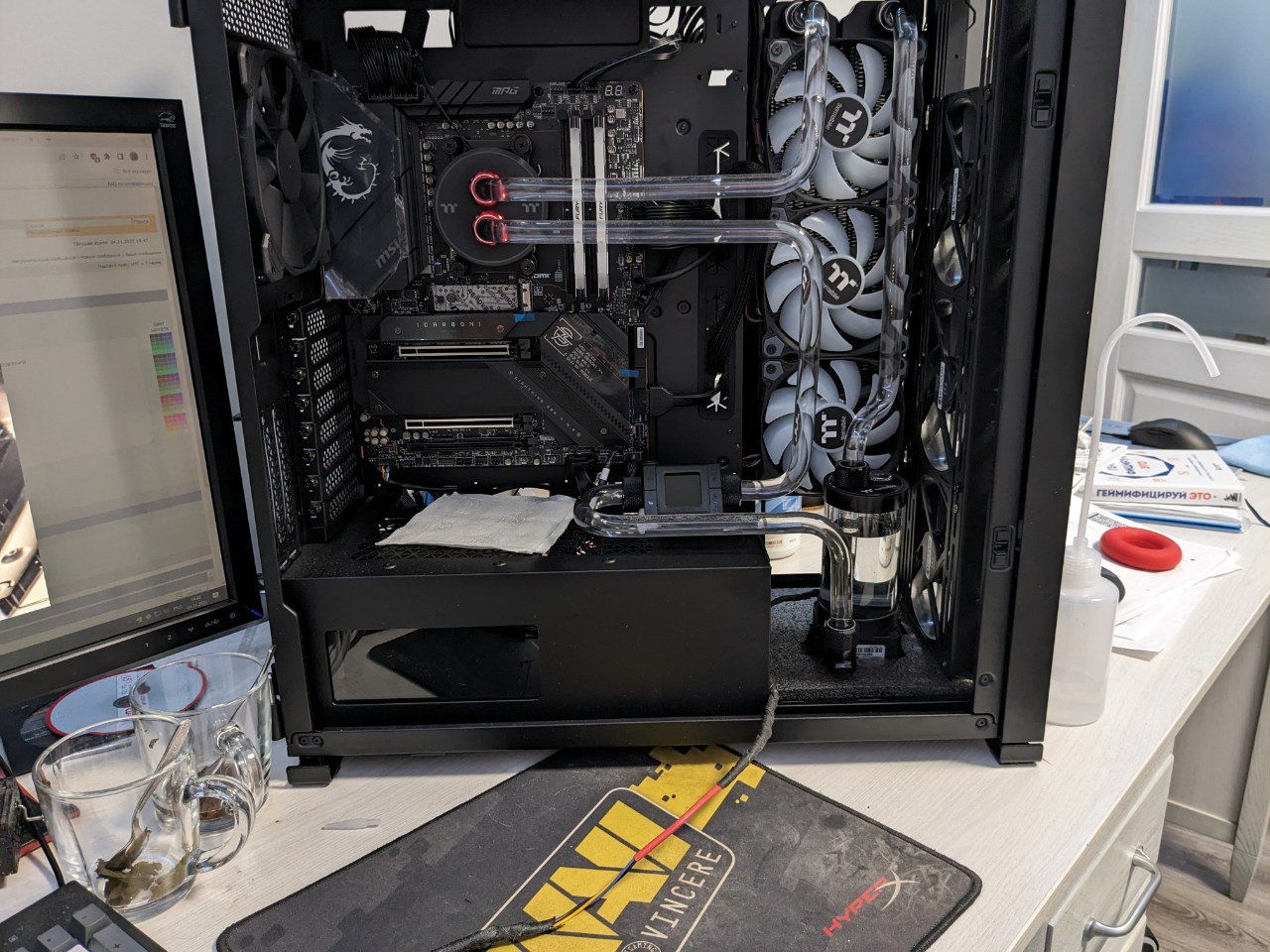

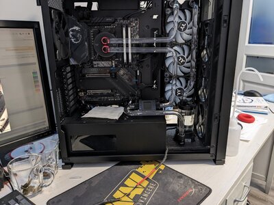

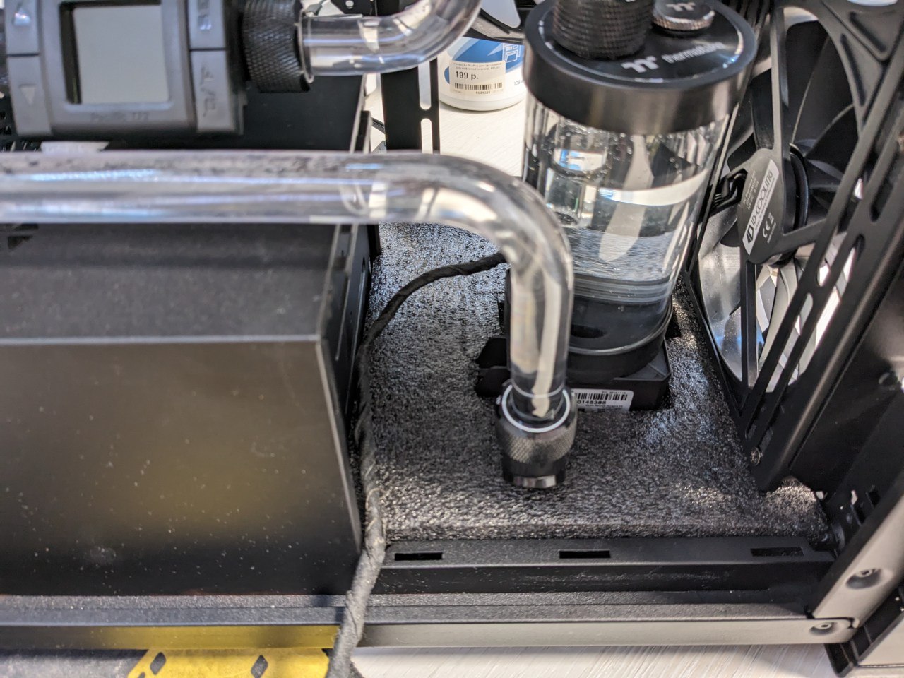

Вот так сделал. Чтобы помпа не каталась по сторонам - в паролонке сделал углубление (или что это, XPS какой-то).
С открытым корпусом с расстояния полуметра едва слышно, с учетом того, что он стоит у меня на столе и повернут ко мне. Результатом доволен, особенно на фоне вчерашних разочарований.
я пробовал - там не распаян pwm чип на DC версиях, так что селяви.
