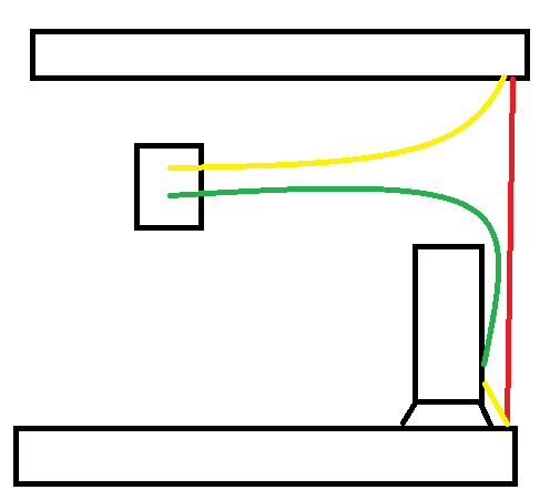

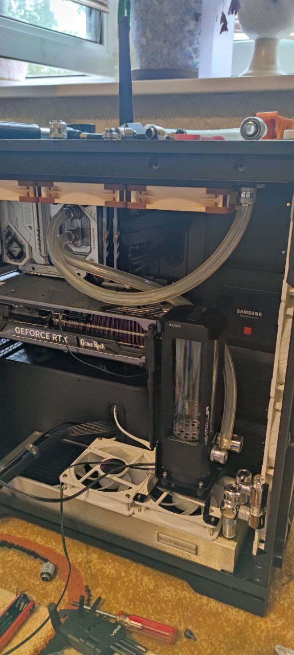

Здравствуйте! Заказал второй радиатор на 360 mm и дополнительный вентилятор для установки снизу. Подскажите, пожалуйста, как лучше будет сделать разводку контура? Из водоблока висят ещё старые ПВХ-шланги Bykski, сейчас планирую собрать на ПУ Barrow 10/16. Как меня тут ранее предупреждали, ПУ шланги очень плохо гнутся. В связи с этим никак не могу сообразить каким образом лучше соединить контур, поскольку ещё мешается огромный радиатор видеокарты. Частично проблемы бы решились покупкой водоблока для GPU, который существенно уменьшил бы её габариты, но сейчас нет ни возможности ни особого смысла, так как карточка очень тихая и холодная с штатным охлаждением.
PC.jpg [ 154.42 КБ | Просмотров: 1166 ]
Изначально установка нижнего радиатора планировалась гораздо позже, но резервуар не ставится ни на что другое из-за особенностей его крепления. Попытался немного порисовать, но хотелось бы услышать совет более опытных людей... Ещё интересует то, в какой конфигурации расположить вентиляторы на нижнем радиаторе - push на вдув внутрь корпуса или pull так же на вдув? Радиатор Watercool Heatkiller 360-L, вентиляторы - Cooler Master SickleFlow 120 ARGB.

BlvckSnvke все нормально в схеме 1 - соединить вертикально проще.
На радиках фены на выдув, фронтальные на вдув.

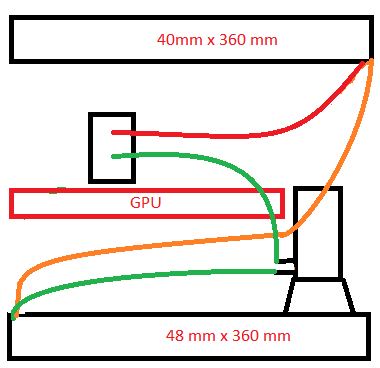

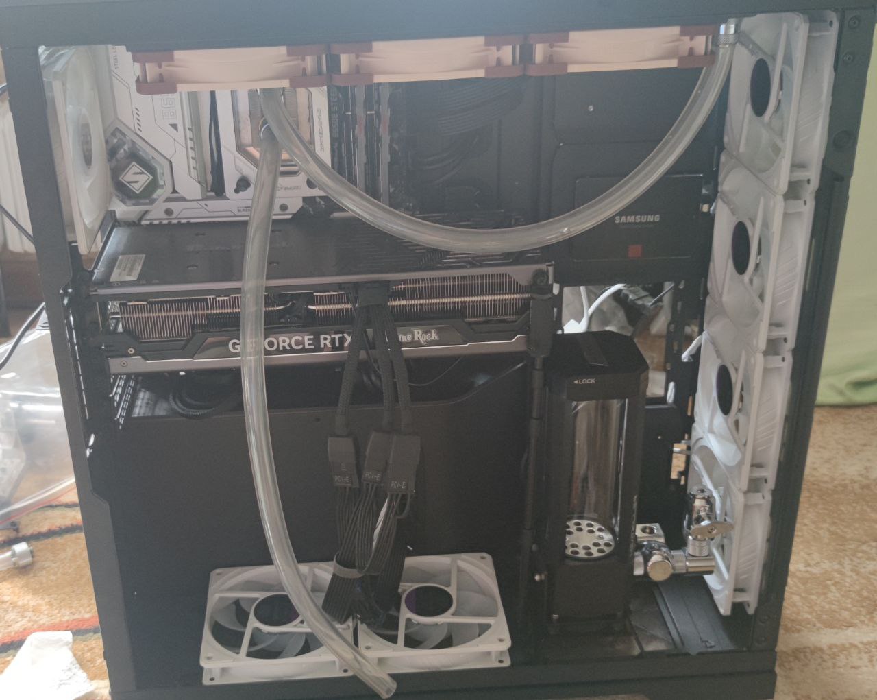

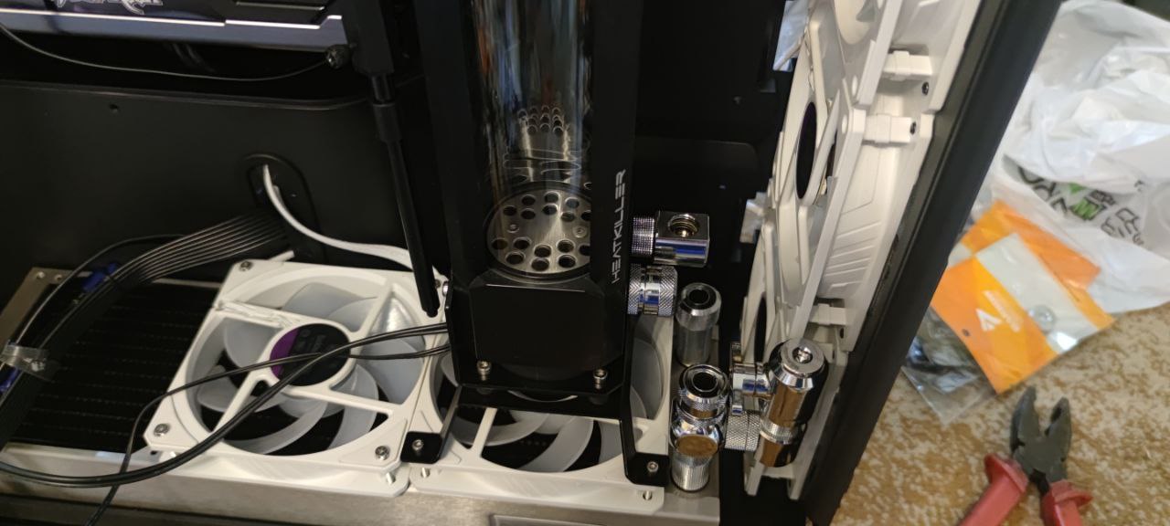

Эх, что-то не получается у меня... Места не хватает для такого близкого соединения под 90 градусов. Даже если как-то смогу притянуть, то, думаю, будет очень сильный излом шланга. Никак решение в голову не идёт, кроме попытки развернуть радиатор в другую сторону, но там уже будет проблематично подключить водоблок к резервуару. Если только брать адаптер на 180, затем на 90 и туда уже от водоблока шланг, но, честно говоря, я уже устал покупать новые адаптеры))
Значит нужно рисовать на бумаге, прежде чем собирать, тк там можно крутить все детали в разные направления.
Еще можно посмотреть здесь, может есть, что похожее.

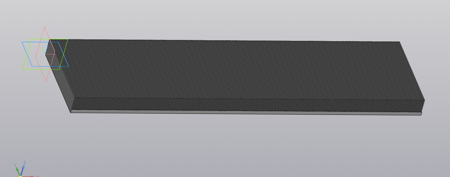

Подскажите пожалуйста, а существует ли радиатор СВО подобного формфактора?
И если нет, то существует ли возможность заказа оных?
вы о чём? На фото - обычный "ребристый" радиатор - куда туда воду подавать?

Регистрация: 24.07.2023
Если я вам скажу, что там есть трубки и входы/выходы для жидкости, просто "фото" (на самом деле скрин концепции необходимого мне радиатора) сделано с ракуса, с которого не видно их, вы ответите мне?
Или мне опять сделать 3д модель этого радиатора и добавить туда трубки и порты для жидкости?
Регистрация: 09.10.2006
вы ответите мне?
Пробегитесь по всем водяным магазинам в интернете. Ватеркул, аквакомп, куланс, ек, баскин, барроув и т.п.
Регистрация: 22.06.2008
Откуда: Ленинград
и размеры указать.
Йож писал(а):
и размеры указать.
Ага и вообще полный комплект чертежей сделать, потом опытную партию заказать у кого-либо.
Или заказать ЧПУ фрезер и самому делать.
Не, ну конечно же я собираюсь брать оный, но это лишь в долгосрочной перспективе.
