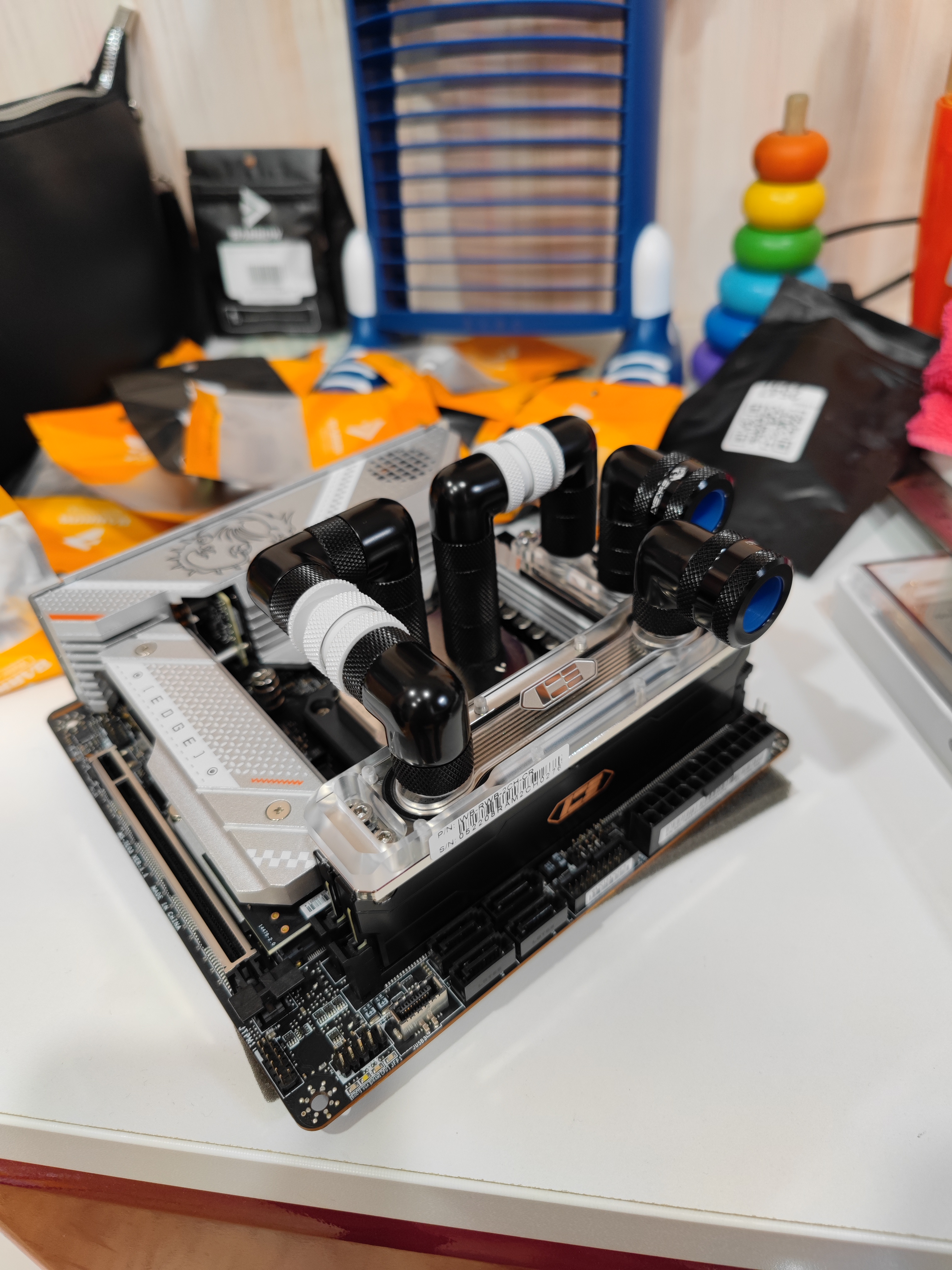

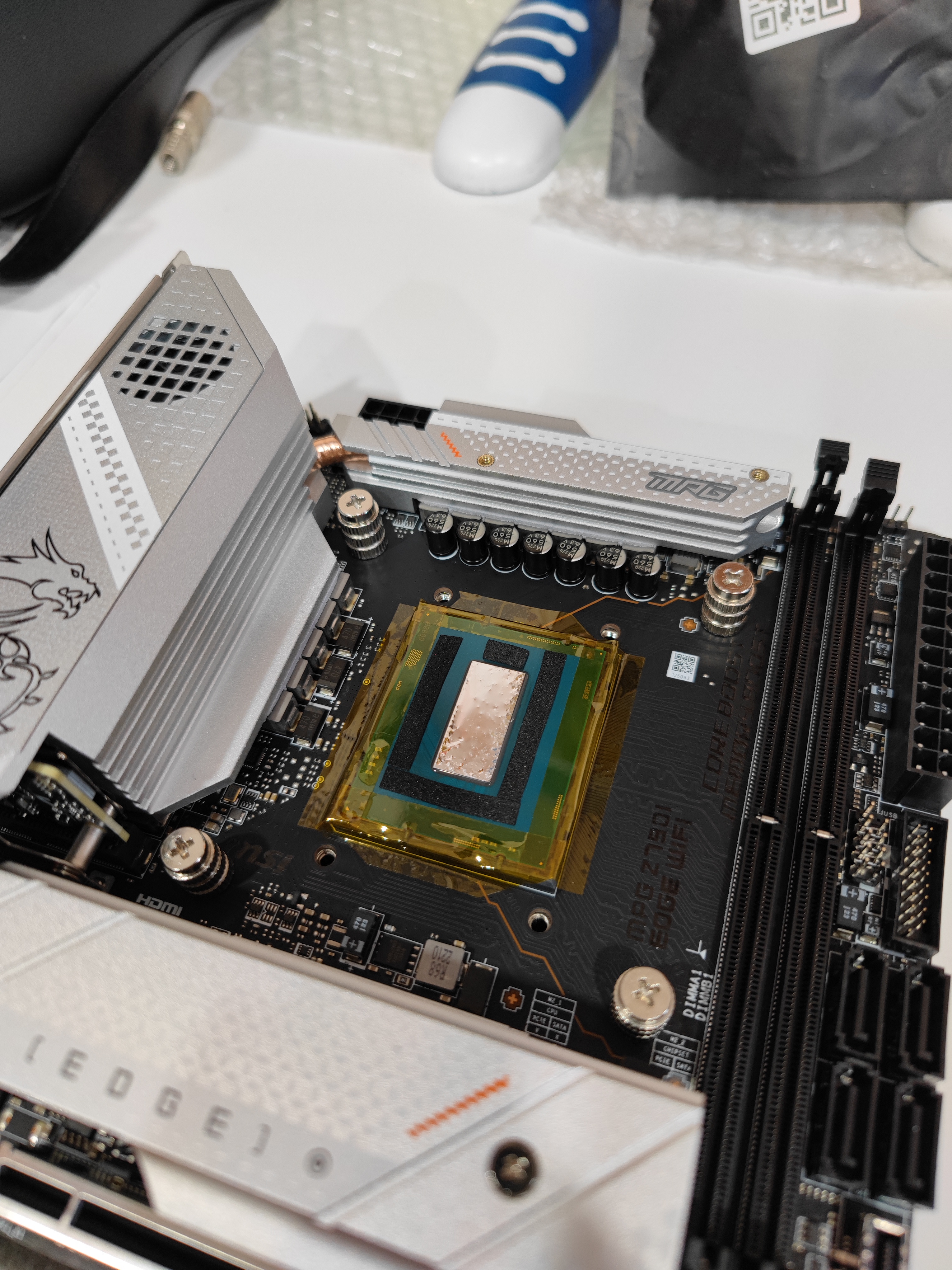

Промежуточный итог, кому интересно
1692011170486.jpg [ 4.14 МБ | Просмотров: 1205 ]
1692011170510.jpg [ 3.58 МБ | Просмотров: 1205 ]
1692011170462.jpg [ 3.61 МБ | Просмотров: 1205 ]
1692011170440.jpg [ 3.84 МБ | Просмотров: 1205 ]

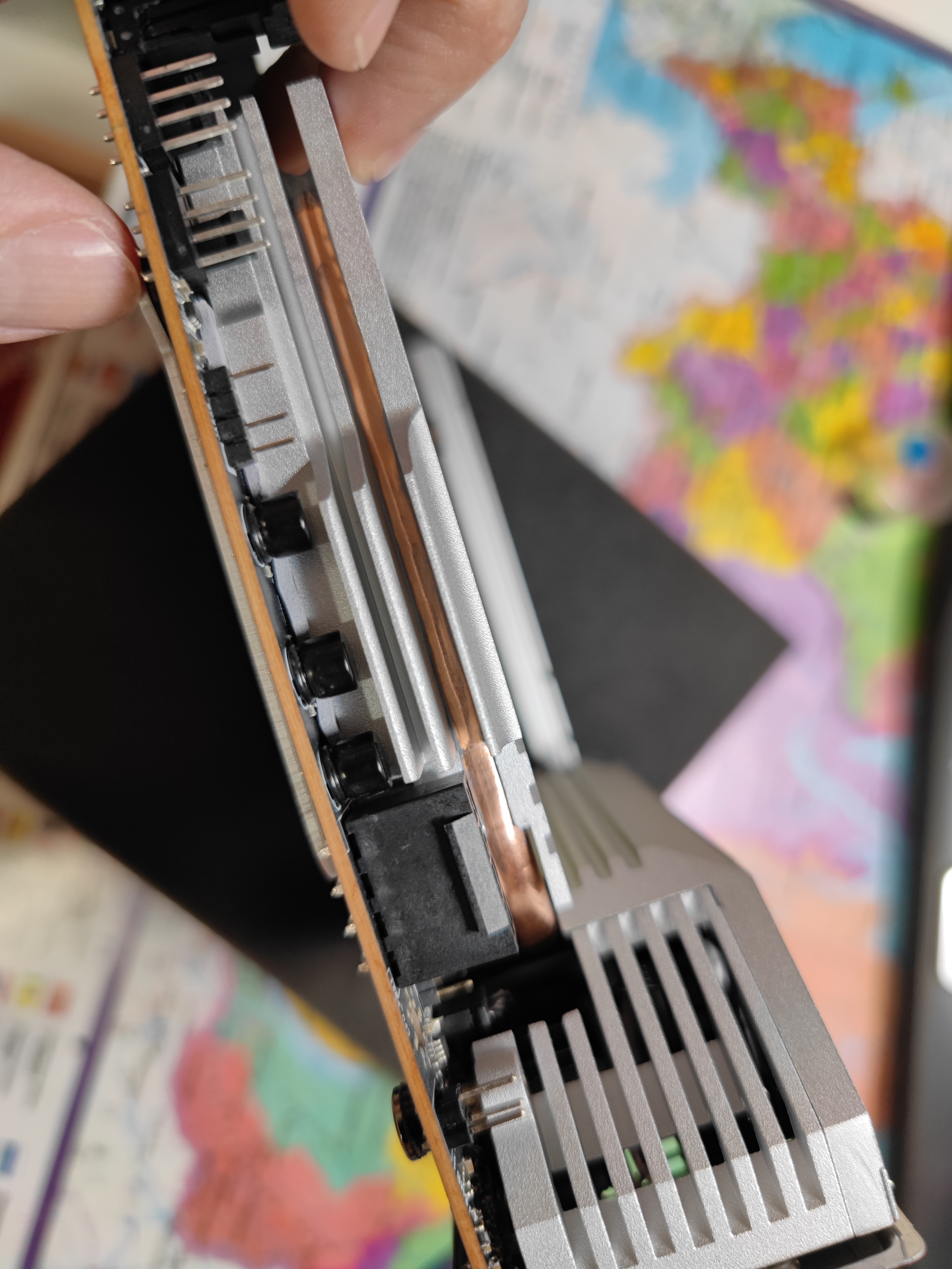

Колхозинг водоблока на радик врм.
Ввиду сверления и немного кривоватых ручек теплотрубка новая, изгиб своими силами и обжим тоже. Работает хорошо, проблемой было извлечь старую на клею :D
В радик впрессованы втулки М2.5 высотой 3 мм.
Проверка на днях. Проц ДД. Кривой - жуть, уже думаю о шлифовке.
Если есть советы по укладке проводов фенов на Море - приму с удовольствием.
У SW3 ооочень жирные провода, а нужно упихнуть 5 проводов. Утолкал, но фены привинчены на пределе...
Уже думаю скальпировать провода фенов :lol:
будет всяко полегче уложить :D

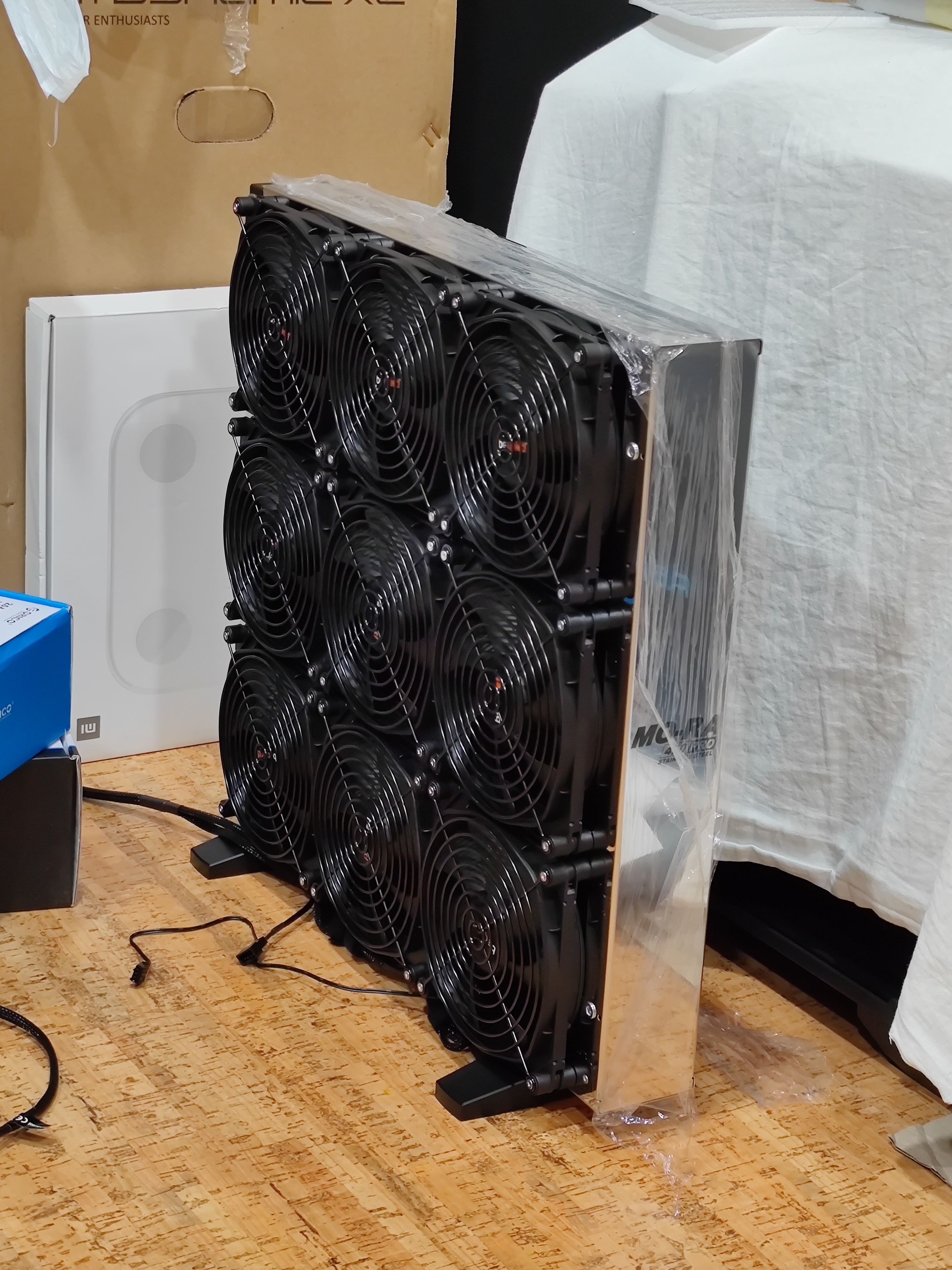

nag77 ну у меня и между булок фенов получилось проложить, но сдавливание булок сильное :lol:
Похоже, что без травматизма только снаружи и получится проложить. А так-то на всех 3 видимых сторонах проводов не было, но просто решил снизить распор фенов. Пока думаю, стоит ли снимать оболочку. Проблема в том, что кабель у SW3 набран отдельными проводками. Какой гений догадался так сделать - я фиг знает :fingal:
кстати, думаю все же без решеток сделать. Сильно красивше выходит, хоть и травматично
Регистрация: 19.03.2008
Откуда: Беларусь
Не, если есть, ставь решетки. И сам пальца не всунешь, и живность не зажует и вентилятор целый) Уже раз надцать случайно тыкался, решетка весч!
Регистрация: 24.03.2006
Откуда: Moscow
Фото: 266
nag77 ну да, на фотке вона собранная моя мора с решетками. Но выглядит... на любителя. Все же думаю расчехлить кабели фенов, там дело не только в толщине, очень жесткая оплетка, а мне надо подключаться на дне к прилепленному контроллеру, провода начинают торчать, мешать.
И все-таки попробуйте сначала так поставить, без шлифовки, очень интересно! Даже если потом будете шлифовать, будет видна разница до/после (но это надо замеры температур сделать). Окажете тем самым неоценимую помощь сообществу :-)
Asus ROG Strix Z790-F, i7-14700K, ADATA XPG Lancer RGB (2х16 Гб), Gigabyte RTX 4080 Eagle OC, БП Montech TITAN GOLD 850
Откуда: Moscow
Фото: 266
FonViZZiN да, так и планируется. На коленке запуск с 360 радом и без шлифовки. Далее поза раздумий и помощь зала насчёт шлифовки.
"Оборудование" в виде шкурок и предметных стекол есть с запасом. :D
