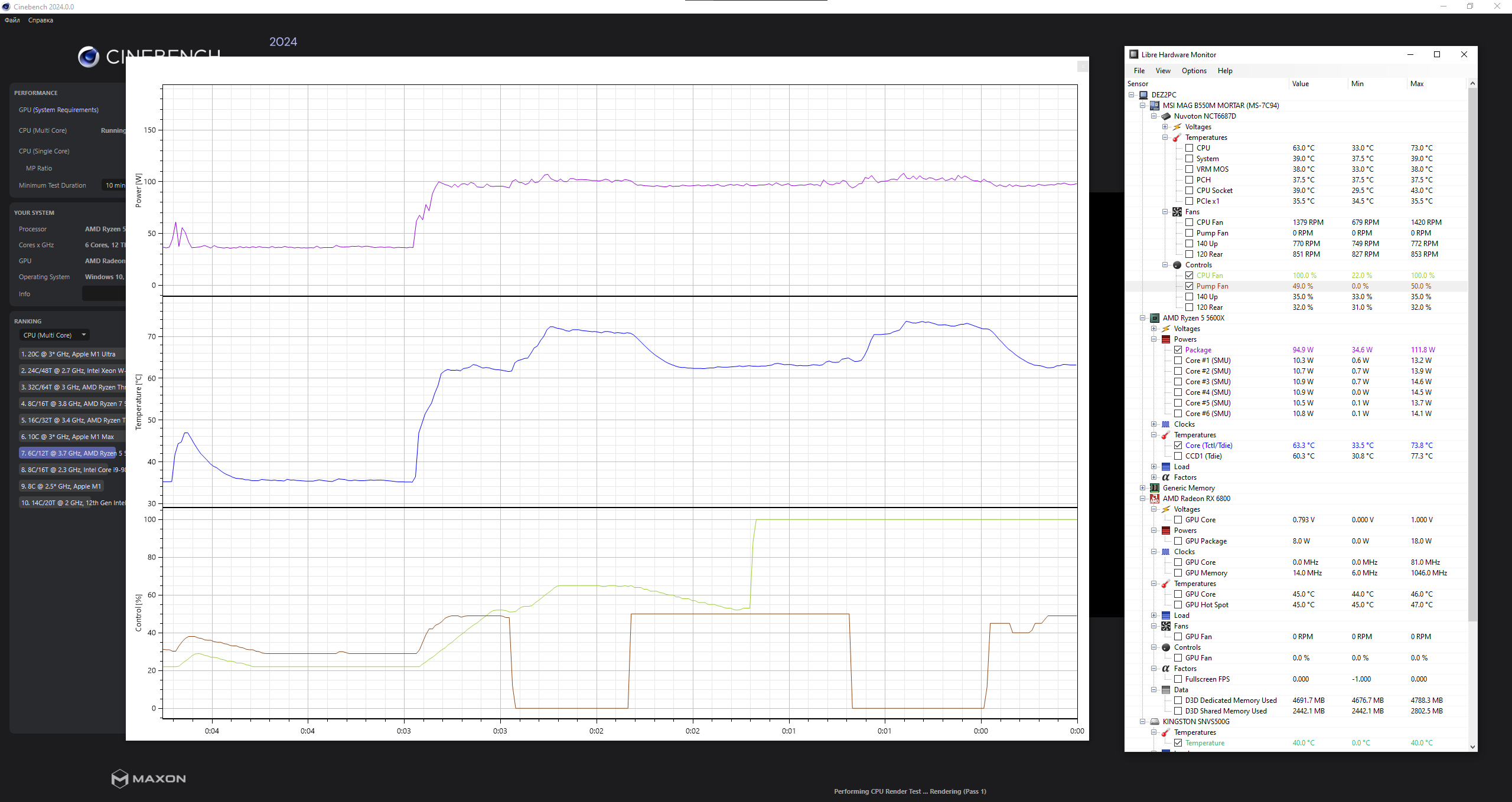

У меня помпа подключена к разъему Pump, он кстати выдает больше ток если верить описанию, а вентиляторы подключены с CPU Fan и я отдельно регулирую обороты помпы и вентиляторов, вентиляторы подключены через удлинитель-разветвитель.
Если кто не верит что в таком случае помпа нормально управляется, я вот провел небольшой тест, дал на процессор нагрузку и через программу менял скважность помпы, ну и видна на мониторинге зависимость температуры от скважности.
Обороты помпы конечно увидеть не получится, но можно при желании их рассчитать зная скважность.
