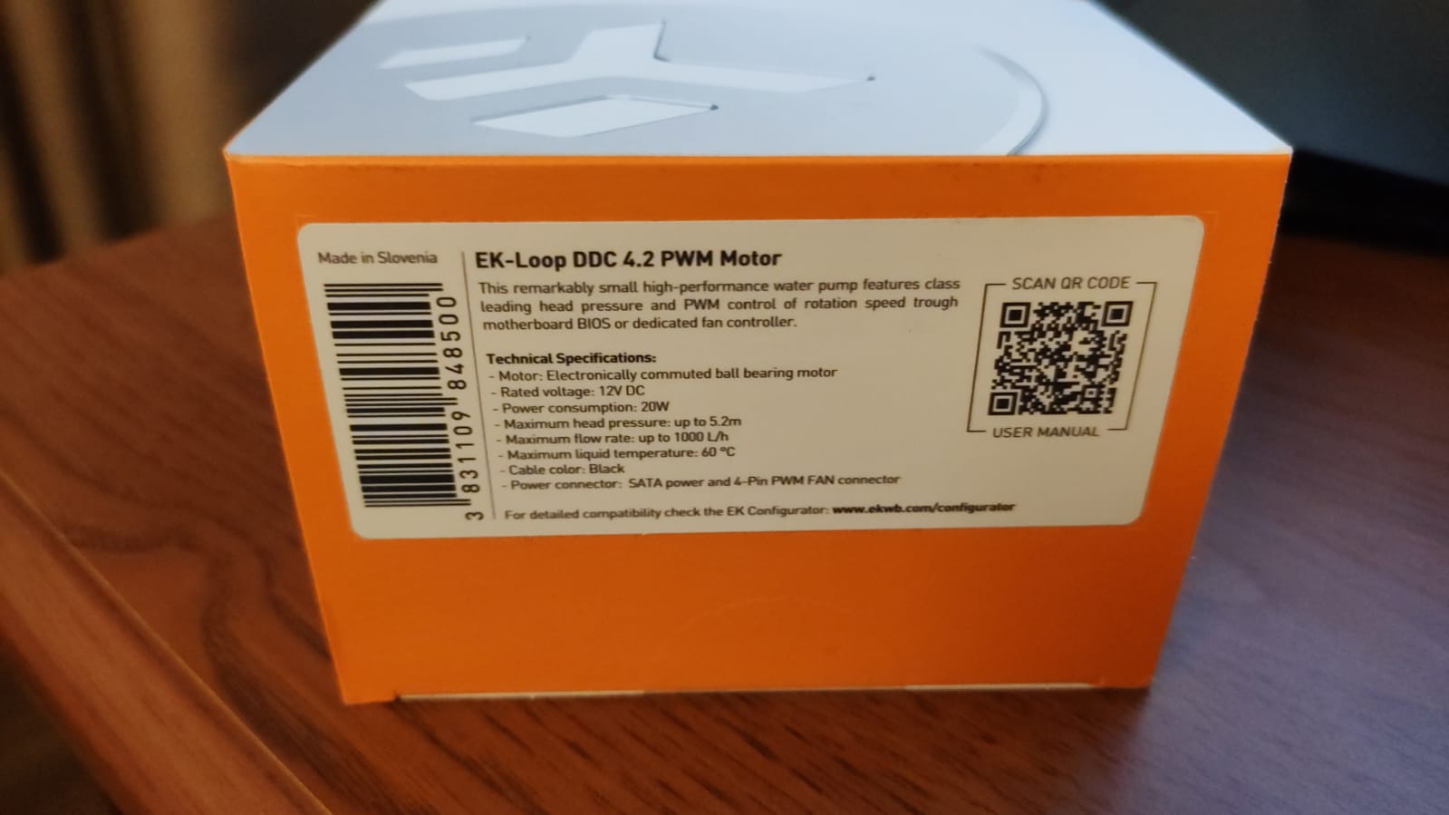

Вообщем в продолжении этой темы
Все о помпах для СВО. Выбираем, тестируем, обсуждаем #18047548
Как итог купил новую помпу:
фото
#77 #77 #77 #77
И что бы вы думали, все тоже самое))) 2 раза на одни и теже грабли. Делаю выводы, что обе помпы у меня исправные, просто особенность их управления и не чего с этим не поделать.
Вторую помпу кстати продаю тут Alphacool NexXxoS XT45 Full Copper 360mm и EK-Loop DDC 4.2 PWM Motor за ненадобностью.
Именно так.
Ну почему же? Для правильной работы екакашной помпы совместно с контроллером надо согласовать уровни PWM сигнала управления.
У меня екакашных помп никогда не было и не будет, поэтому я понятия не имею, какой именно уровень сигнала именно для них нужен.
Схемы делителей в количестве двух штук здесь пробегали несколько лет назад. Ссылок за не надобностью у меня нет. Помню, что один делитель резистивный, а второй диодно-резистивный.
На этом у меня всё.
Регистрация: 21.04.2008
Фото: 15
CrownA
Да они по сути правильно работают, просто кривой диапазон у них, ладно не беда, просто при настройке это нужно учитывать что 100%=45% и все. Настроил один раз и забыл, а для тех, кто не как я с прибабахом и вовсем проще, поставил нужные обороты ну там 2 000-3 000 и нет проблем.

devd писал(а):
Помпа Alphacool Laing DDС-3.1 ( DDС-1T) от 6000 на озоне.
Это 10ватная помпа, совершенна другая модификация еще и без PWM, то есть без возможности управления оборотами, молекс питания и датчик тахометра.
Мощность на входе: 10W
Напор при 12V: 3.7 m
Максимальный расход: 420 l/h
Моя же 20ватная версия, с расходом в двое выше. Так что не корректное сравнение, да и помпа уже ушла, забрали.
Кривой диапазон, потому что напряжение перегружает вход управления помпы и управление становится - не линейным - (это более правильное слово, чем "кривое" :D ).
Именно поэтому и нужен делитель. Но для тебя это не актуально, поэтому можно до поры до времени забить на линейное управление.
Фото: 15
CrownA
не че не поняо но было интересно.
Если что помпа питается напрямую от бп по сата кабелю, а так же идет 4х пиновый разъем с 2мя проводками в нем, это считывание оборотов и PWM управление помпой. По этому влиять, как то напряжении в таком случае не возможно, ну если конечно питание помпы не перенести на тот же самый 4пиновый разъем задействовав все 4 провода, а не как сейчас 2шт.
Регистрация: 07.08.2013
Откуда: Тула
Фото: 53
Уровень этого сигнала надо снижать делителем.
