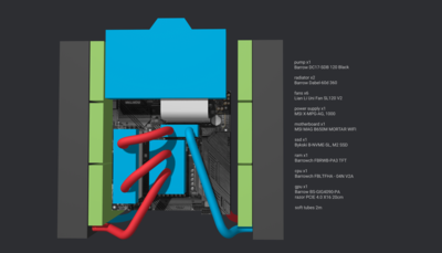

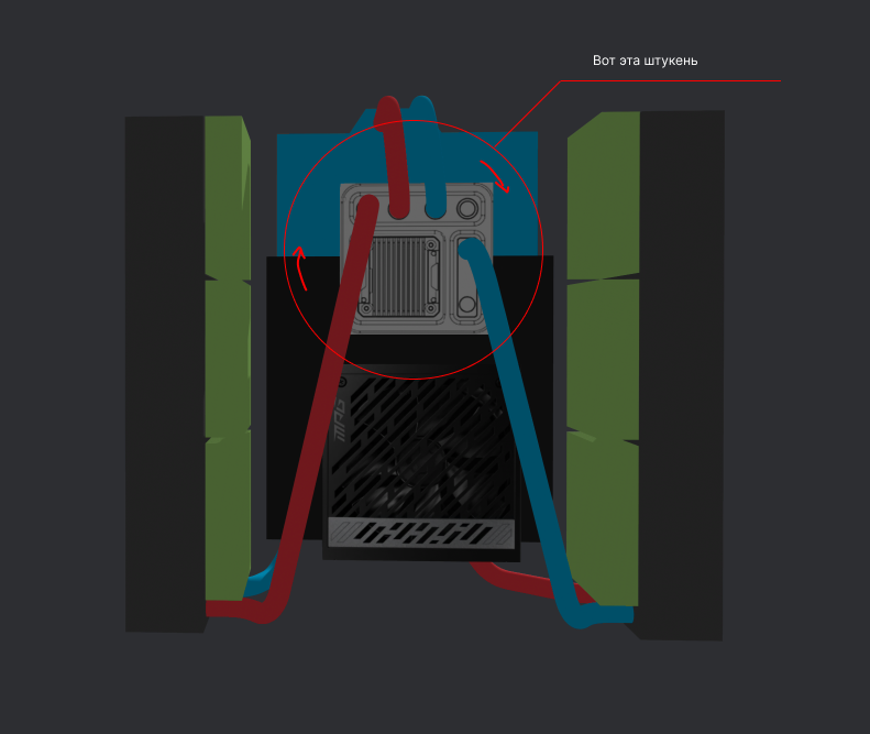

Доброго дня знатокам! Не откажусь от совета и помощи.
Решил собрать себе кастомную печку для работы, примерное расположение блоков спроектировано, железки заказаны, стенд проектируется. Встал вопрос по помпе, спланированное подключение требует нескольких входных и выходных отверстий. Выбор пал на Barrow DC17-SDB 120 Black и по ней вот вааааще никакой инфы нет :(
Отсюда пара непонятных моментов:
1) Допускает ли эта помпа расположение с поворотом на 90 градусов по часовой стрелке?
2) Насколько текущее подключение адекватно? У меня нет понимания какое отверстие за что отвечает, лишь кривой китайский перевод. Есть ли у кого-то внятная документация?
Буду благодарен за любую информацию!
И зачем тогда её было выбирать?
Так как резервуар у тебя не предусмотрен, то при повороте ты гарантированно обеспечишь себе геморрой с заправкой. Так, как на твоей картинке, помпа будет более-менее внизу, в воде.
Ищи сам. По хорошему, сначала надо было документацию найти, а затем проектировать это безобразие. Но ты конструктор, значит тебе так виднее :D
По отверстиям могу только подсказать - у помпы всегда вход по центру помпы, а выход сбоку. Будет она у тебя в руках, тогда и проследишь, куда что выходит.
Благо дистроплата прозрачная.
Регистрация: 07.03.2008
Фото: 7
redesigned
Помпу можно устанавливать в любом месте и положениях, главное, что бы при старте она была заполнена жидкостью с последующим притоком. На сухую работа помпы категорически запрещена. В идеале, помпу в самую нижнюю точку контура.
У него уже всё спроектировано и заказано. Так что идеала не будет, а будет то, что будет :D
