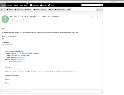

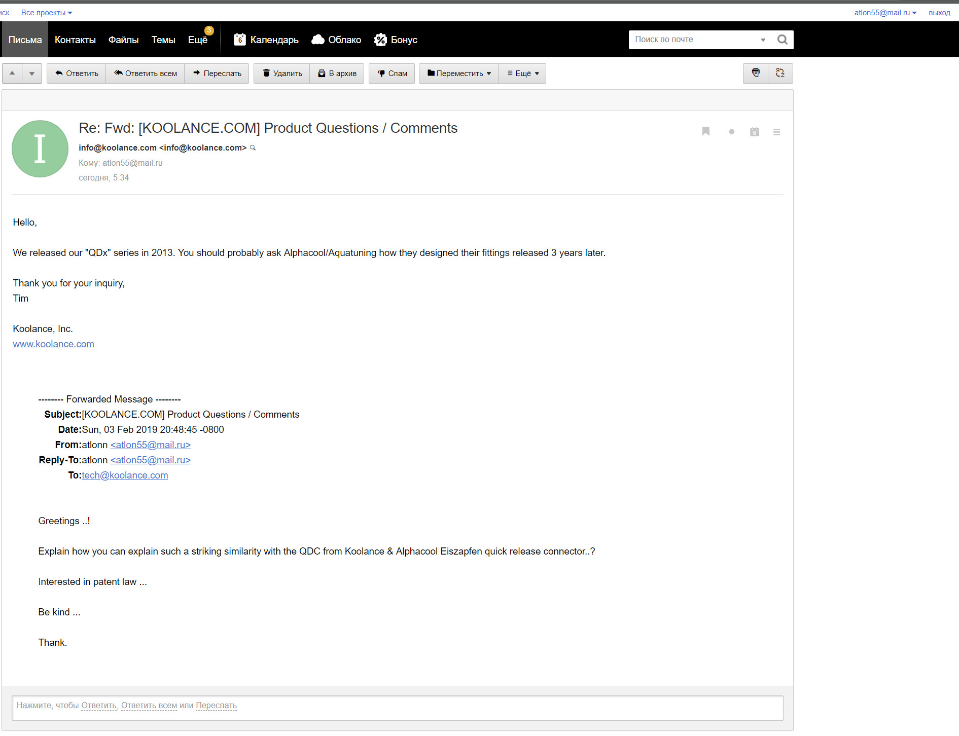

Угу, чуть не подавился(юмористы хреновы) зулёным чаем читая ответ от Koolance... :roll:
Снимок1.jpg [ 312.36 КБ | Просмотров: 1179 ]
Угу... Ожидаю ответа от Alphacool... 8-)

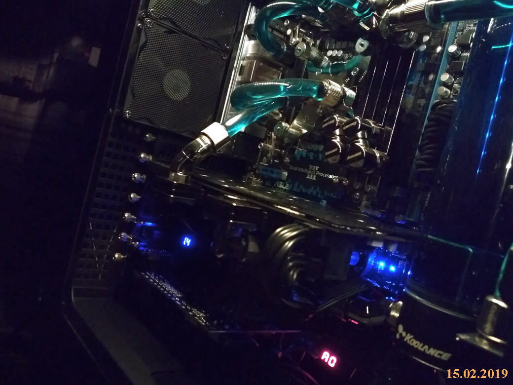

p.s. дабы не быть голословным --- взял мобилу прямо сейчас в лапки и внатуре сфотографировал контур у которого шланговая составляющая минимум года 3 тому взад(замена резервуара-колбы на более рослый) была обработана вышеупомянутым способом
IMG_20190215_064444_HHT.jpg [ 105.19 КБ | Просмотров: 931 ]
