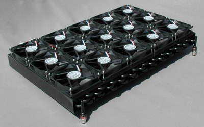

Добавлено спустя 11 минут 44 секунды:
caramba1 писал(а):
720 - только на бок
http://www.aqua-computer.ru/index.php/c ... l?Itemid=0
Крути как хочешь :super: :super: :super:
