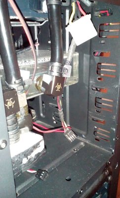

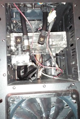

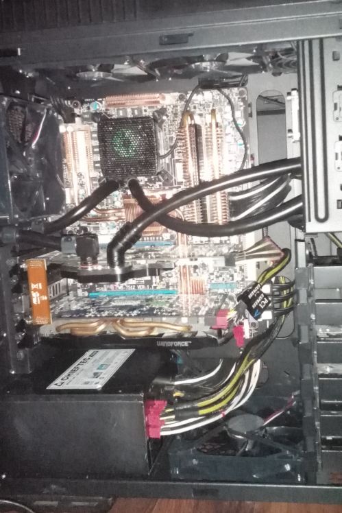

Делал я некоторое время назад один контур СВО из Н-80 и Н-100 - Corsair Hydro H80/H100 #12115601 (как это было давно оказывается).
В начале весны решил заменить водоблок от корсара на видеокарте на водоблок от ЕК, при этом оставив 2-ю помпу в контуре (помпа стоит в отдельном корпусе без водоблока).
Собрал, проверил на течи, потестировал - оказалось все хорошо, пока не установил программу для мониторинга за температурой. Оказалось, что температура ядра видеокарты со слабой нагрузкой держится в районе 30-40 градусов, как примерно и было с водоблоком корсара, но при длительной полной загрузке температура доходит до 100 градусов. С водоблоком корсара в играх максимум что я видел это 65 градусов.
От чего такое может быть? Для водоблока не с микроканалами требуется нормальная помпа? Больше ничего на ум не приходит.
(Водоблок стоит ровно и плотно через жидкий металл)
Совершенно верно. И если точнее, то помпа с большим потоком чем есть в контуре. Вторую помпу ты зря оставил, она только лишнее сопротивление потоку вносит. Раньше , хоть и слабо вода проталкивалась на короткой дистанции помпа-водоблок ГПУ и уходила дальше, сейчас слабая помпа не справляется с увеличенной площадью теплоотдачи нового водоблока ГПУ да еще и расстояния увеличились. Думаю новый водоблок практически не омывается таким слабым потоком.
