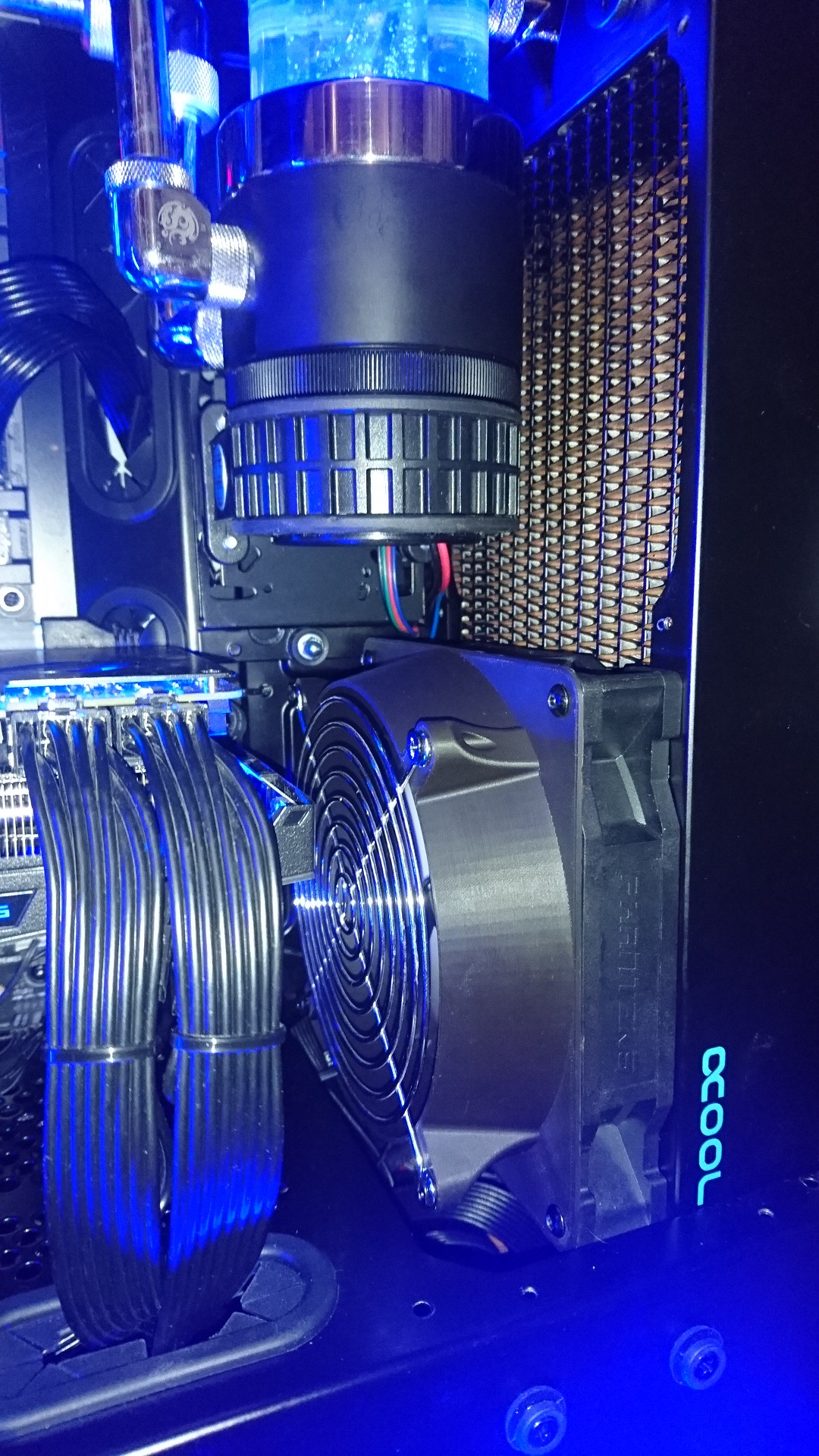

Можно сказать наиболее простой (в деньгах или человеко/часах) переход к примеру с 120 на 140 и не особо колхозно, заодно как шроудер работает.
Есть проще варианты. Как пример, фланец 120 на 140. Можно с двумя плоскостями.
DSC_0854.JPG [ 812.36 КБ | Просмотров: 990 ]

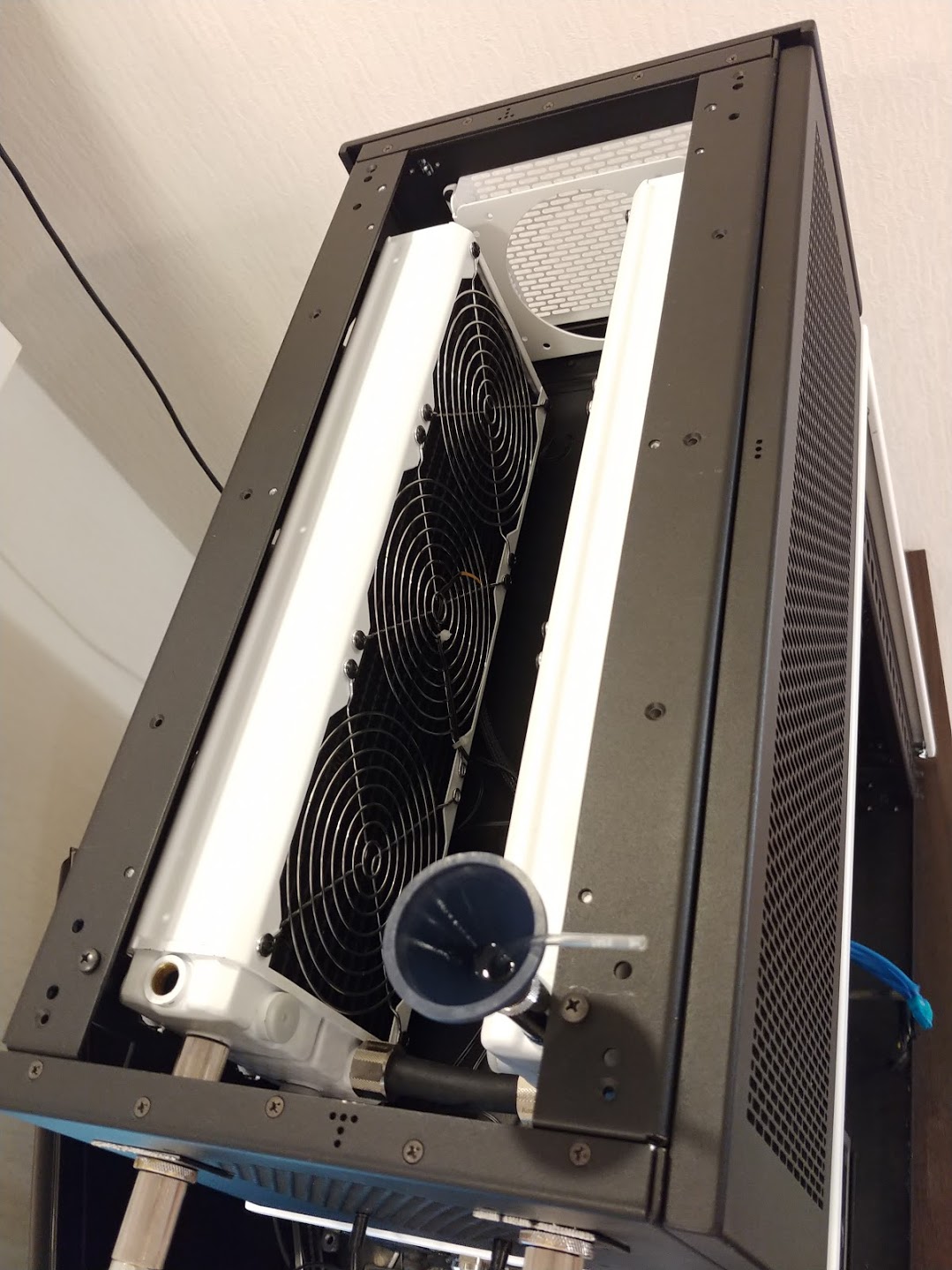

Правда тут речь о дальнем радиаторе на верхнем блоке из двух
радиаторов - в не нагруженном режиме вентили работают только на одном раде,
который не ближний к уху.
БлокРадов.jpg [ 232.89 КБ | Просмотров: 997 ]
Даже на 1000 приемлемо, но в простое крутятся на 250-450RPM на одном из двух радов.

Breslavets белые рады в чёрном корпусе? А зачем грили ВНУТРИ, а не снаружи?
