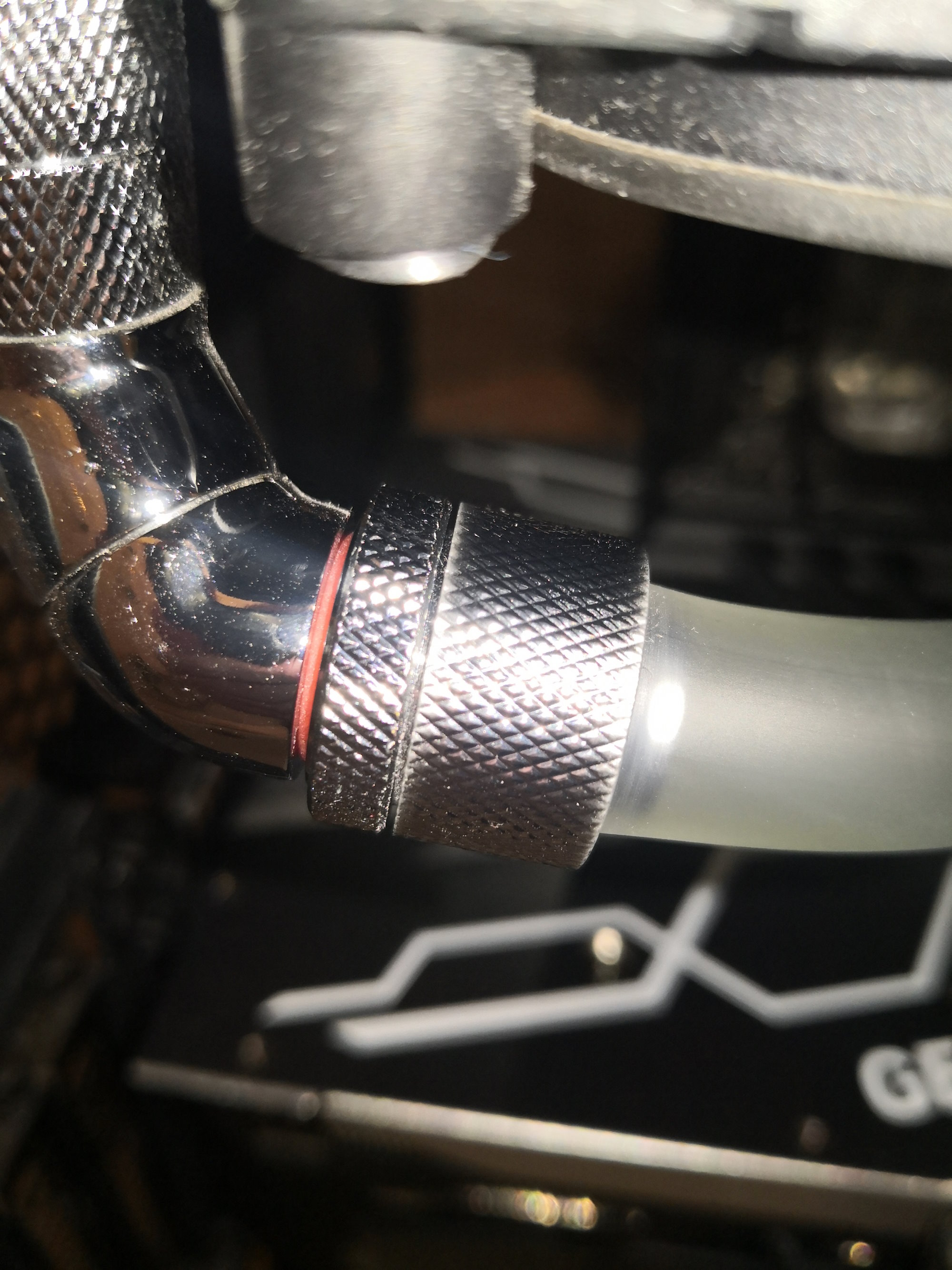

У меня тут на днях протечка произошла. Выкрутился фиттинг из другого адаптера. Вот только я так и не понял как это произошло. Шланг что ли потянул, но я не собирал против изгиба.
Красное - это резиновое кольцо
IMG_20230913_135601.jpg [ 621.44 КБ | Просмотров: 1454 ]

Первопричина — понятна - недотяг...

Вакуумный насос спасает...
Регистрация: 28.08.2010
atlonn да норм было. Нельзя же было на столько не дотянуть. Тем более простояло несколько месяцев, и только недавно протекло.
O-Ring "пробило"..? --- невероятно...
O-Ring изначально был деформирован(Б/У к примеру иль не в размер) --- вероятно...
Задели и потекло --- упругостью шланга открутило постепенно --- вероятно...
Недотяг --- вероятно...
Ну и "напоследок" --- ЧУДО..!!!
Выбирайте... )
А вот дабы не гадать --- делаем Нормально и будет Нормально.
Water Cooling System Koolance --- Superior Liquid Cooling Solutions.
atlonn это запасной новый о-ринг, поэтому и красный. Альфакул кладут в комплект к некоторым фитингам несколько штук. Т.е. максимум упругий шланг открутить мог, но я спецом все шланги ставил под изгиб, чтоб не было выгибаний в обратную сторону. Хз, хотя скорей всего всё-таки это и есть причина.
