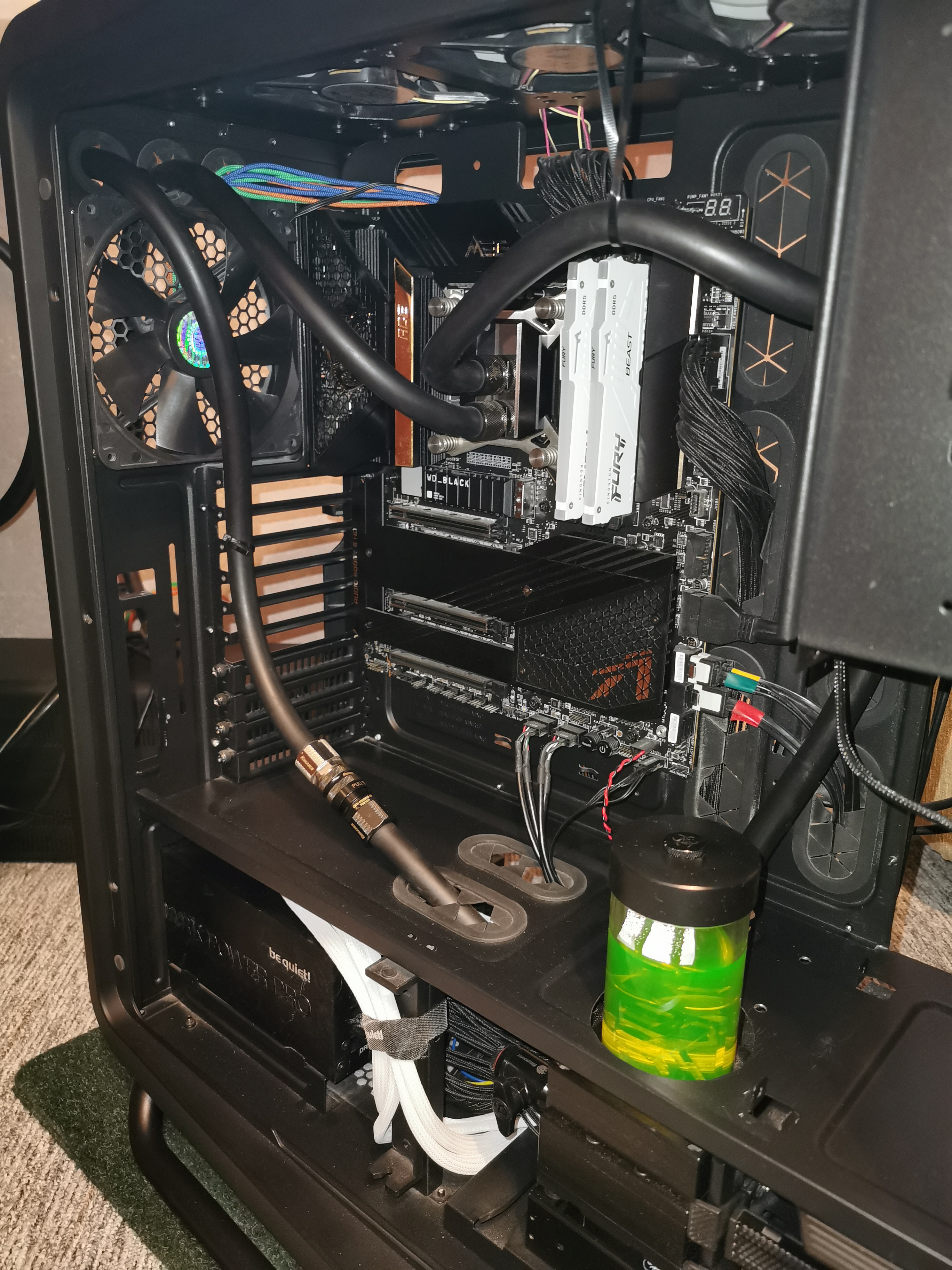

Хотелось сделать что-то красивое, это ж не первый проект. Правда перерыв вышел долгий.
В ориг корпусе тоже весь приток воздуха парой вентиляторов, но кожуха нет. Сейчас уже понимаю, что надо было больше отверстий в кожухе сделать, но уже пофиг.
Главное тихо, за градусами не гоняюсь, если приспичит можно стекло снять и вентили раскрутить.

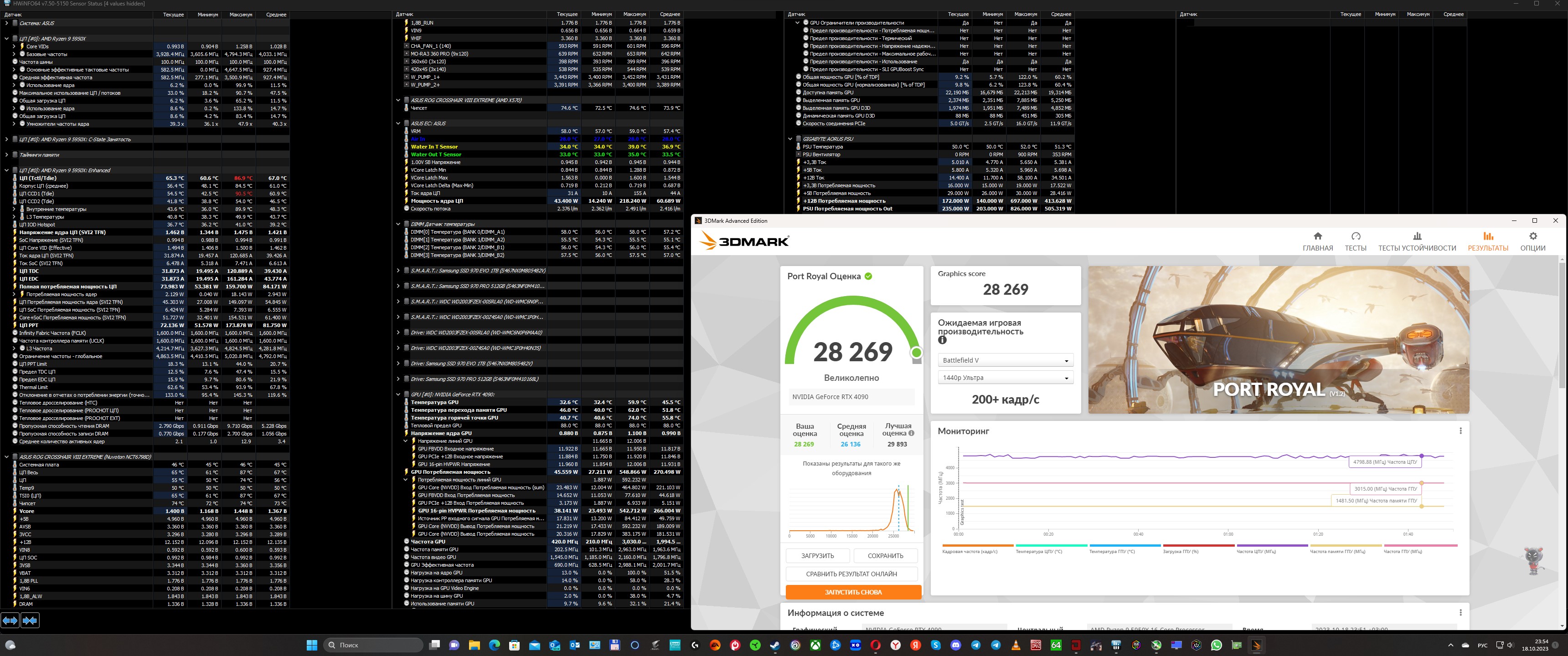

Прогнал пару тестов при ~540W
Мора на подоконнике и приоткрытым окном
PR_540W.jpg [ 1.29 МБ | Просмотров: 1137 ]

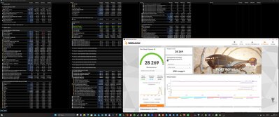

Мара на её штатном месте (под столом) предварительно прогрет контур тестом питания ОССТ
PR_540W_2.jpg [ 1.06 МБ | Просмотров: 1137 ]

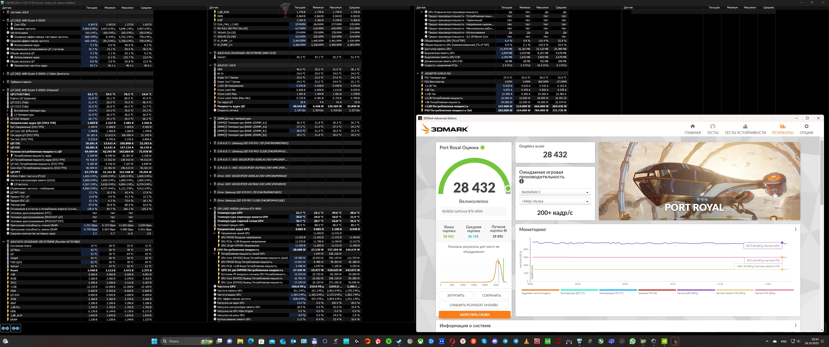

и при
стоковых 450W
PR_450W.jpg [ 1.29 МБ | Просмотров: 1137 ]
