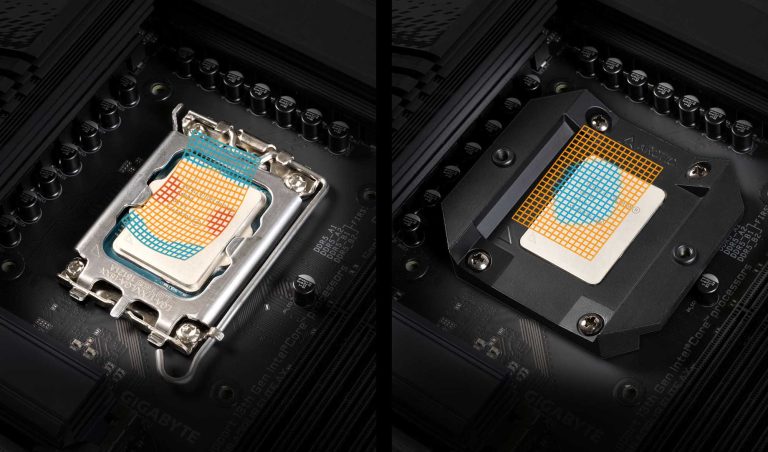

ego0550 писал(а):
безальтернативная установка только через их бесполезную рамку - это просто бред какой-то.
Еще как полезная, она заменяет собой ту рамку что продают отдельно для исправления косяка конструкции сокета.
Liquid_Freezer_III_Contact_Frame-768x452[1].jpg [ 63.51 КБ | Просмотров: 462 ]

Регистрация: 31.12.2010
Полностью бесполезная, поскольку никакого реального косяка в конструкции сокета нет. Только лишний шанс угробить сокет не особо опытному пользователю, да лишиться гарантии на мат.плату.
