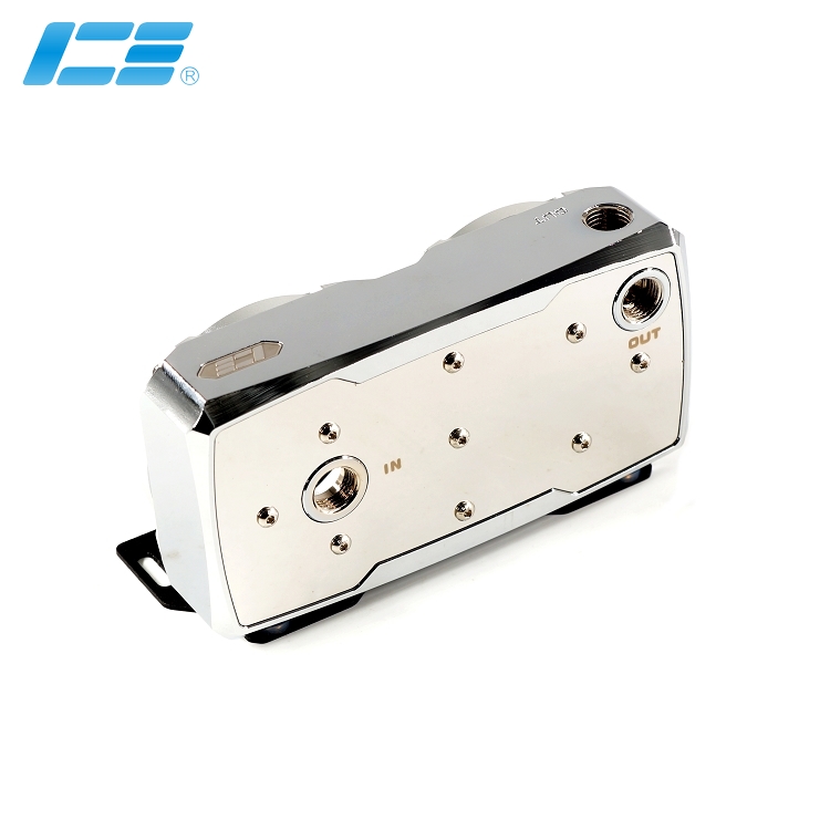

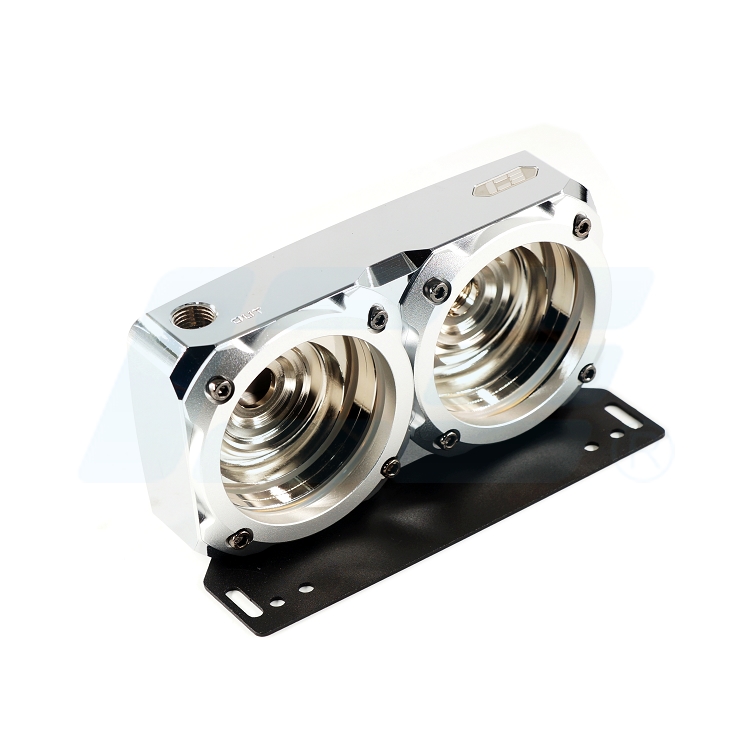

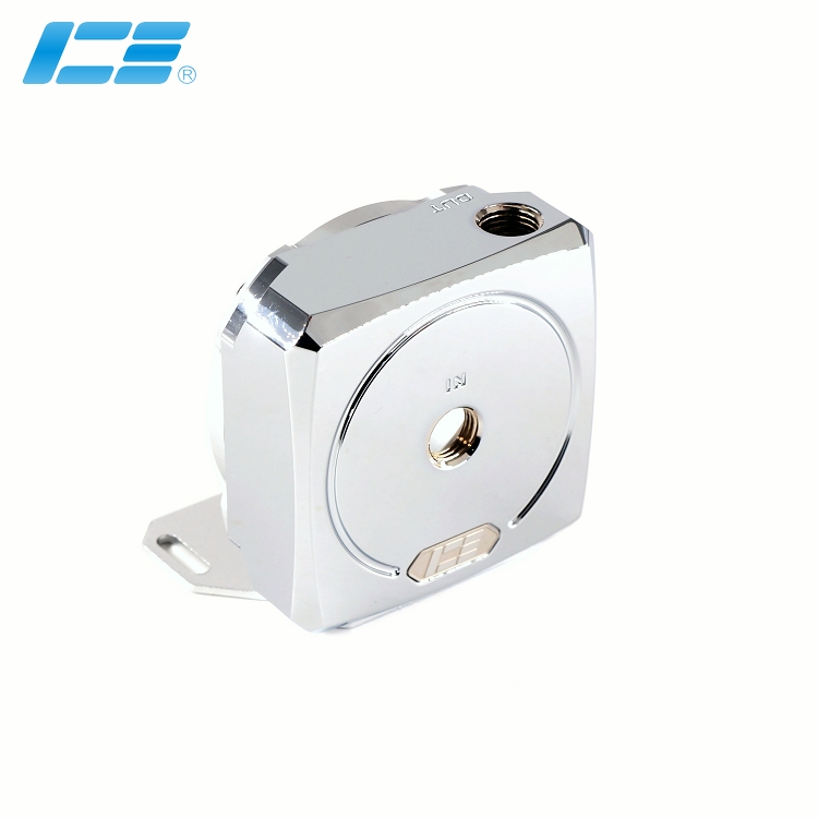

Шанс выиграть, увеличиться если D5 закрыть топом весом 800гр одну или 2кг две. Китайский IceMan делает такие относительно не дорого.
Мою D5 под 800гр топом, на 4 скорости, на внешнем радиаторе вообще не слышно.
фото
