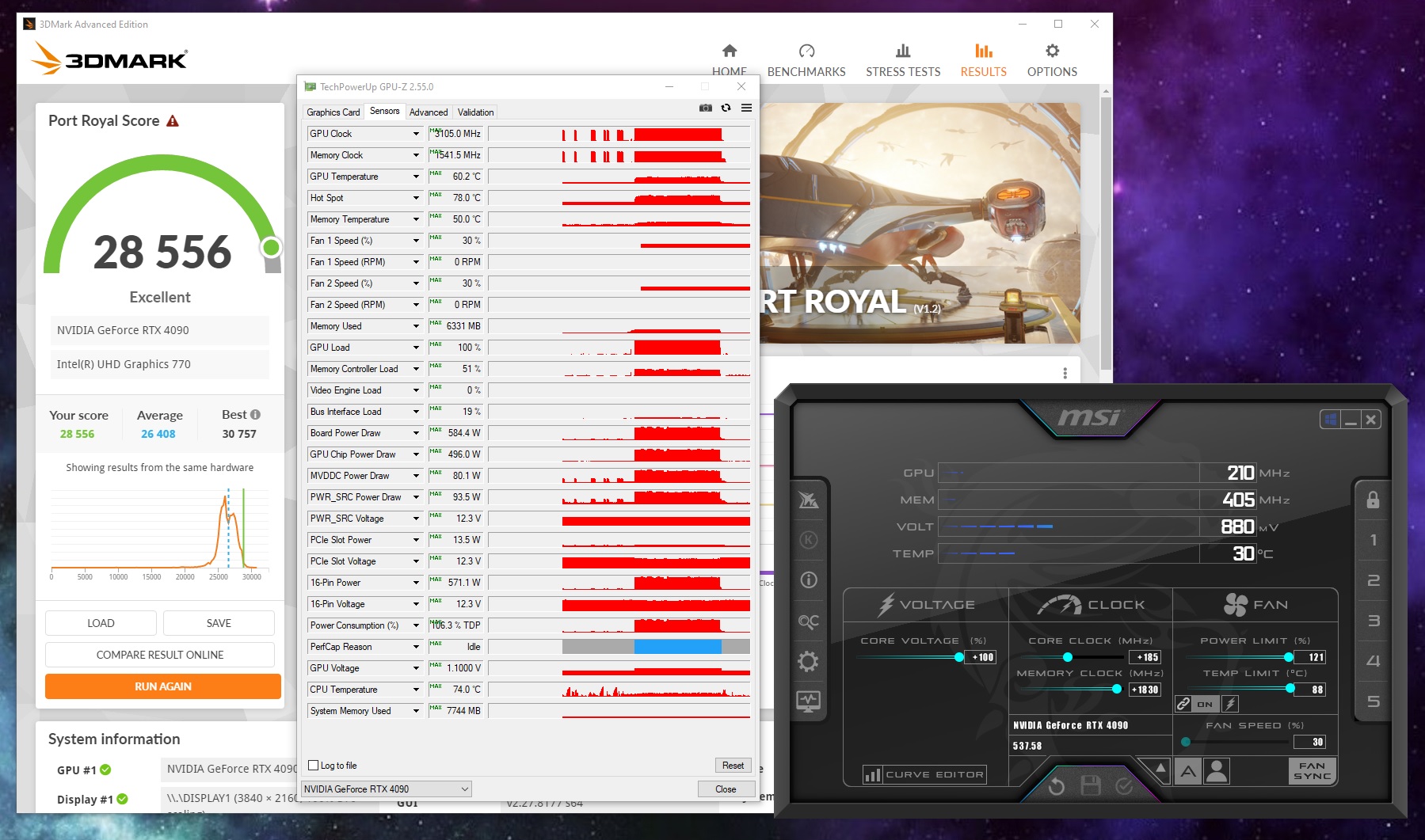

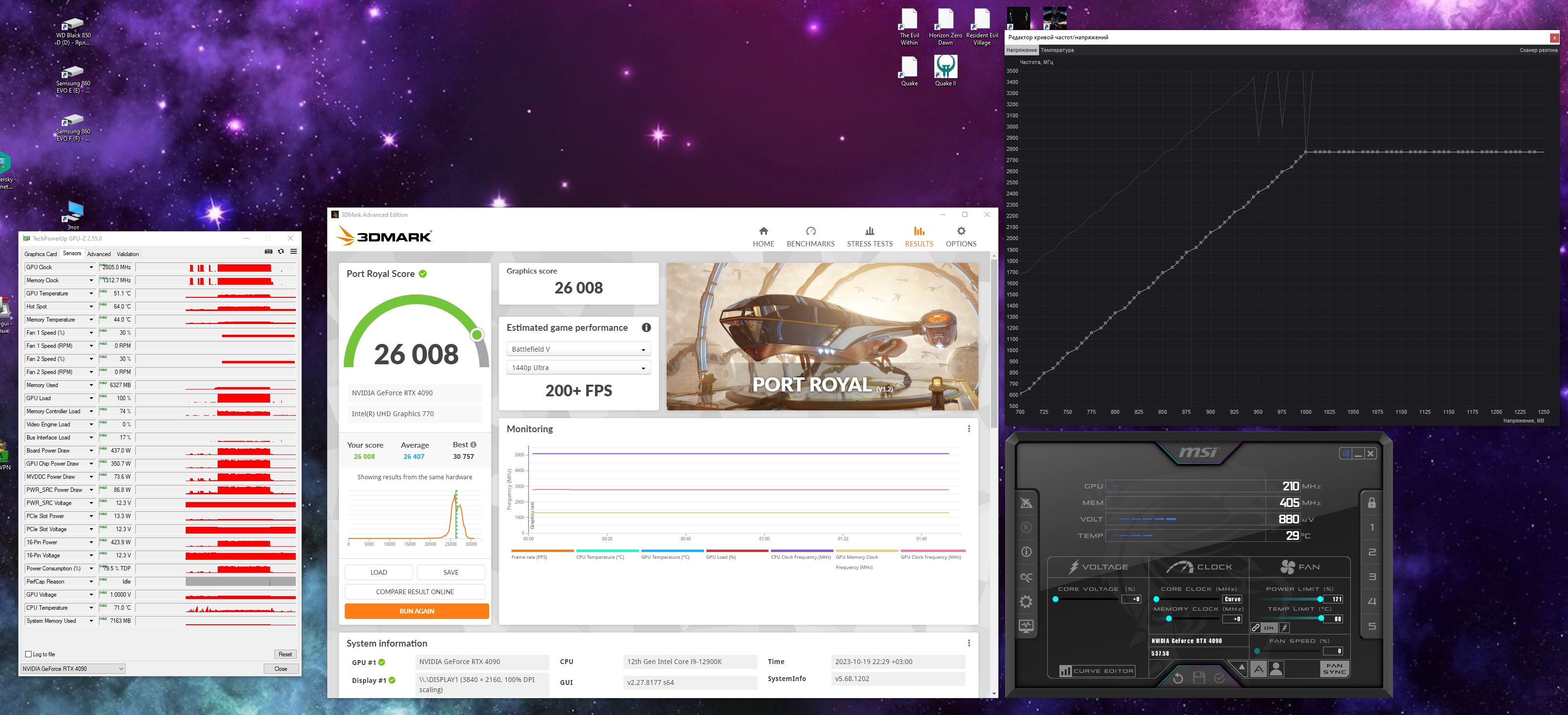

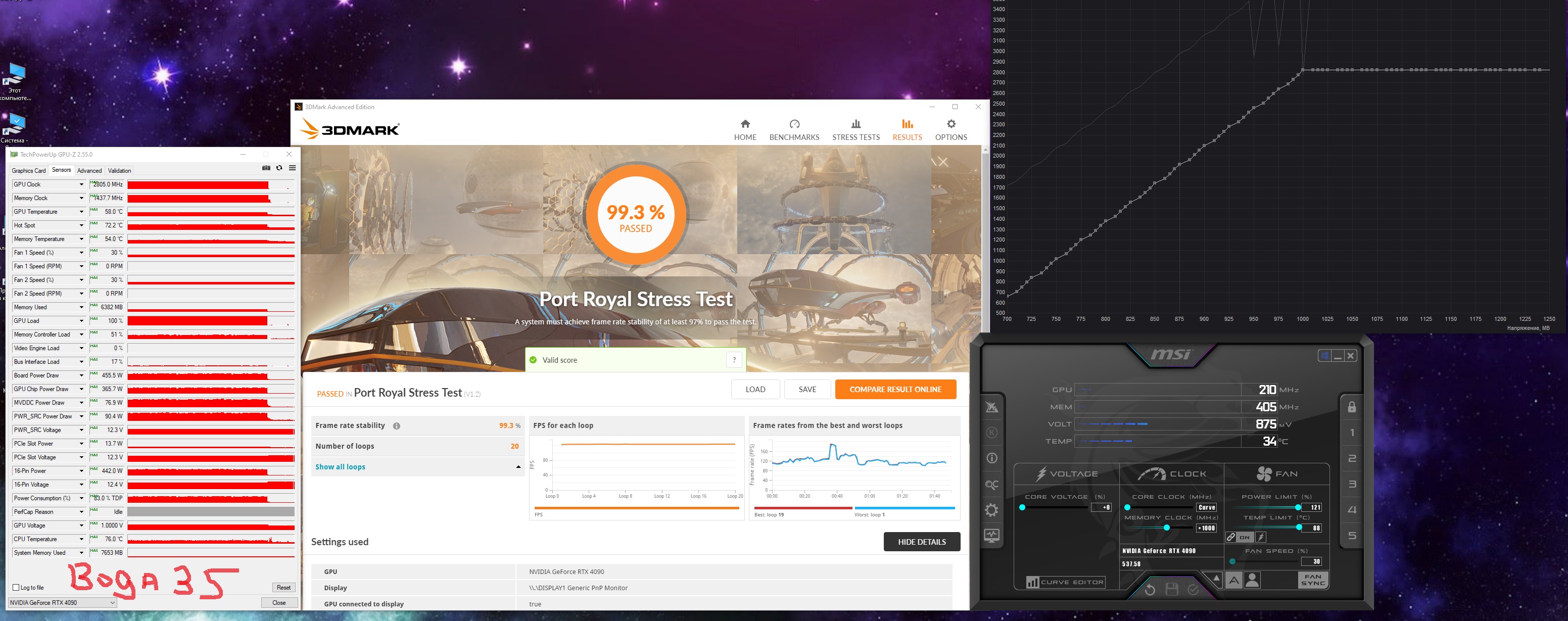

Вот, что получилось после целого дня кручения винтов.
5.jpg [ 908.77 КБ | Просмотров: 1133 ]
6.jpg [ 354.15 КБ | Просмотров: 1133 ]
Т воды 28 гр.
Добавлено спустя 2 минуты 45 секунд:
Порт рояйл на 580 Вт тест не прошел - появились артефакты текстур и я его прервал.
Может напряжения не хватило, а может.., но вроде до пересбора проходил нормально.

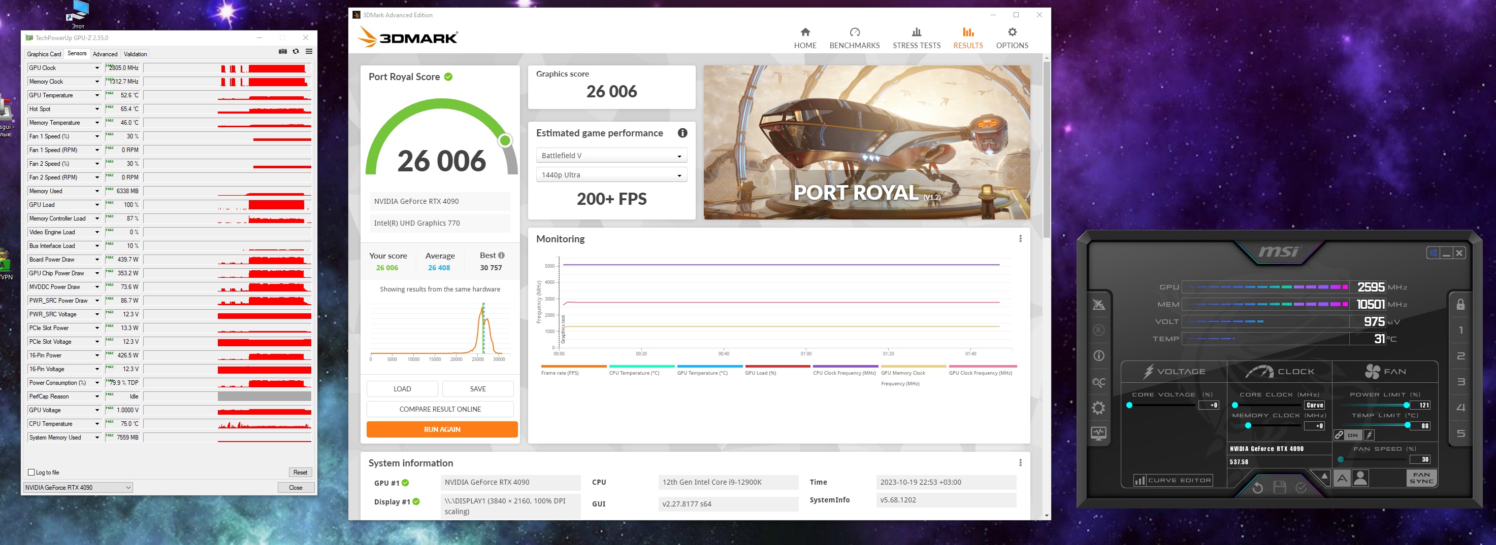

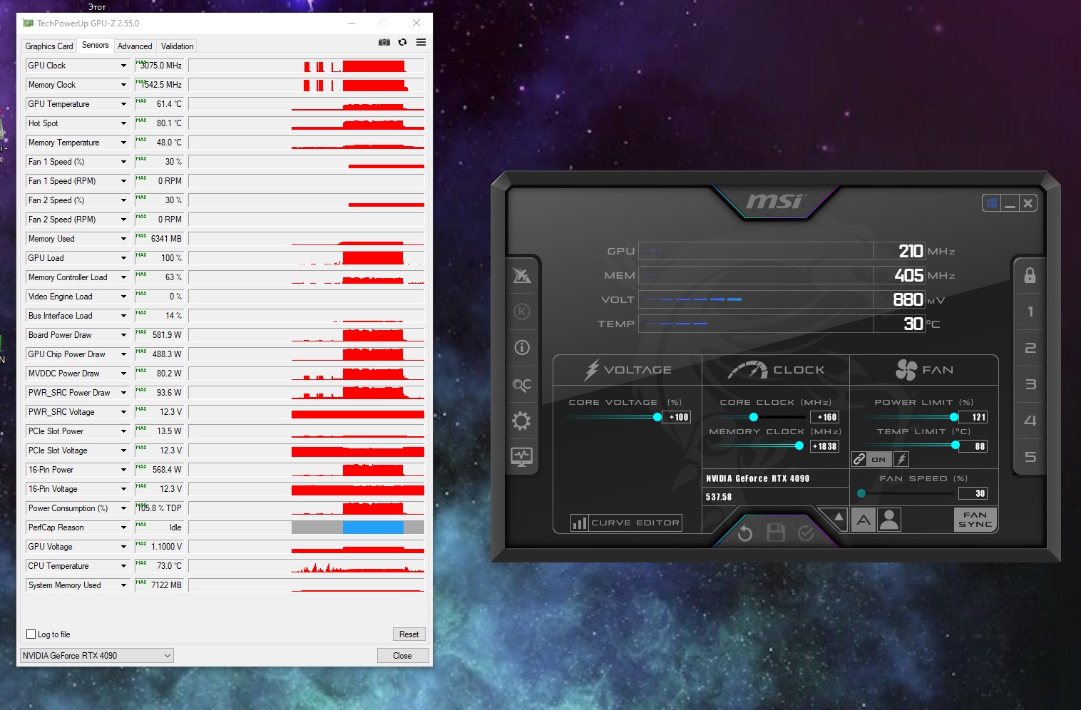

Добавлено спустя 15 минут 52 секунды:

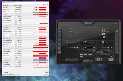

Вода 30, чип 3030, напруга 1.25
9.jpg [ 857.41 КБ | Просмотров: 1121 ]
Постоянный игровой
8.jpg [ 667.86 КБ | Просмотров: 1120 ]

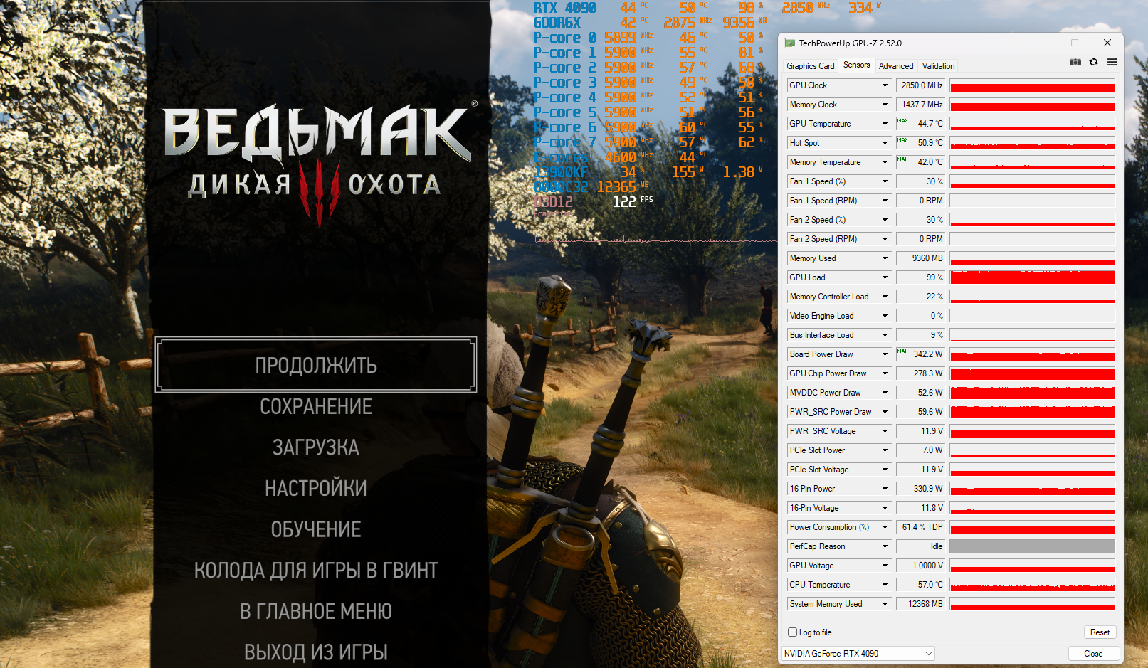

Добавлено спустя 2 часа 43 минуты 46 секунд:

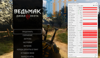

Witcher_2023_10_20_07-40.jpg [ 406.29 КБ | Просмотров: 1042 ]
Вкл верт синхр.
Все ясно, пусть так работает. Лучше не сделать, пусть так работает.

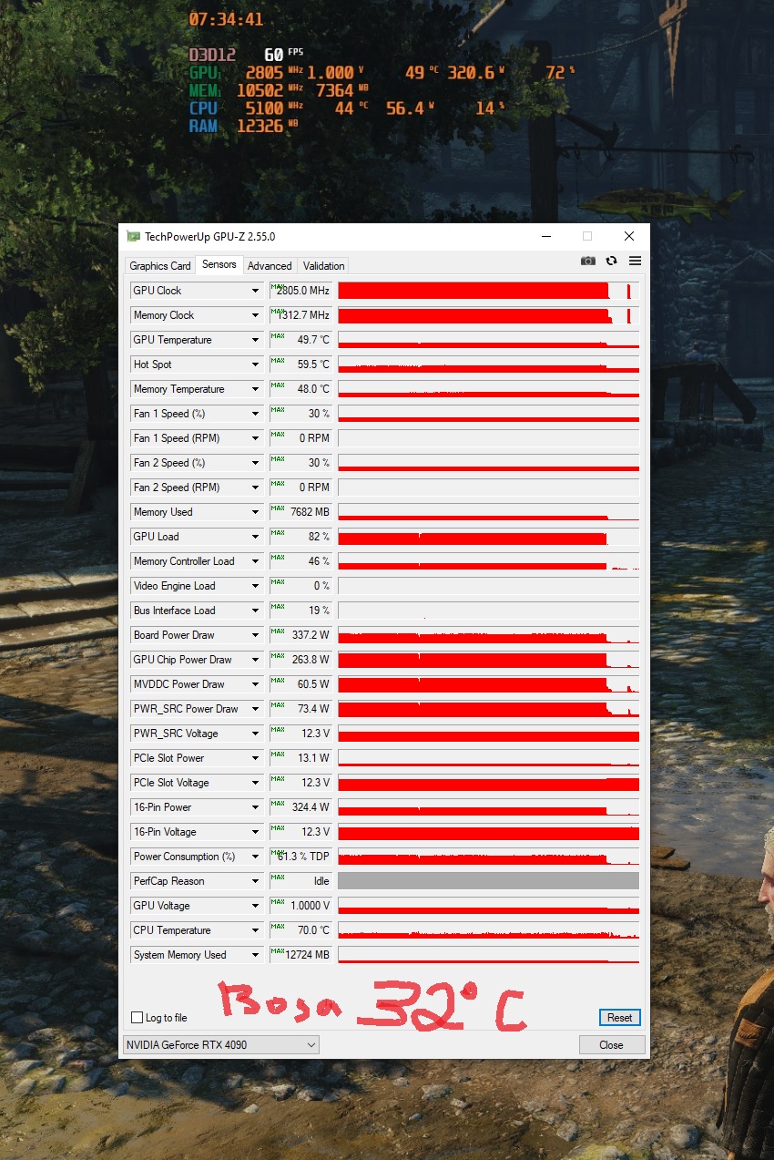

Снимок экрана (634).png [ 1.99 МБ | Просмотров: 1000 ]
Вода гдето также 32
ЖМ надо наносить на такие карты, при 337 ватт в пике уже разлет чип-хотспот 10 градусов, на ЖМе 5-6 градусов

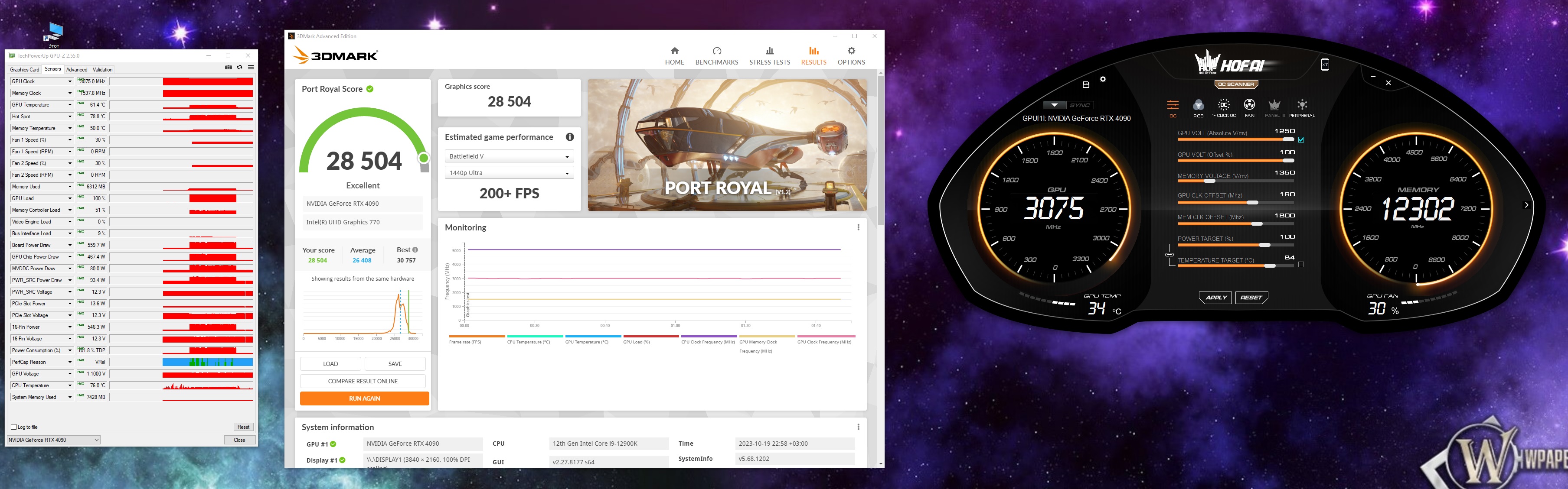

Port Royal_T_GPUz_2023_10_20_13-30.jpg [ 471.27 КБ | Просмотров: 982 ]

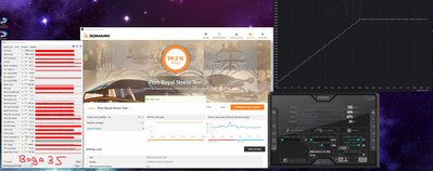

Port Royal Stress Test_T_GPUz_2023_10_20_15-20.jpg [ 795.76 КБ | Просмотров: 954 ]
