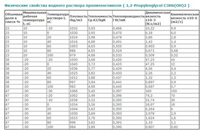

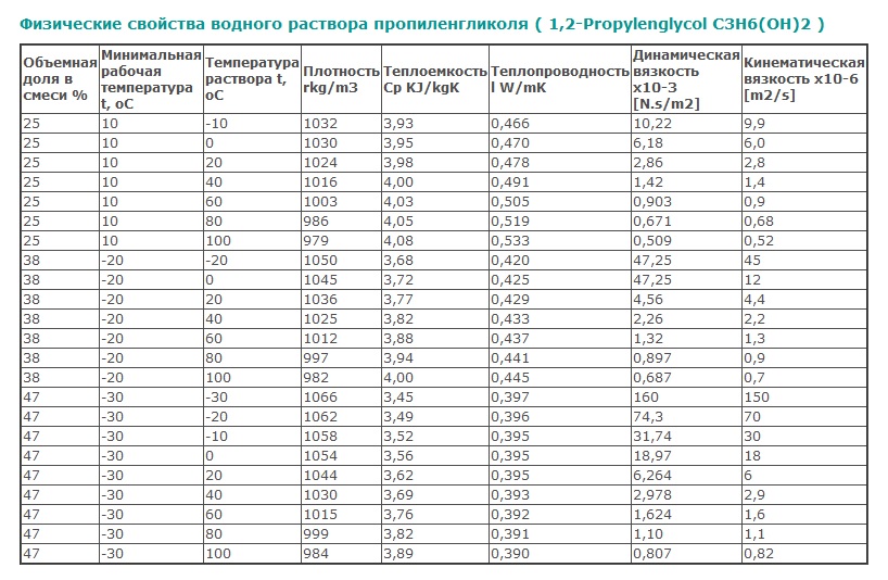

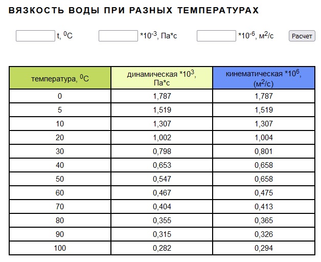

"методом исследования" ;) Так даже в инструкциях написано. Ну или с завода получить "таблицу поправок" в зависимости от вязкости измеряемой жидкости.
Alex TOPMAN писал(а):
Я в инете вычитал, что киннматическая и динамическая вязкости гликолей при н.у. отличаются всего на 3% от воды. Но, сильно растут при понижении Т. С пропорциями, залитыми "от руки" и "на глаз", я - хз, как эту поправку вообще адекватно можно учесть.
Таблицы есть(N.s/m2=Па*с):
раствор ПГ
пг раствор.jpg [ 165.85 КБ | Просмотров: 1253 ]
вода
вода вязкость.jpg [ 81.13 КБ | Просмотров: 1253 ]
Как можете заметить - даже самый "жиденький" раствор ПГ(25%) имеет вязкости в полтора-два раза выше, чем у воды(при 20°). Если взять "средний"(38%, который "-30°") - там вообще разница вязкостей 4-6 раз!

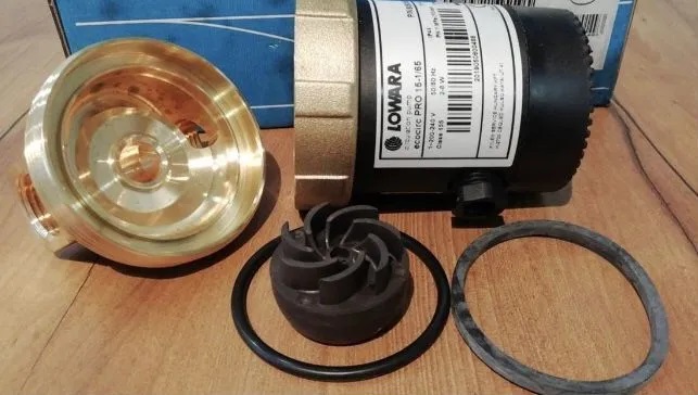

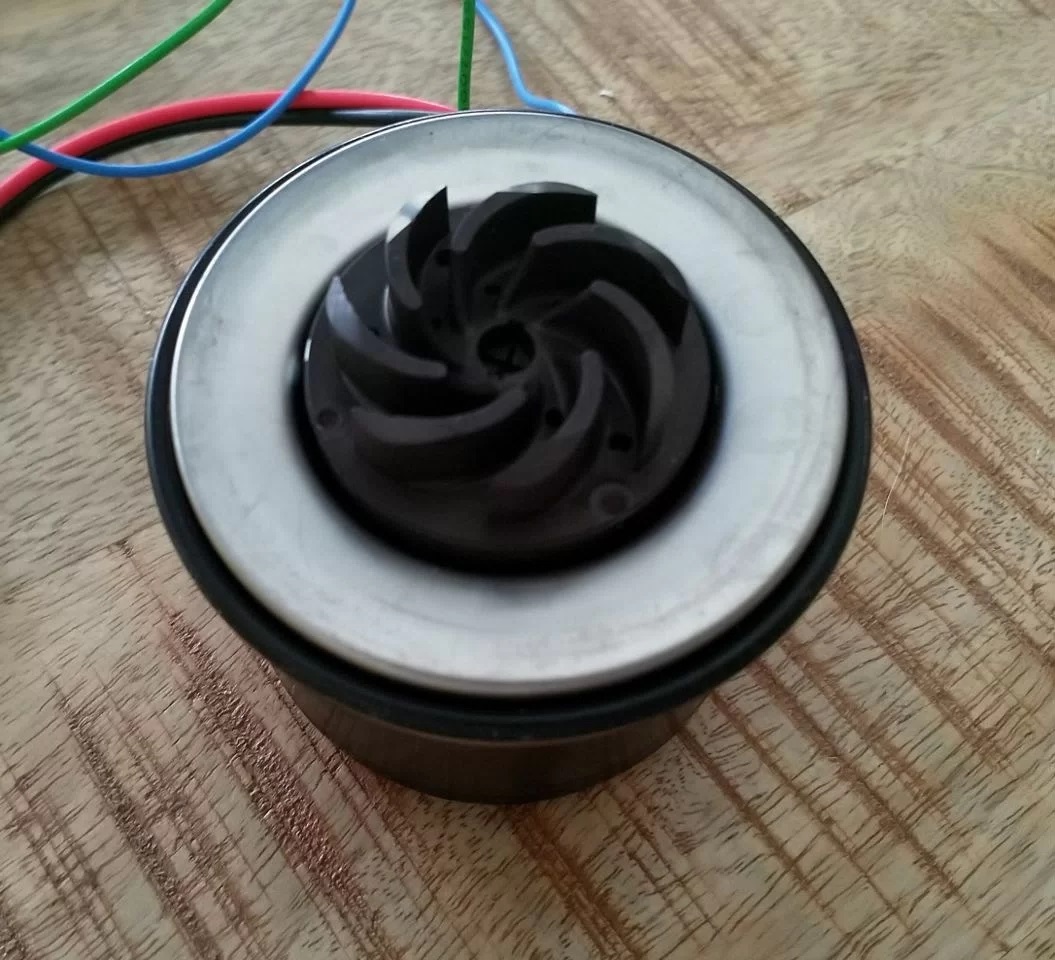

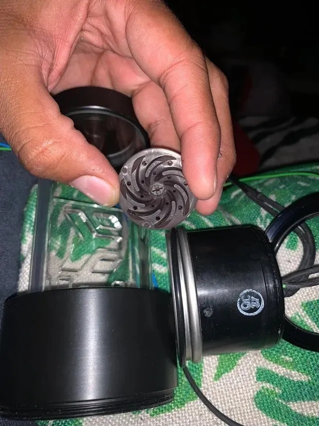

К слову о птичках - для "густых" теплоносителей Ксалемы "придумали" другой вид импеллера - открытый, с бОльшими "лопастями". Я вроде тут уже выкладывал эти фото:
Вариант от EKWB
I93xWjPIhOlw.jpg [ 161.14 КБ | Просмотров: 1242 ]
jFI6FtwyXxb5Vx9GjLI_NqyyL0DA.jpg [ 173.56 КБ | Просмотров: 1242 ]
K3kb60YtG9oGKQ_uFihGusg.jpg [ 256.11 КБ | Просмотров: 1242 ]
Оригинал от E1

Как видно - ЕКшники просто "чуток подрезали" лопасти у оригинального открытого ротора.

Megagad писал(а):
раствор ПГ
Как я понял, в таблице ошибка: предел Т раствора с объёмной долей 25 (верх таблицы) не +10С, а -10С.
не +10С, а -10С.
ну да. "минус" пропустили там. Но далее по таблице всё "ровно".
С натяжкой (я проинтерполировал местами). :D
Короче, вывод неутешительный: уходить "в минуса" с гликолями на постоянку - это извращение. "Муки" не стоят результата. Всё, что ты выиграешь в минус по температуре за счёт "отрицательного чиллера" или "зимнего балконинга" - ты мигом потеряешь на севшей скорости потока и падении теплосъёма. Либо ставить убер-насосы, контур делать уже под давлением, а тогда, чтобы его сильно не завышать во избежание протечек, нужны низкокипящие жидкости, а не ПГ, раз уж контур по любому герметичен, тут же здрасьте все сложности с заправкой, обслуживанием и... дай бог, это даст уйти хотя бы на 20С ниже, чтобы получить всего +100 по ядрам...

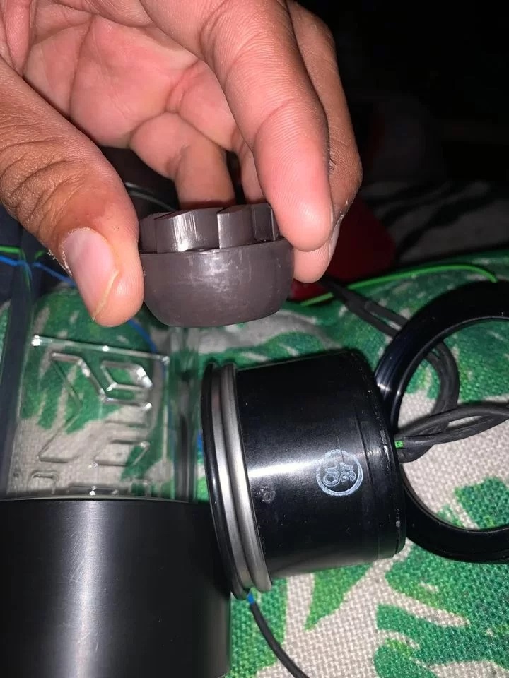

Регистрация: 21.12.2009
Добрый день! Подскажите пожалуйста что может быть… У меня помпа EK D5, работала 4,5 года на оборотах около 2000, все было нормально, но я случайно заметил что у меня напор жидкости стал слабее, на 100% раньше точно было намного сильнее. Сегодня, решив что может где воздух скопился, я понаклонял корпус, увидел воздух в шланге, дальше я запустил компьютер и все стало работать как раньше. Но после выключения компьютера все вернулось обратно… Связано ли это с импеллером, может он стал меньше поток прогонять? По всем датчикам он работает на 4800 оборотах, и физически это тоже слышно.
