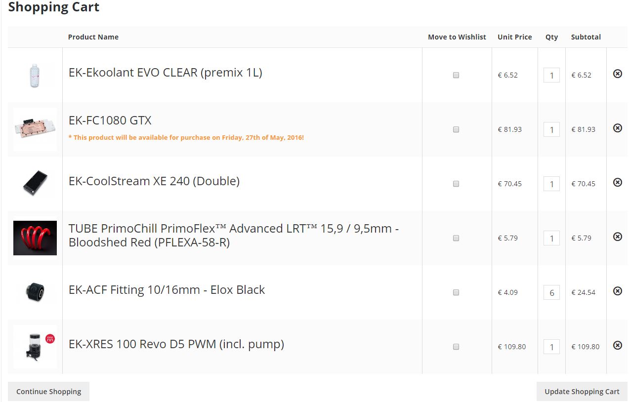

пока вот на таком выборе остановился:
вода1.JPG [ 85.67 КБ | Просмотров: 914 ]

Magicm3n
Идет конечно. Если рама массивная и покумекать над усилием прикручивания, можно немного улучшить ситуацию. В мою систему это был осознанный выбор, т.к. под отдельный рез могло понадобиться сверлить стенку, а помпу в топе надо было как-то развести в пространстве с БП и в/к. Phantom красивый, но я сейчас взял бы Обсидиан или даже LittleDevil LD PC-V8 Black . Старенький ATCS 840 куда более продуманный в этом плане, чем футуристический NZXT.
Добавлено спустя 10 минут 34 секунды:
Насчет выбора - краска с фитингов имеет свойство облезать, в отличие от никелировки.
На жиже можно и сэкономить, залив местные варианты из автомастерской.
Для ХЕ есть место, куда влезет + толщина вентиляторов? Сам с NZXT так нарвался, пришлось менять 360XE на 360PE, притом, что обзор меня уверял, что толстый рад поместится. Он и поместился, но без вентилятора в 5,25 залез, а с ним - фигушки.

Регистрация: 27.03.2006
Сделал заказ первой части )
В выбранном мной топе плюс в большой резиновой прокладке, в которую мотор с резервуаром вставляется, плюс резинки в креплении самого кронштейна. Думаю вибрации должно быть минимум.
Не успел заменить, ну да ладно, внешний вид в закрытом корпусе меня меньше всего беспокоит :)
Игрался с этими вариантами в прошлом. Честно, не хочу снова возиться с тосолом/антифризом, ну и гадость... В большой концентрации сильно вязкое, в малой не спасает от помутнения... Может че не так делал, но больше не хочу. Воняет потом ужас.
А специализированная нормальная жидкость в местном магазине еще дороже ((
Ух налазился под столом у системника, пока вымерял ))
Буду ставить сверху, CM 690 имеет сверху съемную крышку, с которой в свою очередь можно снять сетку и красивенько, аккурат в размеры становится немного "распухший" у ЕК 2х120 радиатор. Высота уже не важна. Кулеры будут снизу на продув, как положено. При желании можно будет с двух сторон кулеры поставить.
Но тем не менее сменил XE на PE по причине цены. Мне нужно было весь заказ разбивать на два, каждый не более 150евро. С ХЕ это математически не удалось ((. Судя по тестам РЕ не сильно проигрывает и на один фуллкавер его должно быть с головой. При расширении в будующем на второй процессорный водоблок всё-равно надо будет добавлять второй радиатор.
Зато фуллкавер сменил на никелированный, мне показалось медный у них с плохой обработкой подошвы.
В целом спасибо за советы!
На днях заберу 1080 хуанг эдишн и там будет видно, заказывать ли во второй части заказа на неё фуллкавер или ждать тишку )).
i7-12700K | Prime z690-A | DDR5-5200 32GB | RTX 3080ti | 4K@144Hz
