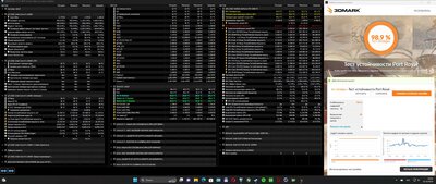

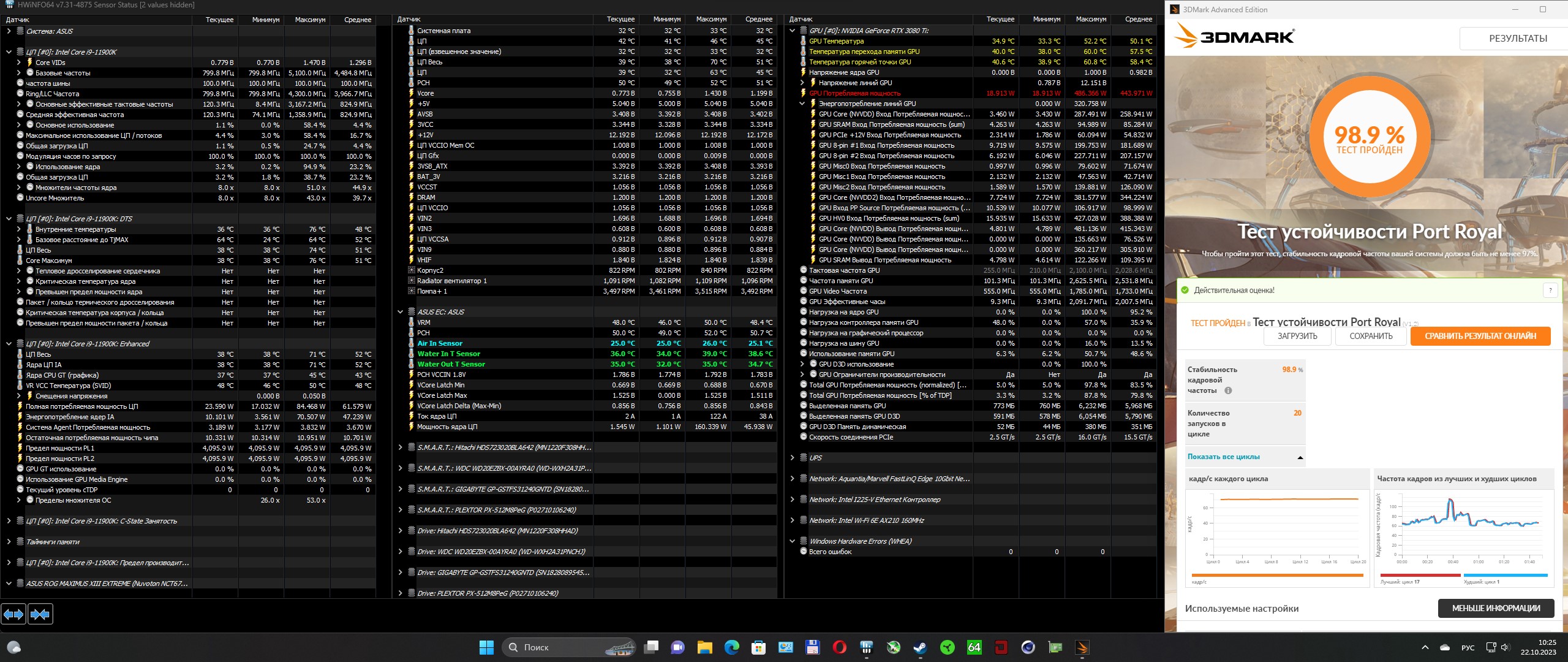

На шунтированной 3080Ti с заводским водоблоком дельта вода/чип - ~13, чип/хотспот - ~8
3080Ti ~5000W
PR_500W.jpg [ 804.12 КБ | Просмотров: 1360 ]
