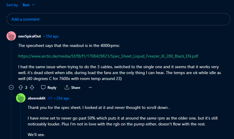

Ну и вот на счет отзывов...
https://www.reddit.com/r/arcticcooling/comments/1bhkx6k/just_installed_my_lf3_360/
Добавлено спустя 6 минут 57 секунд:

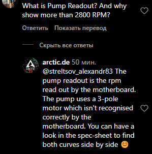

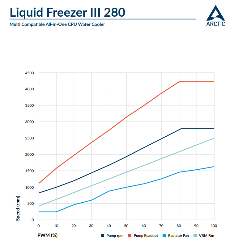

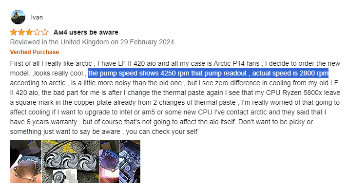

Меня правда вот это смущает, получается что считываемые обороты не совпадают с реальными...если я правильно понял.
Но хорошо что теперь можно отдельно регулировать помпу, VRM вентилятор и вентиляторы на радиаторе.
2024-03-19_174043.jpg [ 160.68 КБ | Просмотров: 1130 ]
2024-03-19_174634.jpg [ 159.05 КБ | Просмотров: 1130 ]
2024-03-19_175248.jpg [ 213.89 КБ | Просмотров: 1125 ]

fdwl2008 писал(а):
Я вот тоже буду подключать к матери не одним кабелем, а с разделением, чтобы обороты настроить, отдельно для помпы, вентиляторов на радиаторе и вентиляторе для врм.
Я выше добавил скрин на счет трех кабелей, не все так однозначно...но мне уже интересно взять третью версию.
2024-03-19_185743.jpg [ 95.6 КБ | Просмотров: 1107 ]

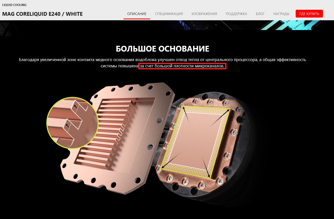

нука-нука - в чём "отличия"? В применённых в МСИ других вентиляторах(причём более худших по парметрам, чем у кулермастера)? Всё? Про ЛГБТ-крышечки промолчу - в охлаждении оные не участвуют.
Какие ещё "отличия" вы приведёте?

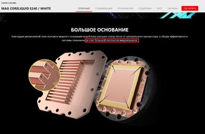

К слову о "птичках" - "родословную" СЖО от МСИ можно увидеть и вот самих вентиляторах:
Цитата:
Занимательный факт: на статоре вентилятора указан оригинальный производитель – компания Cooler Master (модель FD12024L1SPAA). Вот такая вот необычная коллаборация между конкурентами, ведь, как известно, Cooler Master также выпускает большой ассортимент AiO СЖО.
Как понимаю - вы статью не читали?
Хочешь сделать людям хорошо — сделай плохо, а потом верни, как было.

В других вентиляторах как конструктивно, так и по характеристикам, в другой помпе и, если верить фото с оффсайтов, водоблоке, разная комплектация, стоимость, гарантия.
В классе AiO СЖО все системы отличается только такими деталями. Реже кто-то ставит радиатор потолще или вентиляторы толще, кто-то добавляет клапан сброса давления, кто-то заявляет об использовании более производительной помпы, сейчас стали ставить дисплей на крышку помпы, но чаще всего отличия только те, что я перечислил. Тем более, в бюджетных СЖО.
Нет, я её всего-лишь написал.
MSI MPG Z790 Edge WiFi | Intel Core i9-13900K
Вы реально верите фото переклейщиков этикеток? Про "параметры" та-же песня - вы измеряли поток и давление вентиляторов у МСИ? Очень слабо верится в заявленные параметры. очень слабо.
По поводу того-же "водоблока" - а в чём вы "различие" увидели? Вы их вскрывали? или всё-же - просто вера в рисованные картинки МСИ?
И да - МСИ взяли про "толстые рёбра" именно с сайта кулермастера ;) Я надеюсь вы по моей ссылке ходили?

Хотя - вы на сайт МСИ ходили? Думаю, вам стоит проверить зрение - откуда вы взяли, что внутри "толстые каналы"??? про это там НИ СЛОВА!
МСИ микроканалы
мсимаг.jpg [ 209.47 КБ | Просмотров: 955 ]
Так что отличие от кулермастера - вентиляторы и "крышечка". НИКТО не будет разрабатывать "другую ревизию" заради отдельного продавца.
