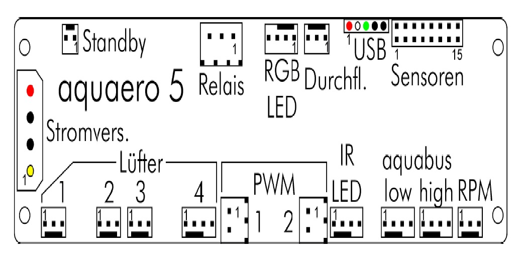

кстати можете подсказать (тыкнуть или обвести :oops: ) куда именно подключать к матери этот контроллер для мониторинга, для этого ведь нужен один кабель ??

caramba1 USB внизу красный или черный
кажется достаточно всего 1 usb + питалово Molex
1.jpg [ 112.53 КБ | Просмотров: 1404 ]
7 A an 12 V, 0,5 A an 5 V (aquaero 5)
10 A an 12 V, 0,5 A an 5 V (aquaero 6)
А именно, заявленные характеристики позволяют «вешать» на 4 основных канала управления устройства (вентиляторы, помпы и прочее) с током потребления не более 1,65А на каждый. Но тут же следует ограничение в 5А на весь девайс в целом. Т.е. реально можно загрузить по максимуму только 3 канала. Но и этого сложно добиться, так как производитель рекомендует подключать мощных потребителей к «дальним» каналам управления (1 и 4) дабы избежать перегрева силовых микросхем. Причём, возможный перегрев настолько высок, что пришлось прибегнуть в водяному охлаждению регуляторов дабы выдержать заявленные 5А.
