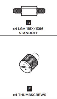

Может кто знает характеристики резьбы у Corsar Hydro Series H100x.
Конкретно интересуют параметры резьбы на элементе F и B
резьба.JPG [ 15.2 КБ | Просмотров: 3174 ]
