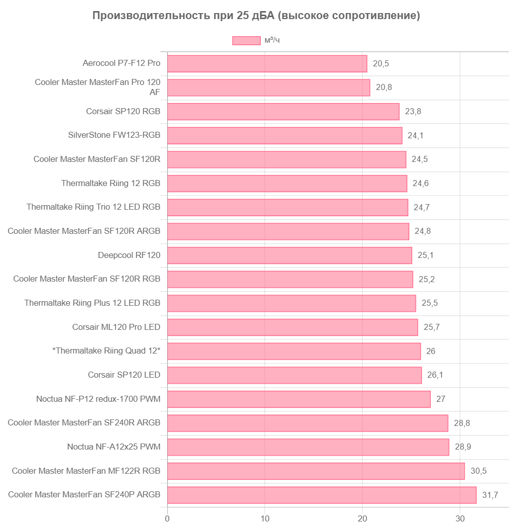

k2viper писал(а):
Тройка радиаторных лидеров по "воздушный поток/шум на радиаторе" это Vardar, ML PRO и nb-Eloop
Корсар не очень выступил тут, правда не Pro. На хоботе про-шки тоже далеко не в топах:
fans.png [ 56.55 КБ | Просмотров: 749 ]
А вот кулермастеры с новой трендовой крыльчаткой весьма интересны. Правда два месяца назад расклад было немного другой. :crazy:
overclockers.ru/blog/Coolio/show/36529/rukovodstvo-po-raskrytiju-potenciala-i-tonkoj-nastrojke-vozdushnogo-ohlazhdeniya-personalnyh-kompjuterov
Регистрация: 28.02.2008
Откуда: Калининград
Фото: 99
Может у 120 расклад отличается? Не знаю, без анемометра трудно точно сказать, но субъективно 140 ML PRO это адские машинки. На 760 дуют так, что универсальному народному кумиру SW3 на его 840 должно быть стыдно.
Тестирования вентиляторов на хоботе лично у меня всегда вызывали много вопросов, как они обеспечивают измерения уровня шума 25дБА и каким прибором можно повторить их измерения, когда большинство бытовых и проф.шумомеров имеют нижнюю границу 30, а типичный фоновый уровень "полная тишина" в городской квартире это 37дБА (и это не самое громкое помещение в котором я проверял фон). Можно было бы подумать что у меня дефективный шумомер, но я возил его на дачу и там он "слышит" 33дБА фона.
В любом случае 25дБА это очень-очень тихо и соответственно очень-очень низкие обороты, какой бы шумомер у них не был, не уверен что это релевантный относительно реального использования режим.

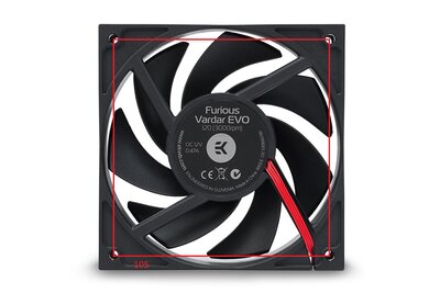

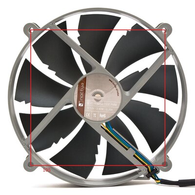

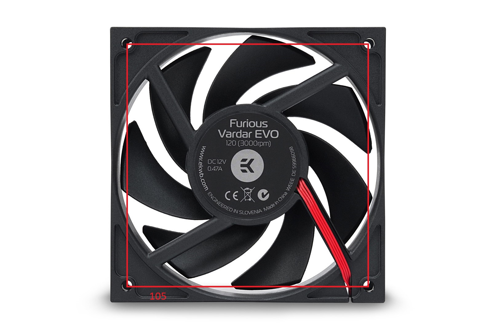

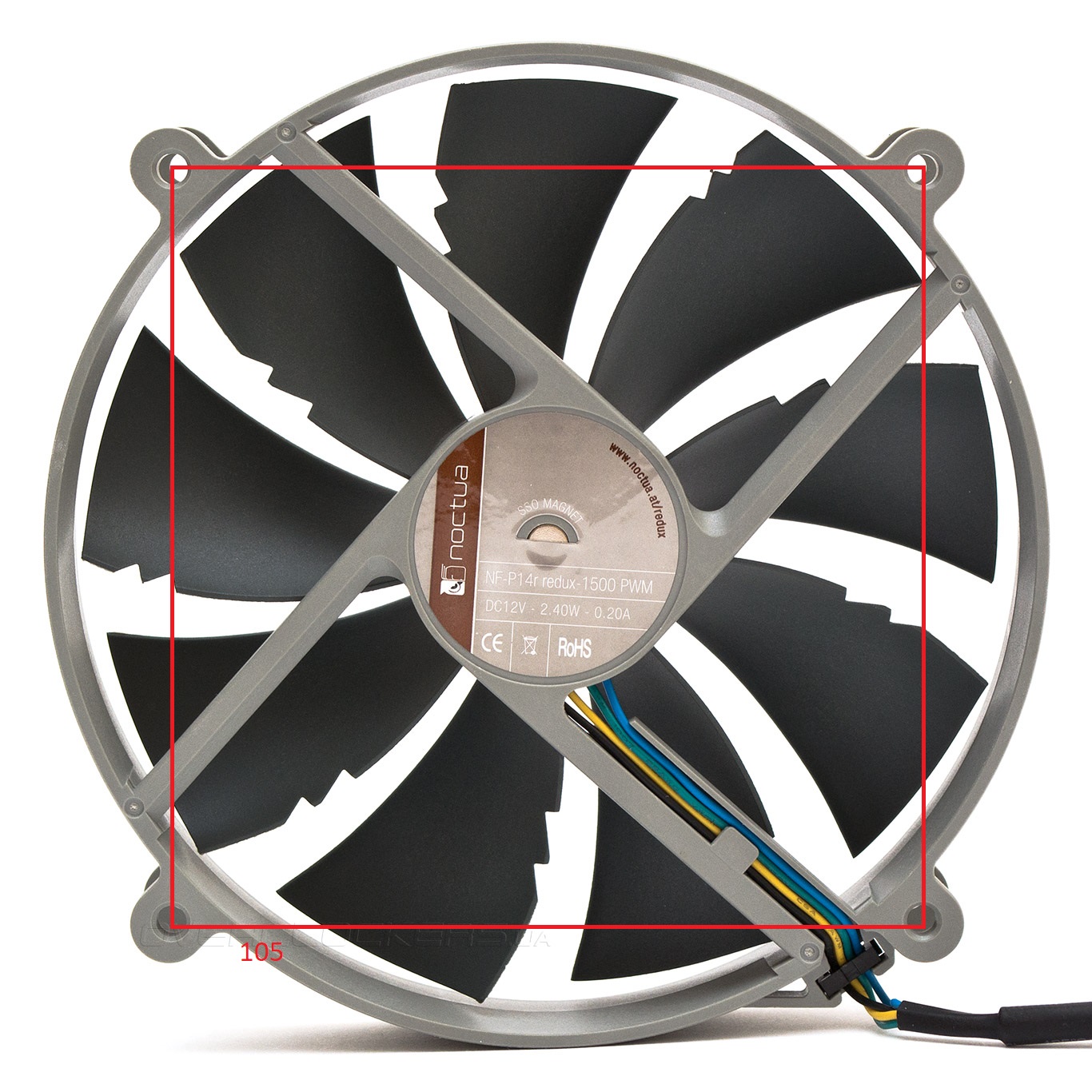

Откуда: Калининград
Фото: 99
coolio писал(а):
везде лопасти примерно на одинаковом расстоянии от края квадрата, плюс-минус величина зазора. Сомнительная теория.
Теперь наглядно сравним диаметр крыльчатки вентилятора классической формы и "оверсайз" с круглой рамкой, форм-фактор 120мм, между монтажными отверстиями квадрат 105мм:
классик
ek_vardar_evo_120er_black_front_01.jpg [ 274.98 КБ | Просмотров: 837 ]
оверсайз
07-big-noctua-nf-p14r-redux-1500-pwm.jpg [ 407.09 КБ | Просмотров: 837 ]
стандарт в круглой рамке
5c207eb894162178675082_750.jpg [ 65.25 КБ | Просмотров: 837 ]
Третий вариант, в качестве образца взял Masterfan, у SW3 такая же история - диаметр крыльчатки стандартный как у классики, но рамка круглая. Такая схема со стандартной крыльчаткой, но не классической рамкой не даёт выигрыша на радах, а вот настоящий оверсайз (на примере Redux) очевидно даёт, правда, опять не на радах которым просто нежелательна круглая рамка.

Вопрос, зачем делают нестандартную рамку при стандартном размере рабочей области (рамки и крыльчатки)? Полагаю что с дизайнерскими целями, наш вентилятор не такой как все. Сюда же мода на ргб кольца - которые кстати отдельное зло, у некоторых моделей РГБ кольца оказываются такой толщины что отжирают наиболее ценные миллиметры рабочей области от законцовок лопастей. Пример: https://www.techpowerup.com/review/cors ... -rgb-fans/
