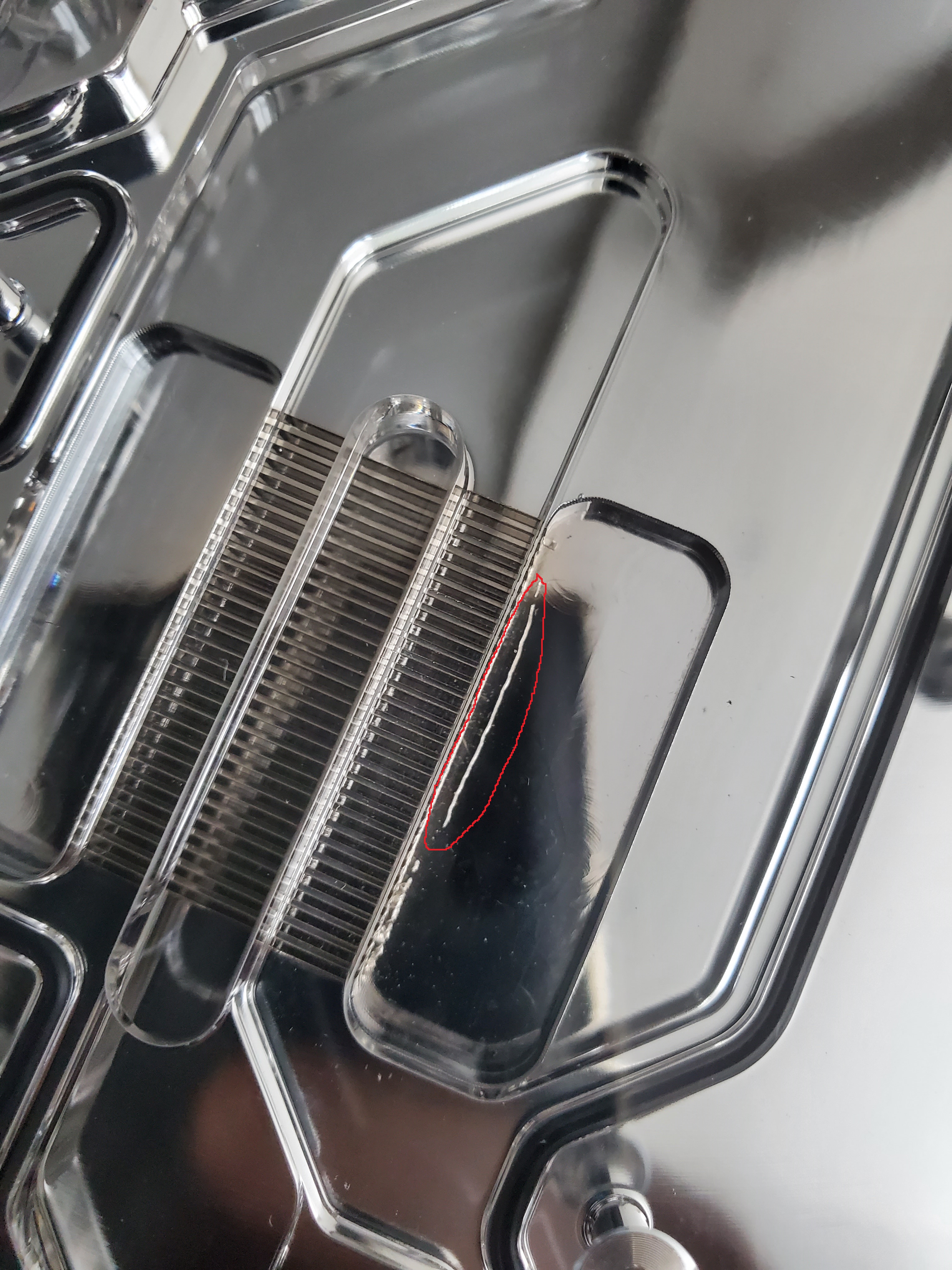

nag77 писал(а):
Куда смотреть? Ничего не вижу.

Регистрация: 19.03.2008
Откуда: Беларусь
Vertiga120
Если царапина была по меди, потом покрытие, то ничего не должно случится. Если царапина по покрытию, то возможно в этом месте может со временем начаться отслоение никеля.
Отправьте фото битс, что они скажут.

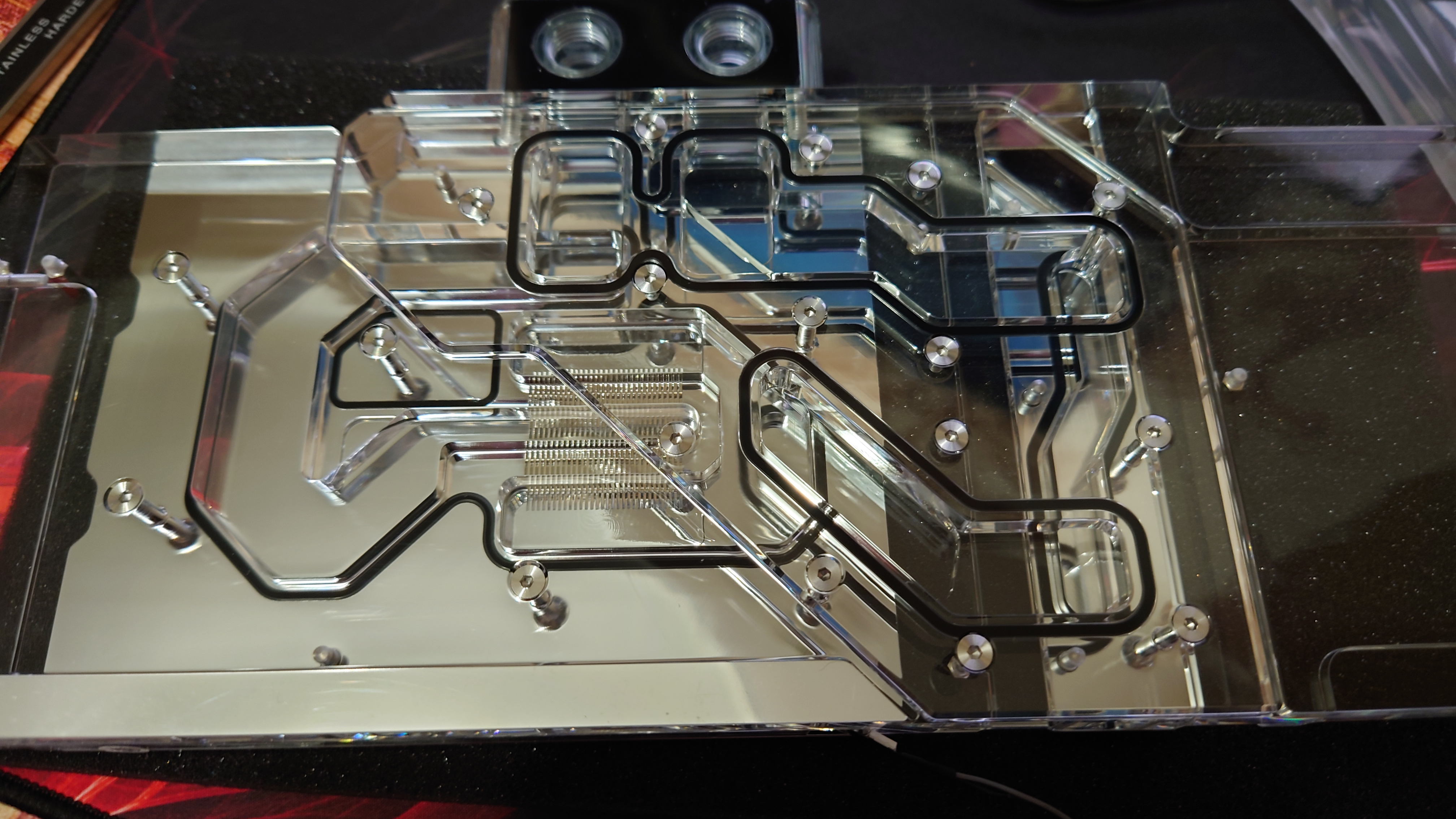

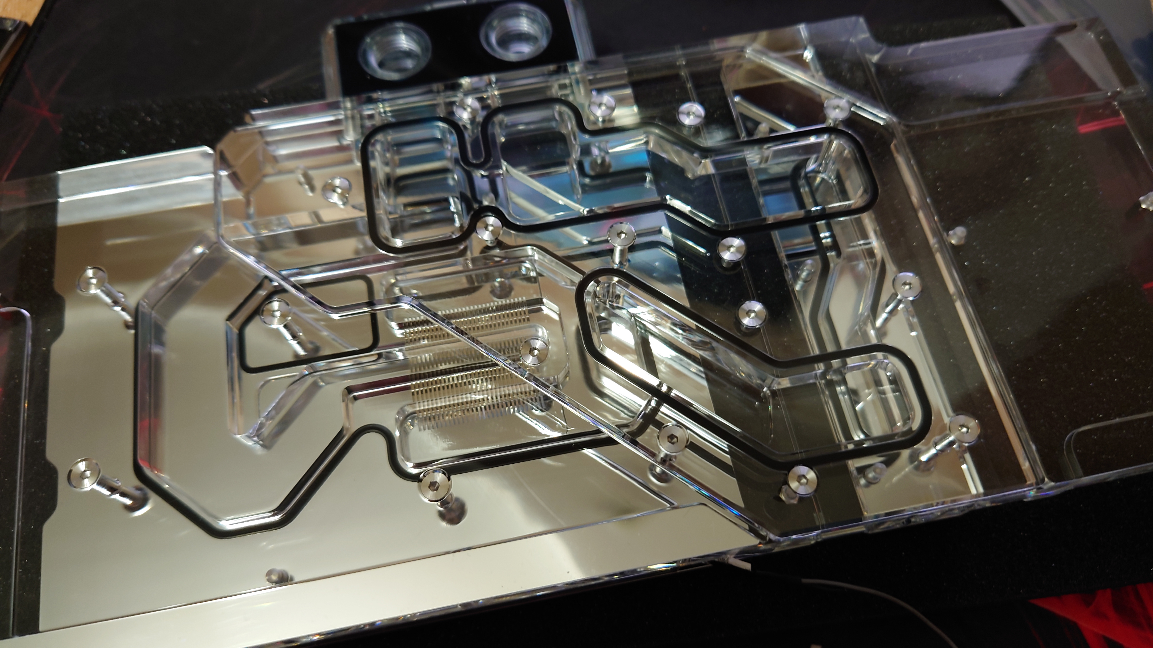

Откуда: Беларусь
Дура для дуры)
Битс
20210112_190622.JPG [ 3.04 МБ | Просмотров: 429 ]
20210112_190610.JPG [ 2.92 МБ | Просмотров: 429 ]

Ты давай устанавливай уже на карту и скажи что получилось )
Блок выглядит как-то понавороченней по каналам чем на стрикс, должен омывать все что можно.
Откуда: Беларусь
Ну, первые впечатления)
Акрила дохрена, меди мало)
Толщина медной пластины 4,1 мм (без учета выступов для памяти и чипа). С выступами не более 5,5 мм. Насколько глаз может оценить, толщина основания по пазам ребер предположительно около 2-2,2 мм.
Пошли по пути альфакула, уменьшив толщину пластины.
Толщина акрила около 20 мм.
Бэк... 1,5 мм толщины, в обоих вариантах (3080/3090). Никакой разницы, только рифленка и вырез нвлинк у 3090. Хотелось толщины хотя бы 2,5 мм + рифленка по всей поверхности бэка, для большей жесткости под терпопрокладками и лучшего распределения тепла по все пластине.
Имея образчик на руках, сделаю чертеж бэка и отдам на лазер и видимо буду делать дополнительный актив или пассив бэка.
Перетянул все винты, кроме стоек. Буквально на 5-10 градусов. Пару винтов из 24 штук были слегка не дотянуты. Стойки не проверял, но на столе чувствуется перекат по нескольким точкам.
