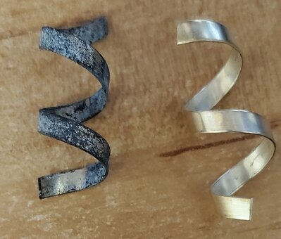

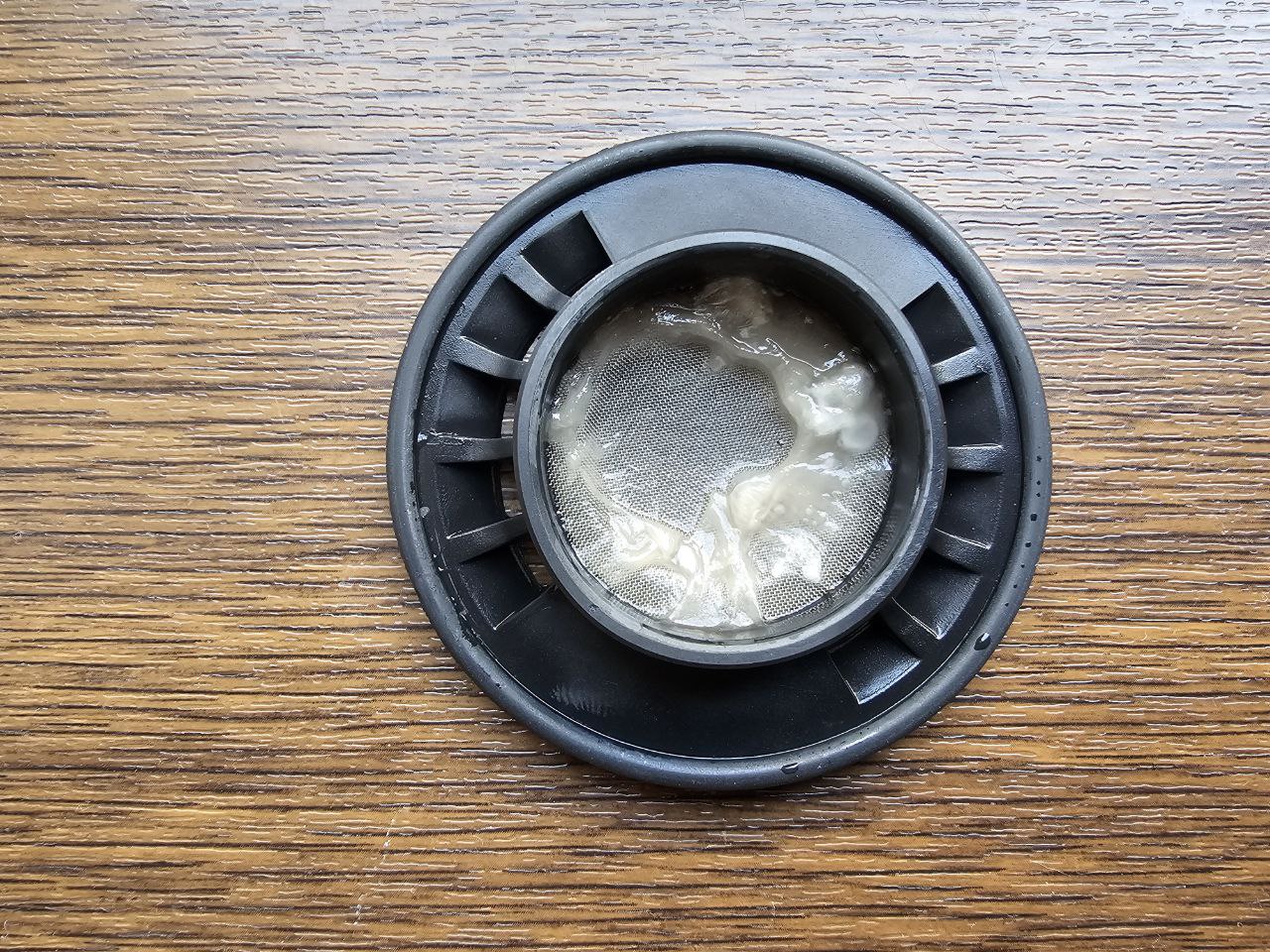

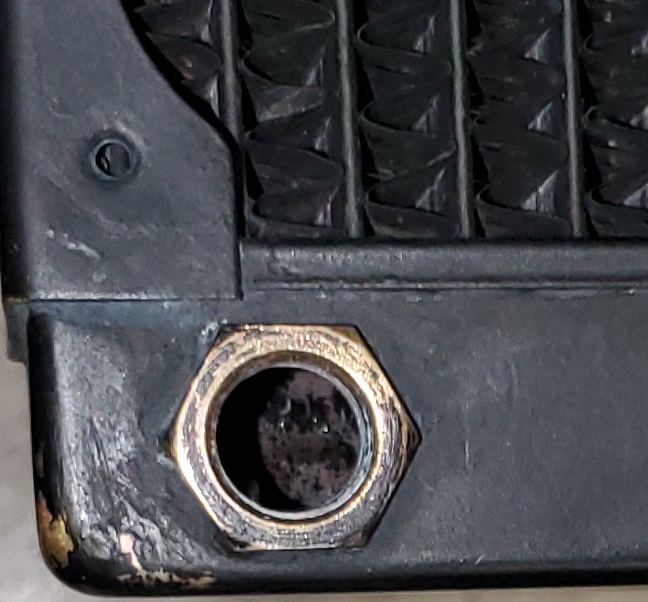

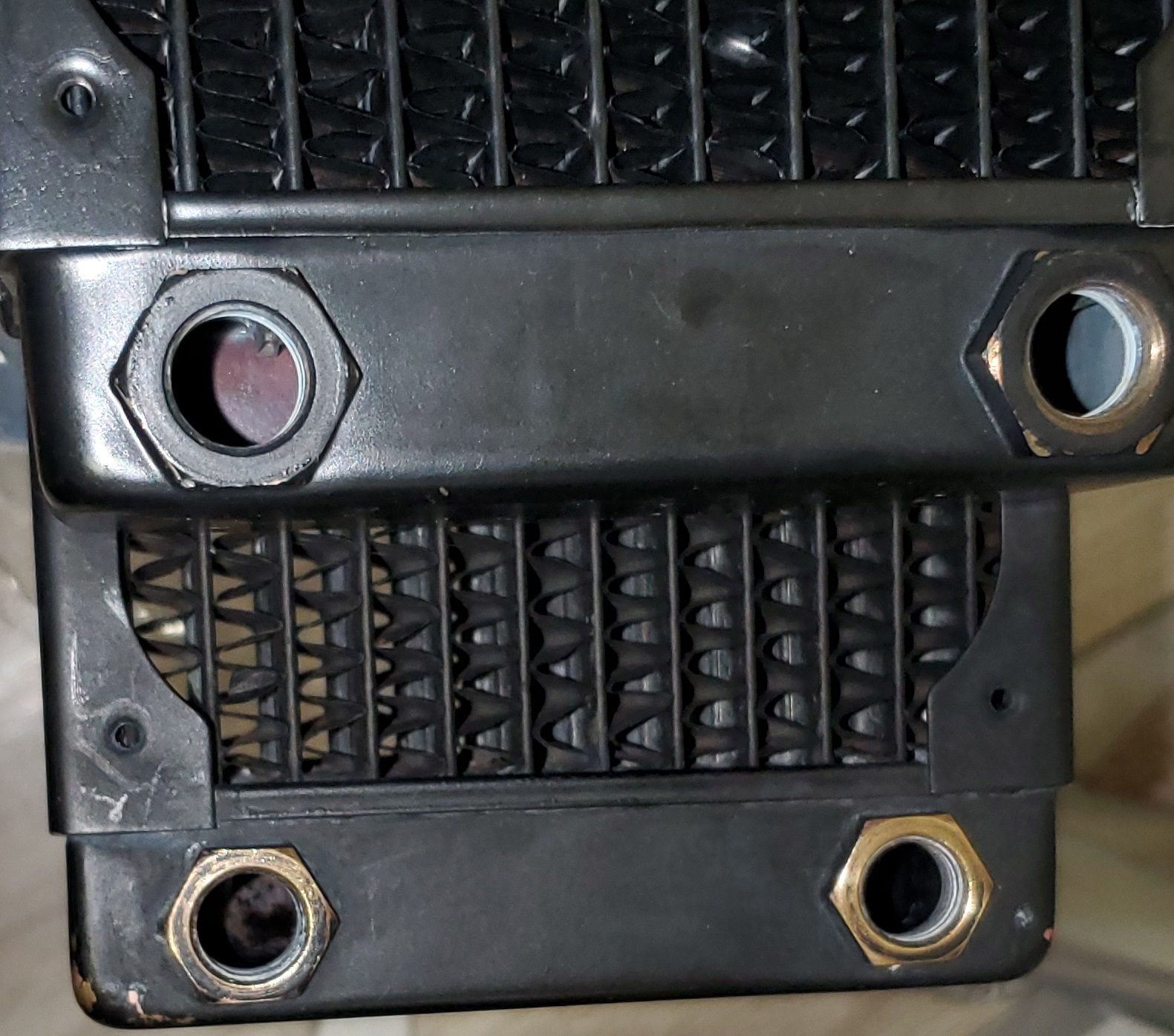

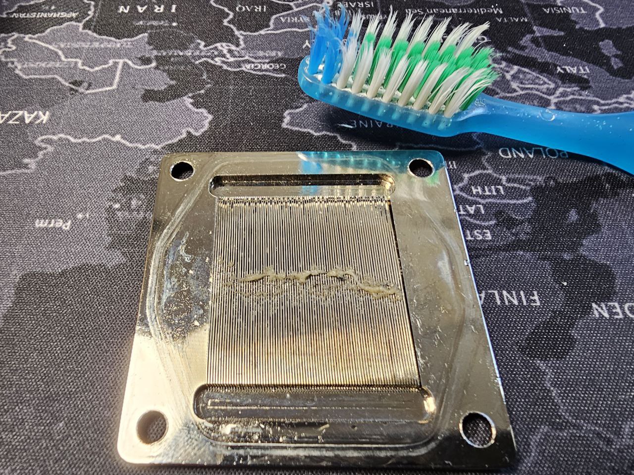

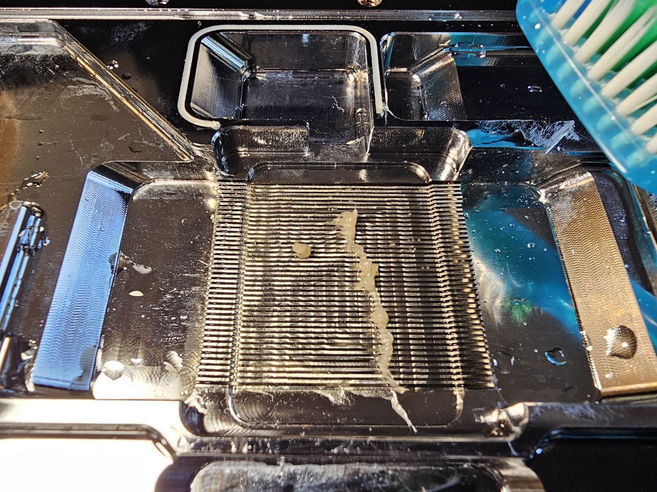

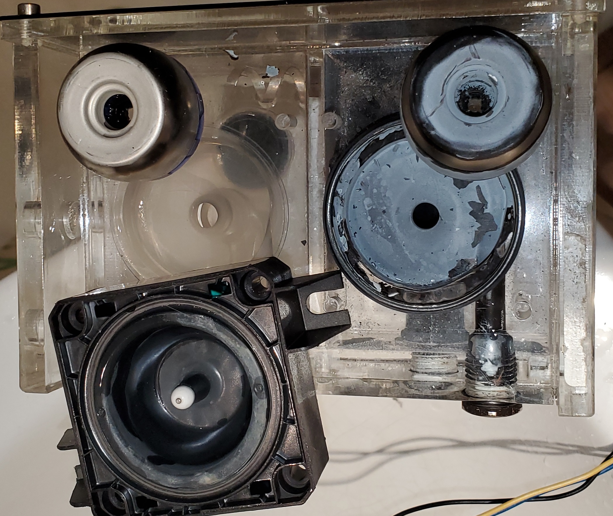

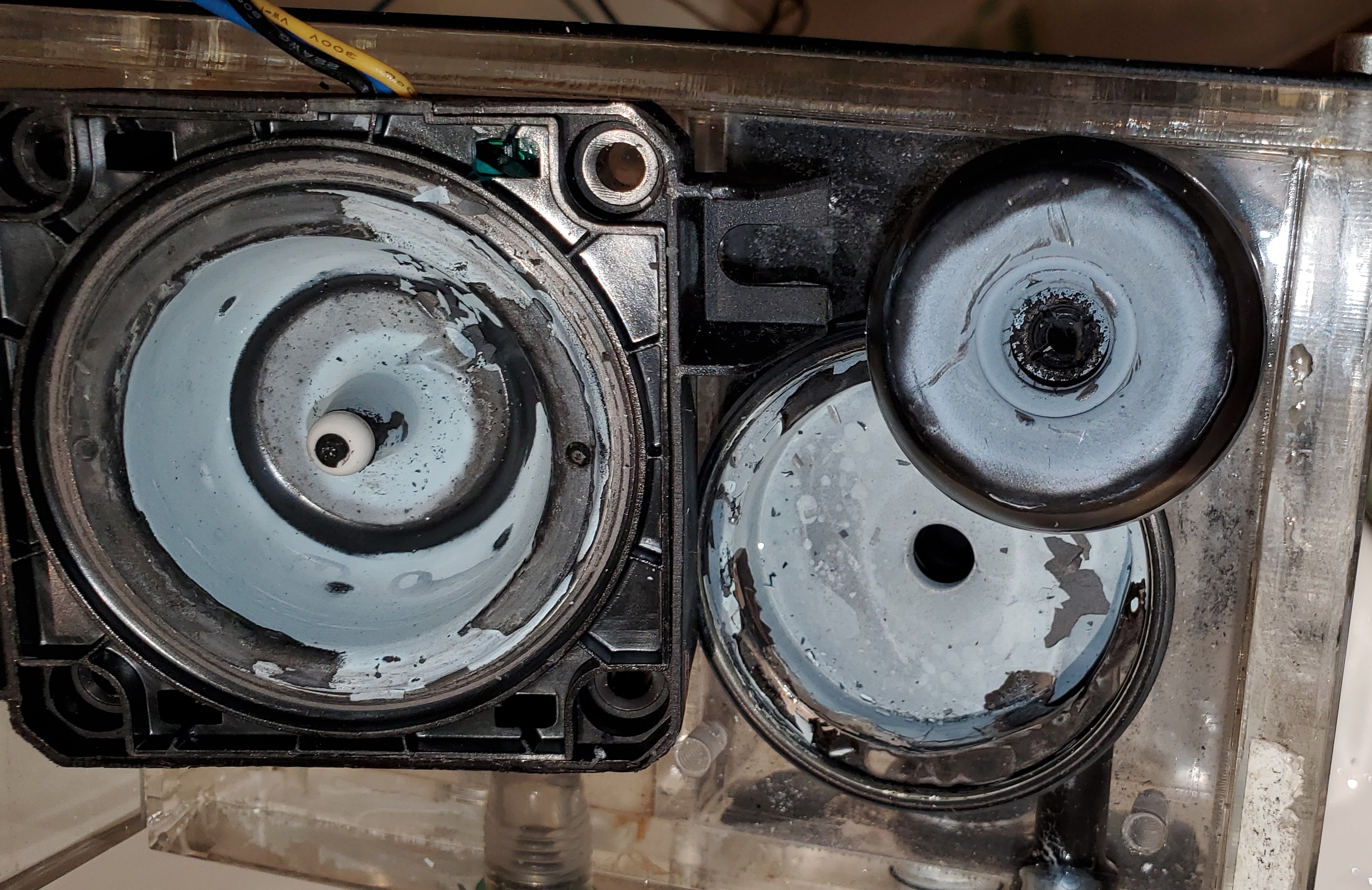

Возвращаясь к своему прошлому посту вот кидаю фотки, чем этот налет смыть, что то типа накипи по консистенции отколупываются просто ногтем, но в радиатор и в остальные места просто так не подлезть, пробовал отмыть просто мыльной водой еле оттирается но опять же везде не подлезть, на фотках видно два контура в одном бачке чисто в другом этот налет и все им засрано, помпа одна чистая другая в осадке, акрил тоже самое, внутри радов один видно гладенький медный отблеск на втором грязные черные пятна с этим налетом, и вот еще спиральки типа серебряные куплены в свое время в перфомансписи одна ваще как будто заржавела, а другая и второго контура на котором до упора крутилась норм выглядит. Нашел тут пост с веществом может его попробовать, мне главное чтоб ничего не кипятить просто залить подождать вылить и все чисто, чтоб не дорого и было доступно из ближайших хозтоваров чтоб не ждать месяц с али и тп?

Necromag иппона мать :shock:
Краска какая-то...
Мыть любыми видами кислот, я лично другого варианта не вижу. Где можно - механически, где нет - с прогревом, есессно.
Проверить на терпимость этого "налета" к разной химии - от нефраса до других производных нефти, типа ацетона и пр. Помнить, что производные нефти снимают краску довольно часто.
Ты сам не пытался "покрасить" жижу чем-то?

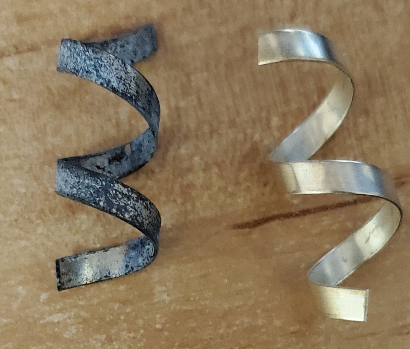

нет, юзал тока дистиллят из одной бутылки в один и другой контур, как я писал в своем предыдущем посте я думал что это из-за серебряной спиральки которая типа плохо сочетается с никелированным покрытием радиатора, который мне показалось что разные хотя заказывал два одинаковых xspc...
чегой? Что за никель в радиаторе? Внутри там либо люминь + припой, либо медь + припой.
Серебро в контуре - выбросить и забыть.
В любом случае, сочетание разных металлов - не к добру без ингибитора.

CHiCHo писал(а):
Раньше в старину советовали вместо биоцида серебряные спиральки в дистиллят на всякий случай, не просто так же они продаются или продавались я щас хз уже, а никель взялся скорее всего не из радиатора, я щас вспомнил что там на старом компе стоит на видяхе "EK FC580 GTX+ -Nickel Acetal" (разбирать водоблок я уже не собираюсь проверять что там да как), а тут в теме писали что никель не дружит с серебром, тогда я этого не знал и в общем скорее всего из него и намыло если это возможно, другой вопрос будет ли это все вымываться дальше из радика если там все также налипло и засорит уже новый водоблок от альфы или можно забить. Если начать это все промывать как вы говорите кислотами то как я прокипячу радик 480, заливать туда постоянно кипяток что ли, или всё-таки можно каким-нибудь кротом залить или силитбенгом или еще чем просто чтоб отстоялся, и другой вопрос чем бачек акрил прополоскать чтоб не расплавить но и чтоб все само слезло, а уж помпу я могу и вдшкой протереть хотя там пластик присутствует который вдшкой типа нельзя воздействовать, куча вопросов, потому и спросил про то средство EFFECT VITA 201 или может еще что на подобии из ближайших хозтоваров?

на краску не похоже, скорее оксиды какие то. возможно серебро окислилось и по всему контуру размазалось. оксиды травить кислотой, например концентрированным уксусом (но без акрила и других пластиков). а вот белую дрянь выше из готовых жиж хорошо разбавляет едкий натр, например средства для очистки духовок. но опять надо смотреть реакцию пластиков и алюминий может быстро сожрать.
общий принцип такой - неорганические окислы - кислота, органика - щелок. если щелоком травить оксиды, по идее соли получаться.
не знаешь матан, превратишься в метан
Регистрация: 22.08.2007
тупо уксус залить в радиатор или пропорция какаято?
судя по цвету, вполне возможно.
CHiCHo писал(а):
Так это все налет из серебра получается и его не смывать надо а собирать и беречь как цветмет? От чего же он всё-таки окислился, от никеля или же это просто техническое серебро бракованное попалось и просто само проржавело, ведь такая же спиралька в соседнем контуре осталась как новая и подозреваю что вообще они обе были нарезаны с одной полоски, может ее как-то повредили и пошел окисел?

В общем акрил замачивал в силите и все норм сошло, а вот радик480 заливал на 2 часа с горячей водой уксусом 70% разведенным на пол литра 1 к 7 типа должно было получиться 9% как в инете пишут, но чет как то мне казалось там все разъест до меди но как были пятна так и остались, конечно песок какой-то повымывался потом, долго горячей водой промывал, но все же до блеска не отмылось, возможно уксус старый и надо было острее делать либо держать дольше, в общем забил, так соберу и так долго уже тяну с пк, надеюсь норм будет...
MPG Z790i EDGE, 14900K скальп, RTX4090 GAMING OC, DDR5 2x24 xmp 8000MHz Xtreme5, Corsair AX1200i, watercustom...
UPD. Все таки нашел силит и залил его на пол дня в радик, и вроде все очистилось, много черноты вылилось, промылось потом все вроде более-менее норм, немного внутри этого налета осталось на складках но там мне было уже нечем достать, так же нашел видос где вроде как описывается процесс окисла никеля из-за биоцида на сульфате меди с тем же цветом и налетом который судя по всему у меня и размазало по всему контору, единственное что я не использовал биоцид на сульфате меди в своем дистилляте зато была типа серебряная окисленная спиралька...

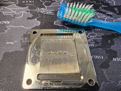

Решил почистить наконец водоблок матплаты - Z390 AORUS XTREME WATERFORCE
С виду кажется чисто...
Но на самом деле:
Мало того что снимается трудно -провода подсветки/датчиков. Так еще и некоторые винты находятся под термопрокладками. А чтобы все почистить нужно разобрать весь блок аж на 5 частей.
7323673234
Половинятся легко, но надо помнить откуда какой винт.
А вот и то,что нужно отмыть
73237732337324073241
Отмывал обыкновенными салфетками и средством для мыться посуды
7323873240732417324373239
Самым сложны было не тщательно тереть ,а собрать все и поставить обратно
73244
Сложно было уложить прокладки и не допустить попадания герметика на датчик протечки (медная линия вдоль блока сразу за белой прокладкой)
Прокладок тут 3 - на чипсете, между крышкой на процессоре и сзади,где находится место контакта с процессором. Прокладки, что сыпались заменил комплектными laird
Пришлось разбирать еще 2 раза. Попал герметик на датчик. Думал что из-за этого не запускается плата.
Собственно после всех своих действий думал убил плату :beer:
Пару дней думал что делать дальше, куда везти на ремонт.
Однако посмотрел пару видео и выделил интересный момент.
Плата после отключения и первом старте может долго соображать. в моем случае реакция на кнопку запуска произошла только спустя 2 минуты!
Водоблок на 3090 не стал чистить - довольно чистый и не загаженный. Его кстати было намного проще чистить -снял крышку и все в доступе.Вернее 2 крышки,по-скольку водоблок с 2х сторон.
Для себя понял пару вещей. Для начала надо лить адекватные жидкости: дешевый вариант - дистилят + концентрат, дорогой - спецжидкости со всеми вытекающими.
Второй момент - чем проще водоблок, тем проще его обсуживать. Пример моей 3090 - для чистки не требуется много времени (полчаса ну край час). Здесь я провозился целый день.
