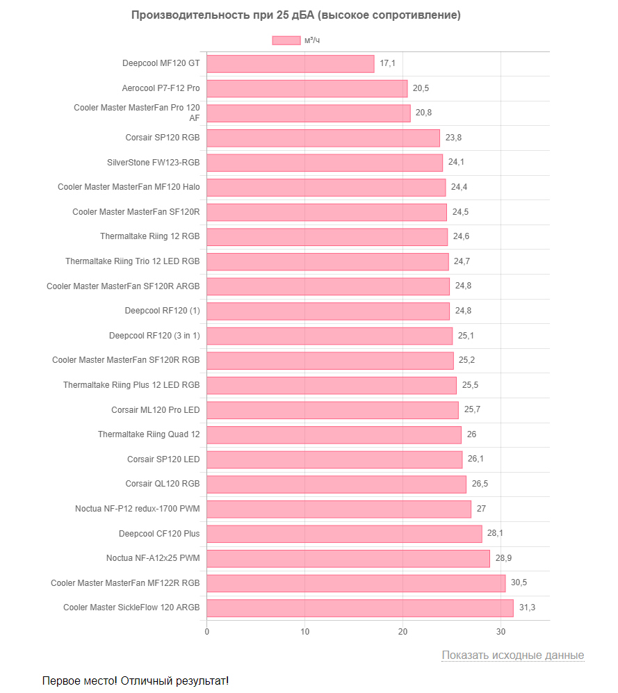

Я привел результаты стендовых тестов от IgorsLAB, не такие они уж хорошие оказались, посмотрел я еще на их цену...одна штука стоит больше половины цены арктика 280...а комплект из трех штук...больше чем третий фризер на 420мм, так что ну их нафиг за такие деньги, а если еще учесть нестандартную толщину, так вообще.
Я для себя выбрал пока что Cooler Master SickleFlow 140 ARGB...вот тут точно и тихие и с высоким давлением.

Тут тест правда на модель 120мм, на модель 140мм найти тесты довольно сложно, я сейчас использую на радиаторе два на 140мм и все отлично.
2024-03-24_024208.jpg [ 233.59 КБ | Просмотров: 923 ]
Шум 140мм
Вот есть такие обзор от Игоря...они тут не самый лучший результат выдали, но они наверное и дешевле всех там, а по надежности и долговечности явно не хуже.

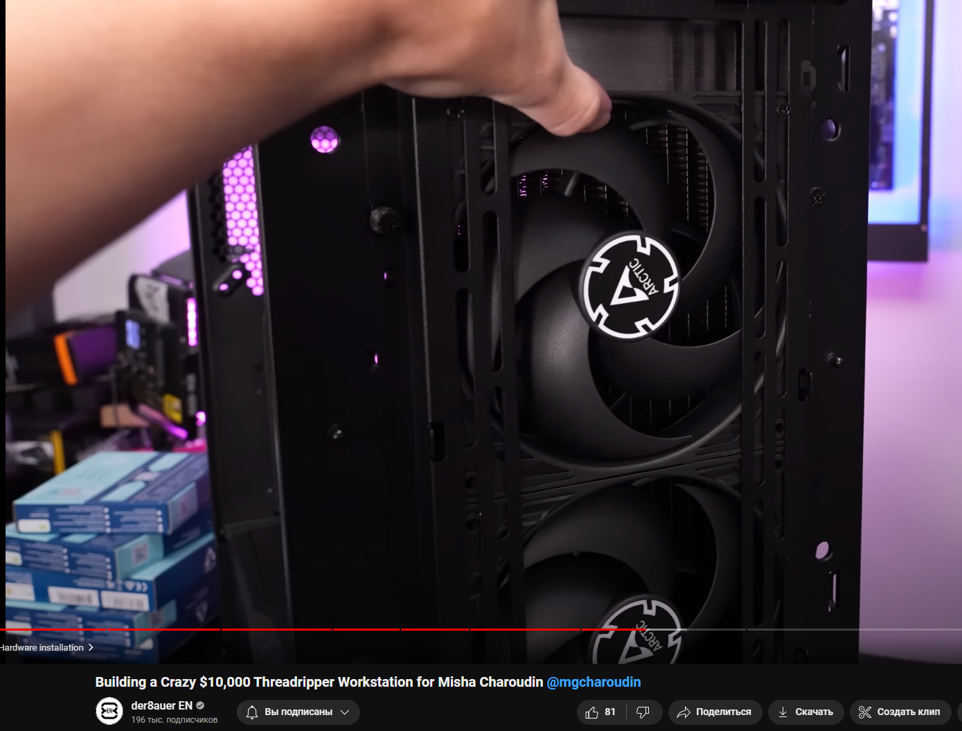

какой ещё блин хрустящий, у меня два на 140 и один 120, полнейшая тишина и я их ни с чем не сравнивал, а лишь написал что Т30 слишком дорогие и не стоят того.
Даже на твоем видео слышен хруст подшипника. И не надо мне рассказывать про тишину этих изделий. И их лично использовал. Если кто-то глуховат или не столь требователен к звуку, то не надо говорить про их тишину, ее там нет. 140 сикле тоже дорогой, и там не понятно за что берут деньги - дешевый мотор, дешевый пластик, посредственное качество исполнения.
В том видео нет никакого треска, я специально усиливал звук в редакторе и делал частотный анализ, там есть небольшая вибрация, вентилятор просто стоит на столе там, ну и повторюсь, у меня два таких на 140 и один на 120...те что на 140 я сегодня снимал для чистки и включал так же отдельно, треска даже намека нет, немного вибрирует, немного гудит на максимальных оборотах это да. Материалы там качественные, мне есть с чем сравнить, у меня и Noctua были и парочка ID Cooling лежит, вот у них дешевый пластик, а у Cooler Master в плане качества все хорошо, и виброгасители есть которых у многих нет или отдельно покупать нужно и длинный кабель в оплетке, он вообще очень приятный на ощупь, чувствуется что сделано на совесть. Деньги там так же за адресную подсветка, она сама по себе стоит не мало, ну и на счет мотора, там заявлен ресурс в 160000 и гарантия не маленькая. Он шумнее чем арктик получается, так как мотор более мощный, при чем в разы, 400мА против 120мА и это при 1400об/мин.

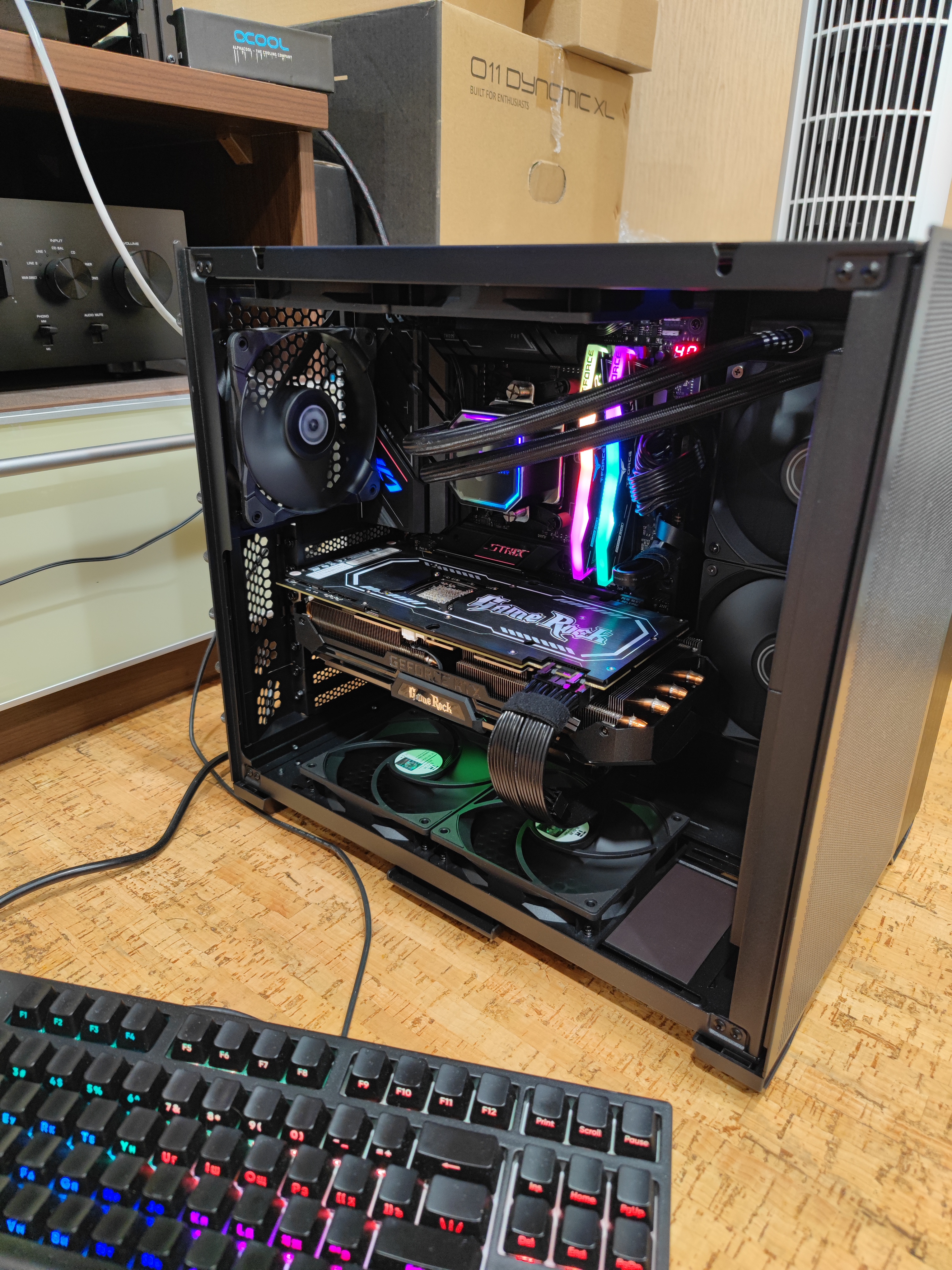

Я поставил 3000 об (96%), как наиболее тихий режим.
установлена шлангами вверх
1710871481055.jpg [ 4.21 МБ | Просмотров: 661 ]
1710871480969.jpg [ 5.2 МБ | Просмотров: 661 ]
Косяк призмы в том, что поворот только на 180 гр, на 90 невозможен из-за фиксированных креплений.

У арктика всегда идеальная работа? Мда, уж большего бреда я в жизни не слышал. Нормальная работа у них началась только на 4 ревизии. До этого, особенно 1 и 2 ревизия - вибрация лопастей, рокот и гул при изменении оборотов. На старте продаж T30 стоили заметно дешевле, чем Noctua A12-25, текущие цены не мониторил, т.к. поставки noctua фактически сошли на нет.
https://www.youtube.com/watch?v=nt8Ao4GDmzY вот видео, где наглядно сравнивают какой ужас у них был во 2 ревизии - вой, гул, вибрация лопастей при изменении оборотов. Причем это еще не самые плохие экземпляры там у них.
Если бы действительно соибирал что-то на арктиках, то не нес такого бреда, тебе бы эти жужжалки просто возвращали бы назад.
Т30 жужжит только когда работает без нагрузки, тогда как на радиаторе - это самый тихий вариант из всех доступных на рынке. Это знает любой, кто хотя бы держал их в руках. И не надо тут плести разную ерунду про 3000 оборотов. Да у них есть такая опция, но они эффективнее и тише любых вентиляторов и в режимах 1500/2000 оборотов. У большинства моделей Thermaltake/Thermalright/Corsair есть различные призвуки хаба, это может проявляться в виде хруста, в виде циклического воя и прочего. Даже у Noctua подшипник иногда чавкает/похрустывает. У Т30 - просто соверешнно другой уровень качества.
