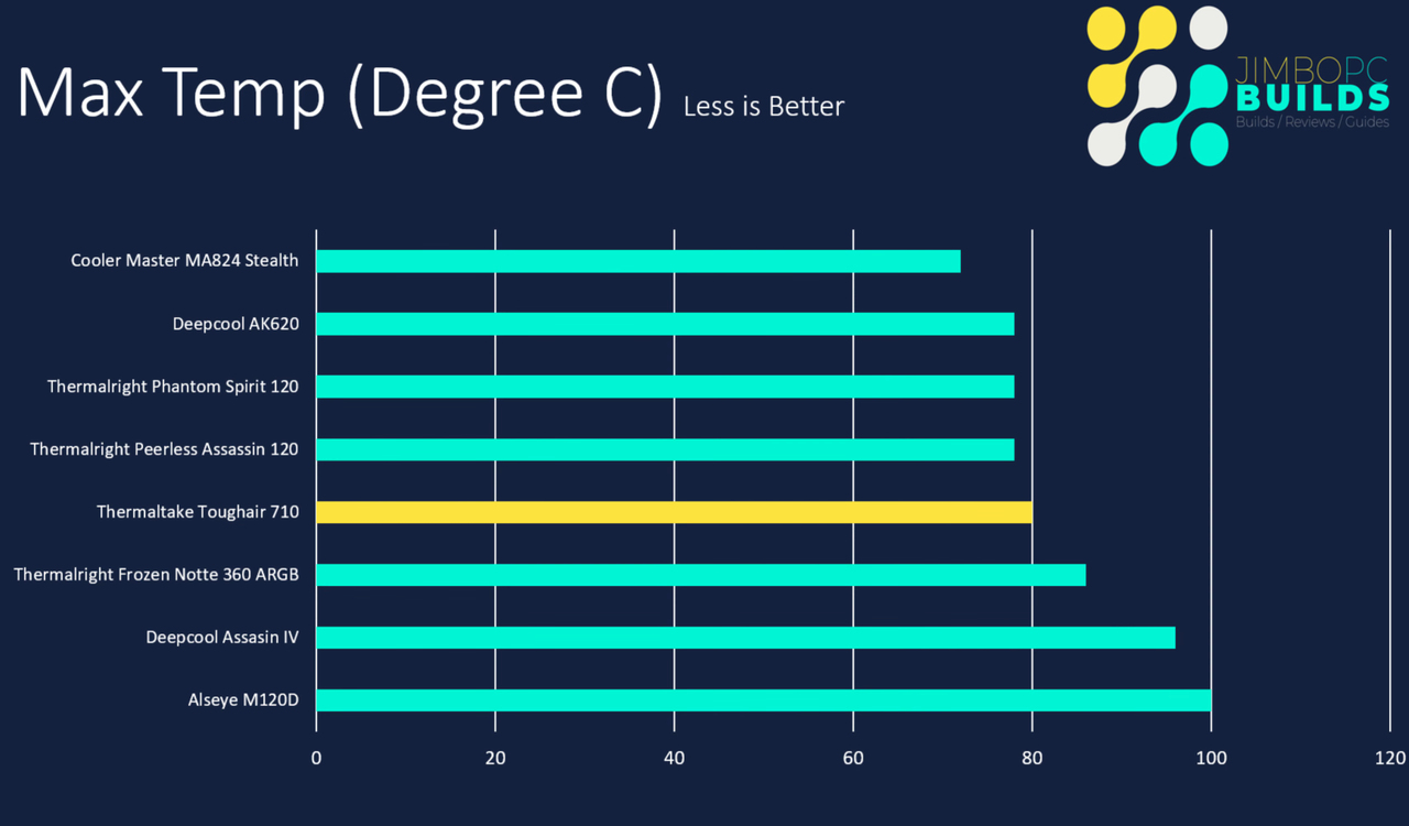

CHiCHo писал(а):
Thermalright frozen notte 360
А кое-где на тестах у ютуберов Thermalright frozen notte 360 заметно уступает обычным воздушным кулерам. Это на процессоре 12900K, открытый стенд:
он эффективнее, чем призм. А призм эффективнее, чем Дипкул. 240 не хуже 360 от Дипа, исключение у Дипа - новая Мистик. Она тащит на уровне Фризера 3 и ГА 2 Тринити. Собственно, эти 3 и есть лучшие. Просто в ряд с ними ТР за 3 копейки никто не ставит :D Боятся офк...
