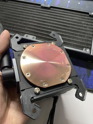

<TopUpdate> писал(а):
Так выпуклые пятки делают на станках ЧПУ? Причём этот горб будет с точностью до сотки.
Что-то я сомневаюсь что их вообще делают методом фрезеровки. Мне кажется обычная медная отливка в форму + пескоструйка в конце.
По следу на Пятке хорошо видно, на каком станке она обработана, на токарном станке или на фрезерном, или вообще после шлифовального станка.
Не произвольный горб может быть после нанесения никелированного покрытия, когда его нанесли с излишком и потом держали его сверху вниз.

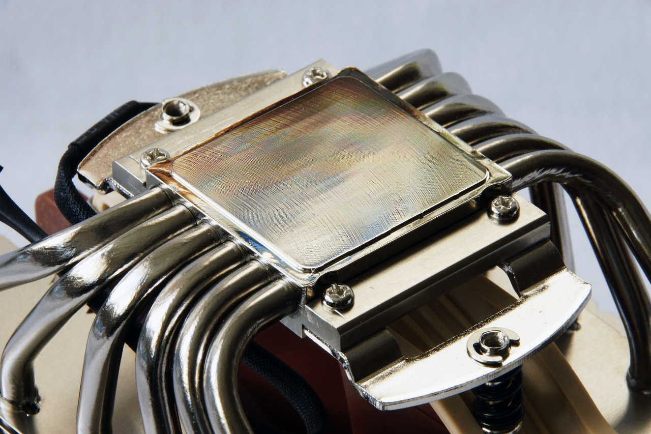

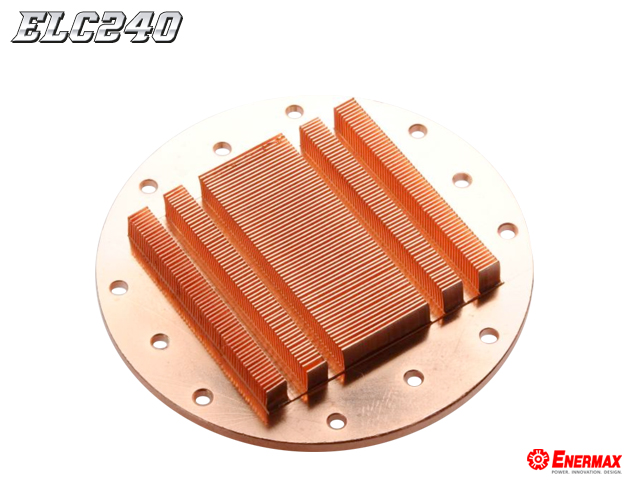

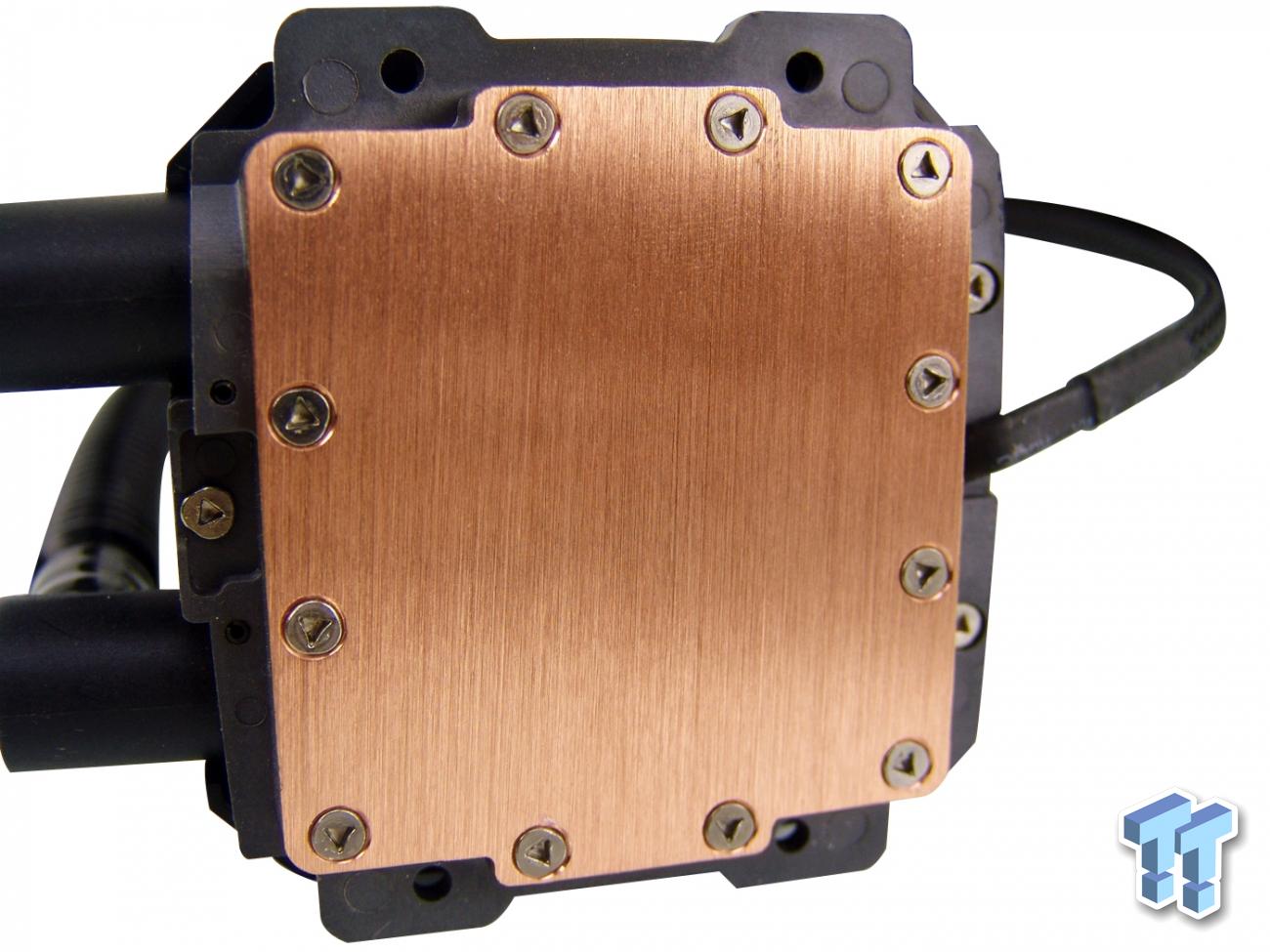

Сделать ровную поверхность, нету ничего сложного. Что на токарном станке, что на фрезерном. Этот горб делают спецом.
Это точно не специально и это видно по следам обработки. На том же Noctua D15 есть следы торцевой фрезы, то есть тем методом которым выравнивают поверхность, в частности так обрабатывают головки двигателей, ту часть куда потом помещается прокладка.
Торцевая фреза
Untitled-1.jpg [ 676.77 КБ | Просмотров: 862 ]
Если смотреть на СЖО, то там можно встретить плоскую шлифовку...
Плоская шлифовка
6956_11_cooler-master-nepton-240m-aio-cpu-review_full.jpg [ 112.6 КБ | Просмотров: 850 ]
Либо торцовку на токарном...
Торцовка
8e3ece9f9edf465780b3142091bf80b8.jpg [ 324.83 КБ | Просмотров: 849 ]
Иногда применяется полировка или гальваническое покрытие которое маскирует следы обработки, но так или иначе это все методы после которых остается практически идеально плоская поверхность.
А уже после монтажа пластина деформируется и получается то что получается, но это только потому что после сборки невозможно обработать поверхность, ну или слишком проблематично для серийного производства.
То что пытаются этот дефект выдать как фичу, а не баг, это уже другой вопрос и возможно в каких то случаях этот баг идет на пользу, так как удачно сочетается с багом крышки процессора.
Но думать что это делается специально...мягко говоря наивно и глупо. Следы ЧПУ вы ни с чем не спутаете и я за годы работы с компами и чтения обзоров ни разу не видел следов ЧПУ (CNC) на поверхности каких либо кулеров или водоблоков.
Ты лучше расскажи как такой фрезой горб сделать. Вот это загадка так загадка.
Я выше дополнил.

ego0550 писал(а):

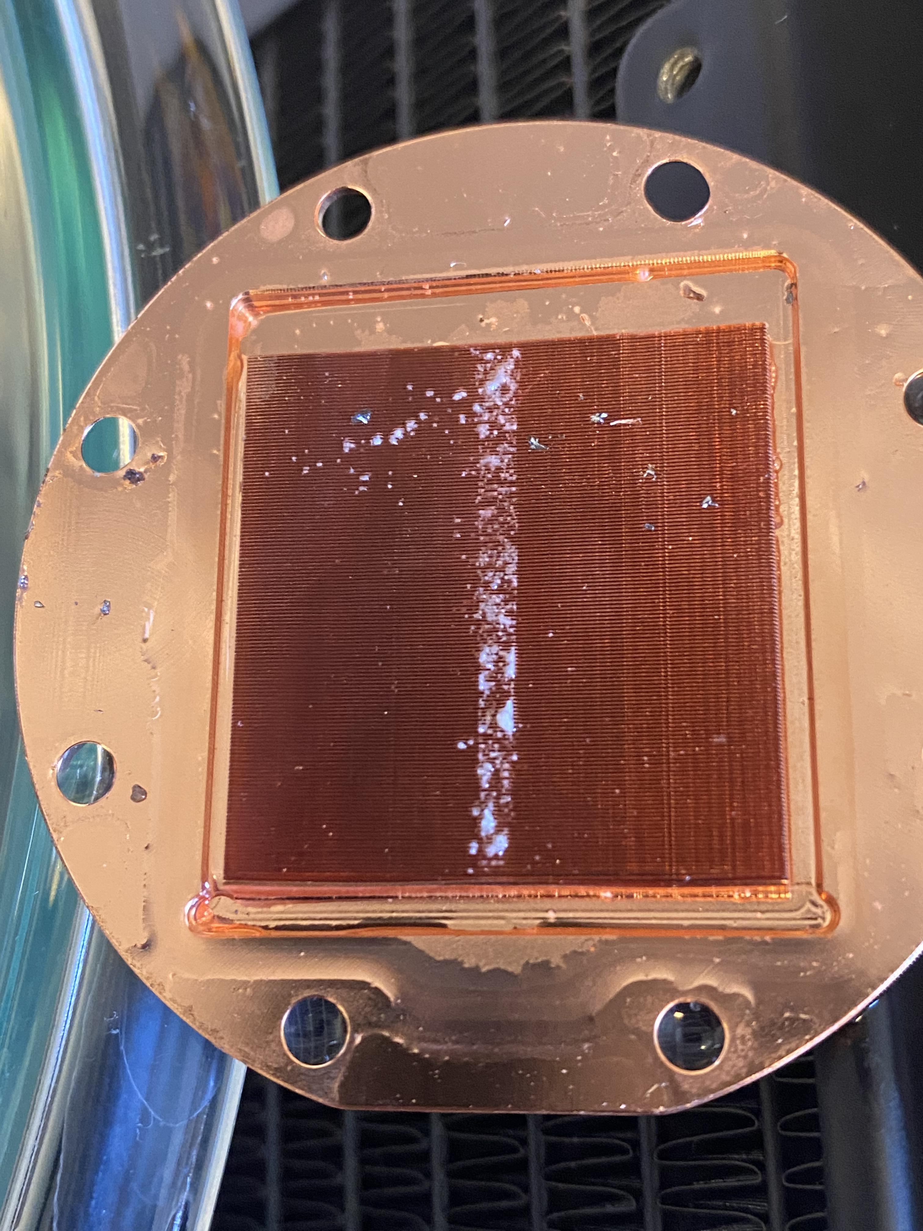

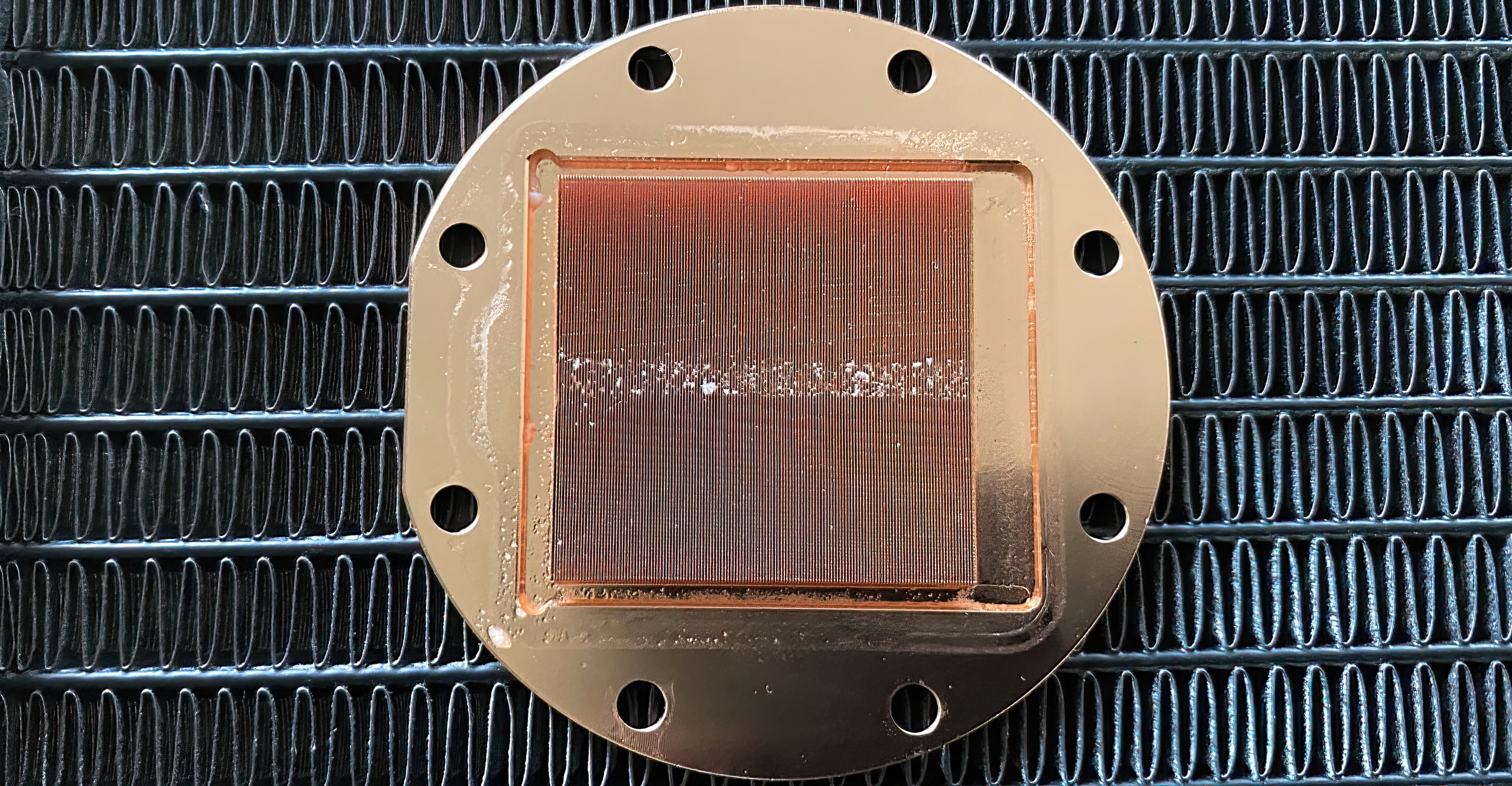

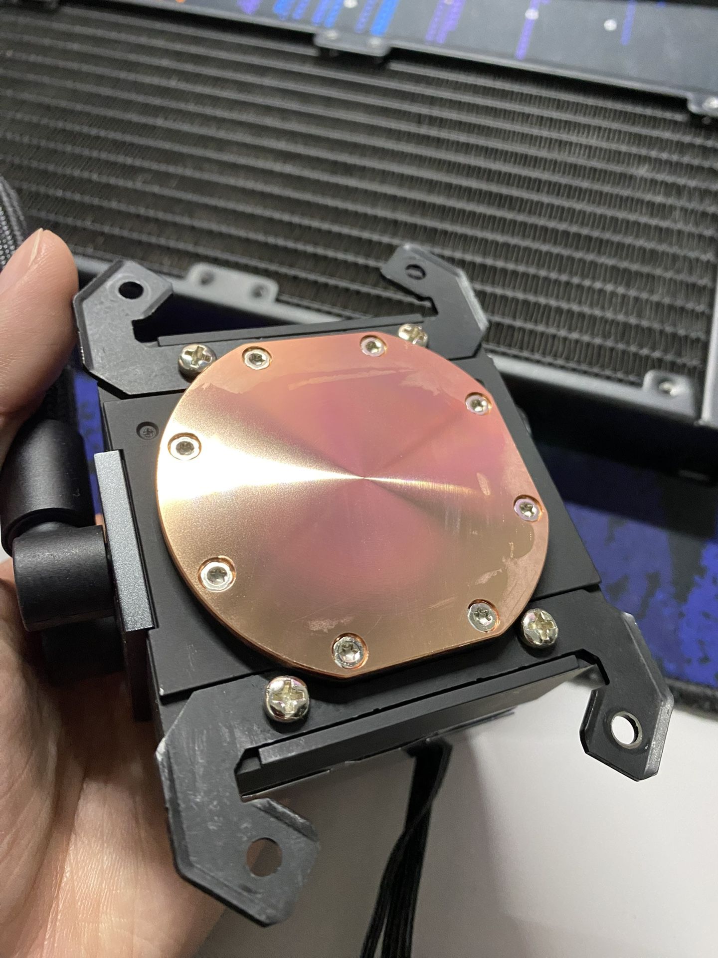

У ноктуа всегда были рандомные горбы, которые возникают после пайки основания к трубкам.
Именно, при пайке всегда будет деформация, а после пайки шлифовать/ровнять уже очень хлопотно.
ego0550 писал(а):
Врядли специально, скорее всего станок просто по другому не умеет фрезеровать.
Тут может быть причина в другом, в процессе создания микро каналов, там прикладывается определенная нагрузка и очевидно что в центральную часть и в процессе так же может быть деформация.
Так же я уверен что технология создания этих каналов не одна, возможно даже где то их припаивают, а где то фрезеруют.

pred-ok писал(а):
https://catalog.onliner.by/fan/fractal_design/fdwcucelsiuss36
Я пересмотрел разные фото, следов того что там могли намеренно делать "горб" нет. Проверить можно сняв пластину и посмотрев с обратной, если они точили горб, с обратной стороны будет ровное, если деформация, будет и с обратной стороны кривое.
У цельсиуса плюс призма так вообще следы плоской шлифовки и естественно речи о намеренном горбе и быть не может.
Блин парни, ну как будто никогда на производстве не бывали? У любой нормальной компании есть ОТК - отдел технологического контроля. Вот им проверить поверхность на кривизну пару секунд, и если они пропускают куллера с горбатой пяткой, значит это решение менеджмента.
Как правило не фрезерном станке сделать горб сложная задача, но если будет стоять такая задача, то сделают без проблем, для этого есть подходящие инструменты. Но на фрезерном такое не делают, ибо фрезерная обработка дороже токарной.
А вот такой горб или конус делается изи на токарном чпу станке.
