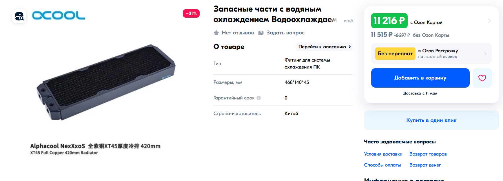

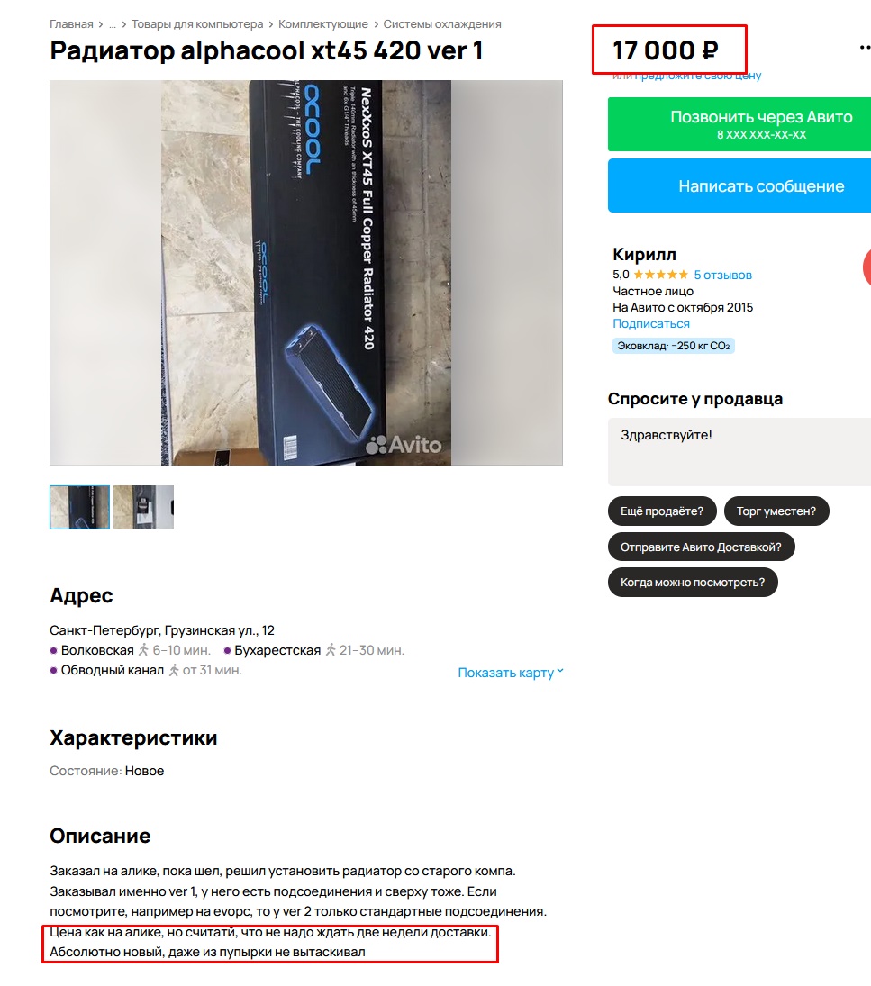

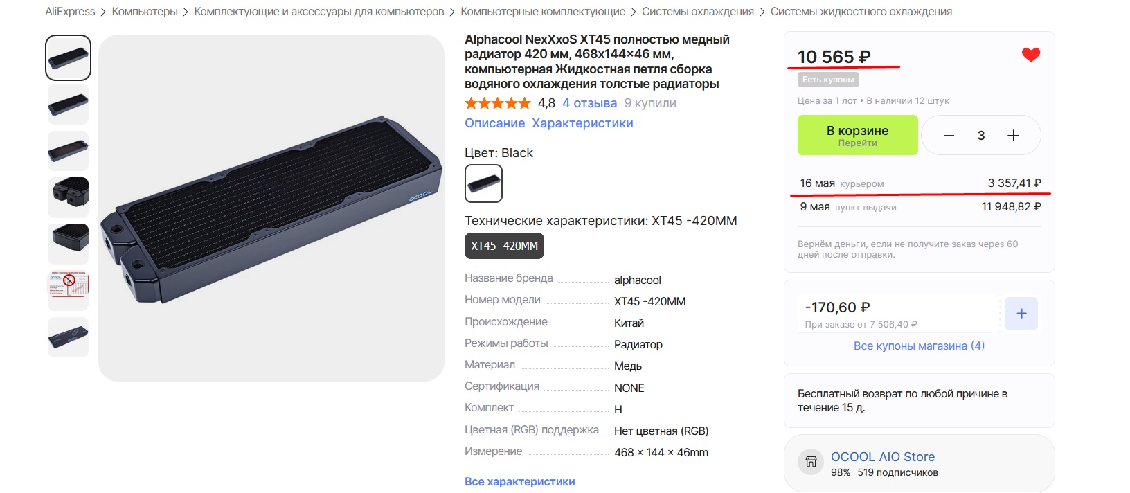

Конечно оффтоп немного, но периодически "радают" люди на авито, которые пытаются продать по полной цене товар.
когда ты оказался жертвой поисковых алгоритмов алишерэкспресс
Screenshot_521.jpg [ 225.54 КБ | Просмотров: 1436 ]
При этом на Али же есть на 3000 дешевле
Screenshot_522.jpg [ 233.94 КБ | Просмотров: 1436 ]
И это не считая китайцев на Озоне за 11500
Screenshot_523.jpg [ 169.58 КБ | Просмотров: 1436 ]
Но зато "не надо ждать". Стоят ли 2-4 недели ожидания 5500 рублёв? Хз.
