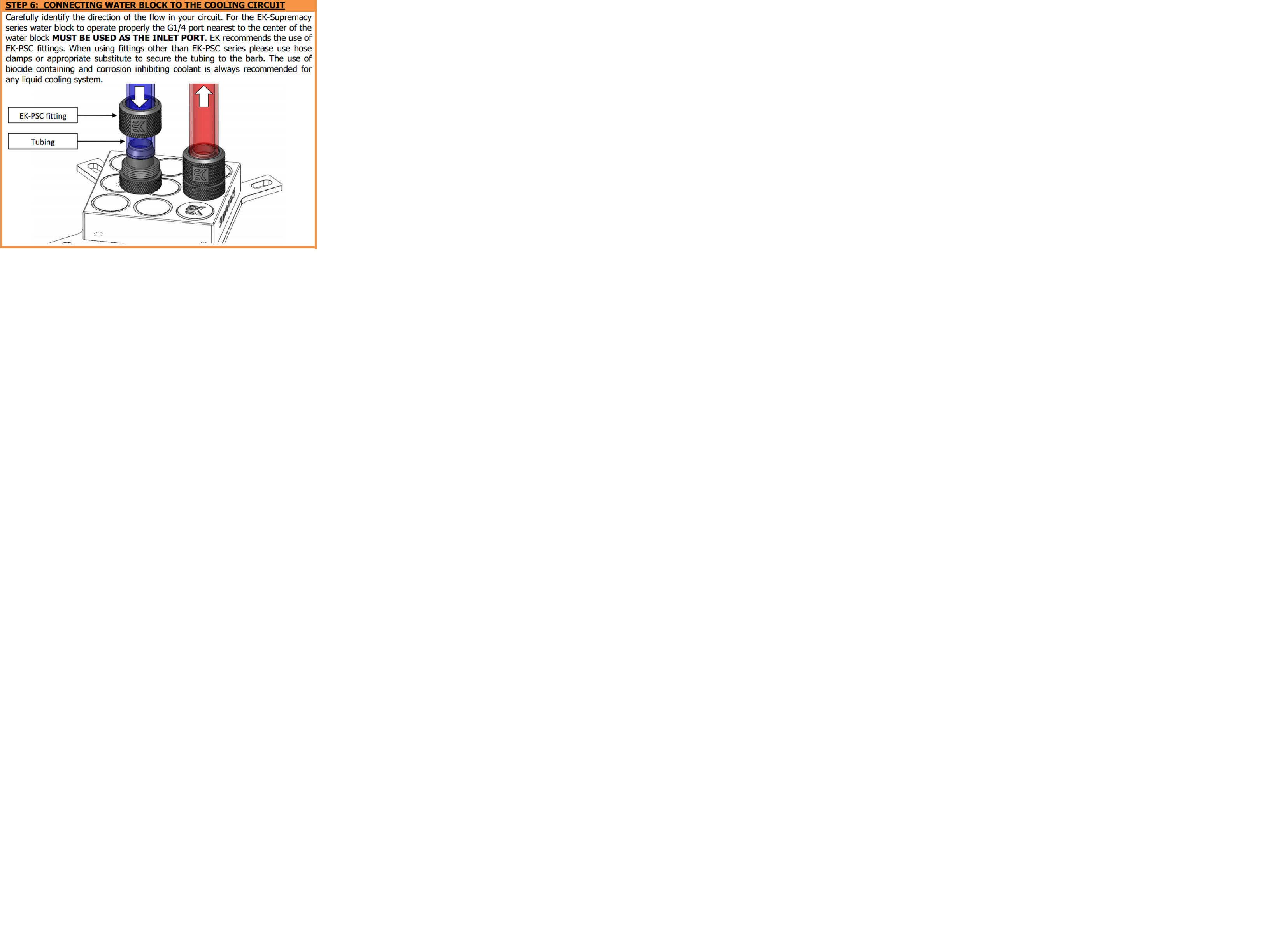

Мужики, помогите
ek cpu copper supremacy amd вот такой водоблок, без кругляшков, с надписью ек цпу водоблок
Ставлю на амд
Встает так что надпись сбоку а не как на интел
Вопрос такой - где у этого водоблока вход выход?
Судя по http://cdn.overclock.net/6/65/654caf32_DSC05551.jpeg
вход там где я вижу пластину
Правильно?
+ такой же вопрос про водоблок на 290х от XSPC
Подскажите, а то пере собирать сво не хочется(
в процессе дербана профильного компутера [топжир mini itx]
в процессе поиска игрового ноутбука [qhd intel 12gen ddr5 3070 3080]
Регистрация: 26.11.2014
Фото: 6
temrus63 Все просто :
вот
Безымянный.png [ 450.21 КБ | Просмотров: 1214 ]
Ты хоть бы названия нормальные написал. :old_mad2:
Последний раз редактировалось yasoroka 07.01.2015 2:35, всего редактировалось 1 раз.
Регистрация: 02.04.2010
Откуда: Самара
Спасибо!!
