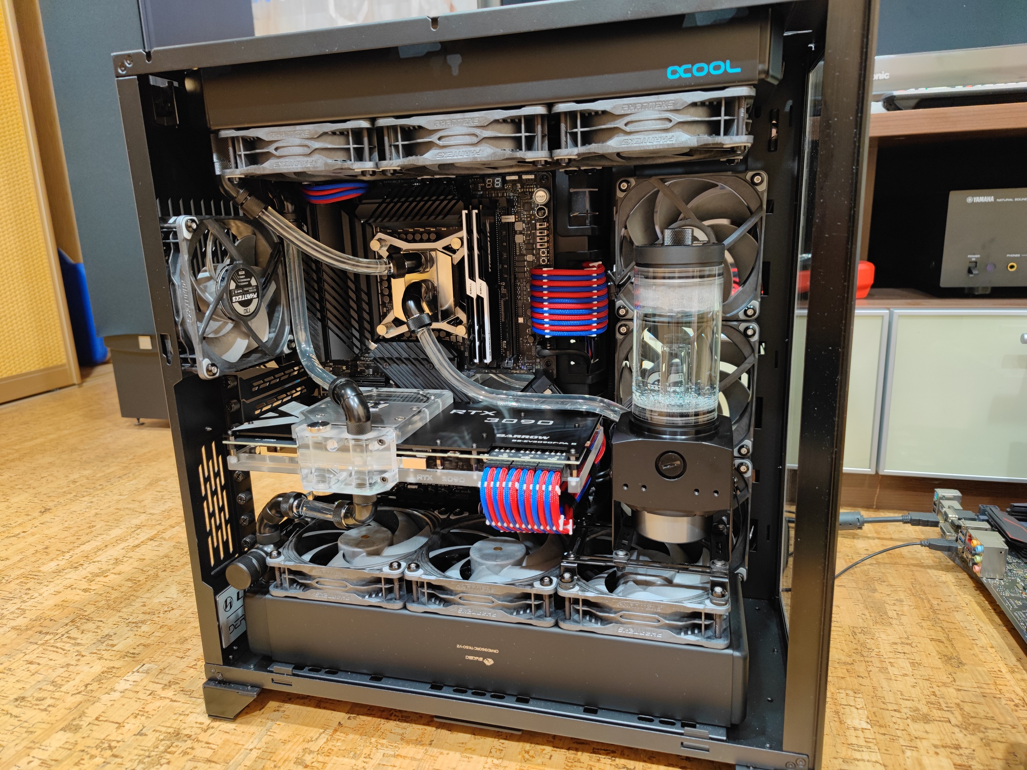

qwe7410 как на этой картинке - да не имеет, один рад греет другой.
Компоновка в 011 для 2х радов уже давно проверена, вот она:
IMG_20211220_083206-1.jpg [ 2.59 МБ | Просмотров: 1421 ]
оба рада на выпуск, бок и тыл на впуск.

Послушал все советы и немного переделал свой первый кастом. Перенёс радиатор на боковину, а сверху сделал выход для горячего воздуха. В целом всё работает.
Может ещё будут какие-нибудь советы или замечания. Заранее спасибо!

А вообще для 60мм радиатора пулл-пуш сильно нужен? От нижниго радиака прям сильный гул уже на 1000об/мин. А не выгоднее ли, докупить один вентилятор, снять 3шт верхних на нижнем радиаторе, и разместить их на боковой стенке? (напротив там где помпа с резервуаром сейчас просто заглушка)
в данной сборки имх все ок. Я делал так же, радик на вдув. В играх нагрев рада небольшой, поэтому минимум влияния на ВК, зато ВК не греет проц.
На фото твоя сборка?
Тогда... Хьюстон, у нас проблемы. Это тяни-толкай, а не СЖО...
Это Бикски пуш/пулл точно не нужен, если нужен прямой ответ.
А схему этой СЖО надо кардинально переделывать...
Да моя. Я на предыдущей странице спрашивал. Что посоветуете переделать?
Регистрация: 24.03.2006
Откуда: Moscow
Фото: 266
qwe7410
Суть проблемы: 2 больших радика греют внутрянку/компоненты и верхний радиатор. Это коротко.
Что бы сделал я: оставляем 2 радиатора на выхлоп, верхний и нижний, да, ОБА на выхлоп, никакого пуш/пулла, только пуш на выхлоп. Фронтальные и тыловой вентиляторы на впуск холодного воздуха.
3 радиатор на фронте тут просто лишний, один радиатор надо точно убрать. Можно убрать нижний радик, тогда верх и фронт радики на выхлоп, нижние и тыловой фены на впуск холодного воздуха.
Нижний рад сейчас гудит по очевидной причине: НИКАКИЕ вентиляторы без шроуда на пулл на решетках/препятствиях не работают, у всех добавляется сильнее/слабее, но дополнительный призвук, более противный или менее, зависит от вертушки. Поэтому пулл делаем только на проставках/шроудах. Нужен относ фена от препятствия.
Если в этом корпусе можно поставить фены на боковую секцию, то ВСЕ 3 радиатора переводим на выдув, впуск делаем через бок и тыл. Опять же, снизу обычный пуш и все.
Но 3 радика внутри корпуса - это такое себе, хотя попробовать можно, нужны максимально качественные и мощные вертушки на впуск на бок.

CHiCHo Спасибо за совет. Увидел фото вашего системника. Так примерно и представил картину у себя.
Добавлено спустя 4 минуты 10 секунд:
Думаю так и сделаю.
А пыли у вас не много в системнике? Из-за того что вытяжных вентиляторов получается больше
Откуда: Moscow
Фото: 266
qwe7410
Ну, пыль будет только от впускных (в описанном варианте - через фронтальные фены), насколько через них проходит пыль, настолько пыльно и будет. Вытяжные на это не влияют. К тому же, они прибиты радиаторами - там от потока рожки да ножки остаются. Если стоит 4 хороших фена на впуск, то из щелей сосать не будет.
