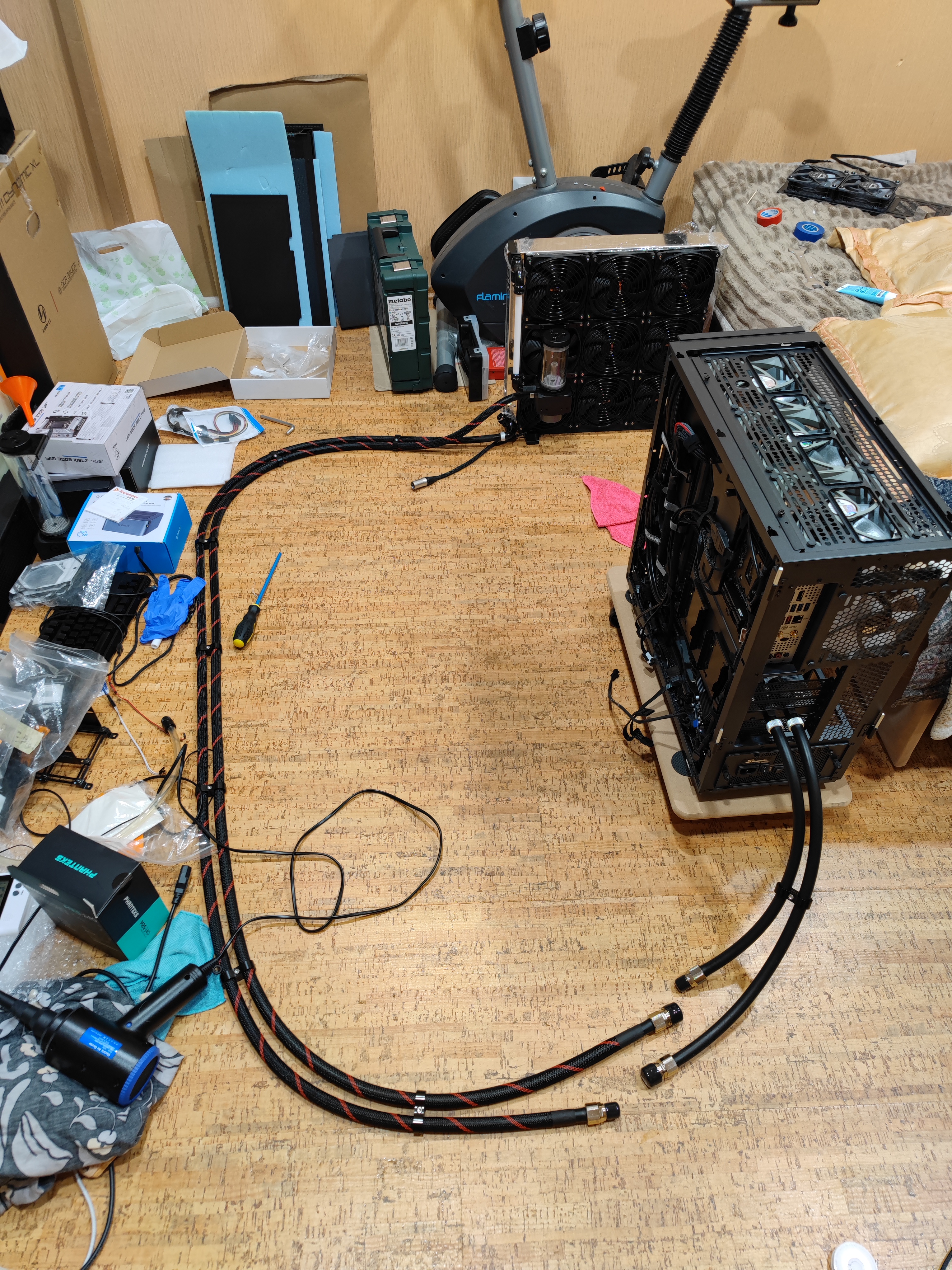

MyaSSSko писал(а):
выносить радиаторы куда подальше
уотакуот :D
IMG_20230920_204140.jpg [ 5.67 МБ | Просмотров: 1440 ]
Регистрация: 22.08.2016
Фото: 232
MyaSSSko писал(а):
По-моему самое дорогое это вентиляторами её обвешать
Это смотря какими :-)
7800х3D/MSI Carbon x670e/AX5U6000C3016G-DCLABK/WD SN850X 2tb/Kingston FURY Renegade 2tb/RTX3080ti/SF-850F14MP/CustomWaterCooling
Регистрация: 07.08.2013
Откуда: Тула
Фото: 53
MyaSSSko писал(а):
А для полной эффективности продувки радиаторов, тут только выносить радиаторы куда подальше, да хотя бы как у красного, а в корпусе пускай лёгкий ветерок дует
Мне хватает естественной конвекции, да и вентилятор БП возможно что то вытягивает.
Регистрация: 09.01.2020
AVR писал(а):
Это смотря какими
Ну если арктиками то уже не так страшно в целом. Шаг влево шаг вправо уже расстрел)
CHiCHo писал(а):
уотакуот
судя по отверстию сверху у крепежа под вертушки - это фрактал дизайн.
Вопрос: через что шланги кинуты наружу
и как питается мора
а так да, самое то длина шлангов.
Ну, я бы не хотел полагаться на конвекцию лишний раз + у меня например даже с плохим продувом греется м.2 ссд. Не нравится это. Да и просто воткнуть какие нить тихие вертушки и всё.
Откуда: Тула
Фото: 53
Ну дык у меня всё на водоблоках сидит...
Статус: В сети
Регистрация: 24.03.2006
Откуда: Moscow
Фото: 266
MyaSSSko писал(а):
это фрактал дизайн
Это Ланкул 3...

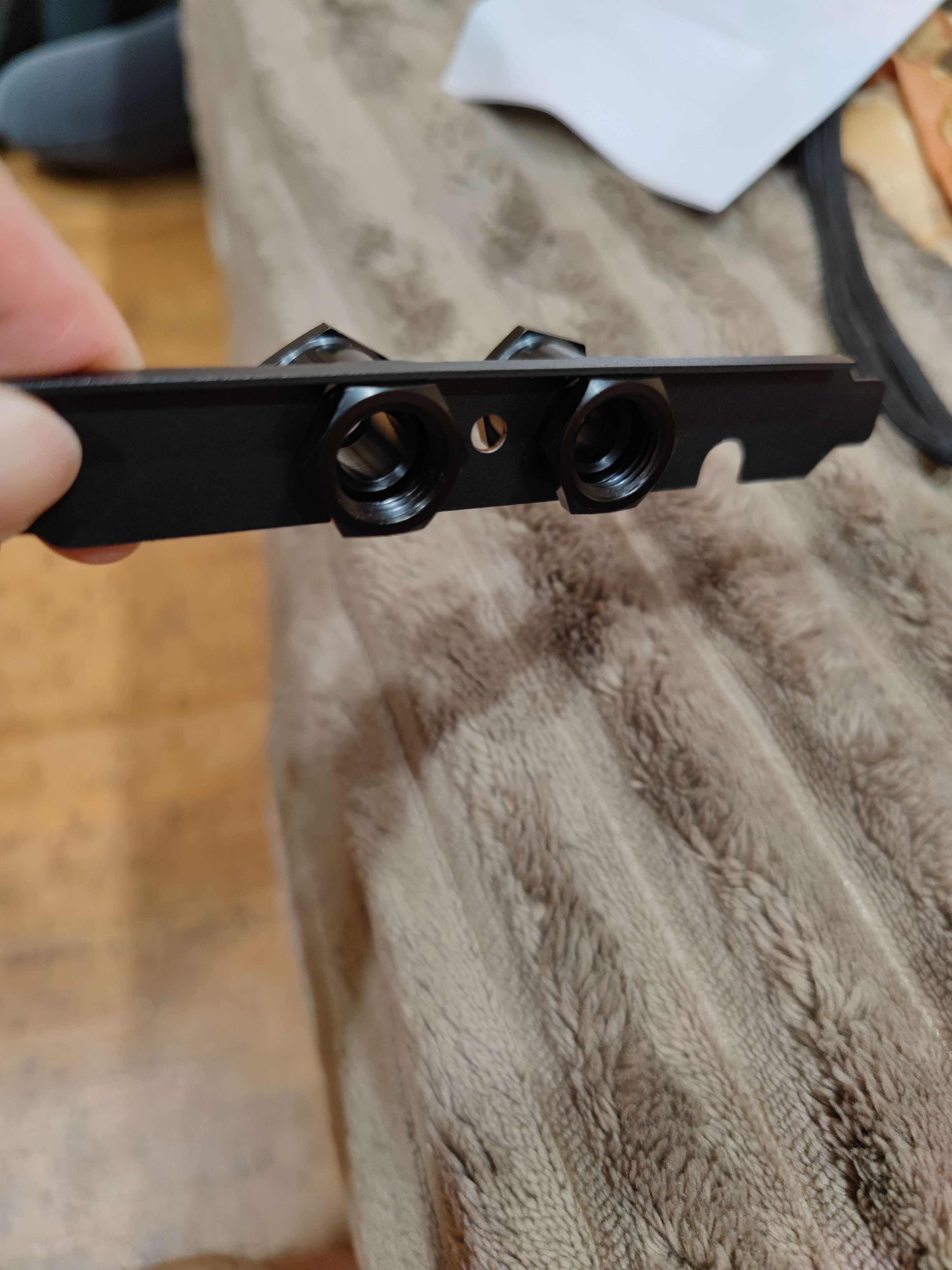

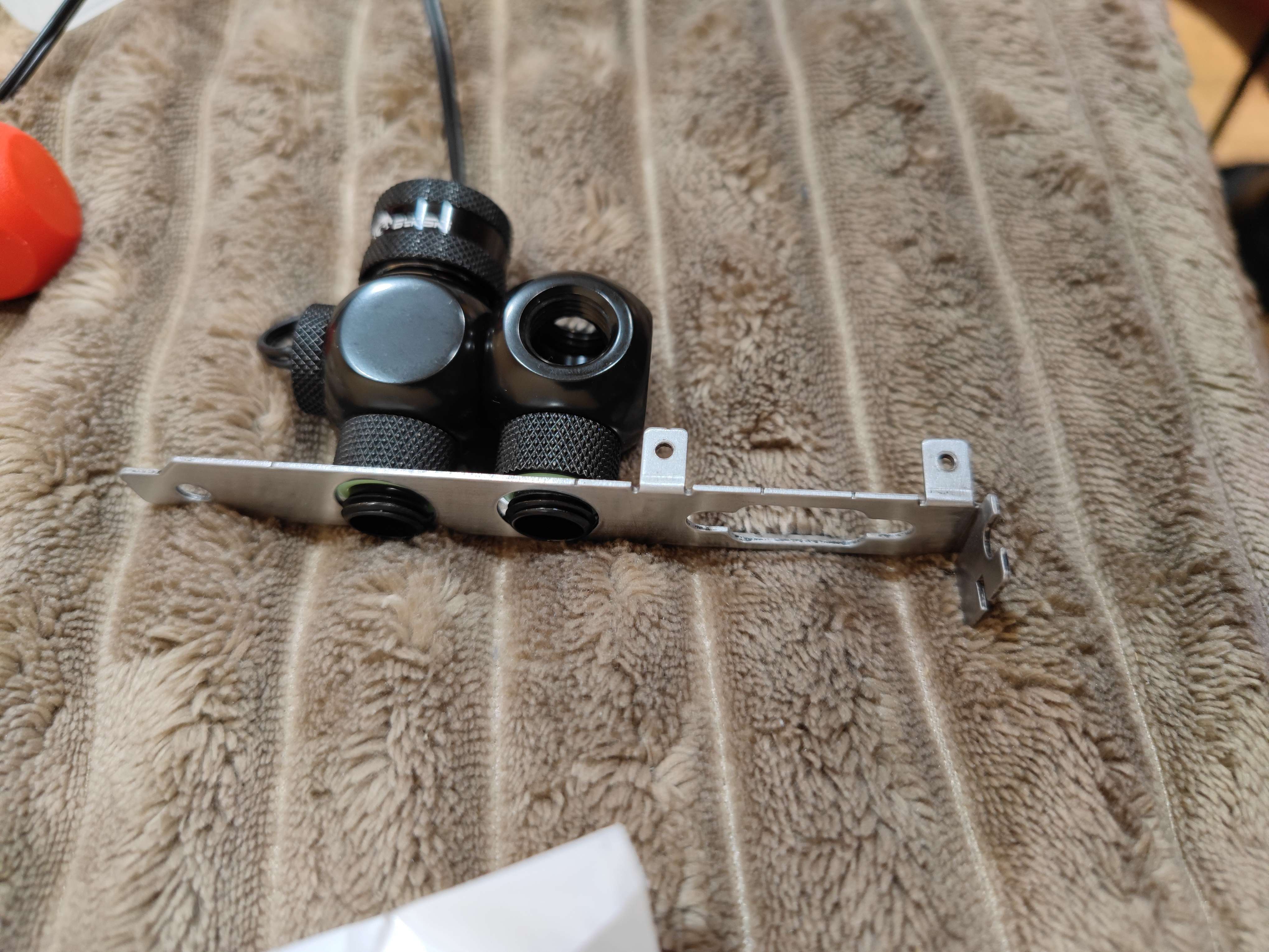

Шланги через котопса: некое подобие филлпоротв от старой версии проходного брекета от Альфакула
https://www.evopc.ru/catalog/fitingi/ad ... ery/36195/
вставленные в брекет барроу
https://www.evopc.ru/catalog/fitingi/ad ... ery/36507/
снизу в брекете сделал паз для кабеля к Море, просто как прорезь со скруглением. Мож потом фотки найду...

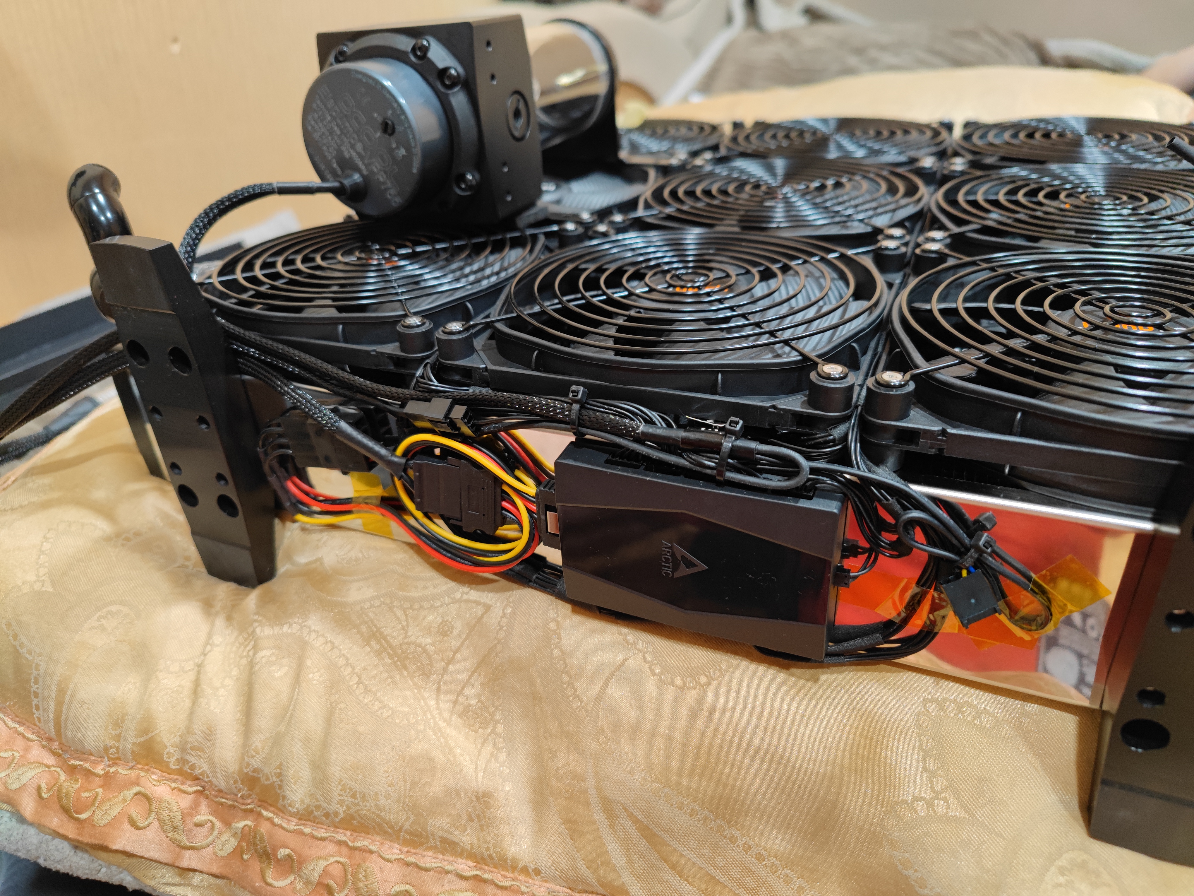

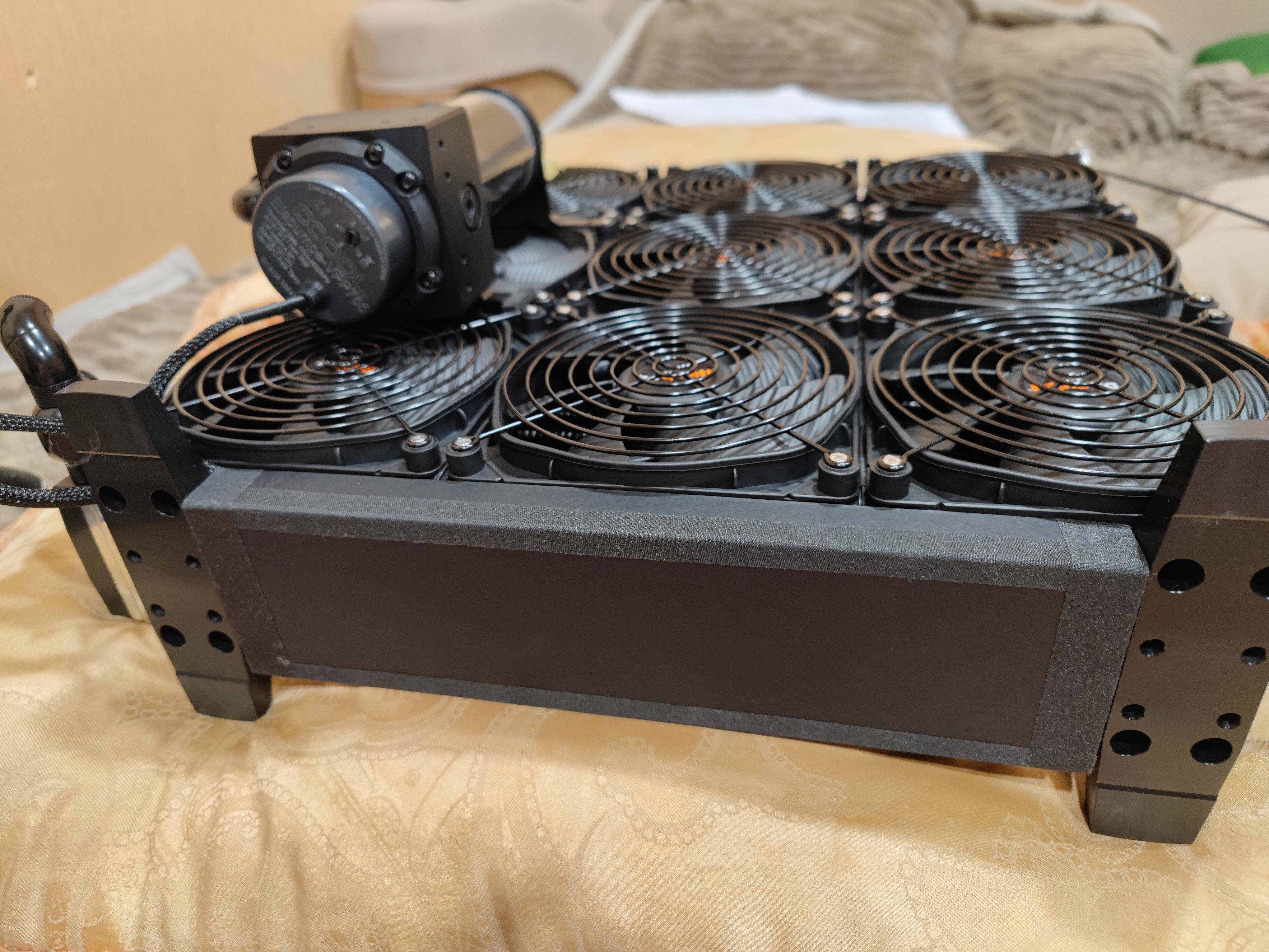

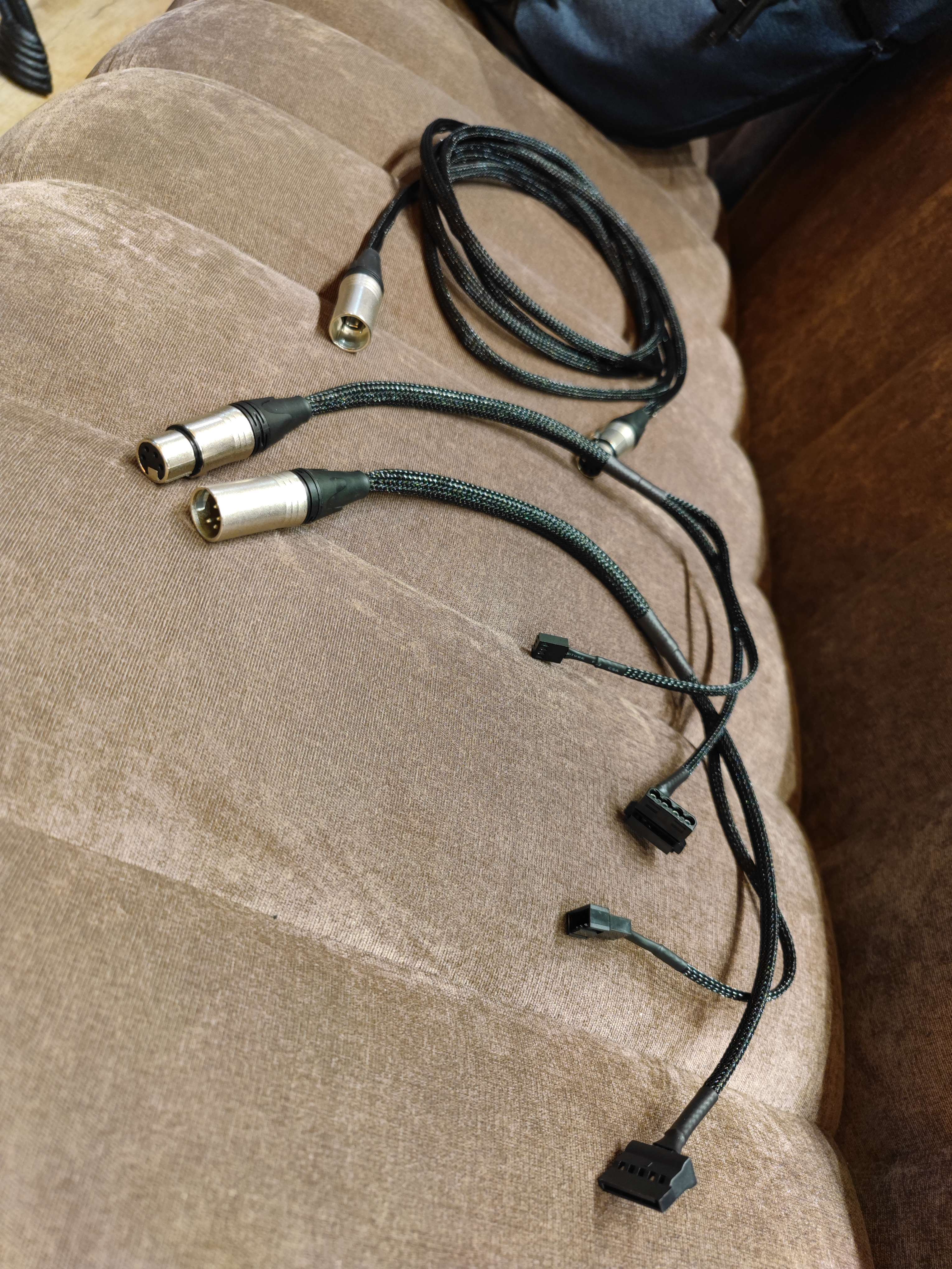

MyaSSSko писал(а):
как питается мора
Кастом кабель, делал в первом кабельном. Мог бы и сам собрать. Разъемы 5-пин (вроде бы 5, не 4, не помню точно) XLR. Питание молекс 2 пина и 2 пина под управление вертухами.
Как уложены провода внутри оплетки - не оч нравится, тут мальца схалтурили 1 кабельные.
Снизу на Море, под "кожухом" из картона контроллер от Арктика, и всякое проводное безобразие.
Добавлено спустя 7 минут 15 секунд:
Немного фоток для понимания
