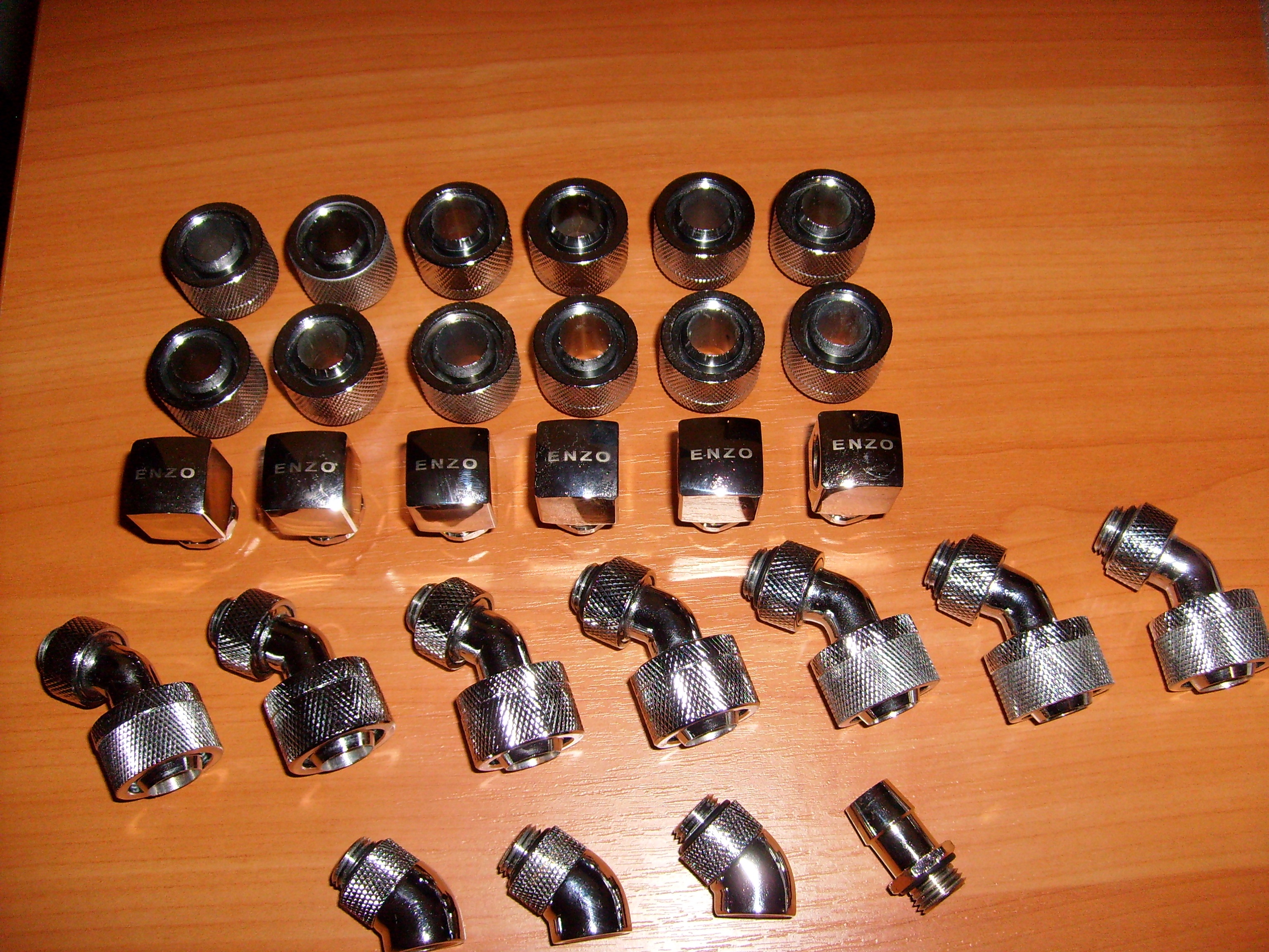

Вот мои, использую только этот бренд в основном TFC Feser, и еще не много Enzotech, размер 19х13.
