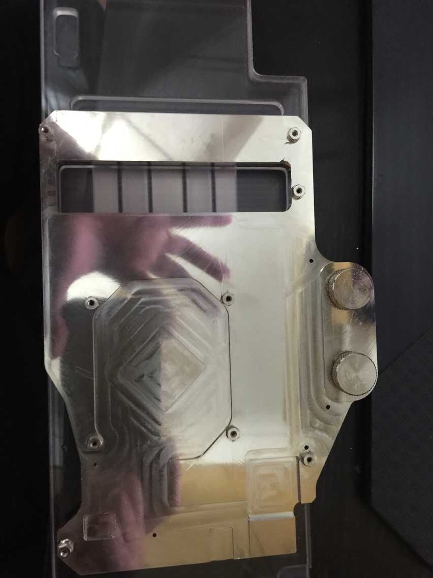

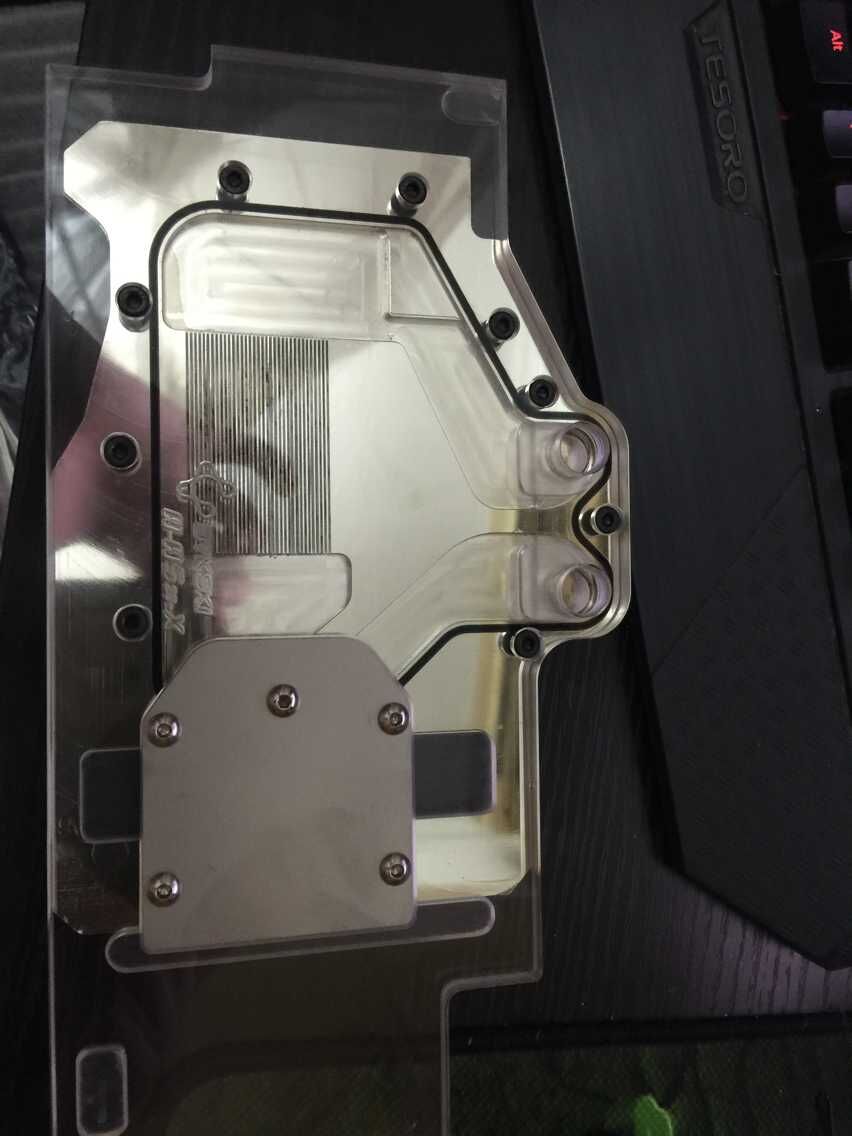

Вел разговор с одним из продавцов, попросил реальные фото фуллкавера старой ревизии Bykski на свою 280-ую.
Так-то вроде неплохо, но цена высокая, EK лучше по соотношению цена/качество.
