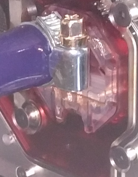

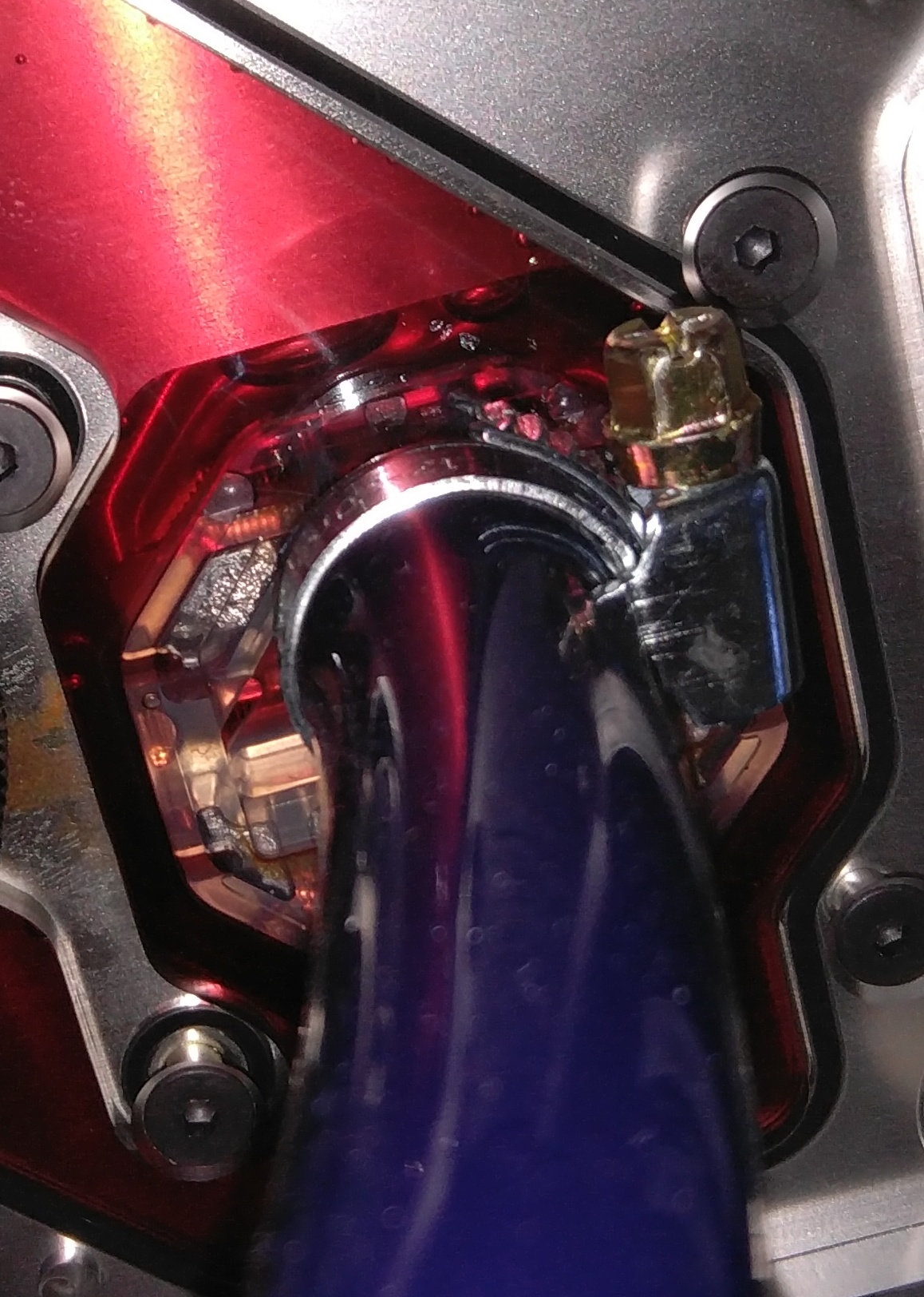

beavis81

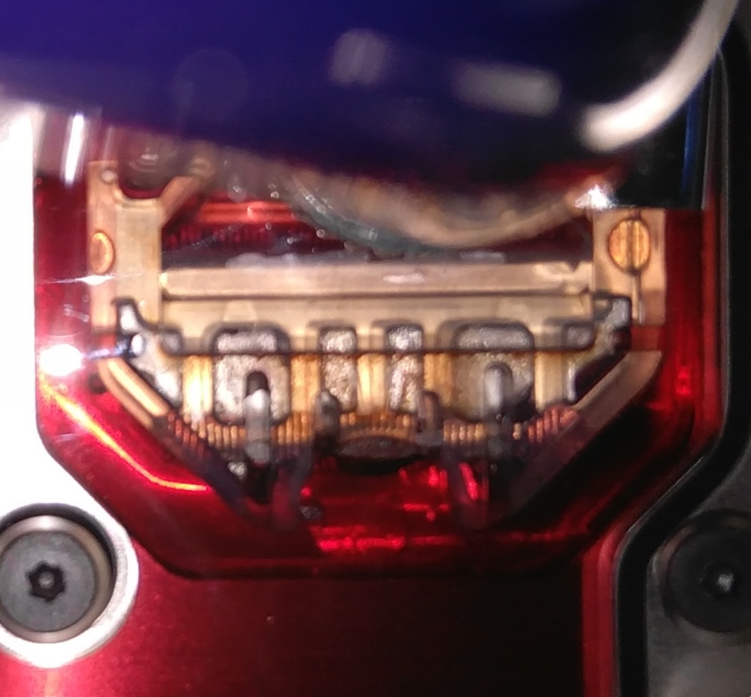

Не хватает расхода в контуре, воздух в контуре, не правильно собран ВБ, не правильно подключён ВБ...
Суть я думаю ясна)
Water Cooling System Koolance --- Superior Liquid Cooling Solutions.
Регистрация: 06.11.2017
Так вон же, со всех сторон красным залито, а тут прямо под шлангом где расположены плавники прозрачно.

atlonn писал(а):
Это фото в 3D?
Ну перебрал слега парень, руки трясутся, двух слов связать не может, чего уж там к фоткам то придираться :lol: :lol: :lol:
Регистрация: 20.12.2016
Откуда: Ленинград
beavis81 а сверху разве не пластина разгонная стоит? Вроде вся жидкость под неё идти должна. С другой стороны, фото бы не столь размытое было...
Регистрация: 06.02.2011
Откуда: Красноярск
Фото: 114
beavis81 пазы в пластиковой проставке узкие, поток там не идет... воздух там висеть будет до победного, т.е. вечно может помоч слив/заправка контура, повороты системника.
Еще можно выгнать мощной помпой, или слить контур разобрать ватер, тщательно намочить все части водой (дистилированной) или жижей или аналогичным содержащейся в жиже 2 основным спиртом (только таким-же!) и быстро собрать обратно, пока не высох, (на влажных поверхностях воздух держится намного хуже), и выгнать его будет проще.
Таким - же способом можно удалить "налипшие" пузыри на акриловых колбах

_kurbashi_
Увы, лучше не получается, акрил отражает вспышку.
SERO91988
Я помпу на полную включал, все равно эта область остаётся нетронутой. А главное при выключении уровень падает ниже так что если по хорошему не получается, то никакие одноразовые ухищрения не помогут.
Поляризованный фильтр есть для этого. Да и вспышку можно каким нибудь рассеивателем прикрыть (матовое стекло, белая ткань).

beavis81 воздух "висит" на пластике, с трудно доступных мест помпой не выдуется никак. Или забить или разбирать мочить и собирать, но ихмо дело не стоит свеч. Возможно со временем пузыри вымоются, а возможно и нет.

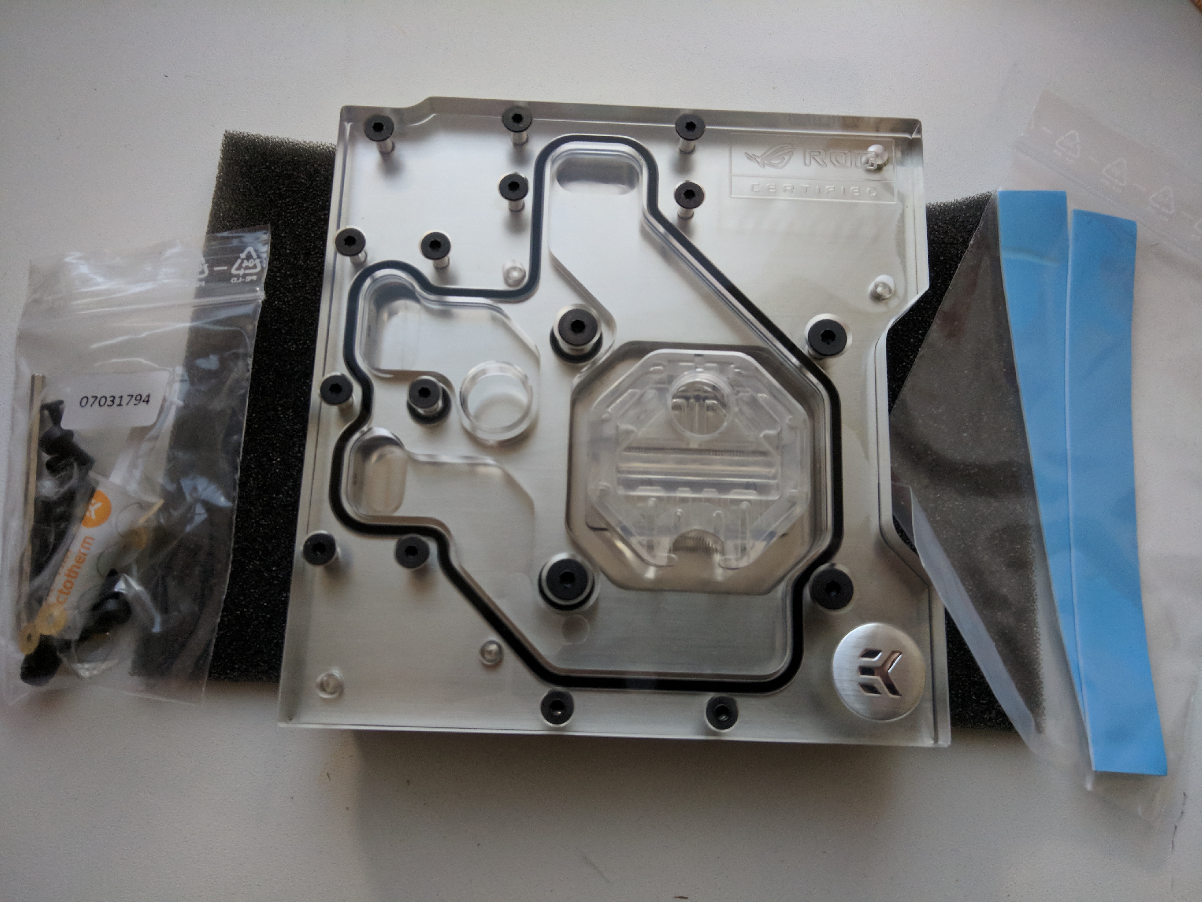

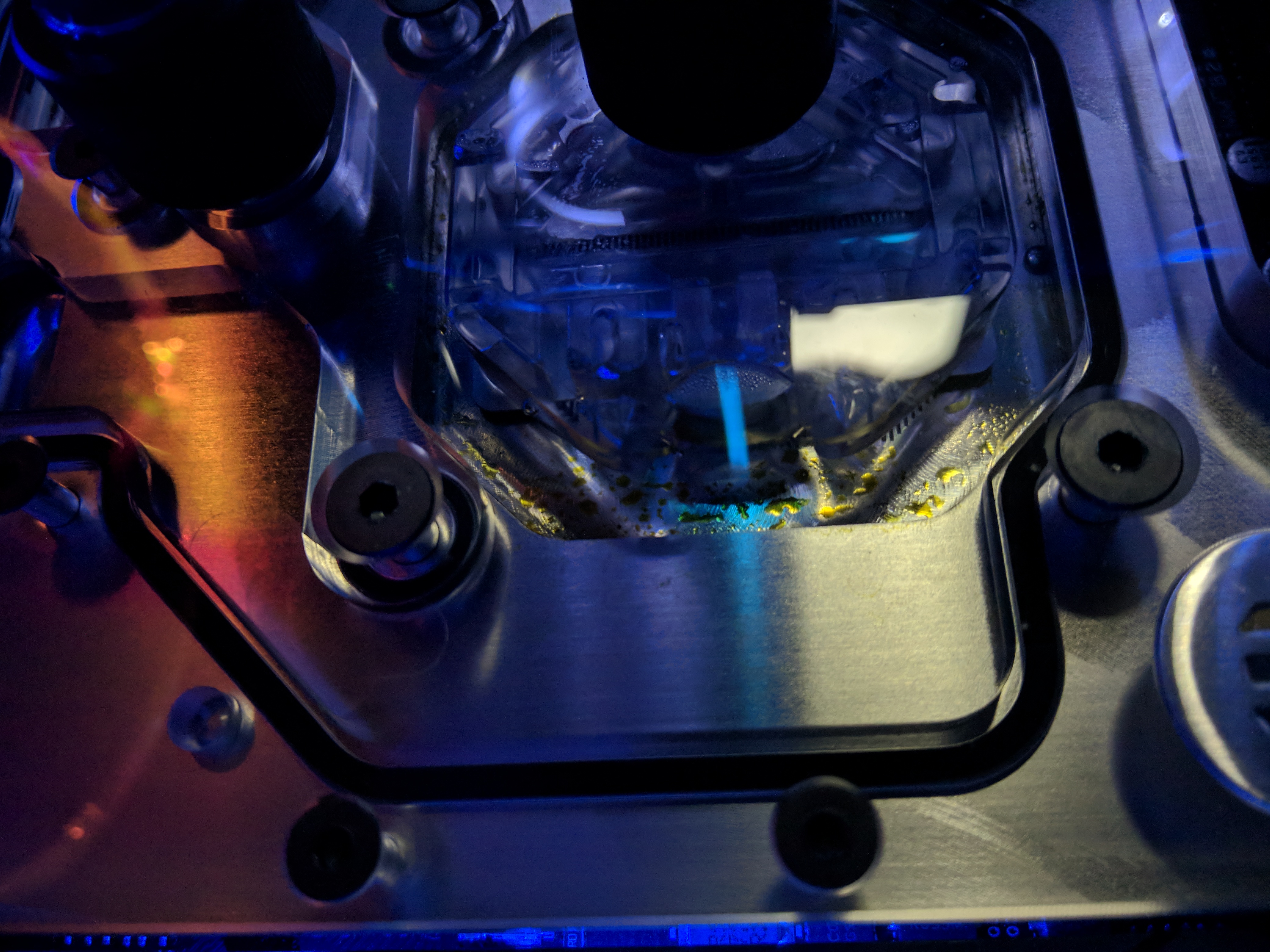

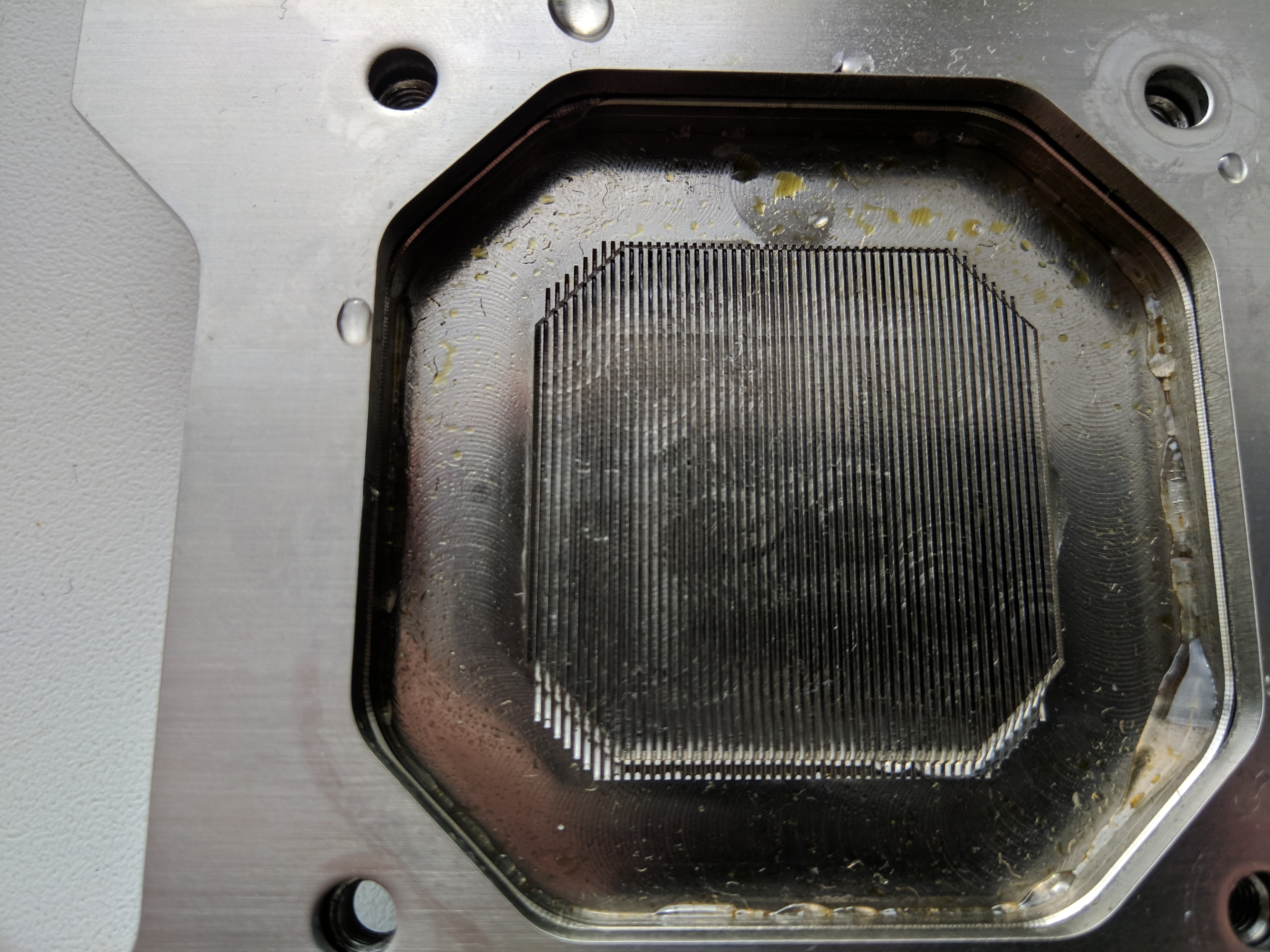

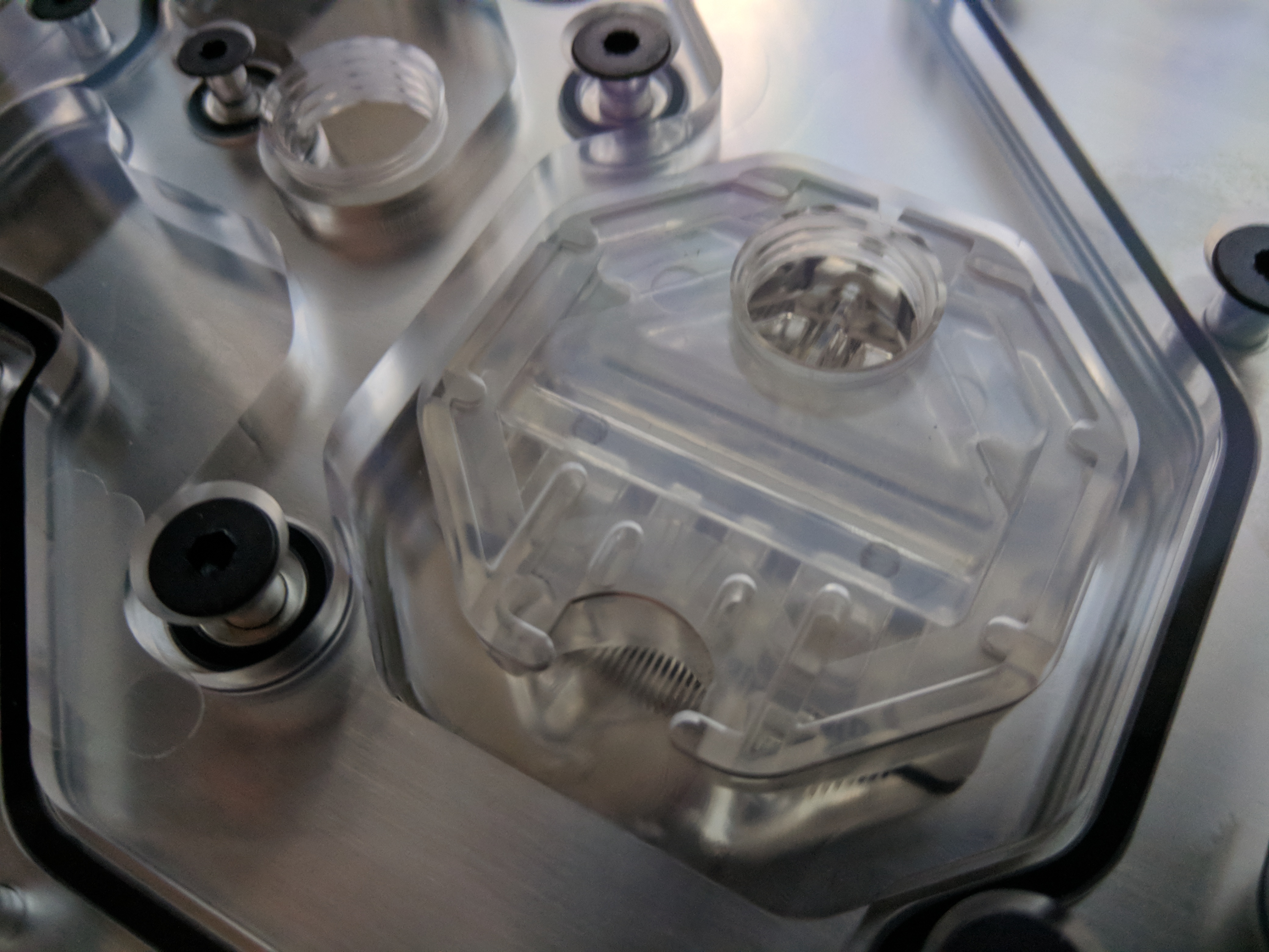

beavis81 писал(а):
Потестил пару часов свой водоблок на столе, в нескольких местах под акрилом появились какие-то пятна (фото не привожу так как камера не берет, они еле заметны даже на глаз). Такое вообще допустимо или надо сдавать как протекающий?
А где брал его?
Сегодня всю ночь провозился и наконец воткнул такой же моноблок. [чистый, блестящий]

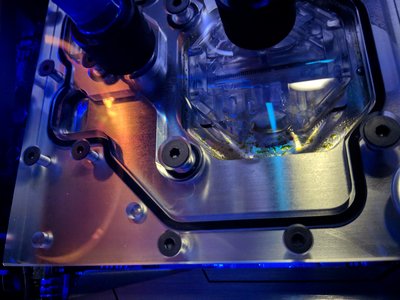

на первый взгляд все было нормально, но при включении линкса сразу ловил синий кран при подаче 200w+. [раньше температура в пределах 80 была с Celsuis s36 и все стабильно]. Сбросил в сток, синий экран больше не появлялся, но температуры были слишком завышенными.
И тут то глянул на моноблок и обнаружил какую-то гадость в районе процессора:
IMG_20180215_055646.jpg [ 2.91 МБ | Просмотров: 1277 ]
IMG_20180215_060127.jpg [ 2.55 МБ | Просмотров: 1277 ]
IMG_20180215_060159.jpg [ 2.73 МБ | Просмотров: 1277 ]
Собственно, что за гадость мне в моноблок подмешали, у кого-нибудь есть догадки? И что сейчас лучше будет с ним сделать, пока не поздно?
Сначала, когда только залил жидкость, заметил просто какие-то пятна, но не придал значения. Думал, отблески. А оно вон как расползлось, как масло какое-то[хотя больше похоже на сгустки клея] .. Водица чистейшая из аптеки была залита. Абсолютно прозрачная. Новый радиатор был промыт с фейри. Все было чисто до этого моноблока.

Century писал(а):
А где брал его?
В оверхарде. Но обращаться к ним думаю бесполезно, вряд ли вообще ответят, лучше сразу в службу поддержку ЕК.
Интересно, у меня тоже проблемы с разгоном, больше стабильных 4.9 выжать не могу. Но я это списывал на неудачный экземпляр кофейка. Можешь привести более точные цифры разницы с Celsuis s36? У меня было дилетантское предположение, что водоблок не успевает быстро отвести тепло при резком скачке нагрузке, но когда раскачегарится работает нормально (в стресс-тестах за 90 градусов переваливало только при напряжении больше 1.45).
Вроде в этом треде писали, что это силикон, видимо он же образует пятна между степклом и никелем которые были у меня.

Century
Остановить контур, сбросить водицу и снять ВБ...
Под разборку его, а там вы уже сами Нам скажите, что это за вещество, ну по крайней мере тактильное чуство сможете описать...
Наверное силиконовая смазочка с нутрянки ВБ - не помыли апосля изготовления и с прокладок надавило...
В общем - разборка и промывка...
Опосля контур опять промыть и заправить новой водицей...

beavis81, а я брал в EvoPc. Все было хорошо запечатано [и печати все на месте, все как положено], абсолютное новье на вид.. Более точные данные пока не приведу, сначала зачистку надо сделать. А так у меня на 1.4v 5ghz [проц тоже не самый удачный].
atlonn, спасибо за наводку, тогда сейчас остановлю и вперед на помывку данный ВБ, пока не поздно... Помою с фейри для начала теплой водой. Более жесткие вещества вроде как нежелательно употреблять для таких водоблоков.. А микро-каналы щеткой, если что..
В других местах контура пока наблюдаю чистоту: в водоблоке GPU, в шлангах и резервуаре шкварок не видно, видимо, не успели еще проскочить. Оно медленно распространяется и слава богу.. Действительно, силикон какой-то.. не промытый или забытый

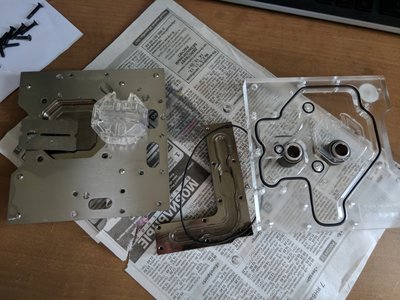

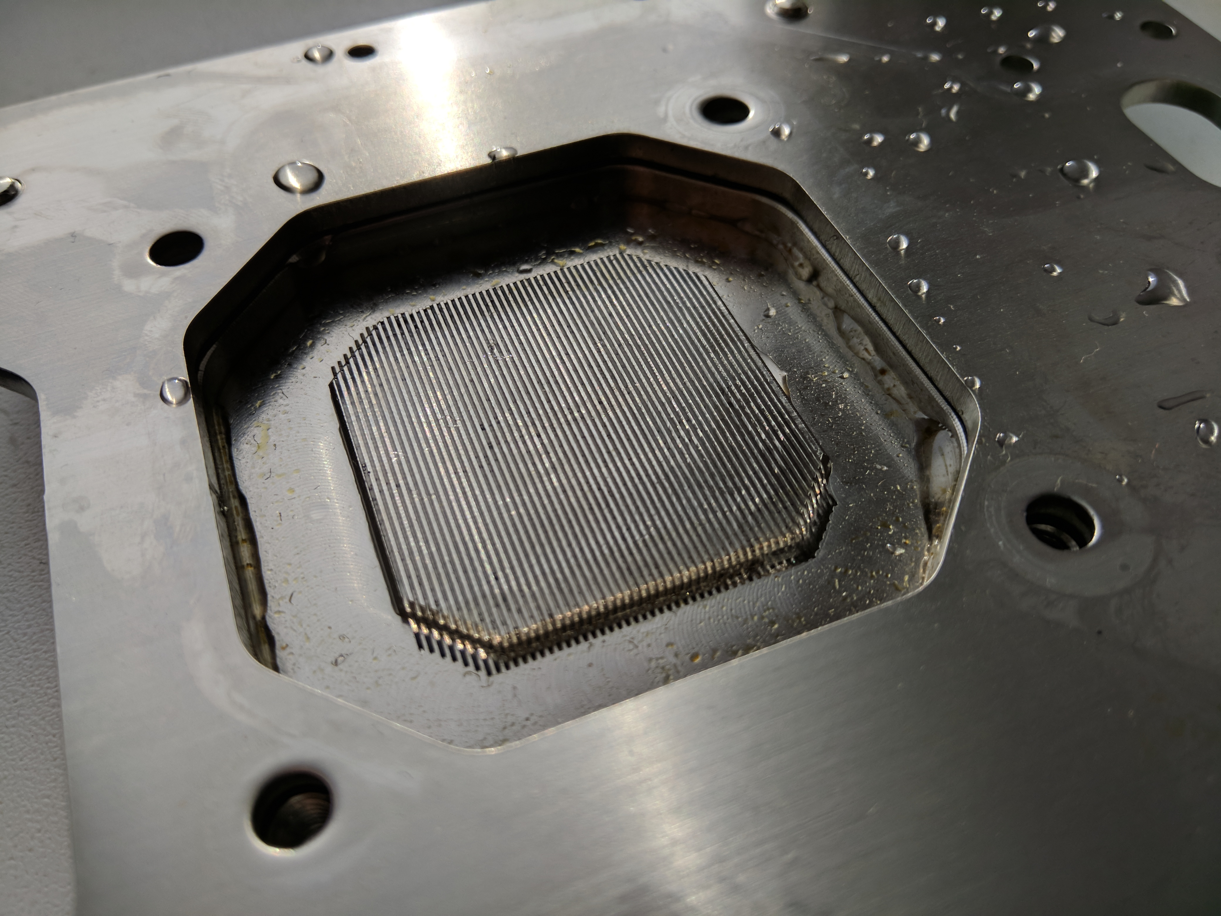

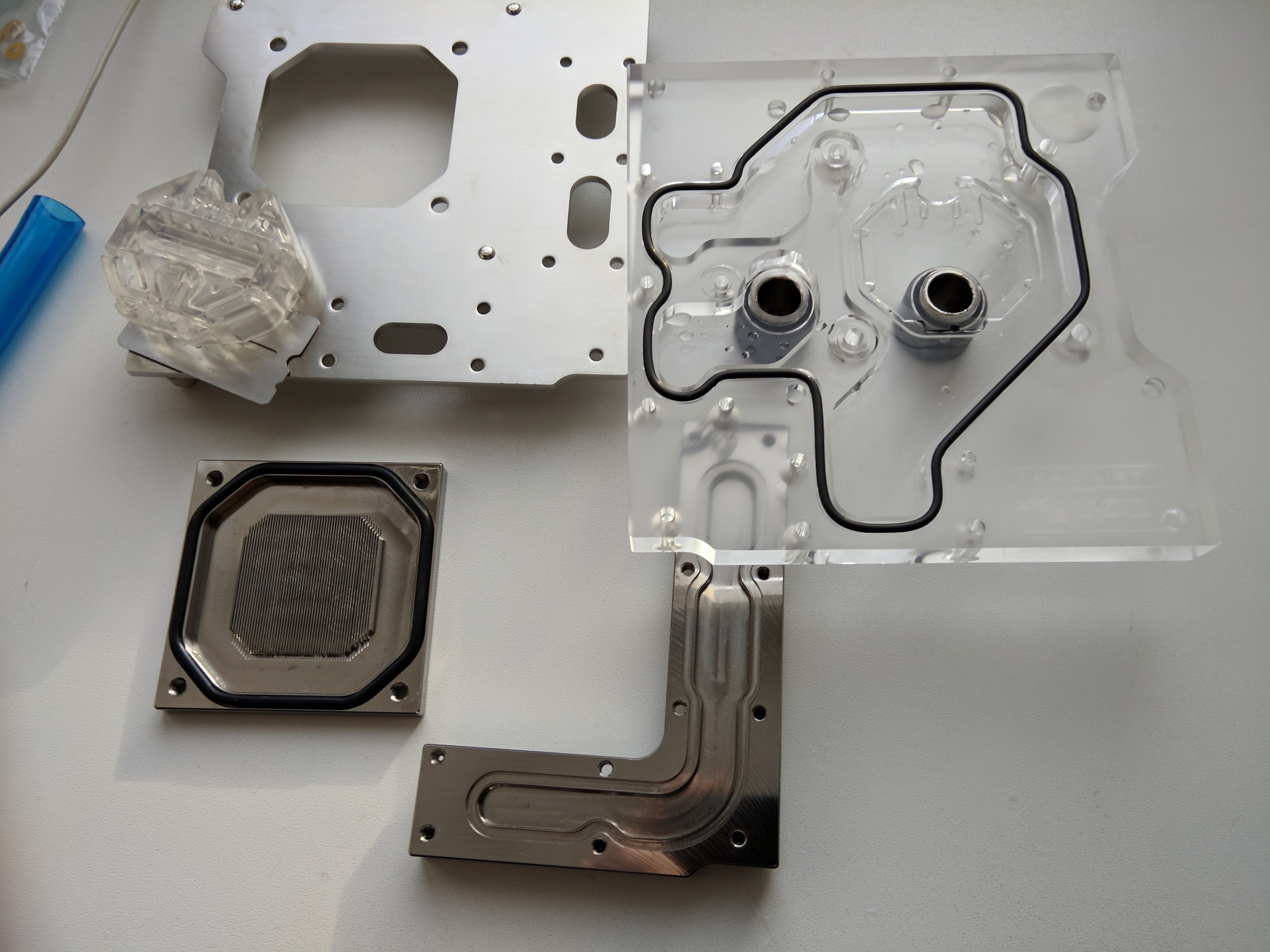

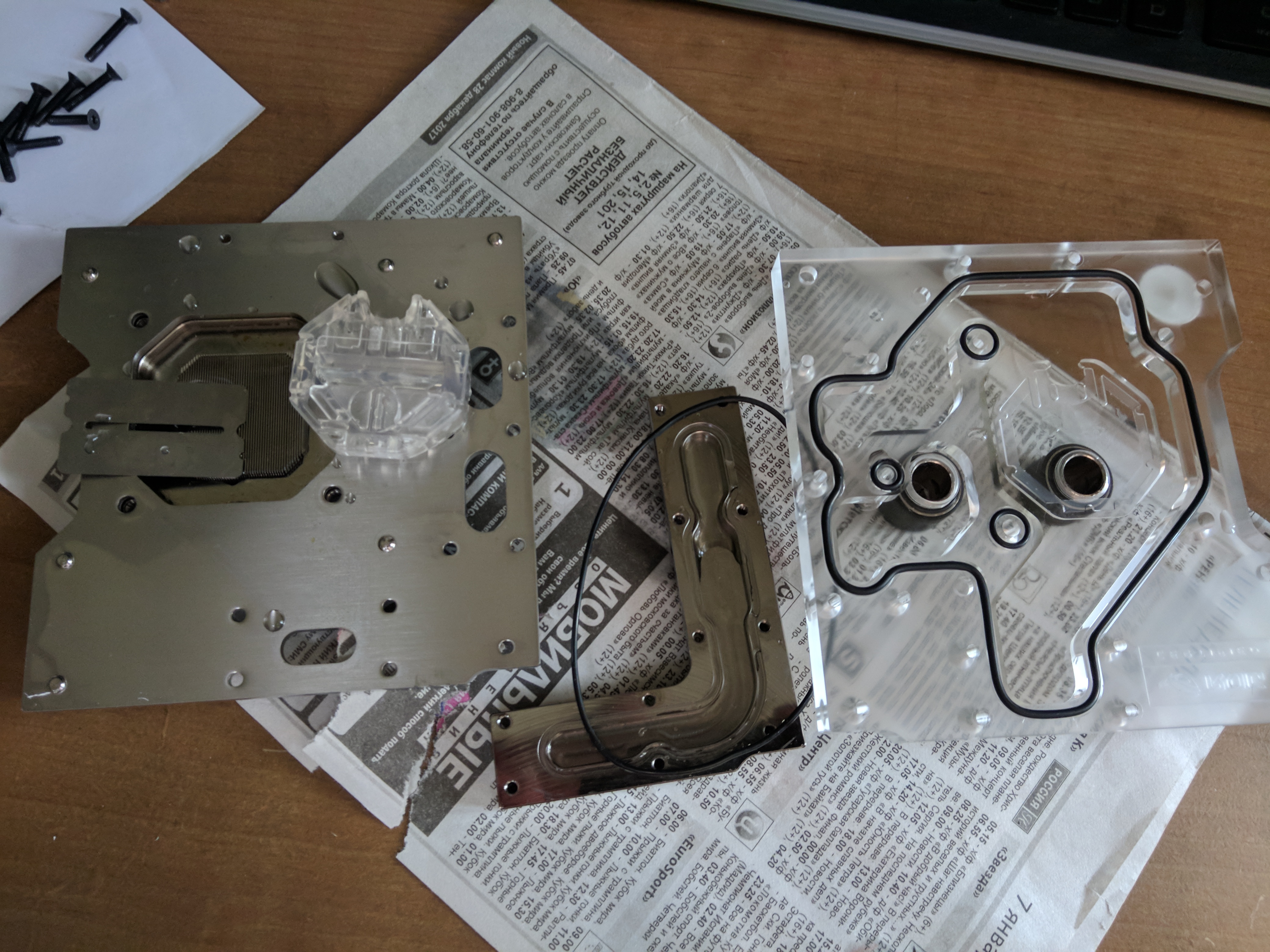

beavis81, тут еще один нюанс выявился после снятия водоблока: плохой отпечаток - неполный прижим, хотя притягивал нормально.Немного погонял через водопроводный кран теплой, горячей водой - вроде ничего не вымылось оттуда, пятна так и остались. Если б под давлением с моющим средством прогнать - возможно и вымылось бы, но у меня нет переходника с крана на шланг.
Дальше разобрал все это дело, пощупал каку, ничего не понял, вроде как не липнет, не маслянное, а вот остатки от смазки какой-то может быть.. Помыл капитально с фейри и собрал обратно:
IMG_20180215_134935.jpg [ 3.16 МБ | Просмотров: 1159 ]
IMG_20180215_135148.jpg [ 2.82 МБ | Просмотров: 1159 ]
IMG_20180215_135446.jpg [ 3.28 МБ | Просмотров: 1159 ]
Помыто:
IMG_20180215_150643.jpg [ 2.51 МБ | Просмотров: 1159 ]
Джунгли, конечно, какие-то нагородил, но угловые фитинги все еще где-то едут вместе с краном, и другими:
IMG_20180215_185621.jpg [ 3.83 МБ | Просмотров: 1159 ]

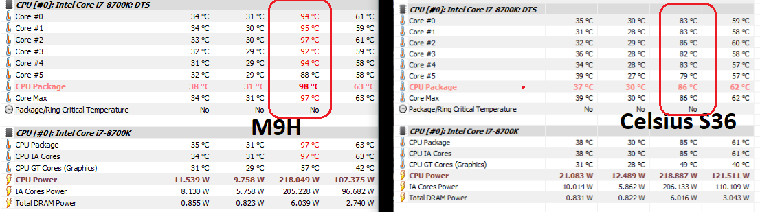

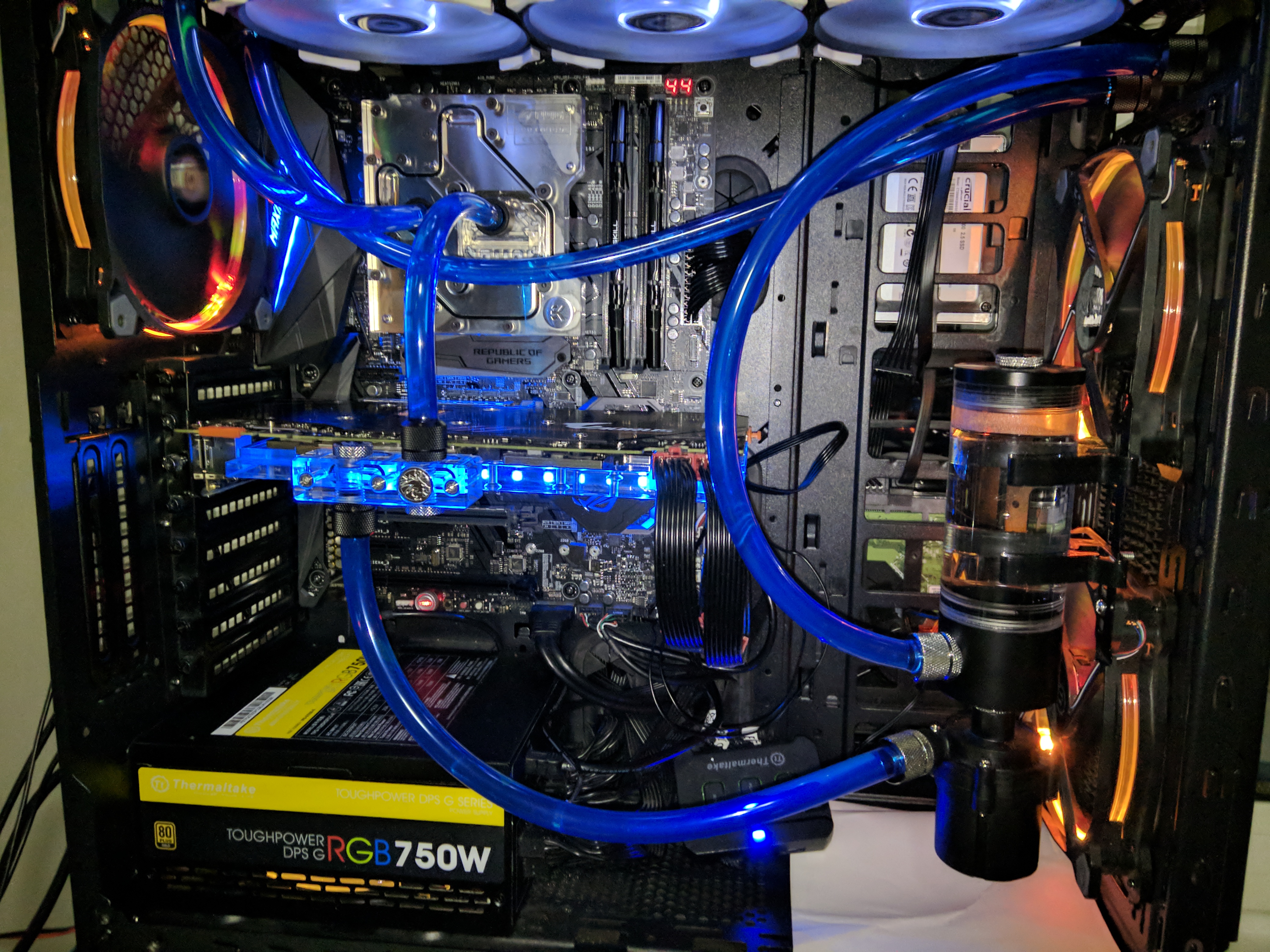

Когда втыкал водоблок на место, постарался притянуть покрепче его к процу, как только мог. И в результате смог проходить линкс, но температуры все равно были больше градусов на 10.. Температура воды выше 30 не поднялась..И вот тут уже непонятно, т.к. не может же M9H уступать настолько недоводянке...
Сравнение температур в линкс с Celsius S36:
temp linx 8700k.PNG [ 126.4 КБ | Просмотров: 1156 ]
Остается одно предположение: плохой прижим не устранился..[ну и мы то знаем, что этот водоблок для Hero 9 был спроектирован, может из-за особенностей конструкции немного не подходит и тупо упирается в VRM... тут только подпиливать ему ноги остается.. либо прокладку ставить].
Кстати, пасту наносил из комплекта EK. Ну не может она на 10 градусов хуже MX-4 быть..

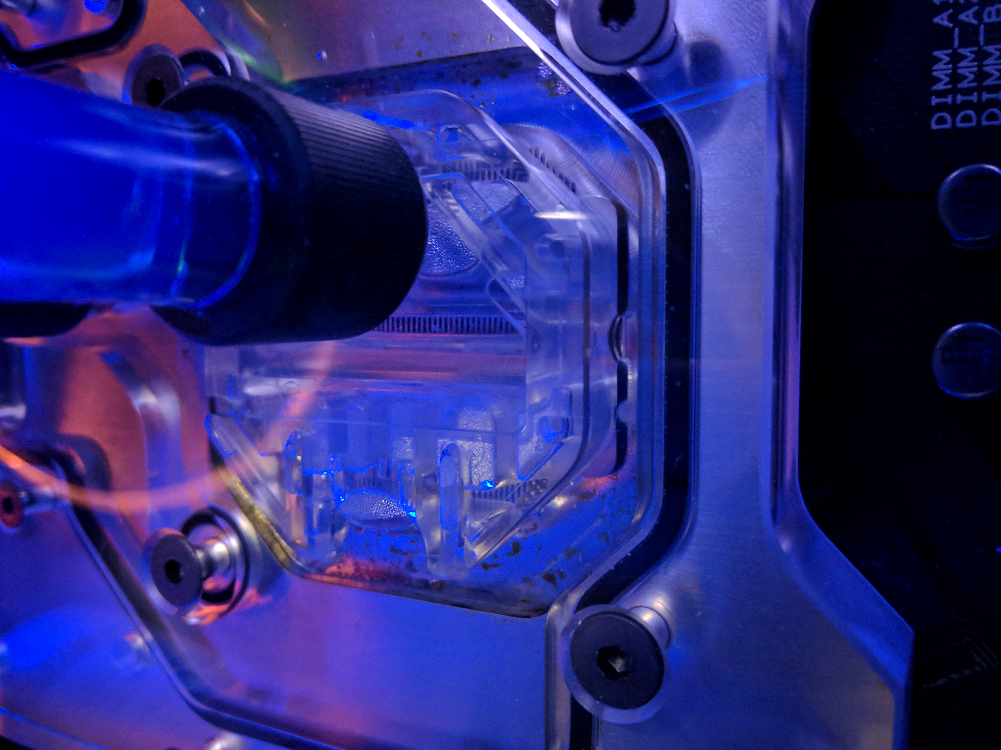

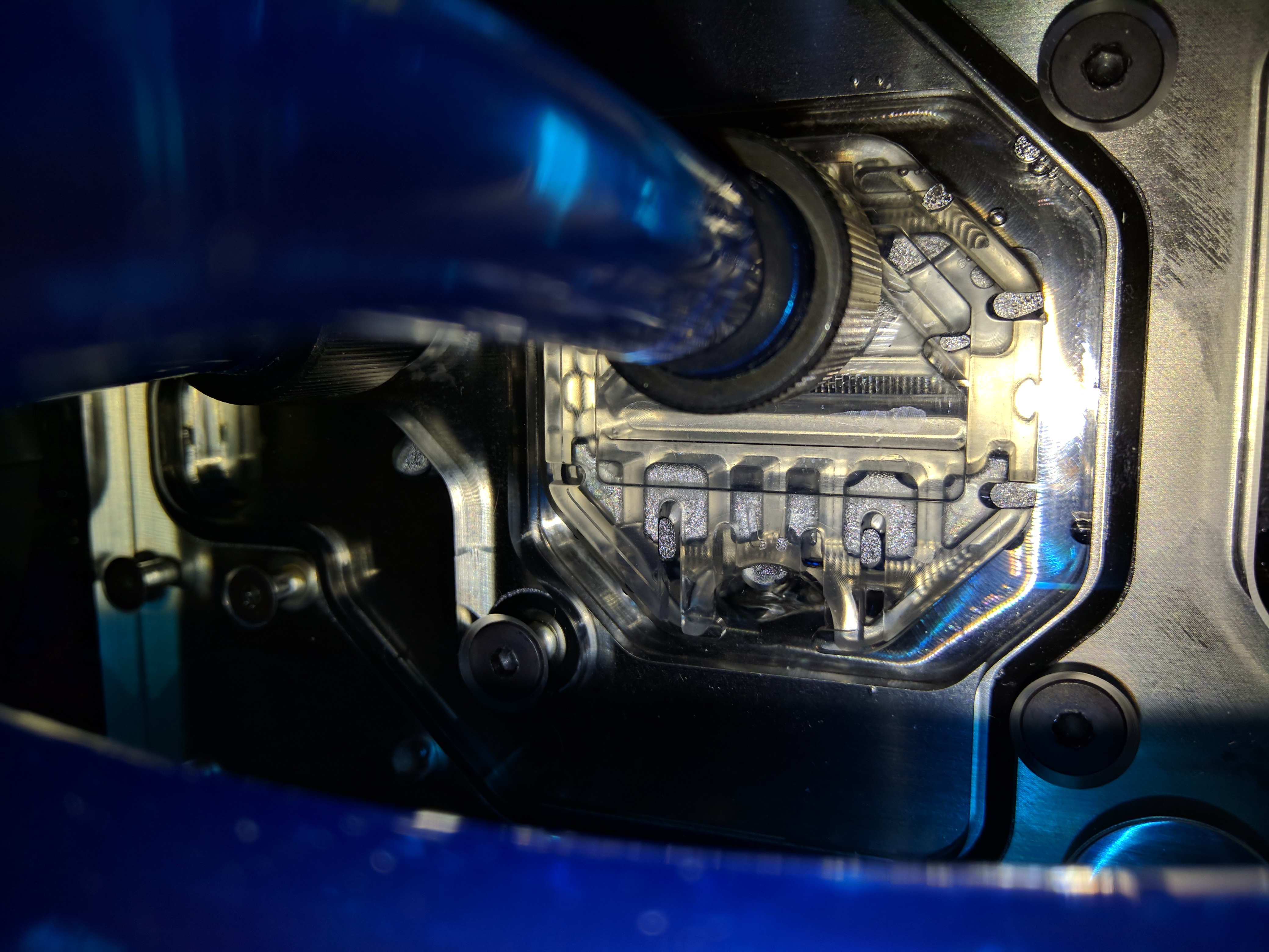

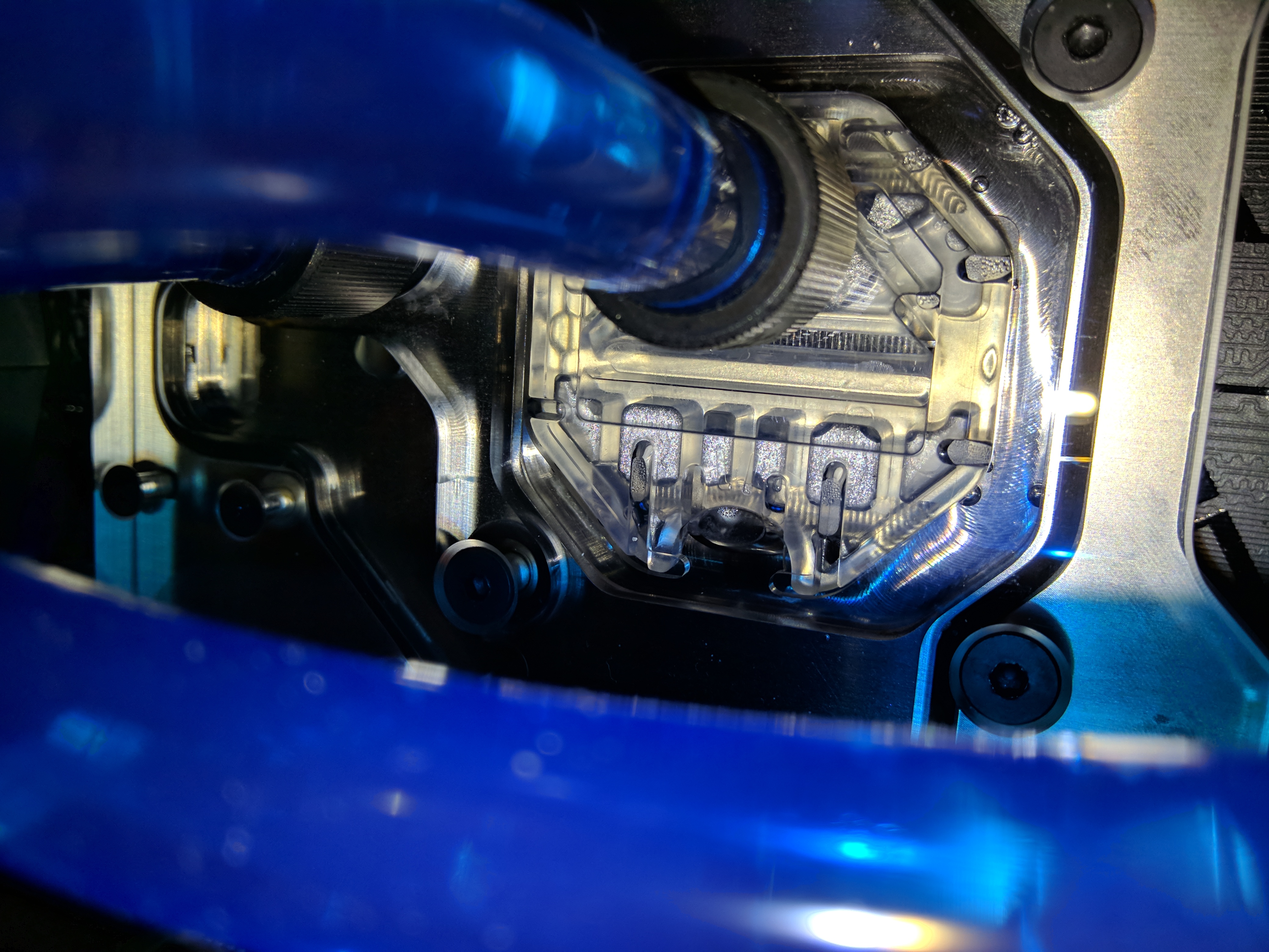

И еще один момент. Вода, судя по всему, не попадает в камеры напротив проца. Гонял сейчас видеокарту в фурмарке, и на пустых камерах видно запотевание:
IMG_20180215_185832.jpg [ 2.98 МБ | Просмотров: 1154 ]
IMG_20180215_191309.jpg [ 3.47 МБ | Просмотров: 1154 ]
Хотя может так и должно быть, не знаю.. Гонял на максимальных оборотах помпы 4200 [когда тестил проц, запотевания не было вроде]
так что скорее всего дело в плохом прижиме, снимать и проверять надо отпечаток в первую очередь.

Century писал(а):
плохой отпечаток
Вот основная причина высоких температур.
Забей.
Еще как может. Может и не на 10...
Ну так выгони воздух из контура и будет тебе счастье.
Century писал(а):
Видимо, эти водоблоки от bykski с VRM не очень дружат..
Так ты разве на что то другое надеялся? Зато круто сэкономил и теперь можно еще от барроу взять. А потом еще какую нибудь эксклюзивную китайчатину... и так до полного просветления :D
