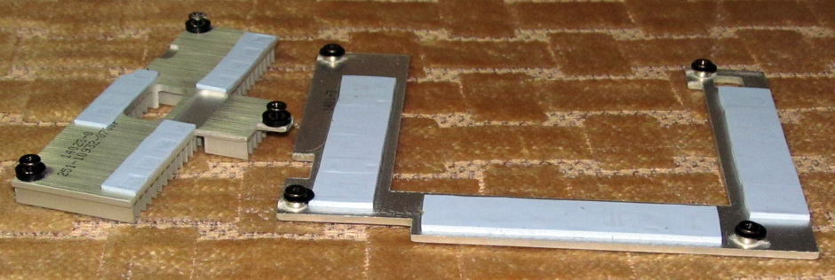

"Собственно сабж": Zotac GTX 780Ti OC с нереференсным малошумным охладом. Сразу же в данном охладе не понравились температуры VRM и памяти - 88°, что в сравнении с референсом мягко говоря, не очень. Поставил вместо радиатора ГП универсальный ватер EK-VGA Supreme HF (собственно, с расчётом на его установку выбор ВК с индивидуальными радиаторами памяти и питалова и был сделан), установил снизу тихоходную стодвадцатку и с радостным предчувствием измерил температуры под нагрузкой. Раскатал губу, называется: на питальнике снизилась на два градуса, на памяти такая же и осталась. Ok, попробуем по-плохому; уложил сверху над PCB восьмидесятку: память 61°, питальник 67°. Уже лучше, но получившийся посреди системника "бутерброд" оказался таким малоаппетитным на вид и шумным, что было решено приобрести фуллкавер. Приобрёл, приступил к установке. Для начала снял радиаторы, подивившись толщине прокладок на памяти:
VRM GDDR радиаторы.JPG [ 131.51 КБ | Просмотров: 3317 ]

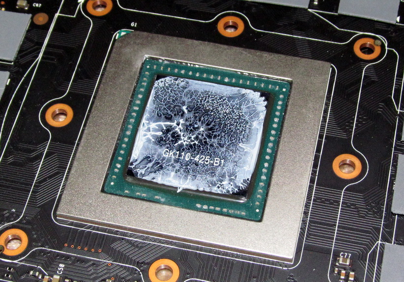

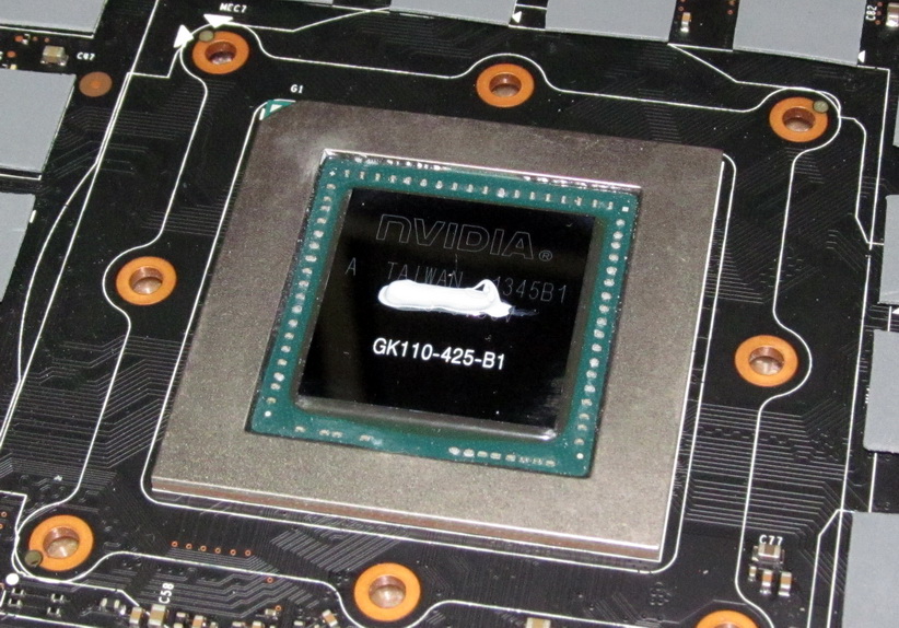

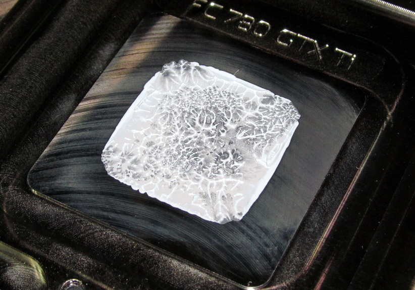

полтора миллиметра. Мне одному кажется, что обдувка голых микросхем даст в сравнении с такой системой результат как минимум не хуже? Затем предварительно прикинул, сколько термопасты уйдёт на ГП:
IMG_0945.JPG [ 229.94 КБ | Просмотров: 3317 ]
IMG_0946.JPG [ 278.4 КБ | Просмотров: 3317 ]
IMG_0947.JPG [ 209.78 КБ | Просмотров: 3317 ]
Под универсал уходит почти в два с половиной раза меньше; т.е. имеем увеличенный зазор и /скорее всего/ отсутствие прямого контакта подошвы с кристаллом. Ну, поскольку упругого крепления нет, престраховка вполне объяснимая. Напоследок перед окончательной установкой проверил прилегание прокладок к подошве, выявив неприятный сюрприз - отсутствие оного по среднему ряду микросхем памяти. Проверил, как вкручены монтажные стойки по бокам; нормально вкручены. Нанёс на проблемные прокладки по капле MX-4, слегка размазал толстой швейной иглой; после сборки поглядел, выдавились ли излишки? Выдавились, ну и ладно.
И результаты сравнения комбинации универсал + две вертушки vs фуллкавер. Предварительный прогрев контура в течение часа в простое, затем запуск Heaven 4.0 в 1920х1200 при максимальных настройках, обороты помпы и вертушек на радиаторе неизменные (подробности в профиле, если что). Комнатная температура 22°, жидкость 42°/44°, время температурной стабилизации контура 41мин/35мин, ГП 51°/56°, память 61°/64-53°, VRM 67°/75°. Дельта относительно жидкости по ГП увеличилась на пять градусов: при слабом прижатии подошвы блока ничего удивительного. Ближайший ряд памяти к VRM греется до 64°, средний до 54°, дальний до 53°. С питальником самое интересное - родной радиатор на пару с обдувом тыльной стороны PCB "уделал" воду; ну, такой нагрев всё равно вполне нормальный, так что внакладе походу не остаюсь :old_rolleyes: .
