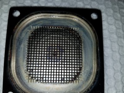

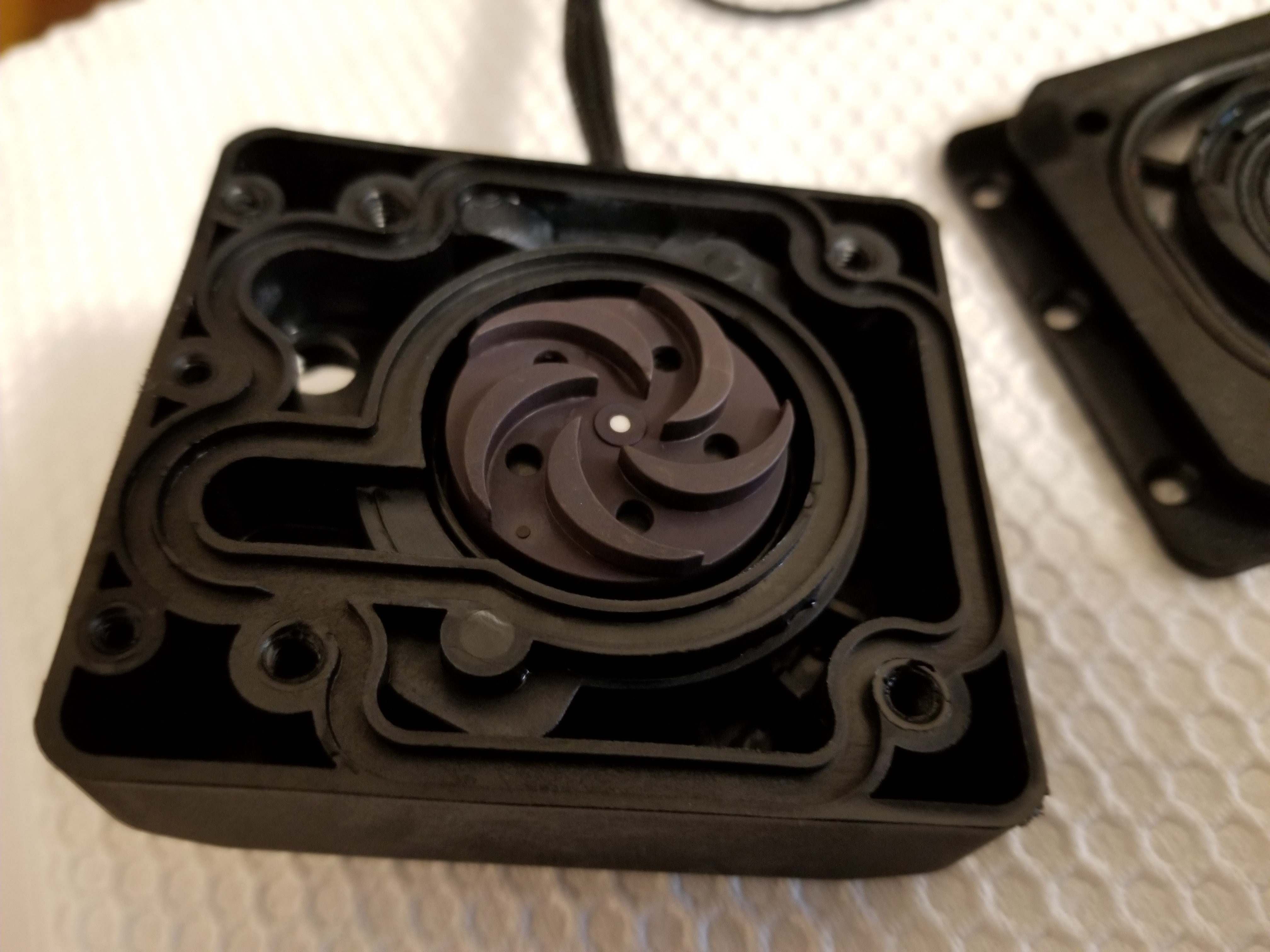

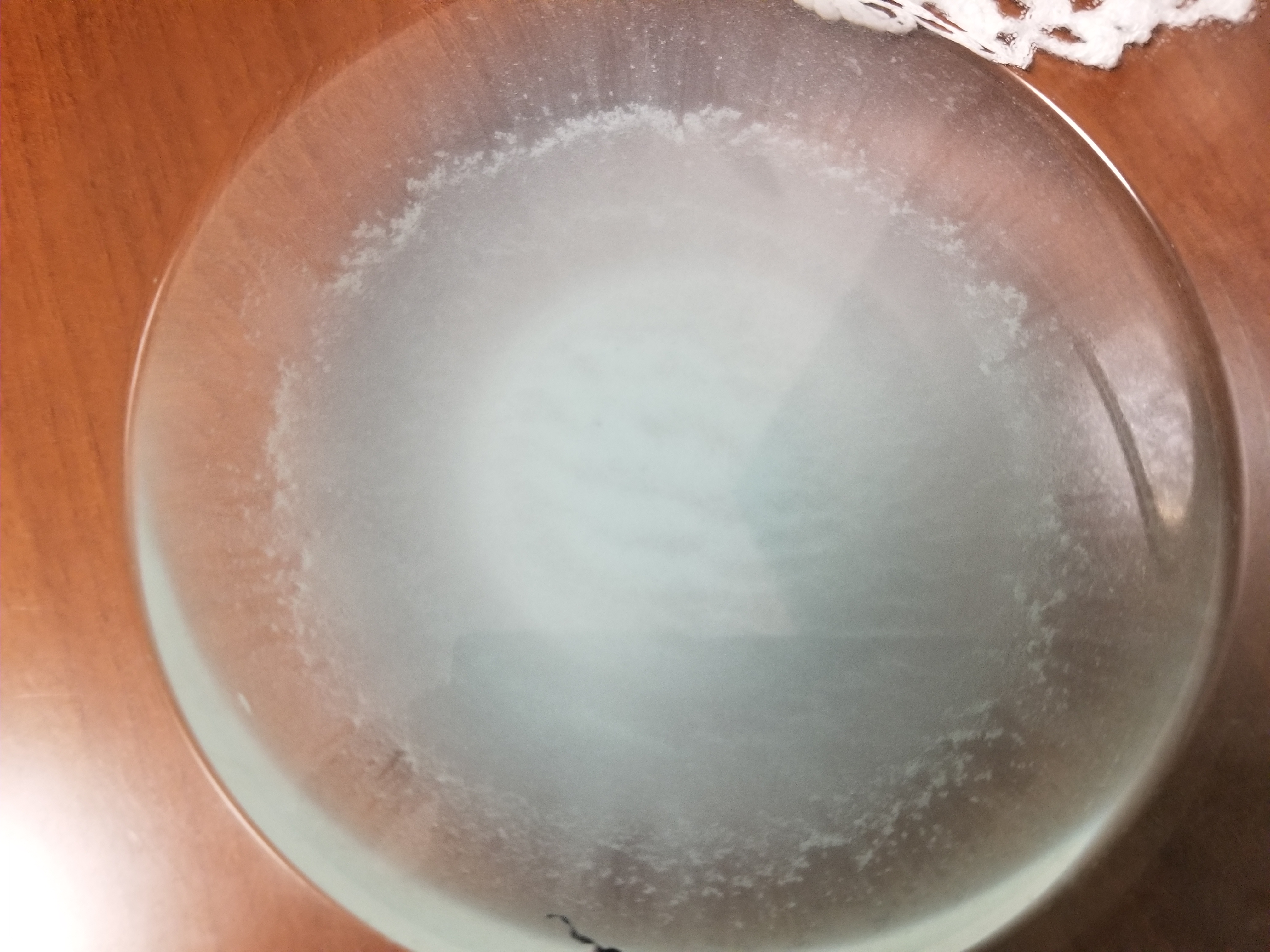

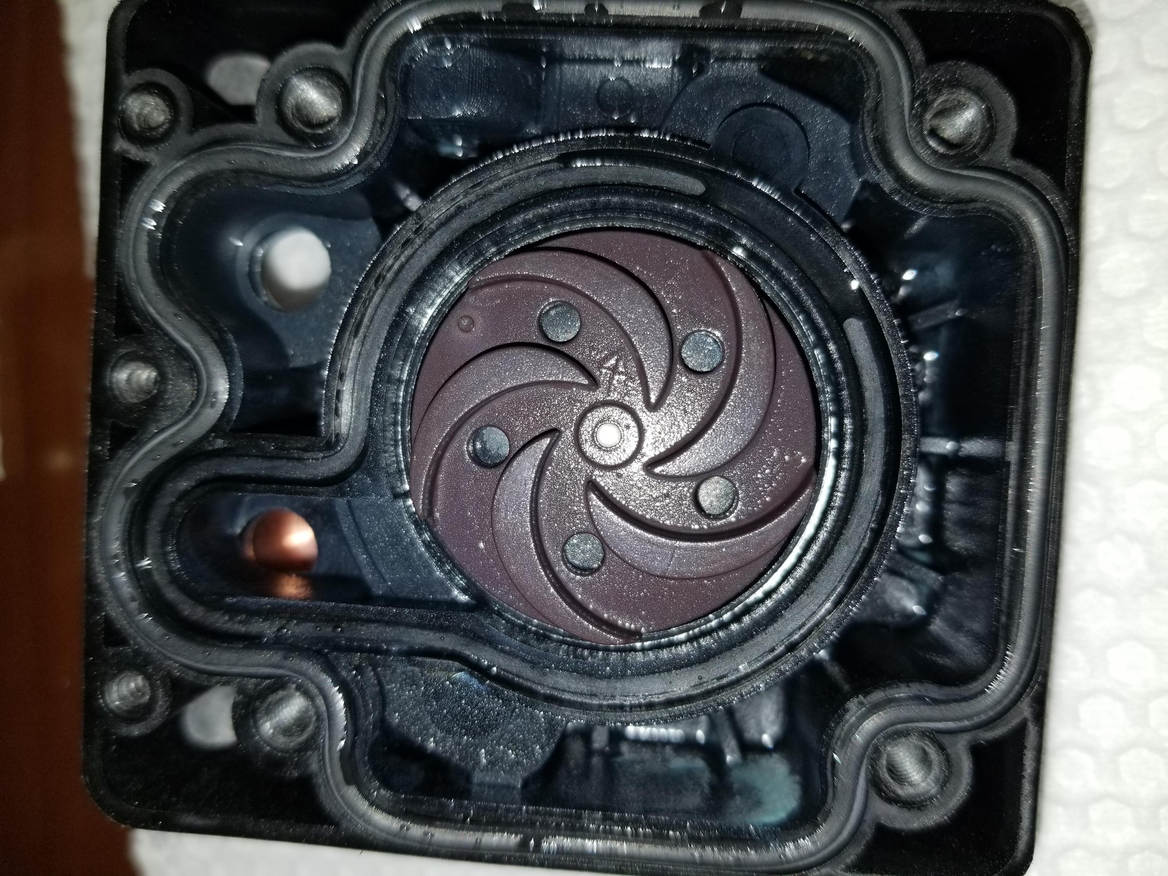

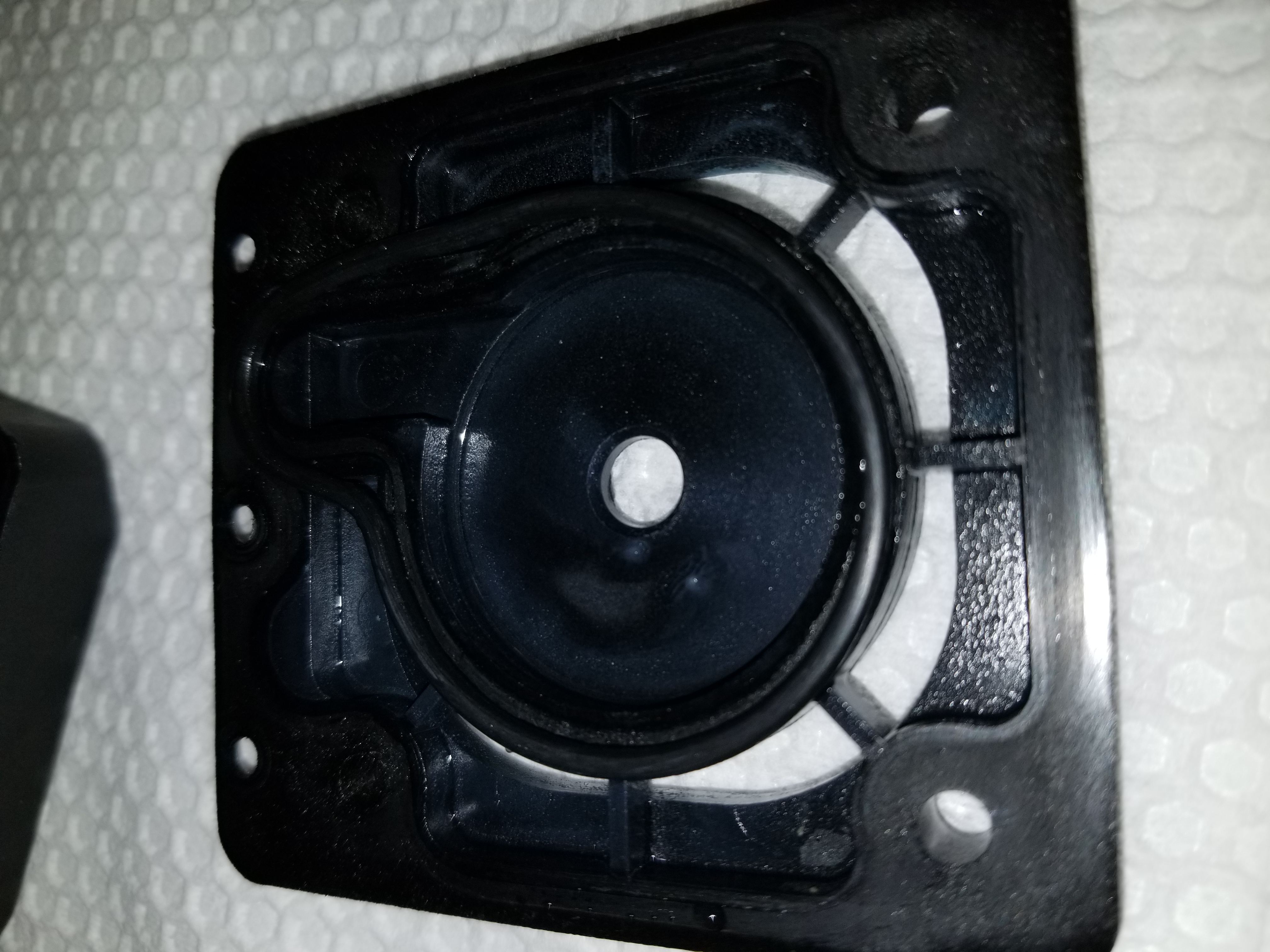

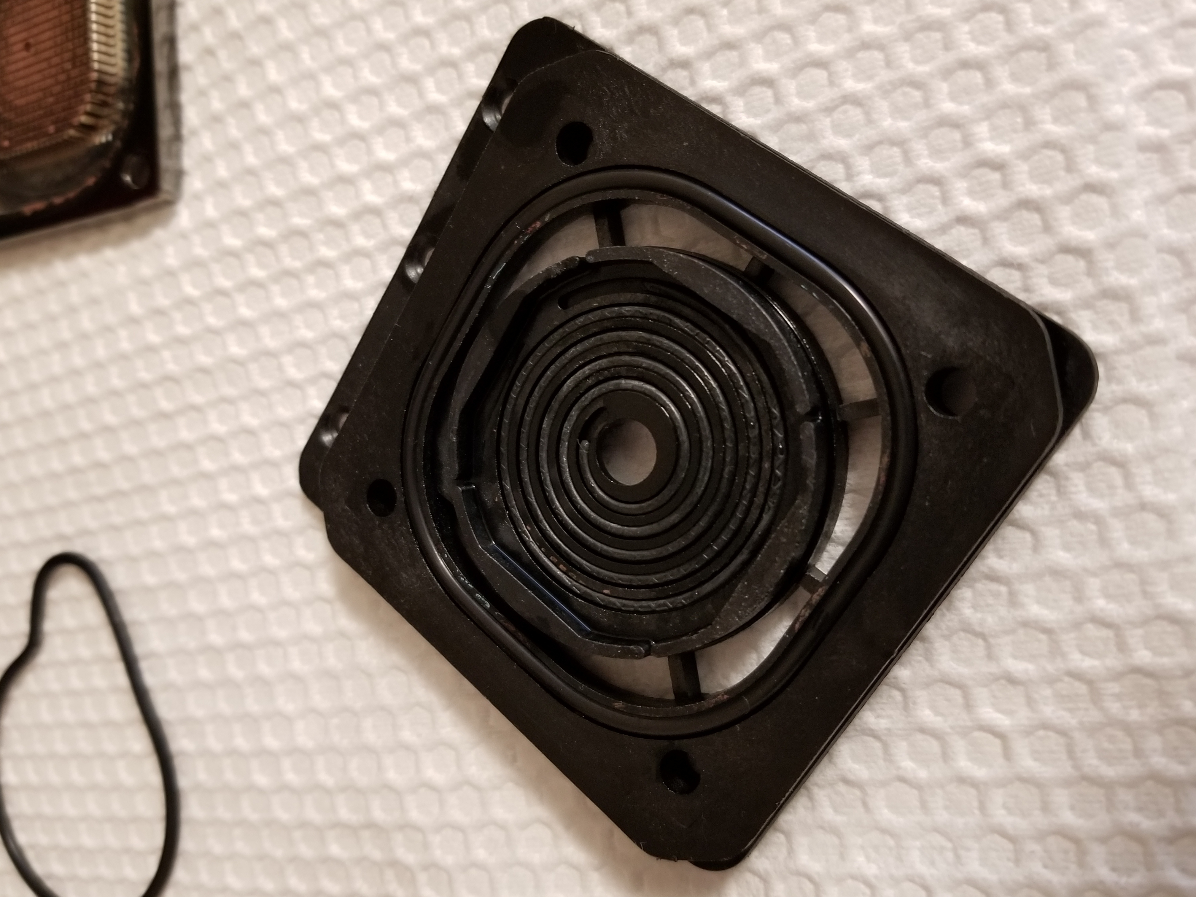

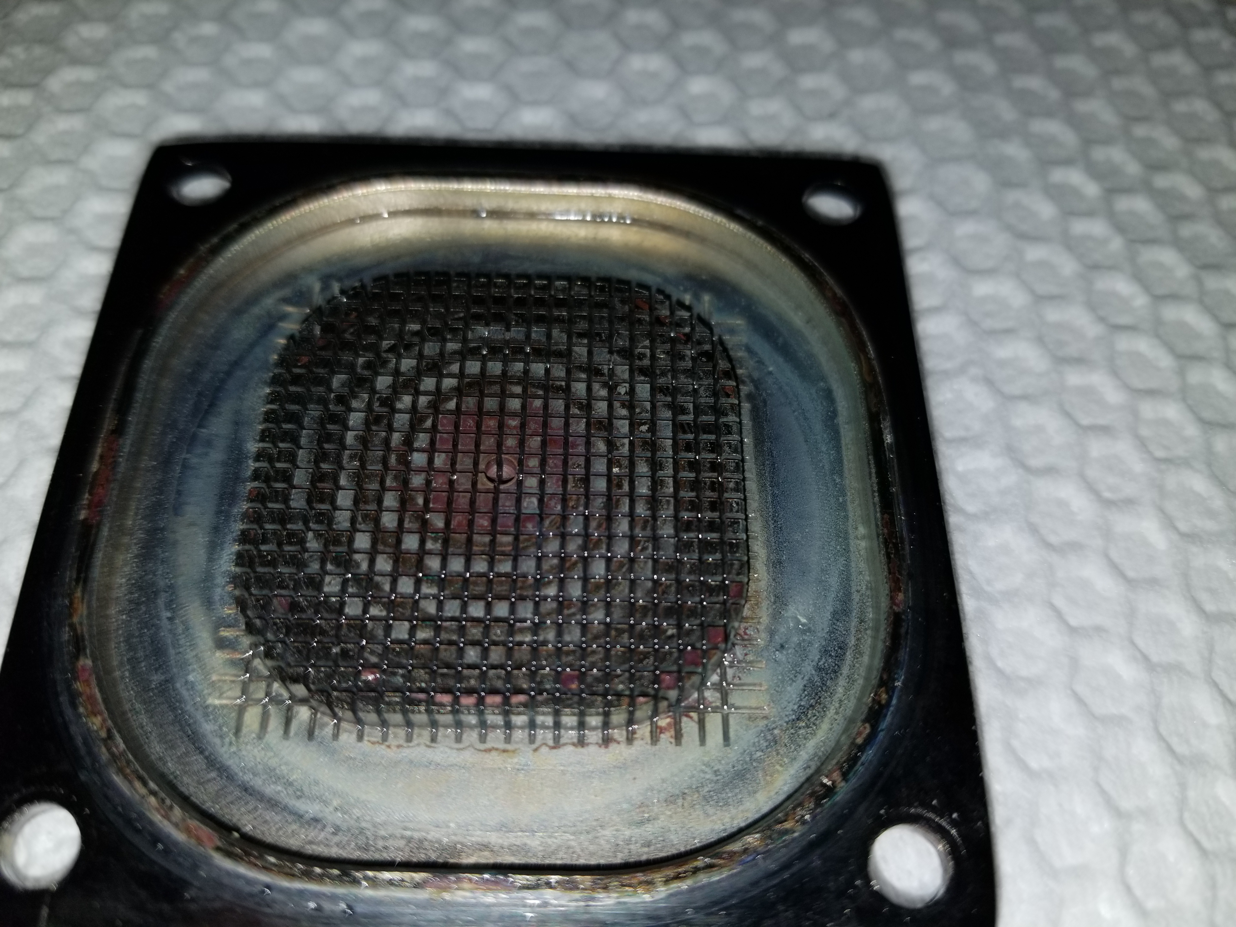

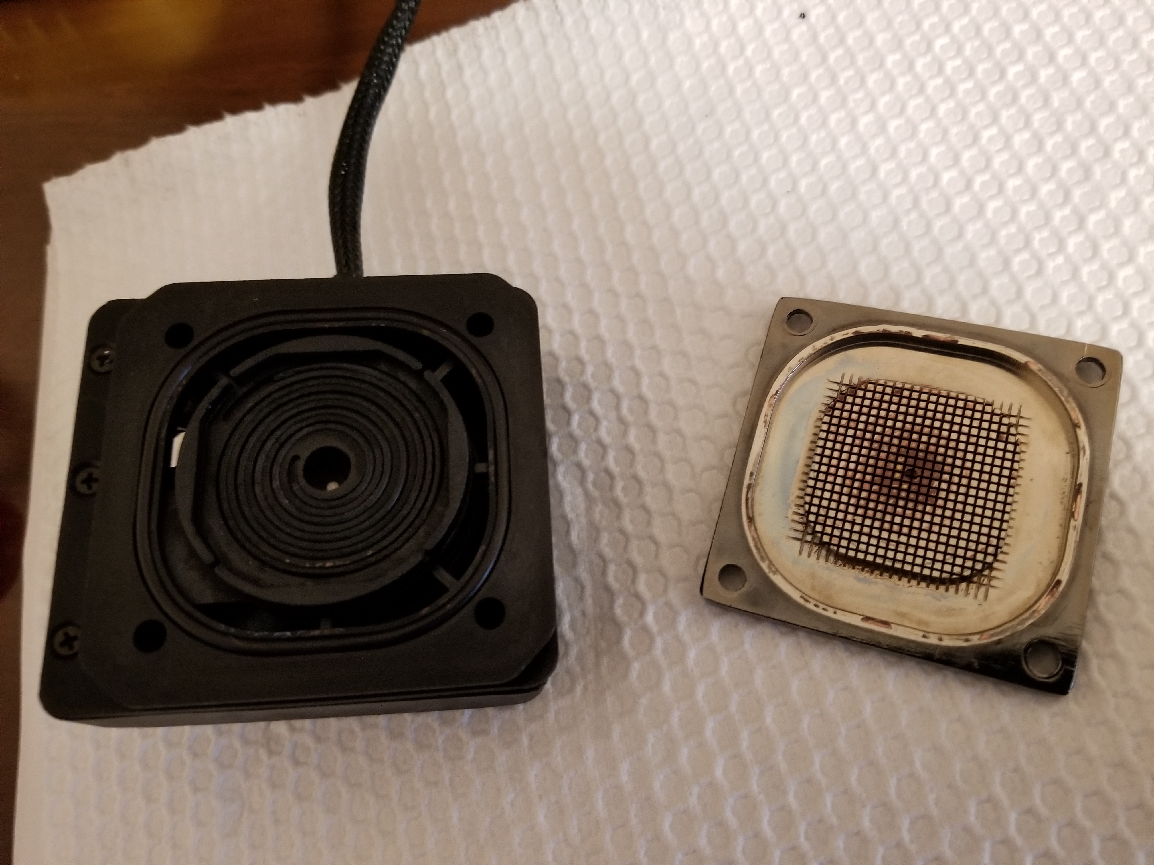

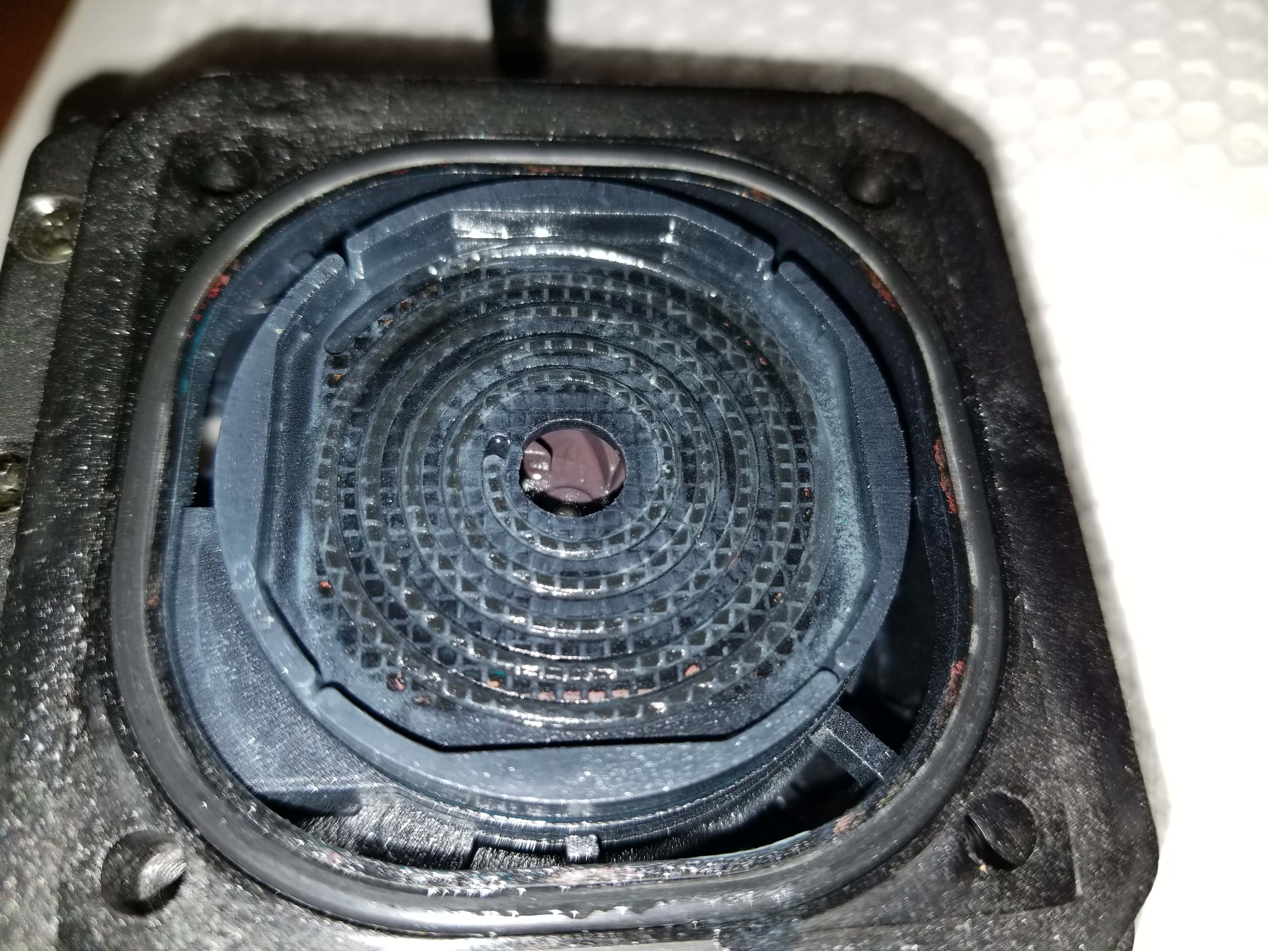

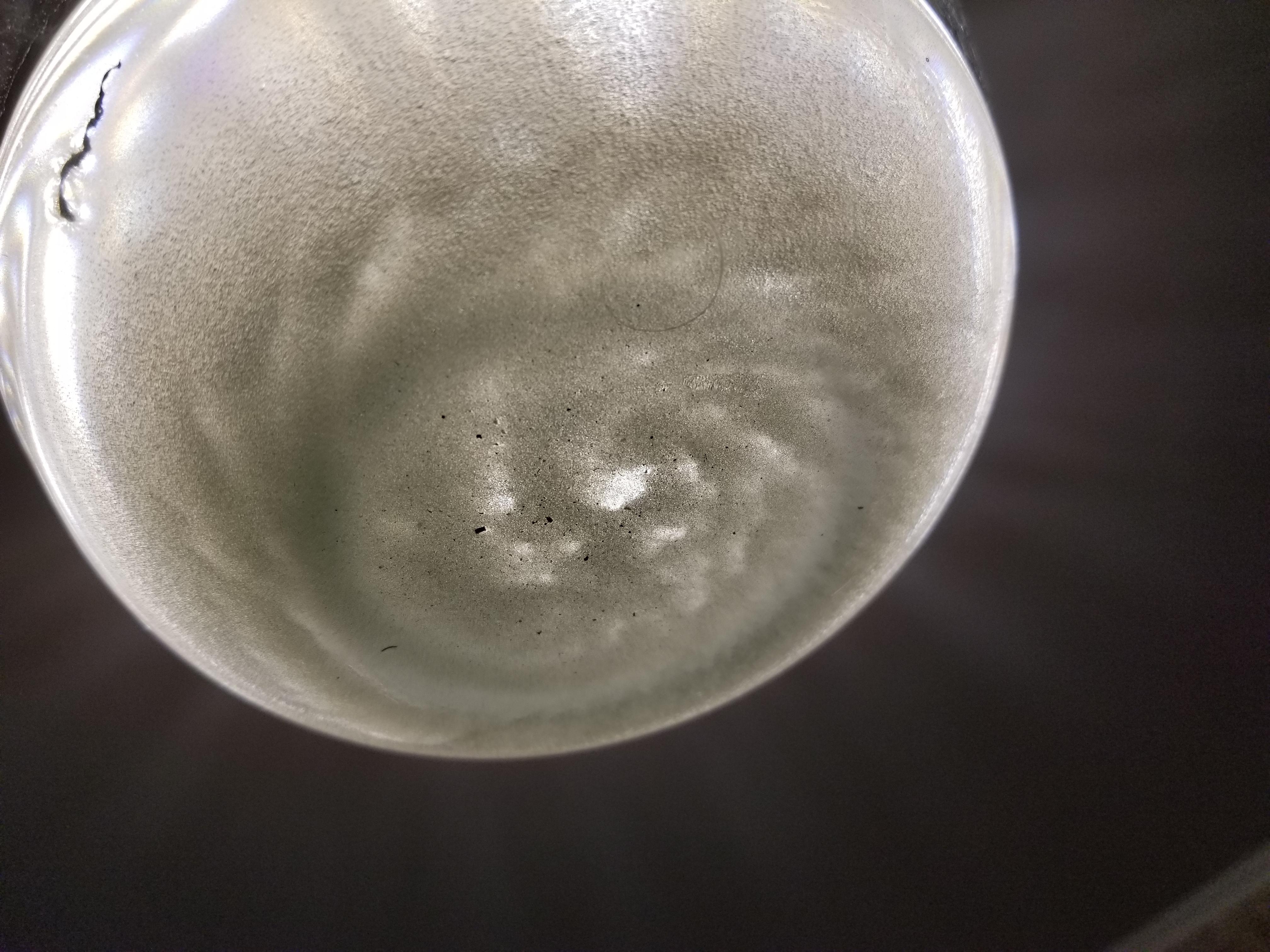

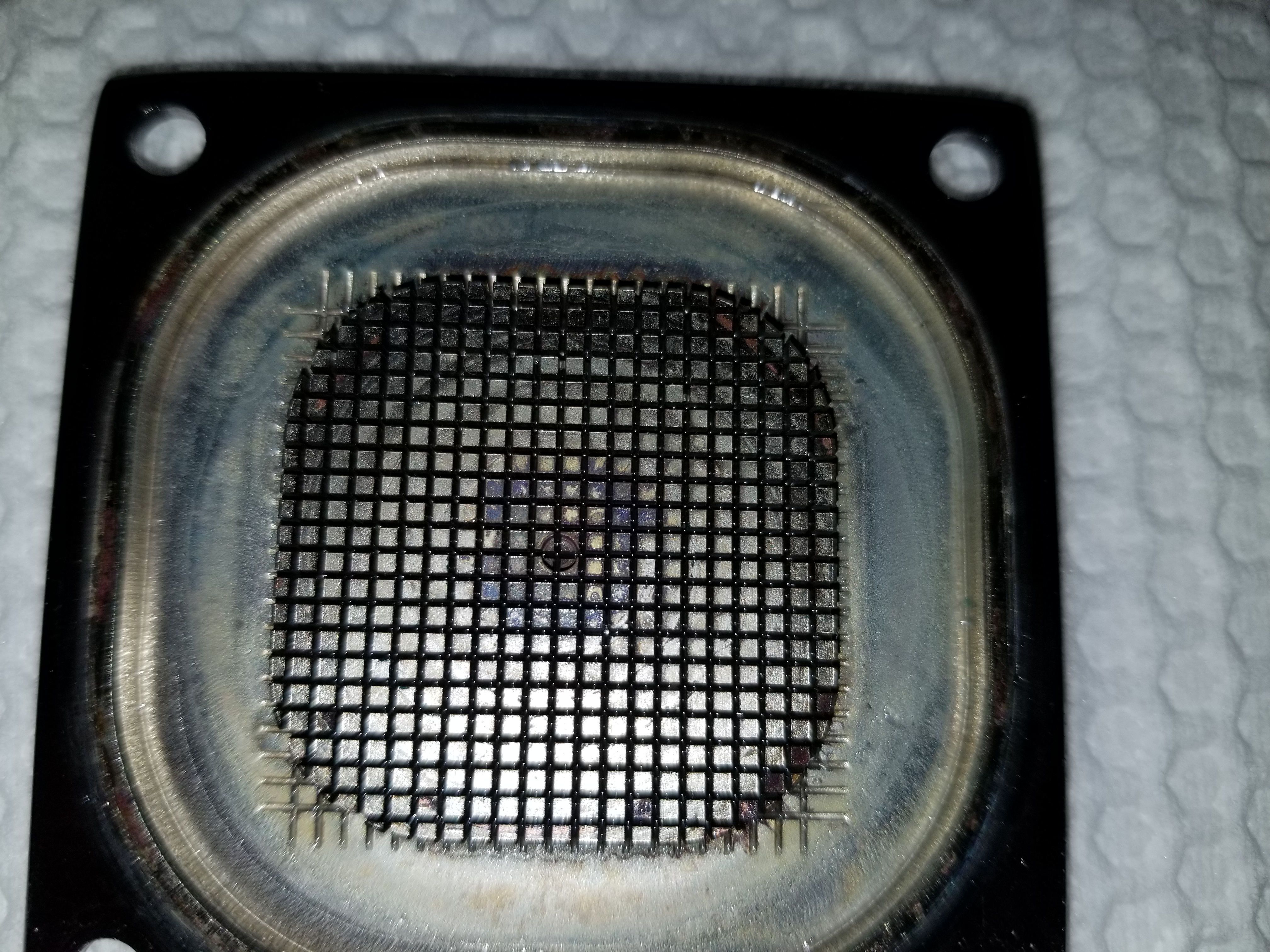

Регистрация: 02.02.2017
При добавлении жижи заметил, что у меня залитая жижа помутнела! Разобрал, почистил помпу и радиатор процессора, промыл радиатор! При тесте в LinX температура упала на 5С!
Добавлено спустя 1 минуту 24 секунды:
Для заливки использовал эту жидкость!
Добавлено спустя 3 минуты 15 секунд:
Еще фото:
20171214_101629.jpg [ 4.13 МБ | Просмотров: 1291 ]
20171214_111000.jpg [ 2.6 МБ | Просмотров: 1291 ]
20171214_110937.jpg [ 2.57 МБ | Просмотров: 1291 ]
20171214_105039.jpg [ 4.33 МБ | Просмотров: 1291 ]
20171214_102322.jpg [ 3.05 МБ | Просмотров: 1291 ]
Комментарий к файлу: Залил это
20171214_143909.jpg [ 3.25 МБ | Просмотров: 1292 ]
Комментарий к файлу: Помыл почистил собрал!
20171214_111500.jpg [ 2.89 МБ | Просмотров: 1292 ]
Комментарий к файлу: Помпа тоже с налетом!
20171214_102333.jpg [ 4.8 МБ | Просмотров: 1292 ]
Комментарий к файлу: Направляющая потока
20171214_101647.jpg [ 4.24 МБ | Просмотров: 1292 ]
20171214_101624.jpg [ 3.52 МБ | Просмотров: 1292 ]
Комментарий к файлу: Такое слил!
20171214_105020.jpg [ 3.01 МБ | Просмотров: 1292 ]
