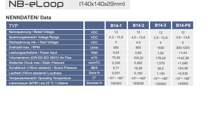

Тупо рассмотреть вариант для MORA 140 вертушки, причем хорошие поставить типа Noiseblocker, подцепить их равномерно на разные каналы, настроить кривую от температуры.
Если с головой напруги должно будет хватать, еще и резерв останется, что 5LT не перегревать.
Можно маленький вентелек присобачить также на обдув LT - тоже будет не лишним :beer:
Хотя один бионик жрет не мало судя по спекам
Loop.jpg [ 106.11 КБ | Просмотров: 1678 ]
900 - 0,66Aх9= 5,94A
Так-что бери ка ты братец 6 версию, там 10A - а то спалишь девайс :diablo: :diablo: :diablo:
Вы прям "Гендальф"))) 0,66 Ватт превращаете в 0,66 Ампер =)
:roll: :roll: :roll: ну хоть как-то надо образумить человека, пусть сам начинает в спеки смотреть, разжували усе уже как-только возможно, даже троить от его вопросов начали :oops:
