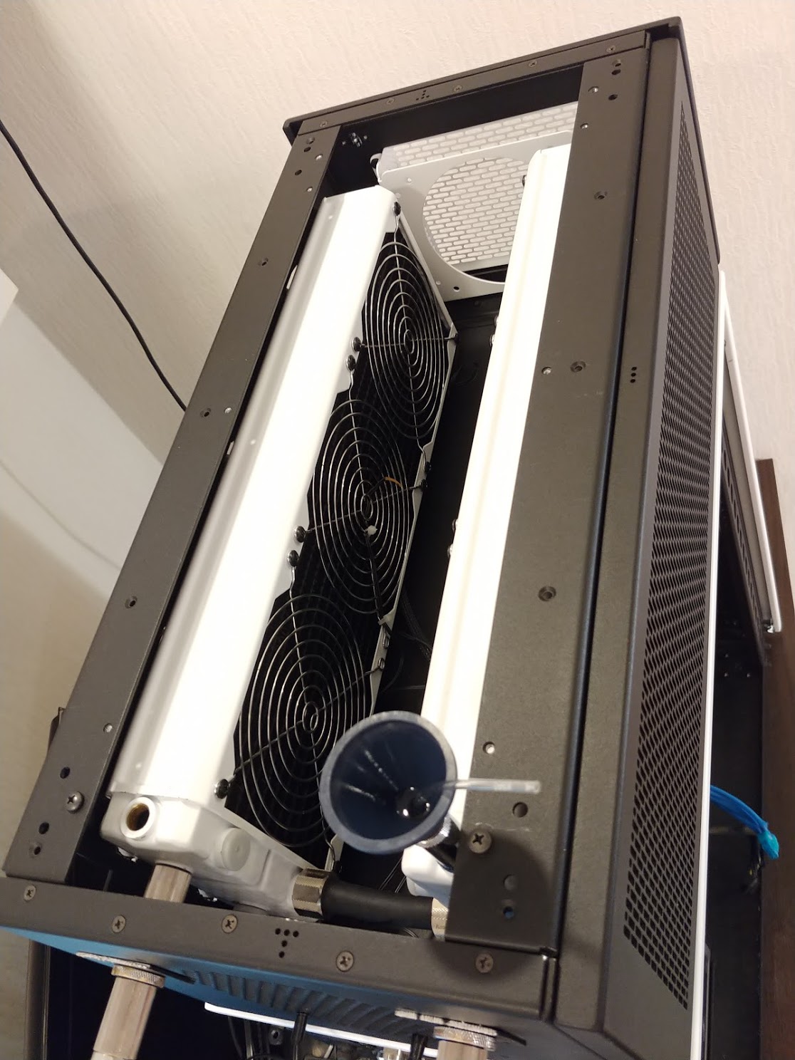

k2viper писал(а):

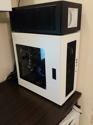

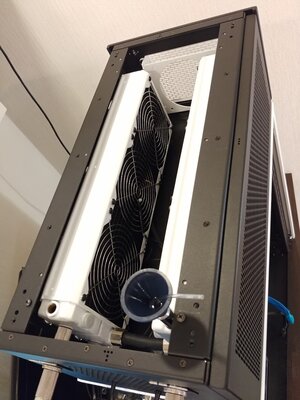

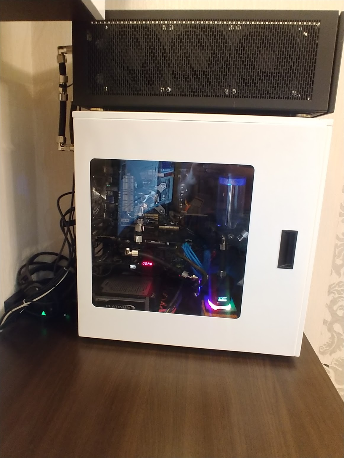

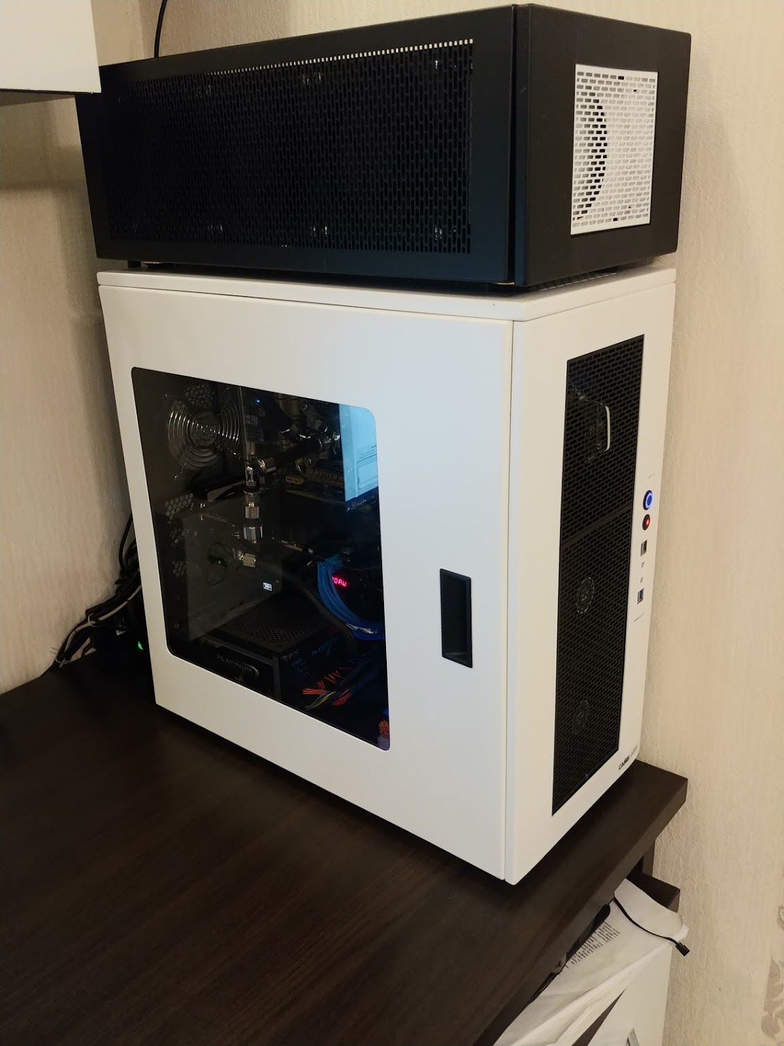

белые рады в чёрном корпусе? А зачем грили ВНУТРИ, а не снаружи?
Рады планировались первоночально в корпус, его планировалось покрасить внутри в белый.
Ну это уже в следующей сборке.
Вообще мне нравится черное с белым.
Сейчас рады стоят в пьедестале на крышке корпуса и никак не видны.
Грили внутри стоят для защиты радиаторов, решетка там очень нежная.
Можно будет спокойно пылесосить.
Да и пока собирал, понял что грили не зря поставил.
Снаружи - в смысле?
Снаружи стоят вентиляторы, блок работает на ПУЛЛ, блоки вентиляторов закрывается крышками.
Не судите строго, это так сказать учебная сборка, за красотами тут вообще не гнался.
CaseLabs-SM8-Pedestal.jpg [ 243.76 КБ | Просмотров: 536 ]
CaseLabs-SM8-1.jpg [ 201.95 КБ | Просмотров: 536 ]
CaseLabs-SM8-2.jpg [ 191.95 КБ | Просмотров: 536 ]
В сборке 8мь поворотных куланс-уголков - вообще не заметил, что они хоть как-то влияют на поток.

Что это за пьедестал? Марка, модель, производитель?
Корпус CaseLabs SM8 и пьедестал к нему.
Его можно вниз ставить или наверх, стоит в нем 2*420SR2.
В офисной работе вентили работают на одном раде на 270-450RPM.
Чаще меньше 300.
Я планировал SMA8 - он ниже и уже идет с подвалом в который можно поставить 560,
но долго планировал - CaseLabs к тому моменту загнулась.
SM8 брал с рук на ebay, пъедестал в оверхэде по-моему.
Пьедестал стоит не стандартно для CaseLabs - по факту это отдельный автономный блок.
Сейчас сделано так, что отключаю разъемы проводов вентилей и термодатчиков и вытаскиваю их
через корпус, отцепляю быстросцепы и верхний пьедестал можно снимать с корпуса.
Он прикручен к верхней крышке корпуса, которая как и всё у CaseLabs снимается.
Т.е. снимаю пьедестал вместе с верхней крышкой корпуса.
Ставится всё там на защелки.
Последний раз редактировалось Breslavets 17.06.2020 13:44, всего редактировалось 3 раз(а).

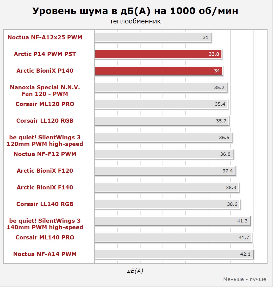

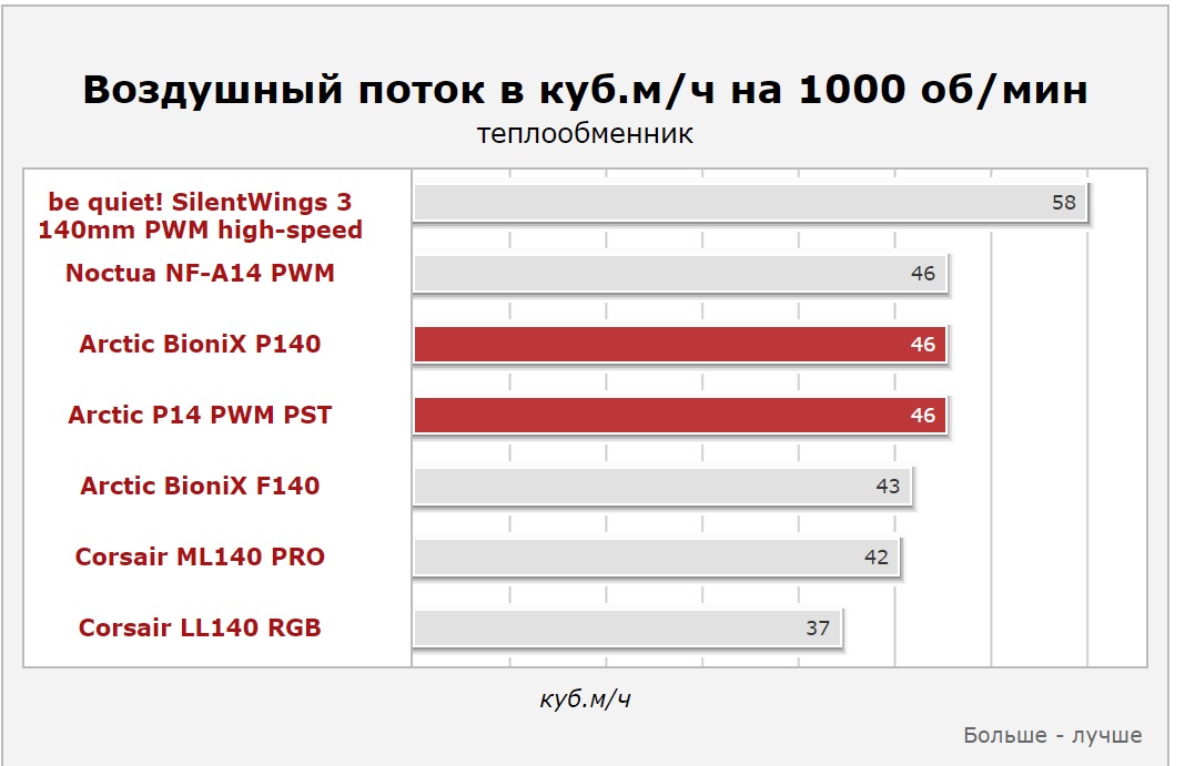

К вопросу о лидерах
P14PWM-Potok.jpg [ 123.16 КБ | Просмотров: 1133 ]
P14PWM-Noise.jpg [ 197.37 КБ | Просмотров: 1133 ]
А по цене-качество просто нет альтернативы P14 PWM, если конечно радуга не нужна.
