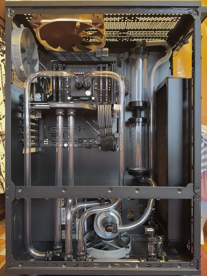

Ребята : хелп , ни с того , ни с сего на проц помпа перестала качать адекватно жижу (ekwb d5 ) на 1900 об/мин .
Параллельный контур , видюха норма , а камень вхлам нагревается.
Норма на камне , если ставить максимум на помпе ( 4000+ оборотов ) .
Паста везде одинаковая: thermal grizzli .
Помпу покупал в магазине , только упаковка вскрытая была ( пломба порванная ) .
Комп нужен для работы и игр , работал нормально 5 месяцев и… одномоментно камень начало жарить до overheat.
Контур пересобирал два раза , толку ноль .
Камень: intel 10900xe ( x299 )
Видюха rtx 3080ti.
Куда копать ?
У меня уже крышу сорвало .
Толи помпа , толи камень «пробило ".
Апгрейдить нет сил пока железо .
Ребята , с меня благодарочка , если поможете разобраться .
Живу в Москве .
Это мой первый опыт в сборке кастома СЖО .
Радик один Альфовский : 420х60.
Я понимаю , что шняга полная : темпы на видюхе под 80℃
Темп на камне под 70℃, но помпа то , тварь такая , не получала таких температур вообще .
Разберусь, как вставить скрин компа, ибо пока не могу вникнуть.
Что значит параллельный? Все в контуре нужно подключать последовательно.
Если на ВК температуры под 80, то там или совсем кривая установка водоблока или вода выше 60 градусов или контур где-то намертво забит. Собственно, если на ВК 80, то чему удивляться, что на процессоре будет больше?

Регистрация: 04.08.2018
ego0550 : я понимаю , что накосячил в сборке , ибо там уместнее было добавить ещё один альфовский радиатор ( такой же , либо на 360 , чтобы темпы были более ровные , но итого , что , есть , то есть , захотелось приколоться по симметрии архитектуры контура ).
Помпа работала на 1900 об/мин в простое , в нагрузке пахала на 2700-3000 ( приблизительно ) пять месяцев и…в один злосчастный день проц начало жарить , расплавило PETG трубку и потекло.
Пересобрал ( заменил выводную трубку от проца и все трубки от видюхи ) , а… проц жарит до зависания системы .

Franzzz80 писал(а):
Параллельный контур
Сомнительно, если не два независимых.
В водоблок процессора заглядывал, микроканалы чистые?

~kosyan : водоблок на камне ( EK VELOCITY ) не разбирал , просто заглянул в отверстия ( выглядит чисто ), на видюхе EK QUANTUM TUF ( тоже не разбирал ).
Разгромил всю магистраль , завтра разберу блок на камне , гляну .
Ну просто , даже в тупую , одномоментно проц начал кочегарить и… только на 4000+ об/мин смог держать темп ( хотя в моей горе-сборке не хватает ещё одного рада потолще на 420 ) и темпы на оборудовании и так нихрена не малые были изначально .
Тема такая : раньше была видюха GTX 1080Ti ( позже заменил на RTX 3080Ti ) , так она в нагрузке грелась , максимум , до 65℃ в этом контуре , проц , в стоке , жарил под 70℃ ( 2х4700 ; 2х4500 ; 6х4300 ) , мать от ASUS R6E OMEGA жарила его на не малом вольтаже ( пару месяцев ) , потом , осилив форум на этом ресурсе , разогнал до 4700х10 , снизив напряжение весьма значительно ( Vid и реальное напряжение различно , теперь я воткнул в такие фокусы , ибо с моим прошлым камнем Xeon e5 2697v2 на 4 рампаге было значительно проще ) + mesh 3200.
Ну и после всех манипуляций камень ( не совсем удачный экземпляр ) продолжил жарить на 70℃ ( в большей нагрузке , ибо пиковую одномоментную 80℃ сбить
даже крутой водянкой не получится ) уже с RTX 3080Ti .
Прошу пардон за портянку , но предложения вами ревизия водоблока камня очень даже логична , ибо резко могло забиться всё это хозяйство ( а может и было изначально несколько подзабито и… время решило ) .
Обязательно гляну ( разберу водоблок камня ) , ну и закажу опять Thermal Grizzly пасту для него .
Но если с водоблоком порядок , то скорее всего гребное колесо помпы умерло ( хотя там и не было много градусов , ибо на ощупь это было ясно , тем более после двух стаканов по 250грамм + 420х60 радиатора ( хотя его критически мало для таких железок ).
Согласен , 10900x ( Xe для старших моделей ).

Комментарий к файлу: Такая вот телега получилась .

Регистрация: 31.12.2010
Franzzz80
Прежде всего нужно собрать нормально контур - последовательно. Параллельная порнография не когда не будет работать нормально.
Менять обороты помпы особой нужды нет - настроить на 2500-3000 оборотах, где будет меньше резонанса и шума и оставить. На минимальных оборотах не оставлять ни в коем случае.

Franzzz80 писал(а):
Параллельный контур
Забита та часть контура, который на охлаждение процессора.
Попробуй хотя бы ртом продуть и сразу почувствуешь, где сопротивление больше.
А туда, где сопротивление больше, вода не потечёт ни за что.
Ну и на будущее - забудь про параллельные контура.

Franzzz80
Помпа не причём, фиксируй обороты на максимум с комфортной тишиной и минимальной вибрацией.
Разберись этим с контуром на фото
Верно! В твоей схеме не реально добиться нужного напора через этот cpu водоблок, даже у чистого без засора, у него ГДС выше, чем у всего остального, поток не продавливается через микроканалы, а уходит через видео, охлаждение cpu не эффективно.
Например, замкни контур последовательно: >помпа>cpu>видео>радиатор(ы)>резервуар(ы?)>
Спроектируй контур без лишних виражей. Диагонали, дуговые завороты и другие кренделя из трубок и угловых адаптеров не прибавят пользы, особенно эстетики (вкусовщина).
Радиатор свой поставь лучше портами вверх, тогда заглушка с торца будет дренаж.
Ты так не увидишь мусор в микроканалах, обычно всё под стальным инжектором входного порта.
Какой то у вас двоякий пост. То все збс и надо просто обороты увеличить, то разберись.
- Что за нагрузка?(подробно)
- Какие обороты на вертушках на радиаторе?
- Какие температуры на CPU для вас не "Норма на камне", что вы заволновались?
- Лучше скиньте рабочие температуры. Качаете и запускаете hwinfo64 - раскрываете на полный экран показания датчиков(это огромная белая простыня с сотней+ датчиков) и делаете скриншот прямо во время проблемной нагрузки. Хочется увидеть температуры и потребление всех компонентов в системе. Такой же скриншот сделать для системы в простое после "отдыха".
При 80 градусах на GPU теплоноситель в контуре должен прогреваться градусов до 55-65(смотря как хорошо установлен водоблок на видеокарту). Температура теплоносителя конечно вероятная, если вы жарите все железки на максимум при одном 420 радиаторе и низких оборотах вертушек, но тогда остальные цифры не сходятся. При такой температуре теплоносителя CPU(с фикс разгоном) в тяжелой нагрузке должен уходить за 90-100 градусов.
Так что можно для начала все же чуть подробнее разобраться в ситуации.
Ну и как выше сказали - параллельное подключение компонентов в контуре таит в себе сюрпризы. Домыслы про загрязнение контура имеют место быть, но общая картинка как-то не складывается на текущий момент.

Забился водоблок CPU , разбирай смотри
qefir : водоблок на камне чистый ( разбирал ) .
Закажу новую термо пасту ( была Thermal Grizzly Cryonaut ) .
Пока не знаю какую пасту заказывать , гризли более густая и высокие темпы держит без значимой деградации ( чтобы часто не менять её ) .
Если не поможет , значит что-то с гребным колесом помпы стало , но как же нужно жарить воду , чтобы колесо деградировало , вопрос , или оно из ”бумаги” сделано.
Просто так сразу , с пол тычка , произошёл коллапс , раньше работало ( с учётом особенностей контура СЖО ) , всего-то полных 4 месяца . Чертовщина какая-то .
ну, как-бы и не должна. Там старт с 2300-2600... Если это ЕКшная с ШИМ.
И да такой контур Д5 даже на 2000Об/мин не прокачает.
эм... 4 месяца назад была ЗИМА ;) было ХОЛОДНО. Или у вас комната с кондишном и всегда стоит стабильная температура?
Глянул фото контура - мож я плохо вижу, но у вас можно сделать ОБЫЧНЫЙ контур просто "перекинув" трубки на "тройниках"!!! Точнее - заменой тройников парой "углов" и проставкой - выход с помпы ТОЛЬКО на видяху, далее выход с видяхи "поворачиваем" и соединяем с входом проца, далее выход проца углом соединяем с трубкой на радиатор. Хотя прицепление выхода видяхи и входа проца потребует двух "углов".
Не всегда согласен с мыслями красного, но это реально первое что приходит в голову
Второе же - что значит трубка от температуры расплавилась? Что показывают датчики воды? Может хотя бы градусник/термометр в резервуар сунуть?... Как бы
Прижим на водоблоке видюхи должен быть вполне нормальным , хотя я его не разбирал , когда придёт паста Noctua , тогда разберу . ЕК для TUF 3080Ti ( собирал как положено ) , от 80℃ деформировалась выводная трубка в месте контакта компрессионных колец , та же песня и на выводе с камня .
Я уже признал , что эксперимент не удался у меня с этим системником ( буду добавлять второй радиатор 420х60 и дальше думать ) .
Просто вопрос был с камнем . Перечитав тему о термо пастах , явилась мысль , что с ней что-то не так , ибо множество ругают этот гидронавт от гризли , у кого-то через 4-5 месяцев деградировала и темпы улетали в космос ( и это при грамотно собранных контурах СЖО , в отличии от моей поделки ).
Пара дней на доставку термухи и там посмотрим .
Датчиков температуры и потока я не ставил , это моя первая сборка , я и так запарился с ней .
Вот , по ходу , отсюда и вывод о таких высоких температурах на железках и скорой деформации выводных магистралей в месте компрессии колец ( в фитингах ) , хотя вот камень в играх до 70℃ доходил не часто , а видюха часто ( более требовательные игры ). Жижа , порой , на ощупь была более 45℃ и это факт ( возможно и больше ).
Век живи , век учись… , обилие инфы на тематических ресурсах , один чёрт , не всегда учитываются , прёшь вперёд , сломя голову , а потом "строчишь" подобные посты .
Так что прошу пардон за всё написанную галиматью , ну если вдруг кому не понравилось , просто испуг взял за то , а вдруг конец железу , причём так быстро .
Проект и сборка СЖО реально не раз, два и… вот подобная спешка и ( некоторая ) безответственность приводят к подобным результатам , а потом "караул , народ помогите" .
Прижим проверяется элементарно - по разнице между температурой ГПУ и хотспотом ГПУ. Если там ~11 градусов, прижим отличный. 15-16 - так себе, но сойдет, ну а 20+ - явно с прижимом проблемы.
Там нет большой нужды во втором радиаторе, достаточно просто нормально собрать в последовательном режиме.
ну хз хз я б поспорил
я когда у себя собрал 2*360, и гонял вертушки на низких оборотах, контур грелся свыше 45 градусов. Пришлось подстраивать кривые оборотов чтобы после ~42 градусов воды вентиляторы набирали скорость =\
Потом добавил 2*480, тогда стало збс, температура воды очень редко поднимается выше 40-42, вертушки чуть чуть ускоряясь сразу это решают
Последний раз редактировалось MyaSSSko 27.06.2024 5:56, всего редактировалось 1 раз.
Регистрация: 07.08.2013
Откуда: Тула
Фото: 53
Вот как раз на первой сборке они обязательно должны быть. Иначе в итоге ничего не поймёшь и ничему не научишься.
Обычная MX-3, MX-4 решает все проблемы. Лучше них по теплопередаче только ЖМ. Легенды про волшебные нокты, гризли и т.п. - это только легенды от производителей и продаванов.
Без датчиков, правдивой информации ровно ноль и следовательно никакого обучения нет и не будет.
Забей. Тут писателей галиматьи выше крыши - это нормально :D
