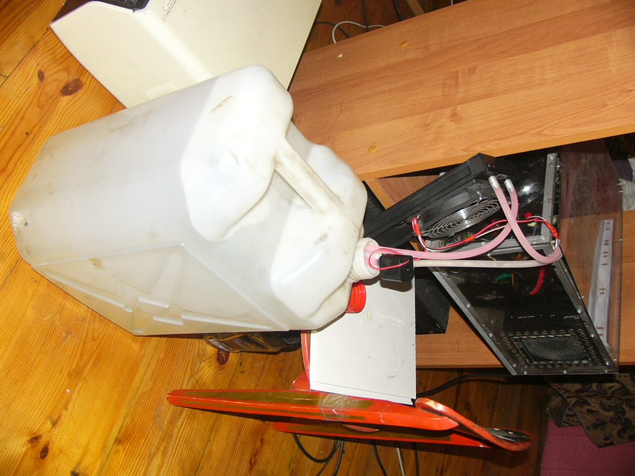

Мой новый топовый резервуар с непростой судьбой :laugh: лет двадцать служивщий бензоотстойником, пока хорошие температуры в простое, пойду тестить :gamer4:
