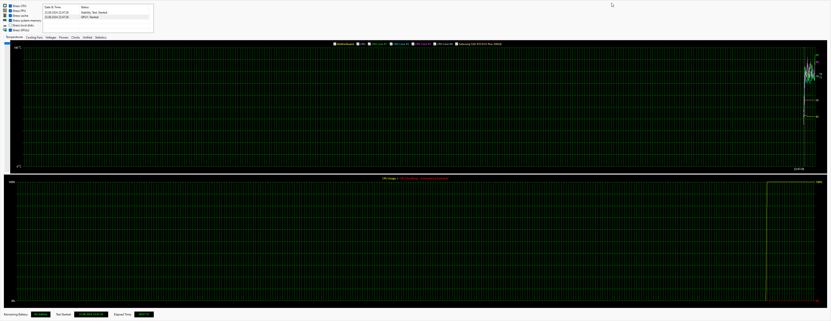

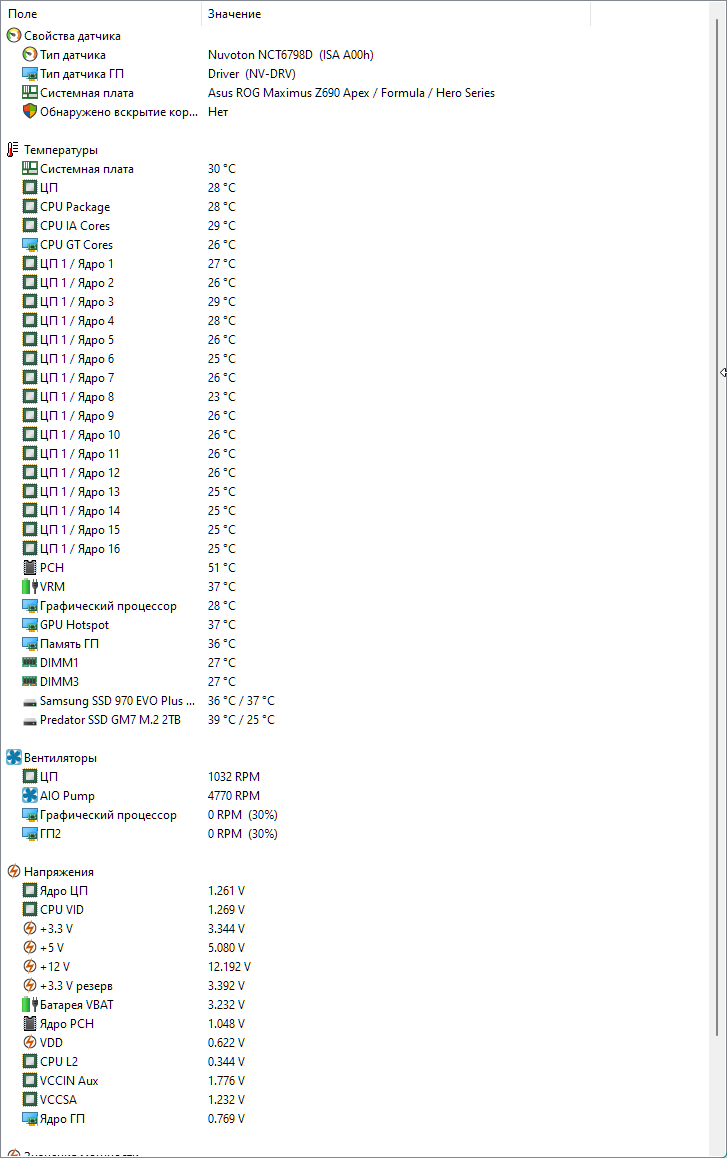

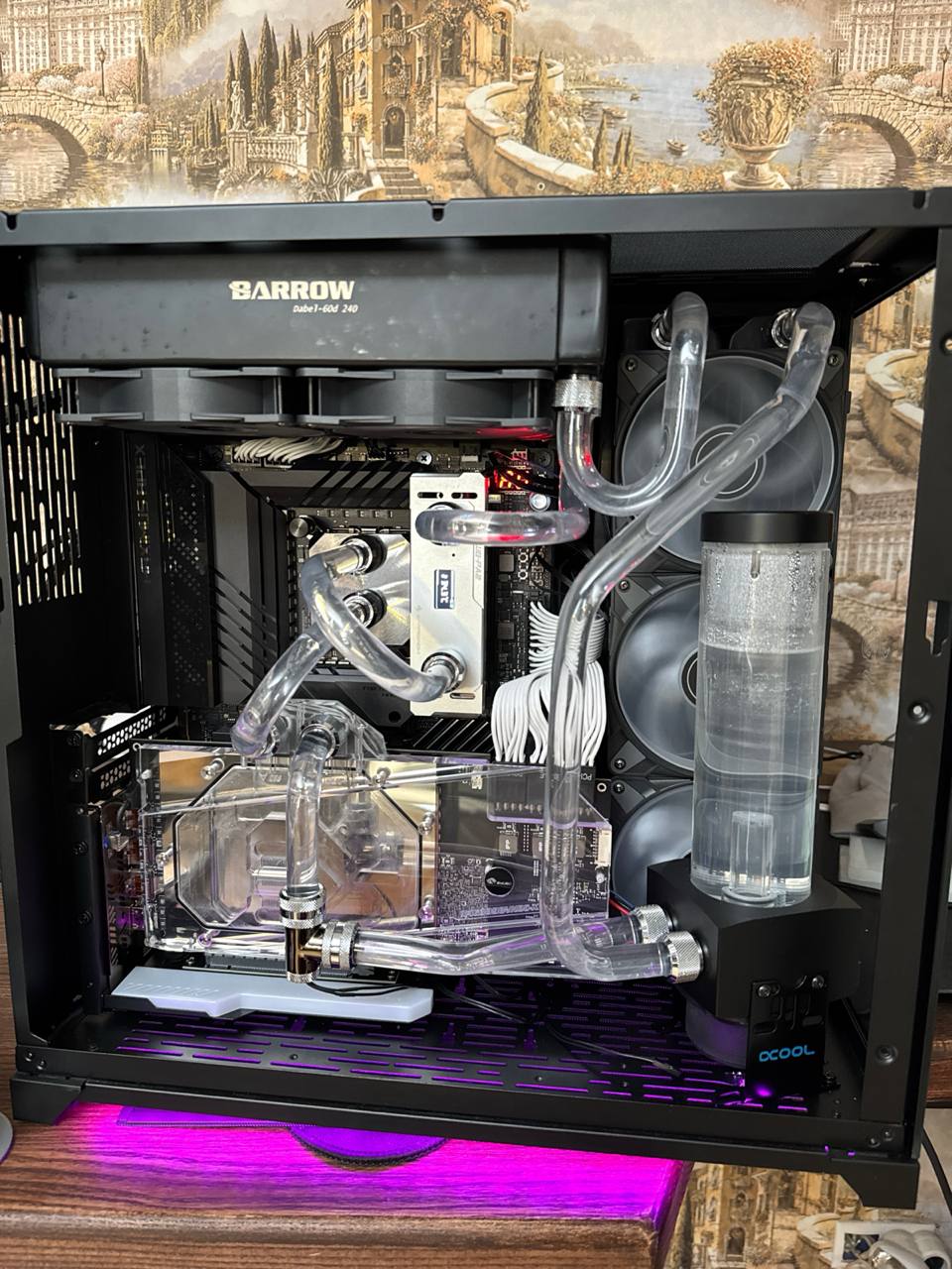

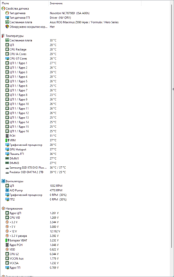

Подскажите в чем может быть проблема. Собрал систему кастом, на помпе d5, та что с регулировкой скорости потока внизу. В первый раз когда все собрал, я заливал когда воду в контур, я запускал комп и жидкость из резервыара очень быстро забиралась в систему. Прям приходилось быстро выключать и заливать новую. Там у меня с видюхой как оказалось проблемы были, прокладки что на водянку поставил по размерам были большие и чип не примыкал к охладу. Пришлось все разобрать, тестировать че почему и тп. В процессе тестов, пришел обнаружил что с видяхой проблемы, накинул на нее воздухан. Пересобрал систему и без видяхи запустил, по какой то причине не помню уже, помпу поставил под небольшим наклоном. И при первой заправке столкнулся с проблемой, внутри помпы трубка с дырочками внизу короткая стоит и я еще из комплекта большую трубку поставил которая зацепляется на крыжку. Так вот проблема была в том что вода через верхнюю трубку эту не хотела в банку переливаться. И во второй раз когда я контур пересобрал, я верхнюю вообще убрал. Ну и поставил под небольшим наклоном помпу. И когда контур заливал. В помпу без этой штуки получилось прям быстро и много воды залить. Но когда я включил компуктер. Я обнаружил что чето помпа даже не двигает этот поток нормально. Ну раньше прям буран был, засасывало будь здоров, только и успевай отключать комп. А тут какая то импотенция, ну вобщем я продумал через верх сам, так и наполнил все. В итоге типа работает, ну комп хотя бы завелся. Я подумал ну может потому что криво стоит и поэтому не тянет. Далее. Приехали прокладки на карту, все снял, пересобрал, трубки погнул. Поставил помпу ровно. И снова она нормально не сосет, причем теперь я покрутил регулятор, но толку как будто ноль, или очень слабый. Больше я такого вихря не видел в помпе. Теперь комп когда запускаю то даже на 4 скорости я вижу как еле еле там что то начинает кружиться внутри, как бы могу разглядеть что вода не стоит на месте, но вихря нет. Сверху полный штиль. Вода в помпе даже не дрожит.
В общем в чем думаете или знаете может быть дело? Помпе хана? Трубку эту попробовать снова поставить? хотя что то думается мне не может быть изза этой трубки такой разницы и падения производительности. Может его надо разобрать, или может подключить к другому молексу питалово? Или может в биосе надо что то ковырнуть? Обидно как то что на 4ке стоит, я слышу этот ссаный писк, но потока нет. А проблема изза чего я начал шевелиться, обнаружил что чето курсор как то не плавно едет. Запусти тест стабильности на аиде и тротлл вижу, до 8%. И какие то аномальные температуры, типа на каких то из ядер показывает иногда 87 91. Хотя температура контура 34гр(на оперативе у меня стоит охлад с датчиком. в простое скрин кину.

хороший контур... В начле греем воду видяхой. потом процом и под конец водичкой подогреваем оперативку...
По потоку - где-то воздух. 146% - в верхнем радиаторе. ну и чтоб не делать "угадайку" на глаз - нужно иметь примитивный датчик потока!
К слову - у вас нижняя трубка .идущая к видяхе сильно так сжата - может и там "сужение"...
по помпе и резервуару - вы мануал от них читать пробовали?

kissmychery у тебя контур через жопу собран ) нах датчик после вк , это просто дичь , на первый взгляд , помпа прикурила)
тупо зарезал весь поток(контур и так сложный)
тут больше от водоблока зависит , вряд ли успел забить , не берём прижим...
куча нюансов , темпа вк воды и тд
с помпы надо делать выход на цп сразу , это база имх
12400f рулит 8к
Учите матчасть. Вода за цикл нагревается в хорошем контуре на 0.5 градуса. Т.е. на оперативной памяти вода будет на 0.5 градусов горячее. В контуре где не очень хороший поток - ну 2-3 градуса. Это все мелочи. Правда если задушить помпу до 800 оборотов и поток будет литров 20, то вот тогда при высоком потреблении разница может быть уже больше 10 градусов, но мы же не изверги "останавливать" помпу.

kissmychery писал(а):
https://sl.aliexpress.ru/p?key=xjutr5g на проц блок
Водоблок на помойку - у него тонкое кривое основание и слипшиеся "соты", вода там просто не идет через них, а пытается пройти под прокладкой.
Судя по всему еще неправильно подключен водоблок карты - перепутаны вход и выход.
С таким подключением она и не будет кружиться, кружиться она будет когда уровень воды близок к грани трубки, обычно такое при верхнем подключении.
У альфакуловских комборезов в целом рукожопая конструкция - тугая трубка на входе в резервуар, и слабы резинки под этой трубкой, так что нижняя панель могла отойти, сместиться и перекрыть забор помпы, или помпа там гоняет по кругу уходя в кавитацию.
Надо разобрать резервуар, проверить как устрановлена нидняя панель - чтобы "фильтр" был ровно над забором и нижняя панель его не перекрывала, ну и лучше переделать на верхний вход.

Получается на проц водоблок поменяю, думаю тогда отнести его на скальпинг, и приобрести к нему вододлок. Какой то не помню советовали.
По помпе, получается надо in закрыть, и сверху подать?
Ну вообще я только что разобрал ее. Там пазы есть, в целом все четко стоит и разделяет потоки насколько я вижу.
Я только что пытался выдуть воду. У меня чуть глаза на лоб не вылезли. Может у меня для этой помпы просто контур сложный?

Кстати да, на видяхе перепутаны вход и выход. Вот это уже косяк. На что это влияет?

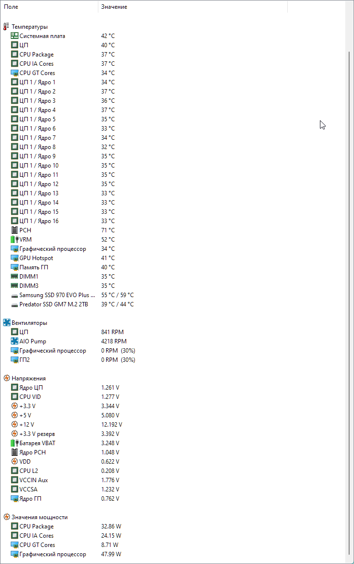

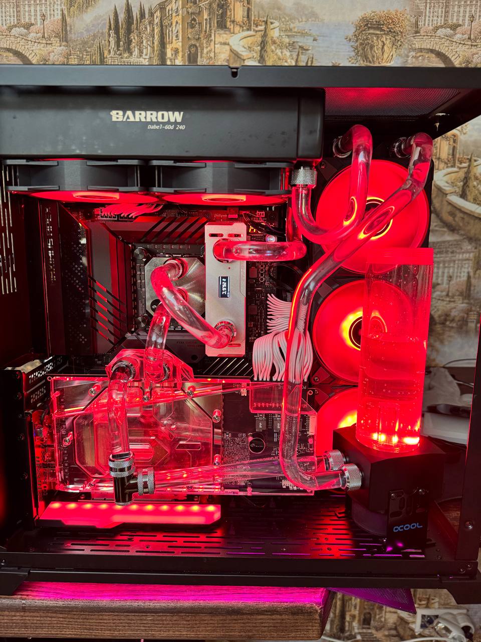

спасибо, на 5 скорости загнал, все четко. Скорее всего да, изза видяхи. Поменял вход и выход. И все заработало. Получается теперь можно скорость сбросить? С 5 на 3 или 2? Вообще прям лютые проблемы начались после того как я туда залил жидкость прозрачную, 30% от пропорции дистилята, она в осадок вышла и видимо забилась в проце. Прочищал когда сейчас, вставил шланг в ванной в систему и выбил 95% этой дряни, за процессором капец было осадка, прям трубка белая стала. Лень было перемешивать и ждать пока осадок выйдет. Ну зато разобрались что перепутаны потоки были)) Я вообще ее добавлял, жижу эту что бы типа не зацвела вода. Что можно другое добавить от этого?

Что бы мне мануал то дал? Как собрать ее и так понятно, провода куда вставлять и так понятно. По скоростям только не было понятно. Что надо сначала 5ку врубить, а потом снизить после прокачки контура. А может там написано что есть огромная разница в потоках и сначала надо воду отправлять только на процессор, да и вообще лучше наверно по радиатору своему на каждый элемент охлаждения))) Ну ты физик конечно
photo_2024-08-24_03-22-38.jpg [ 200.78 КБ | Просмотров: 1530 ]
aida64_7GkAHexler.png [ 62.58 КБ | Просмотров: 1530 ]
незначительно на эффективность охлаждения.
Если с обратной стороны заводить воду, то она будет пытаться через рёбра водоблока в разгонную пластину пролезть, а если правильно заводить воду - то она попадает на разгонную пластину сверху, и оттуда влетает в рёбра водоблока, разбегаясь по микроканалам.
Лично я следую принципу - выставляю скорость вентиляторов и помп "На слух" - поднимаю обороты до нижней границы слышимости и/или комфортного уровня шума. Типа вот в корпусе вентиляторы крутятся на 25-35%, я их слышу, но это равномерный шум воздуха. Помпы я выставлял по шуму чтобы их не слышать за закрытым стеклом. Как-то так.

И да - судя по фото - передавленную трубку таки поменяли :)
Блин чел, что с тобой не так не понимаю. Там трубка была с поворотом градусов 15, это НИ НА ЧТО НЕ ПОВЛИЯЛО БЫ. Так как местами поменял, она была короткая просто. Поэтому что бы не ипацца в три часа ночи, просто поставил прямую. Ты внатуре обращаешь внимание не туда. Просто что бы что то обосрать.

Блин, что то я недолго радовался. Как только весь воздух вышел, шума уже нет, я решил на 2 поставить. Запустил и смотрю что чето температуры уже не такие. Снова в контуре эти 35. И в аиде тоже чето почти похожее на то что было. Передвинул на 5 скорость, ничего особо не поменялось. Только звука прибавилось.
Просто начал снова замечать что система как будто тупит. Ну допустим в игре в меню курсором провожу и всплывашки как будто тормозят курсор, какая то неуверенность появляется. Что раздражать начинает.
Добавлено спустя 1 минуту 20 секунд:
Снова +10 градусов по всем фронтам
Добавлено спустя 10 минут 26 секунд:
И прикол в том еще что раньше, когда у меня стоял необслуживаемая на проце и все остальное просто воздух, у меня даже память на 6000 заводилась и стабильно работала. А как на воду пересел, то на 5867 только. Хотя там и прокладки обновил и забубенил как надо. И не то что выше, а ниже частота стала. Вот же столько расходов с этой водянкой было. И еще надо сидеть и думать блок проца менять и достаточно или надо еще и мотор. Сейчас конечно лаги не такие дикие, типа просто в браузере норм. Но в любую игру зайти и уже ощущается побешивание изза не плавности
Добавлено спустя 17 минут 25 секунд:
Я что то не догоняю. Если в простое 26-35 градусов ядра процессора. И уже в простое ощущается что что то курсор не двигается плавно. Ну то есть получается не в темпе дело.
PCH какой то, вот там около 65 градусов. Когда там было около 52 то вроде система плавно работала.

Запустите мониторинг HWinfo64 и поиграйте в какую-нибудь игру минут 20, затем скиньте показатели сюда.
А какая температура воздуха?

kissmychery ну для начала стоит сменить водоблок на что-то не столь стрёмное например на Б/Ушный ЕК или ватеркул с авито, заодно проверить что там с термопастой, потому как при переделке контура могли быть проблемы из-за смещения водоблока, внезапный подъём температуры м.б. вызван этим
ну или из-за того что термуха плохая/палёная она "кончилась"
далее стоит перебрать контур так, чтобы с помпы трубка шла или на проц или на память, потом уже ВКарта и радиаторы, переделать петлю между верхним и задним радиатором так чтобы не было витка вниз
это уменьшит ГДС контура, упростит заправку и вероятно несколько снизит температуры, не столько из-за того что с радиаторов на проц пойдёт "более холодная жижа" ибо с таком контуре разброс дай бог пара градусов, а из-за того что ламельные водоблоки лучше работают на большем напоре.
врм у вас должны обдувать вертушки верхнего радиатора поэтому оттуда проблем быть не должно.
по причинам не связанным с водой: стоит проверить варианты заражения системы майнером другим антивирусником ну и деградация самого камня как вариант, за это кстати и снижение порога работы памяти может говорить
