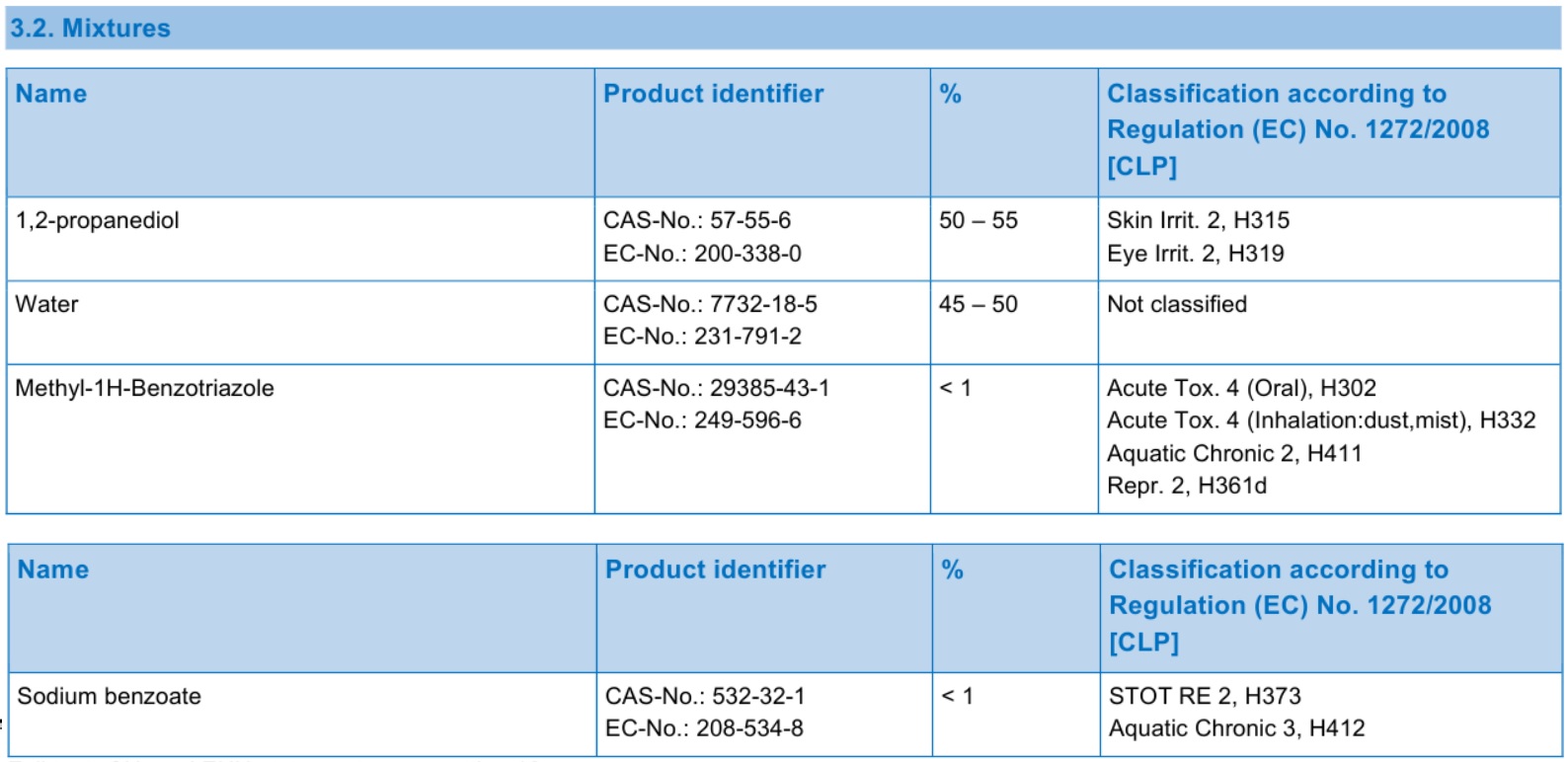

AVR писал(а):
если мне память не изменяет то в 702 :25-30% ,а в 705 более 50% пропиленгликоля.
ну да. зато 705-й чисто "органический" :) Бензотриазол и бензоат натрия в роли ингибиторов коррозии. и всё!

MyaSSSko писал(а):
Ну выходит что можно и самому собрать?
Ага. литр дистилята, литр пропиленгликоля и по 20 грамм бензотриазола и бонзоата натрия. И вот вам "жижа" на уровне заводских :D
Откуда рецепт? :-)

AVR писал(а):
Откуда рецепт?
На сайте куланс подробные рецепты со всеми свойстами расписаны, не то что на сайте альфакула - 92% воды, 3% Глифосола (аналог термагента) и 2% PH умягчителей.
вот для 702 https://koolance.com/files/products/manuals/Koolance_LIQ-702_SDS_(English-US).pdf
Там же и для 705 наверняка есть.

atlonn писал(а):
Как минимум забыли упомянуть Meta-toluic Acid из состава Ку702-ой
зачем? Я про 705й говорил - там только бензотриазол и боензоат натрия. если добавить 3-метилбензойную кислоту - будет "бурда" ;) Плюс достать её немного проблематично. А вот набодяжить 705-й вполне возможно - все компоненты можно купить на том-же озоне.
AVR писал(а):
Откуда рецепт?
так куланс сам даёт даташит с составом: https://koolance.com/files/products/man ... S_(English).pdf

AVR писал(а):
А чем это плохо ?
да ничем. просто в растворе уже есть бензоат натрия. хоть соединения и похожи, но всё-же немного различаются в качествах игнибирования.
