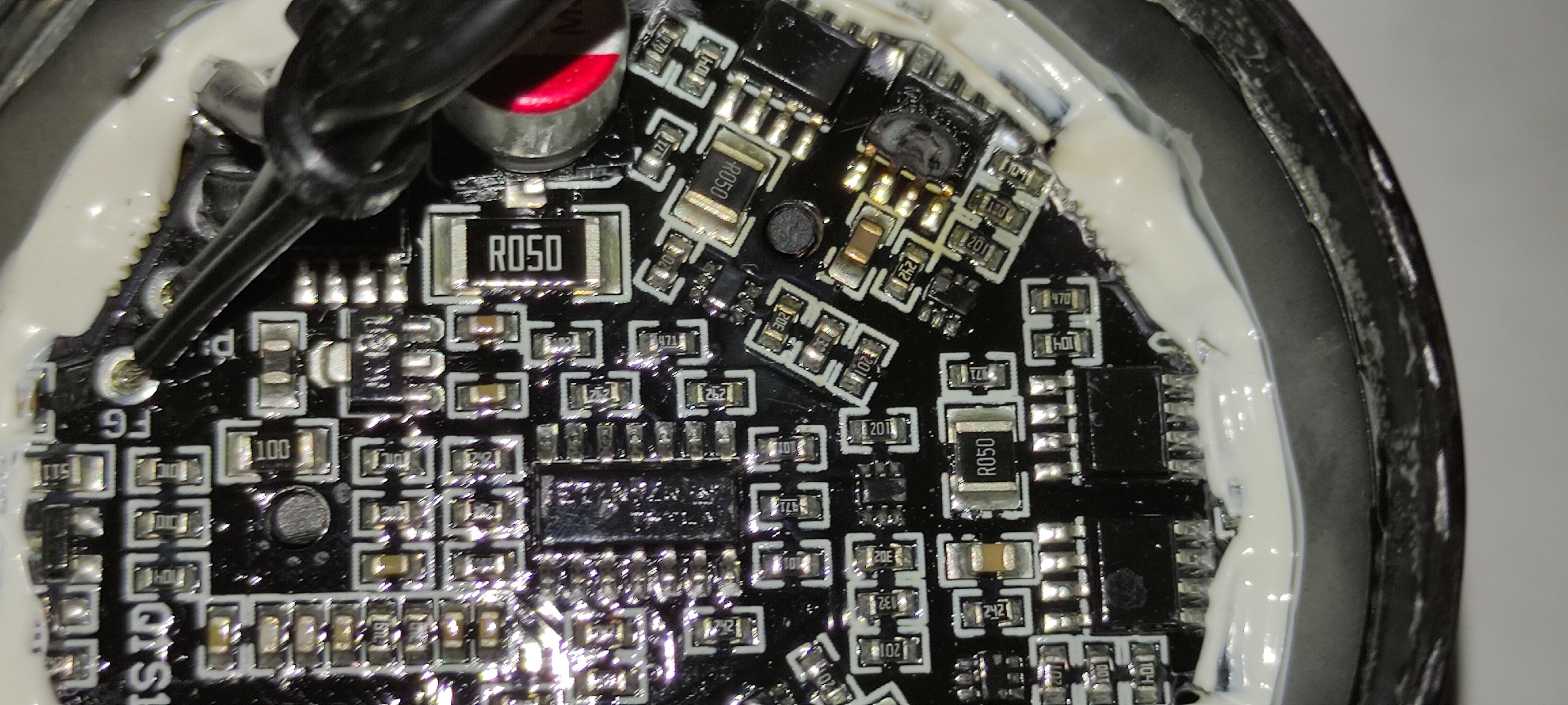

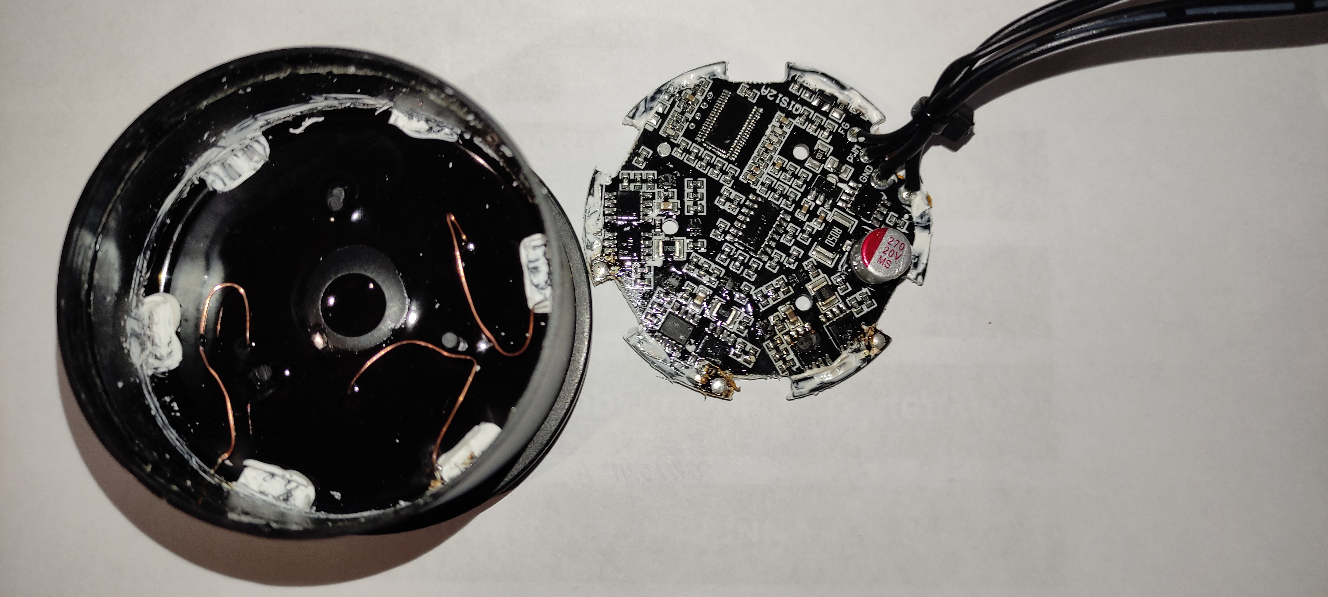

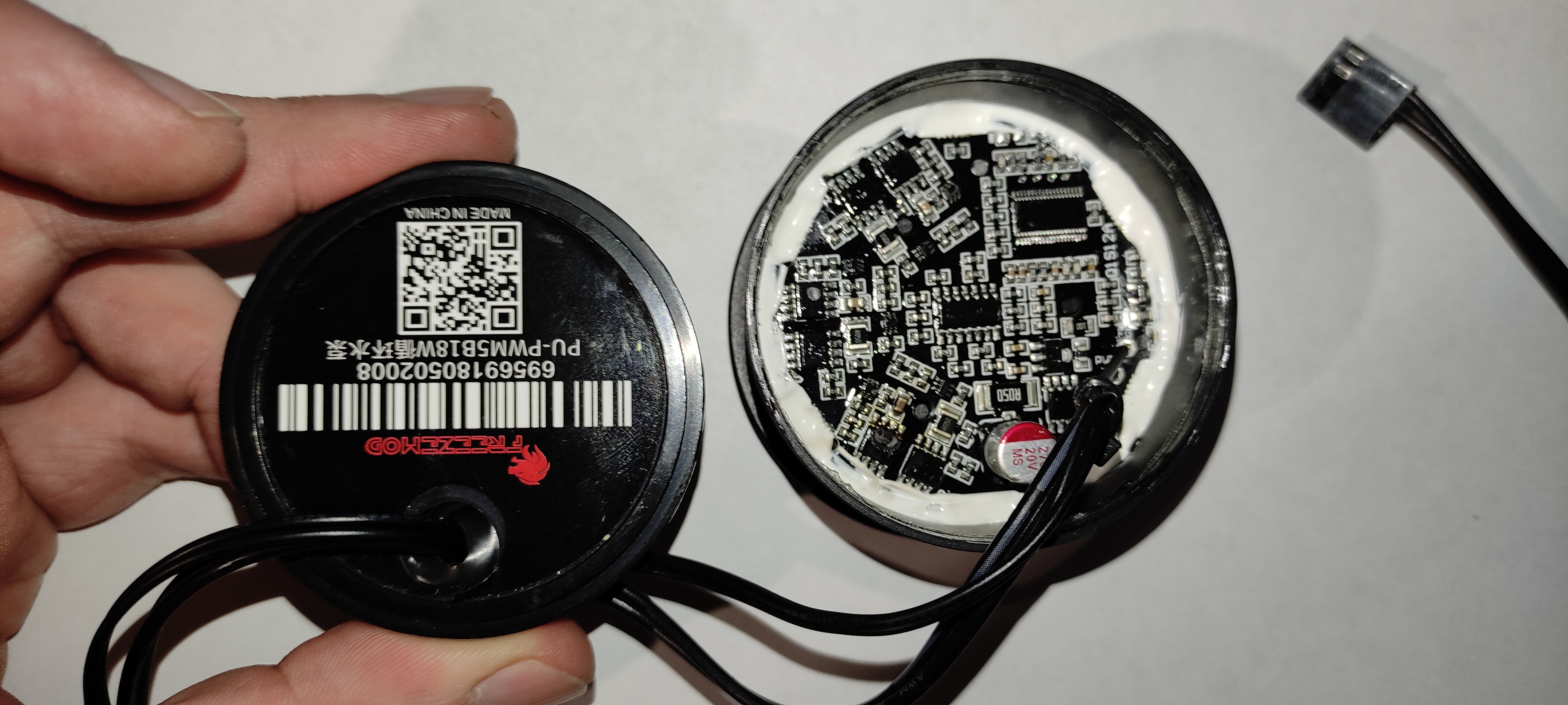

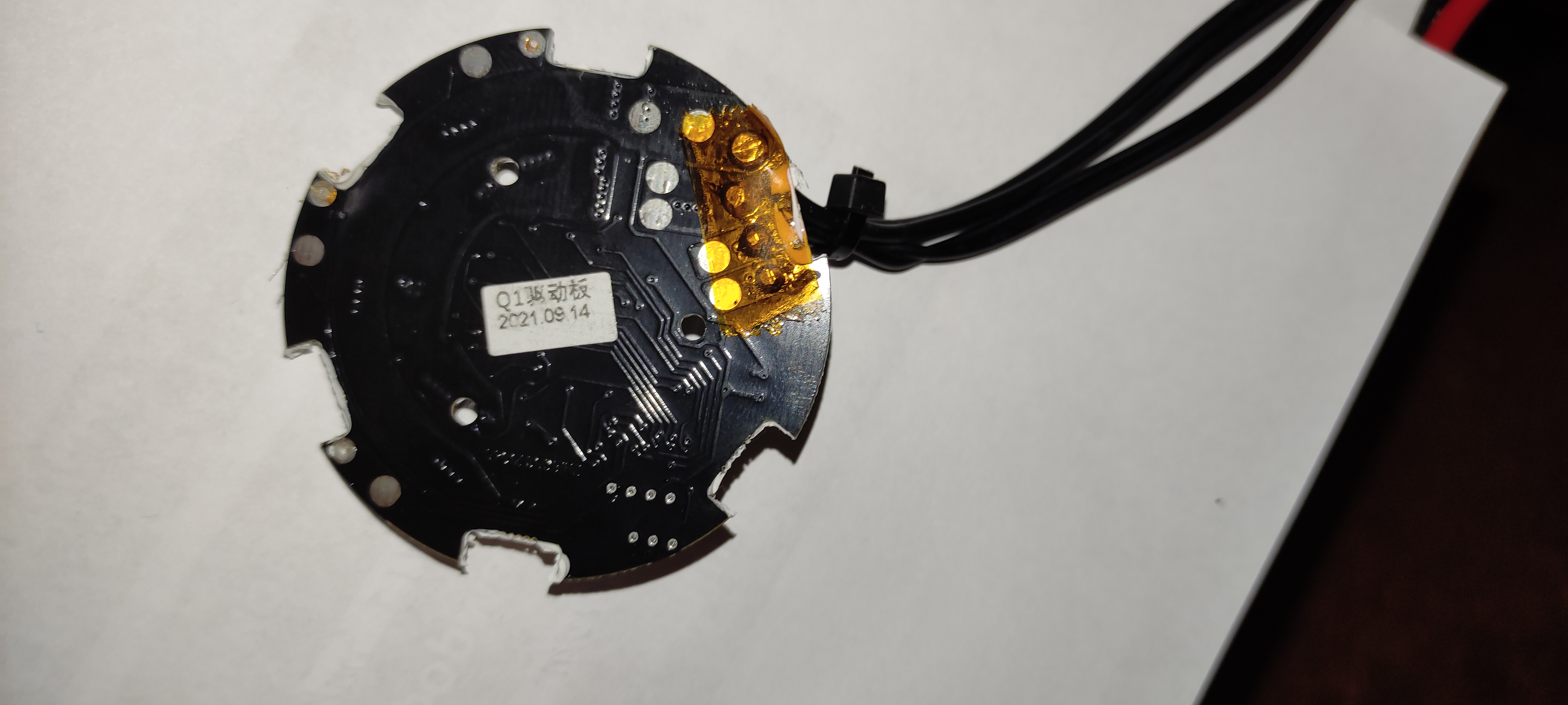

Megagad я так понял у вас не было этого компаунда толстым слоем. Поскольку помпу я брал как фризмод, вместо неё потом типа бикски и в ней так же этого герметика налито. Не вскрывал только самую первую Барроу, поскольку она трудится в системе уже 6 лет.
Регистрация: 16.11.2007
Откуда: Крым, Земля!
Фото: 4
был. по краю "тонким слоем". он мягкий и легко снимается деревянной палочкой(для кофе, заточенной) :)
Видел подобные помпы ПОЛНОСТЬЮ залитые... Видать стали экономить.

Спасибо за фотографии. Похоже сами платы еще и лаком покрыты, это неприятно..
не - тоненький слой прозрачного "силикона" - снимается ватным тампоном, смоченным в изопропаноле. ЛЕГКО снимается. главное при разборке(после снятия буртика из силикона) - не сильно тянуть - кто знает, какой длины китайцы оставили выводы обмоток под платой...
