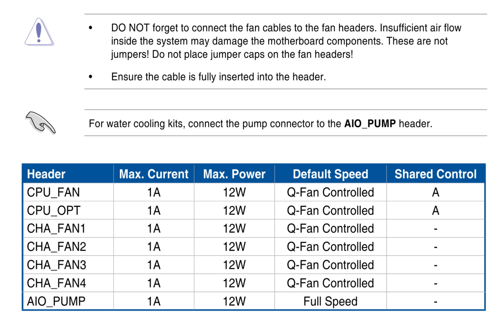

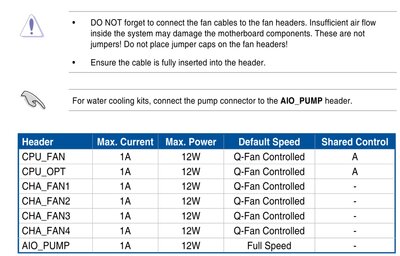

Регистрация: 16.11.2007
Откуда: Крым, Земля!
Фото: 4
dKenGuru писал(а):
Погугли сколько держат 4пин на современных материнках. 3А легко.
Разве что отдельный под помпу. если такой есть. На асусах все 4-пин на 1А(по 1 А на разъём) ;)

Регистрация: 06.01.2005
Megagad
Не все. Pump там 2А. Асус почему-то экономит. Гига и МСИ давно по 2-3А чуть ли не на всех.
Фото: 4
dKenGuru писал(а):
Не все.
На моей - все... к сожалению.

Регистрация: 28.08.2010
Ну хз. Глянул ради интереса мануал MPG X870E CARBON, там 2А для процессорного кулера, 3А для помпы, все остальные такие же по 1А. По сути на Асусе так же, только для процессора два разъёма по 1А (второй просто дублирует первый по числу оборотов).

Регистрация: 28.10.2016
Откуда: СПБ
Фото: 16
Сомнительно. Раньше asus cpu_opt управлялся и настраивался отдельно.
