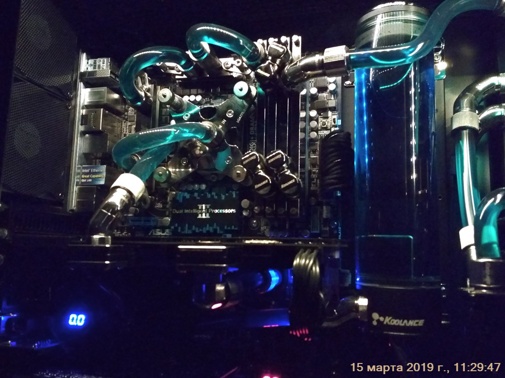

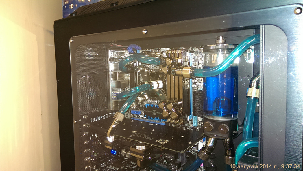

Дабы не быть голословным в моём случае - фото из прошлого(4 года тому взад) и сделанная прямо сейчас(качество-мобилка уж простите)--- шланг в контуре всё тот-же Saint-Gobain Vincon 3/8" ID 1/2" OD Flexible PVC Tubing(Clear) + всё та-же ЖиЖа Koolance 702 series high-performance coolant --- контур шпарит себе и шпарит, руками его давно не мацал(последний раз замена у одного из резервуаров колбы на более габаритную года 3 тому назад примерно)лишь изредка доливка ЖиЖи...
2014-2019
IMAG0278.jpg [ 192.47 КБ | Просмотров: 1982 ]
IMG_20190315_112947_HHT.jpg [ 205.38 КБ | Просмотров: 1982 ]

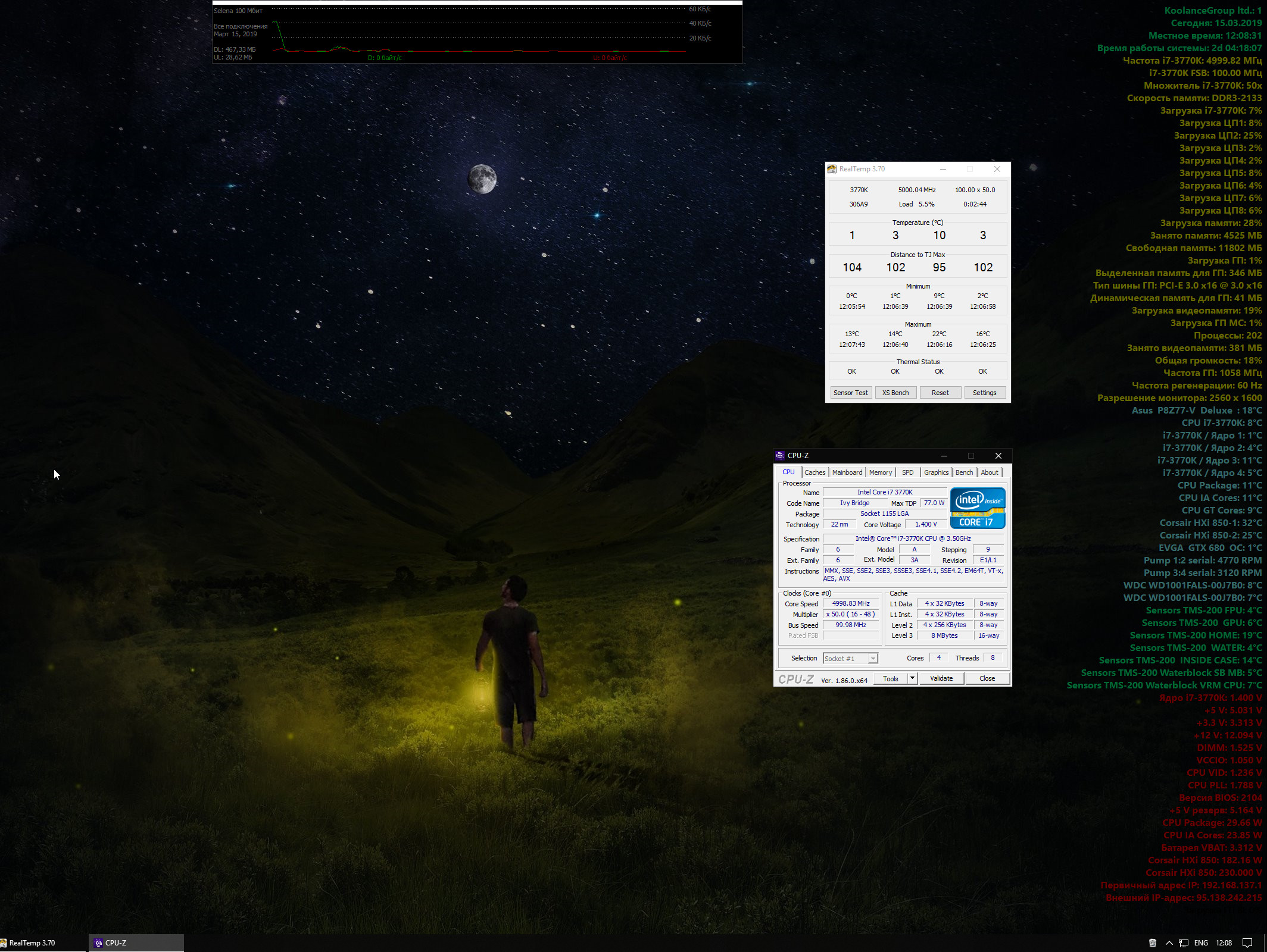

p.s. расходомер вдали показывает по нулям, т.к. именно у этой модельки отсчёт начинается с 1л/мин., но ведь расход-то в контуре 0,4л/мин.(это показания другого расходомера - умеет считать от 0,1л/мин.), т.к. ЖиЖа прохладная
Расход теплоносителя в контуре 0,4л/мин.
Снимок7.jpg [ 778.44 КБ | Просмотров: 1981 ]
Т.е. чего хочу сказать-то этим --- да всё просто, контур работает в широком диапазоне температур, от минусовой температуры ЖиЖи и до её +40 градусов Целься - шланг как видите работает весьма достойно, весьма, многие годА к ряду...
На правах Лайфхака(применён к вышесказанному мной) по прозрачному шлангу(испытано лично мной и не только на PrimoChill PrimoFlex™ Advanced LRT™(Clear)[старой и новой формации]/Saint Gobain Vincon Flexible PVC Tubing(Clear)) - последный особенно кошерный, на нём и остановился в поисках шлангового Грааля несколько лет тому взад...
Замутнёный шланг(отработавший в контуре год)снимаем с контура, берём ватный диск "испачканый" в мягком моющем средстве(Fairy/ Amway L.O.C.™ и прочее)и шомполим каждый отрезок шланговой продукции - 1-2 прохода вполне достаточно(сами всё увидите/поймёте необходимость кол-ва проходов т.с., а так-же пользуйте шомпол который не сможет поцарапать внутреннюю поверхность шланга)...
Конечно споласкиваем обильно водицей и в контур обратно ставим шланчики(по-умолчанию контур Уже подготовлен к приёму ЖиЖи на свой борт --- СЖО. Чем очистить комплектующие #11932761) --- добро пользовать прозрачный шланг далее многие года без помутнения материала шланга из-за выделения/выпадения пластификатора из материала самого шланга...
Испытано на ЖиЖе Koolance LIQ-702-синяя, множество лет к ряду...
Обратите внимание, что я говорю о выпадении пластификатора на внутренние стенки шланга и не более(ни каких сгустков мути и прочих непотребностей забивающих микроканальные ВБ и прочие компоненты контура в моём случае конечно НЕТ) т.е. чисто эстетическая составляющая т.с. --- ежели замутнённые шланги не мазолят глаз то вааще Добро забить на этот лайфхак --- на производительность не влияет, от слова СОВСЕМ..!
Шланги, фитинги для шлангов, а также хомуты и прочая арматура для СЖО на шлангах #16086193
Вот тут по одному из рекомендуемых мной шлангов есть не много(чисто практика) >>> СЖО. Выбор и обсуждение теплоносителей #10208122
Ну а выбор конечно за Вами... :beer:
