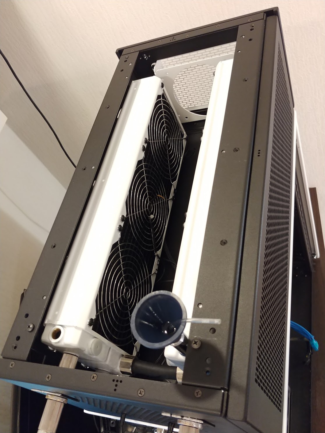

Breslavets писал(а):
Снаружи стоят вентиляторы, блок работает на ПУЛЛ, блоки вентиляторов закрывается крышками.
А почему на пулл а не на пуш свежего забортного воздуха? То чувство когда волосы сидящего за столом шевелит потоком нагретого воздуха )
Верхняя крышка на пьедестале остается открытой.
Она не нужна.
Воздух оба радиатора берут свежий и всегда забортный.
Ведь там просто пустой пьедестал с двумя радиаторами.
CaseLabs-SM8-Pedestal.jpg [ 243.76 КБ | Просмотров: 1171 ]
А вот если поставить ПУШ, то теплый воздух будет дуть на выходе друг на друга в блоке радиаторов,
что не критично, но не айс - все-таки радиаторы будут дополнительно нагреваться.
Вентили на втором, ближнем к монитору, радиаторе включаются только в играх, но я играю в VR - обычно стоя.
Да и корпус SM8 высокий, до головы не доходит теплый воздух, даже в тестах.
Даже не думал о этом.
Но была мысль поробовать и PUSH - может и дойдут руки.

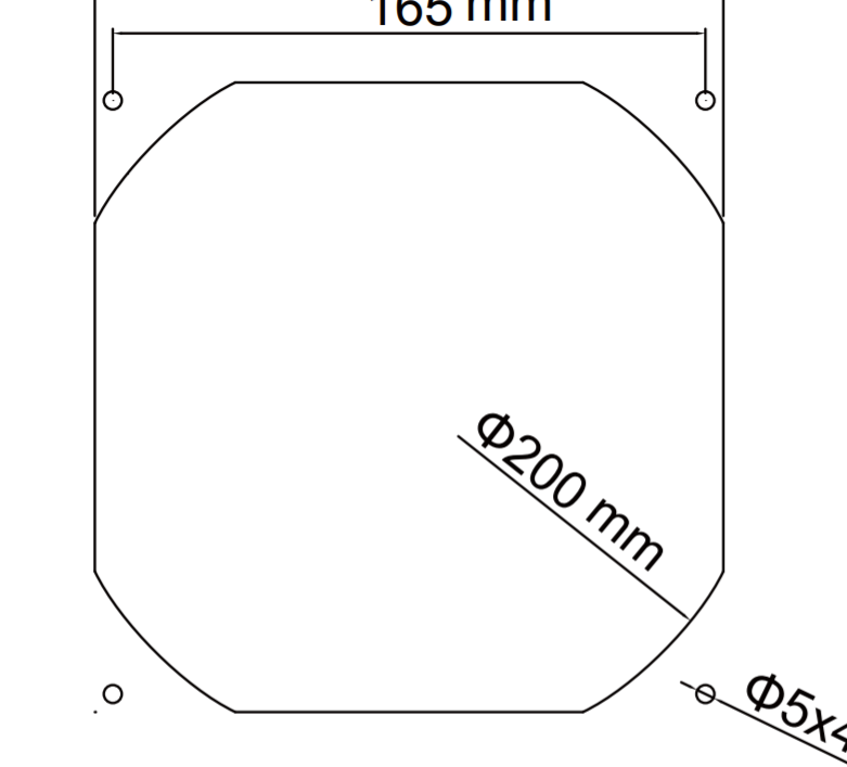

всем привет , хочу сделать кронштейн под 560 радиатор и встал вопрос какого диаметра отверстия вырезать под 140 вертушки сейчас стоит пока noctua nf-a14 пожалуйста поделитесь опытом. сам кронштейн будет между радиатором и вентиляторами.

Регистрация: 22.08.2016
Фото: 232
vostokhost писал(а):
AVR
140
спасибо за ответ , у меня HL gts560 у него размеры чуть другие , а 134-135 мм хватает? я тут глядя на вентилятор думал где то 139 мм делать.я имел виду что не мешает ли потоку и стоит ли максить диаметр например 139?
7800х3D/MSI Carbon x670e/AX5U6000C3016G-DCLABK/WD SN850X 2tb/Kingston FURY Renegade 2tb/RTX3080ti/SF-850F14MP/CustomWaterCooling
Регистрация: 19.03.2008
Откуда: Беларусь
Что мешает измерить внутренний диаметр рамки вентилятора?
ну так я это и хотел узнать что лучше максить диаметр отверстия отталкиваясь от вентилятора или как?

Регистрация: 09.11.2018
Откуда: Донецк
Игрой с диаметром можно немного изменить шум (да и то под вопросом), врядли будет заметно на температуре.
Откуда: Беларусь
AVR писал(а):
nf-a14
Если под него, то рамка вентилятора своеобразная. Не просто круг.
Снимай размеры и делай по подобию, как на рисунке, по внутренним размерам рамки nf-a14.
