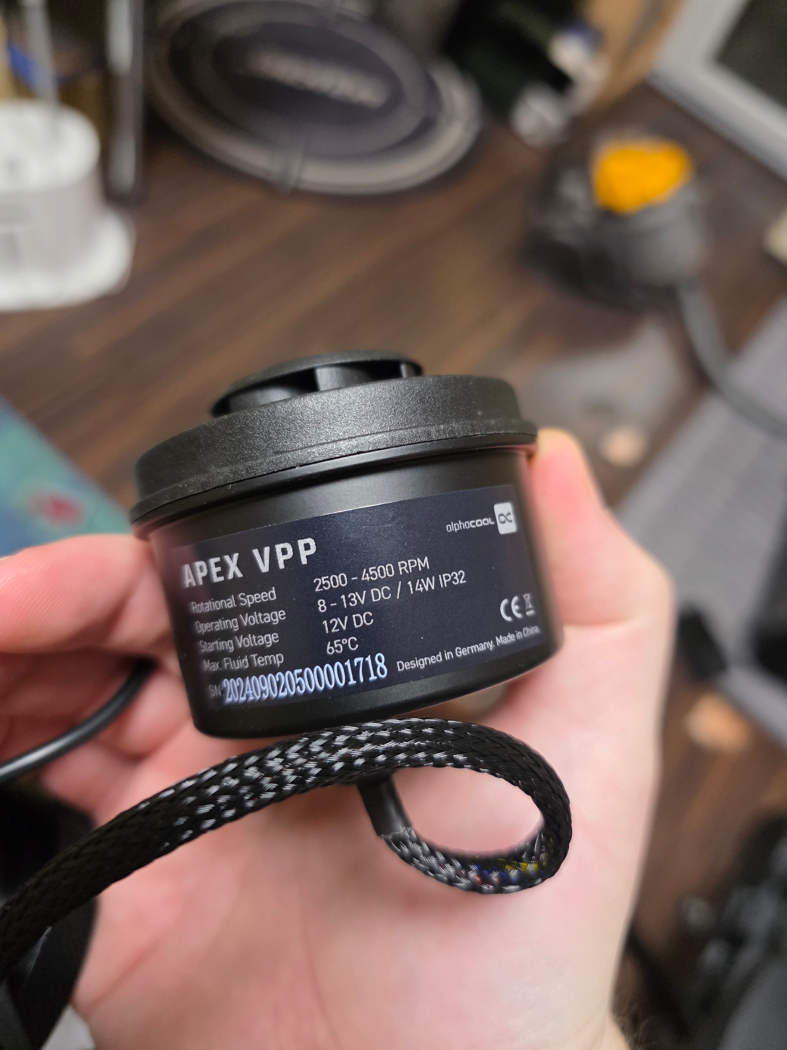

Frost писал(а):
VPP755 v3 изначально была и с ручной регулировкой, и с автоматической через тахосигнал. Потом они её обозвали Apex и стали продавать только в последнем варианте.
Вот такой в итоге прислали. В фирменной коробке, все как положено. Обошелся в 5.7к
Фото
ResizedImage_2025-04-02_11-31-32_1.jpg [ 1.1 МБ | Просмотров: 2161 ]

FalenDemon ну это уже Apex, последняя версия. А где брал, что за китайский магазин?

FalenDemon писал(а):
Обошелся в 5.7к
отличная помпа, шикарная цена :beer:
Я про запас вторую новую взял, пусть лежит, есть пить не просит
Вот тут: https://item.taobao.com/item.htm?id=685047321682
Ее же можно воткнуть в CP-NWD5-X-CT60-V3, 200mm https://www.evopc.ru/catalog/pompy/pompy_s_rezervuarom/35672/? Смущает, что снизу не до конца закручивается кольцо держатель.
